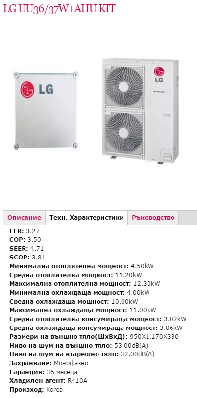

Много ми е любопитно кoе е това LG въздух- вода дето топли 110 глидера,демек 16500W.Колега защо не напишеш модела, че станах любопитен.Все пак миналата седмица монтирах 4-тата серия на LG с хидробокс, която трудно се вижда в България.

Той го е написал - LG UU36 ( а от серията има и доста по-мощни). Като се поразрових, виждам че това е отделно външно тяло ( за канален климатик) и с добавени топлообменник и други. Т.е. това не е от готовите им решения терма 5 и затова е на половин цена. Но пък щом е инвертор може би е добър избор. Не знам само как стои въпроса с управлението, дали е оптимизирано както при фабричнa машина въздух-вода.

idunno написа:EТова не е "самоделка" (преправен климатик):![]()
, станах още по-любопитен как е подкарана инверторна машина на LG, като самоделка, особено инверторна.

radius написа:И аз така го разбирам - външното тяло е някакво по-гъвкаво и си има панел за управление. ПОтребителя си купува карантиите на вътр. модул и само не знам как протича контрола и следенето.Не си разбрал правилно. Вътрешния модул е комплект с външния.

Мисля, че ти не ме разбра - аз знам че колегата си го е купил готово, но това не е фабрично решение на LG. До този извод стигнах, след ровене. Което не е лошо.
