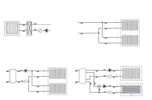

Добре де, няма ли кой да даде една схема за свързване на буфер, когато мощността на машината е по голяма от консумацията на инсталацията.

Аз свързах буфера по тази схема (хем очаквах, че няма нищо да стане, но нямах втора помпа) и гарантирам, че нищо не се промени в работата на машината...
Прави се с две помпи - едната върти водата през буфера и термопомпата, а другата през радиаторите и буфера както е на схемата предложена от Ахмаков долу в дясно...
idunno - специалист
Е, точно тази схема на торбалан я смятам за грешна. Буферът е нещо като хранилище,където източниците депозират енергия, т.е. им трябва подаваща и връщаща тръба. От там консуматорите посредством други тръби си вземат нужната енергия - колко по - просто трябва да се обясни?! :?
Относно схемите на Мицубиши, те са по- скоро препоръчителни. :)

Системата ми изисква, според производителя Мицубиши, мин. 29л. циркулационна течност. Термопомпата е 5кв моноблок и аз си представях да я вържа директно към един или два конвекторни радиатора (става дума за офис). Сега, без да съм съвсем сигурен колко вода биха събрали един или два конвектора + помпата, знам че ще е поне 4-5 пъти по-малко от този изискуем минимум. И си мисля, ако системата работи с толкова малко вода/гликол ще й стига ли да размръзява оптимално?!
