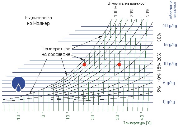

[quote="8180]Погледни си пак Диаграмата (аз доста и отдавна съм я гледал) - там Абс. влага са СИНИТЕ линии, а температурата по абцисата. Абсолютната влажност е "ЕГН-то на влажността изобщо", ТОЧНО защото е АВСОЛЮТНА И НЕ ЗАВИСИ ОТ ДРУГО!
Очаквах, че ще поправиш последните си изречения за да мога учтиво да ти помогна за изясняване на нещата.[/quote]
Напротив - зависи. Това на най-лявата крива е линията на оросяване. Зависи от нея. Там където тази синя линия пресече тази крива се получава конденз.
Но като човек смятащ, че тази закономерност е авторска разработка на колега от форума, съм склонен да ти простя.

8180 - майстор
Офтопик!
Понеже по-горе в Темата се изказаха някои погрешни, според мен мнения, които затрудняват разбирането на проблемите с влагата и респективно борбата с нея, предлагам на участниците (станахме 3-ма) - iliya_i, Zoro5 и Аз, следните задачки:
Гледаме Диаграмата, постната от iliya_i, представяща най-важните и познати параметри на влажния въздух. Ако на участниците не им харесва докрай тази Диаграма, да покажат друга.
Там са представени графично 3 параметъра на влажния въздух - Относителната влажност (Ов - %, в черно), Абсолютната влажност (Ав - g/kg, в синьо), Температурата на оросяване (Тр - оС, в черно), както и зависимостите от Температурата на въздуха (Т - оС, в зелено).
Задача 1: Какво можем да узнаем от Диаграмата за въздух с Ов=50%?
Задача 2: Какво можем да узнаем от Диаграмата за въздух с Тр=14оС?
Задача 3: Какво можем да узнаем от Диаграмата за въздух с Ав=10g/kg?
Аз, естествено си избирам Зад.3, разчитайки, че Ав носи пълната информация за този въздух. Привеждам и Диаграмата:
Моят въздух (Ав=10g/kg) е синята линия с двете червени точки.
Продължавайки вляво по нея, отчитам Тр=14оС.
Ако ме интересува Ав при Т=16оС връщам се обратно до първата червена точка и отчитам Ав=90%.
Стигам до другата червена точка. Тук Т=30оС, а Ав=~37%.
Какво се е изменило между двете точики - от 16 до 30оС?
Ав - НЕ, Тр - НЕ, САМО ОТНОСИТЕЛНАТА ВЛАЖНОСТ!
Практическа заб.: С нагрев и охлаждане на въздуха в разумни граници можем да променим само Отн. вл. - Ов, но концентрацията на водни пари - Ав си остава същата.
Относителната влажност е известен, популярен параметър и сравнително лесен за измерване. Нещо повече, човешкато тяло усеща именно промените в Ов, НО интерпретацията на стойностите й за практически цели има условности, ЗАЩОТО зависи от температурата (Т).
А какво се случва вляво от предела Тр? Ами просто парите стават вода, а по-нататък лед и обратното.
iliya_i, Zoro5,
Очаквам с интерес решенията на др. 2 задачи. :)

Zoro5 - специалист
Абсолютната влага е "абсолютна" не защото е константна или независима , а защото се измерва в абсолютни единици (в случая "маса"). Да , абсолютната влага не се променя от температурата в затворена система. Но топлия въздух може да достигне по-голяма абсолютна влажност от студения и в реални условия го прави (поема влагата от околните предмети) и колкото по-топла е стаята, толкова повече влага (като килограми) има във въздуха. Разбира се, условието е да има източник на влага (вода) , което условие в случая със спалнята явно е изпълнено. При охлаждането си ,топлия влажен въздух става суден ,съответно не може да "понесе" текущата си абсолютна влажност и "разтоварва" излъшъка върху повърхността която го е охладила (в случая прозорец или тъмно студено ъгълче).
Мисля ,че това обяснение е достатъчно за "обикновените" хора. Иначе с диаграмата няма какво да спорим - вярна е и всичко е така както го казвате. Но за много хора изглежда сложна и не си правят труда да я разгадаят , а пък и не им е работа да го правят.
