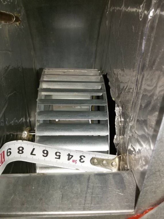

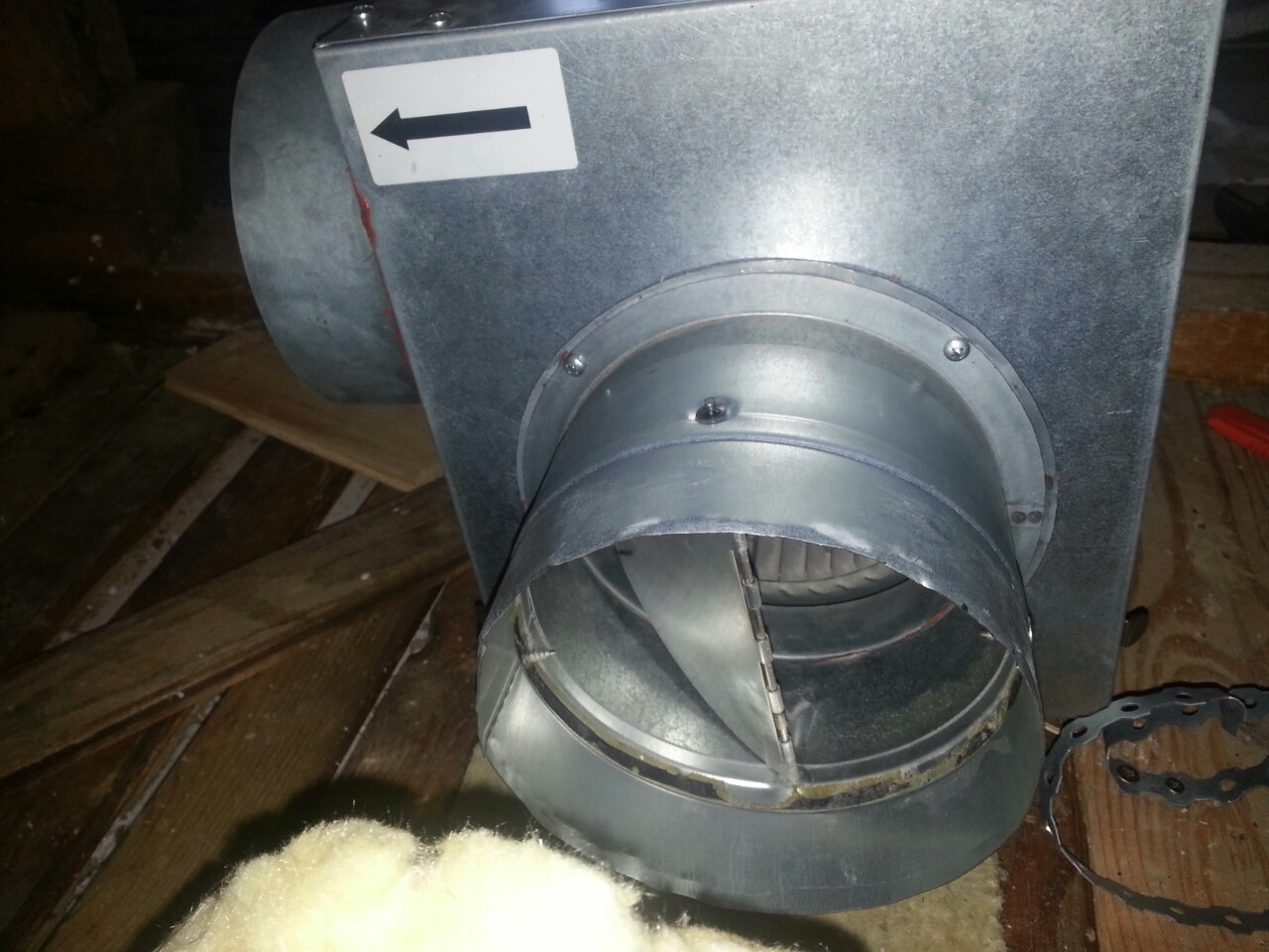

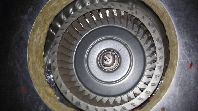

Ето няколко снимки да се добие представа. Колелото е 160х62 мм .

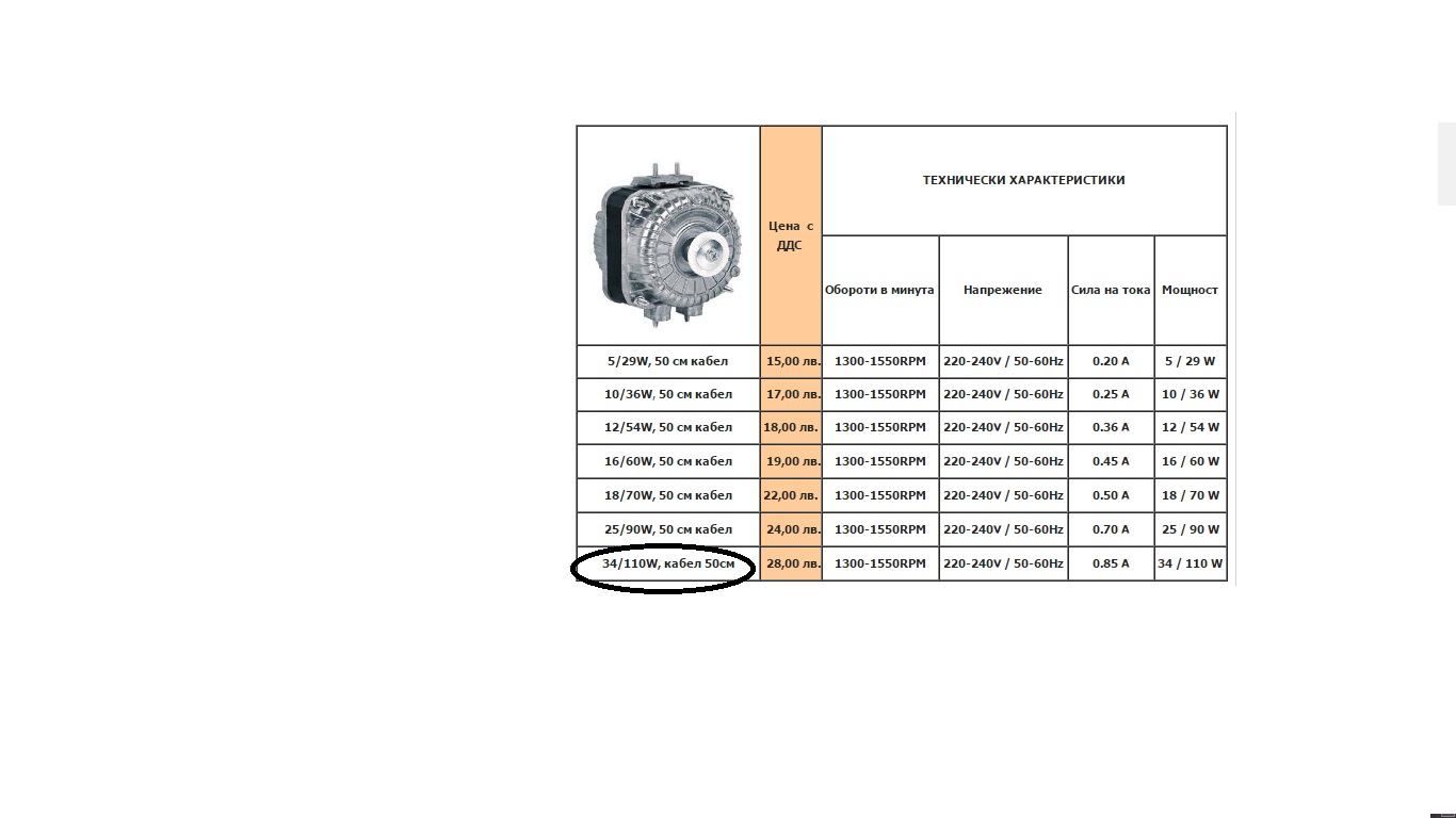

Моторчето според табелката е 116 вата но на практика аз меря 0,86А консумация което си е 200 вата.
За колекторен двигател и аз съм мислил но дали няма да е много шумен, за съжаление охлюва е максимално голям спрямо кутията .

Снимай цялата табелка. Само от консумирания ток не може да се правят никакви изводи.
Не ми отговори за бюджета? Инвертор купува ли те се?
Тая вата приятна ли е за дишане?
Входящата тръба докъде влиза? Можеш да снимаш и нея как стои? Какъв е вътрешният диаметър на турбината и какъв е диаметърът на тръбата?
Колко струва този вентилатор? Последно като си купувах подобен броих за него 3лв.
rosenmvr - специалист
Вентилатора към момента е на цена 250 лв , ватата се покрива от гривна .

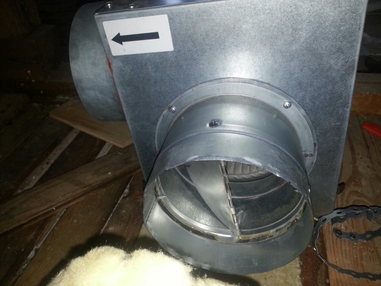

Входната и изходната тръба с диаметър 160 мм.
Вътрешно турбината не съм я мерил но е около 140 като извадя лопатките.
Определено не ми се купува инвертор цената е висока, не ми се дават много пари но за добри резултати ще дам 100лв ако успея да компенсирам всички загуби.
Попаднах на тази тема : http://statii.onlainbg.com/node/1136
ако сменя турбината и мотора с такъв на 3000 об.
todortv - майстор
Може да вдигнеш оборотите със смяна на мотора, оттам и дебита, НО
мощността на новият около 4 пъти нагоре.

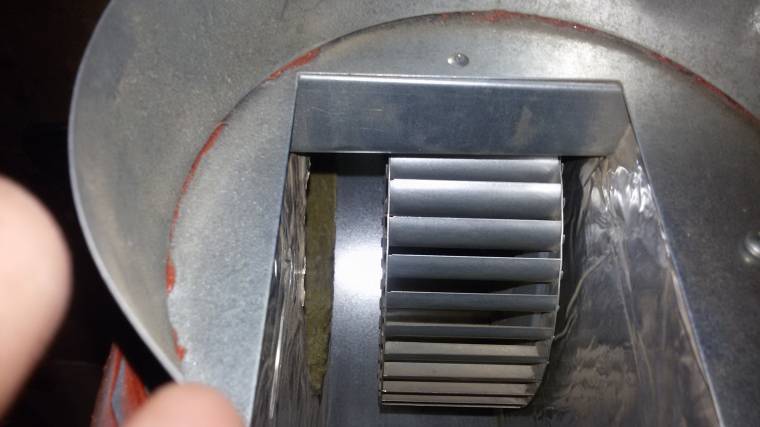

Дай снимка заедно с гривната и входящата тръба и каквото там трябва да има на входа. Снимай през изхода. Че нещо не мога да се ориентирам и ми се струва, че върти един и същ въздух.
Вдигането на оборотите по какъвто и да е начин означава и вдигане на децибелите.

Ето това е моторчето. Само моя е с дълга ос.

ktamen - специалист
Моторчето и сега е претоварено.
Снимка?
ktamen - специалист
Снимай през изхода. Искам да видя колко от изходящият въздух се връща обратно към входа.
