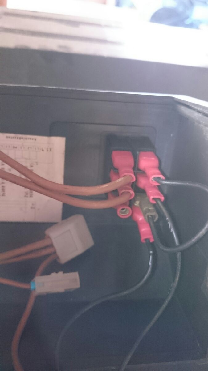

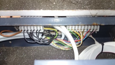

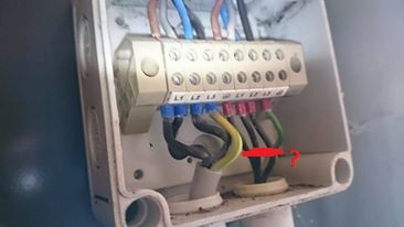

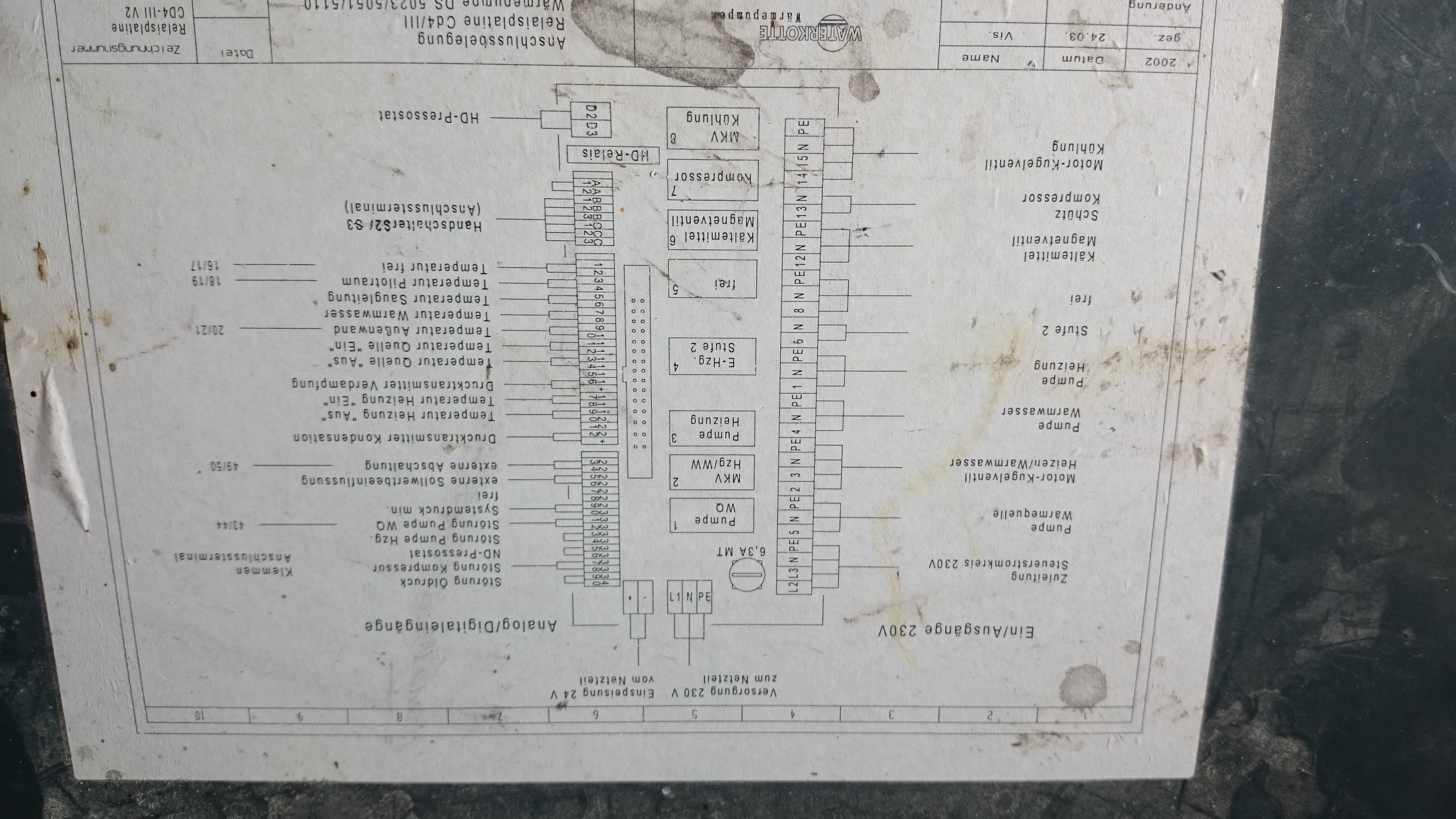

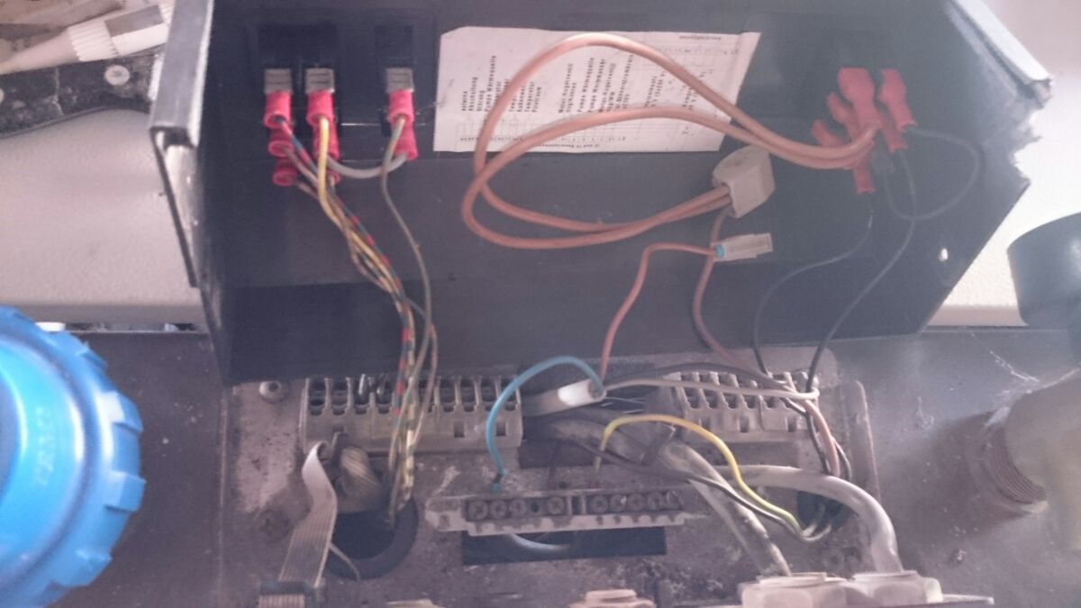

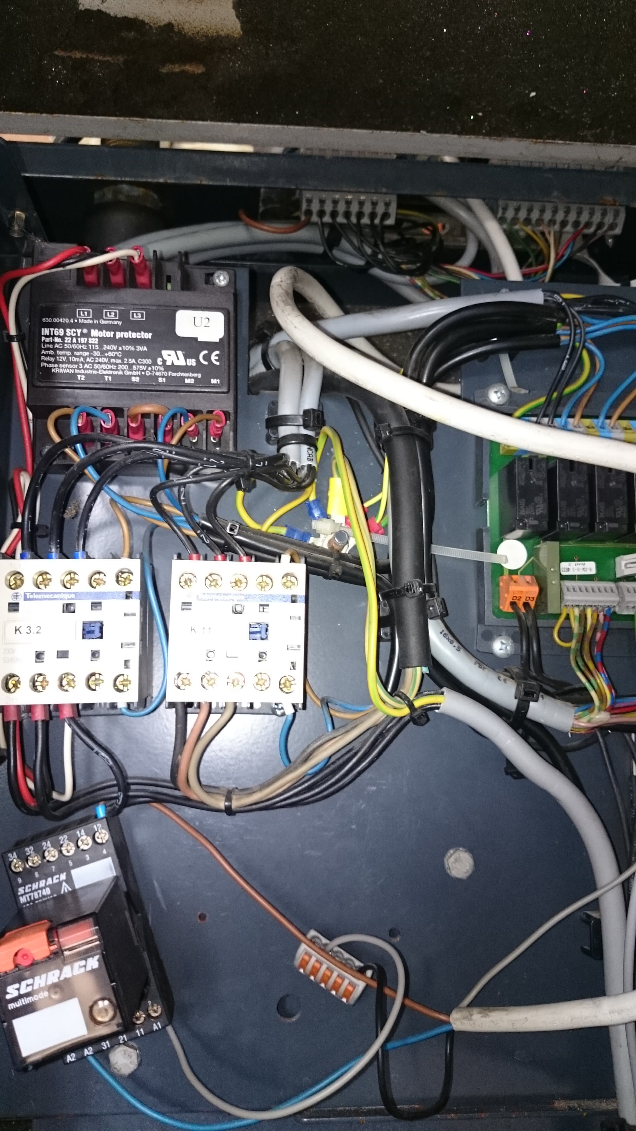

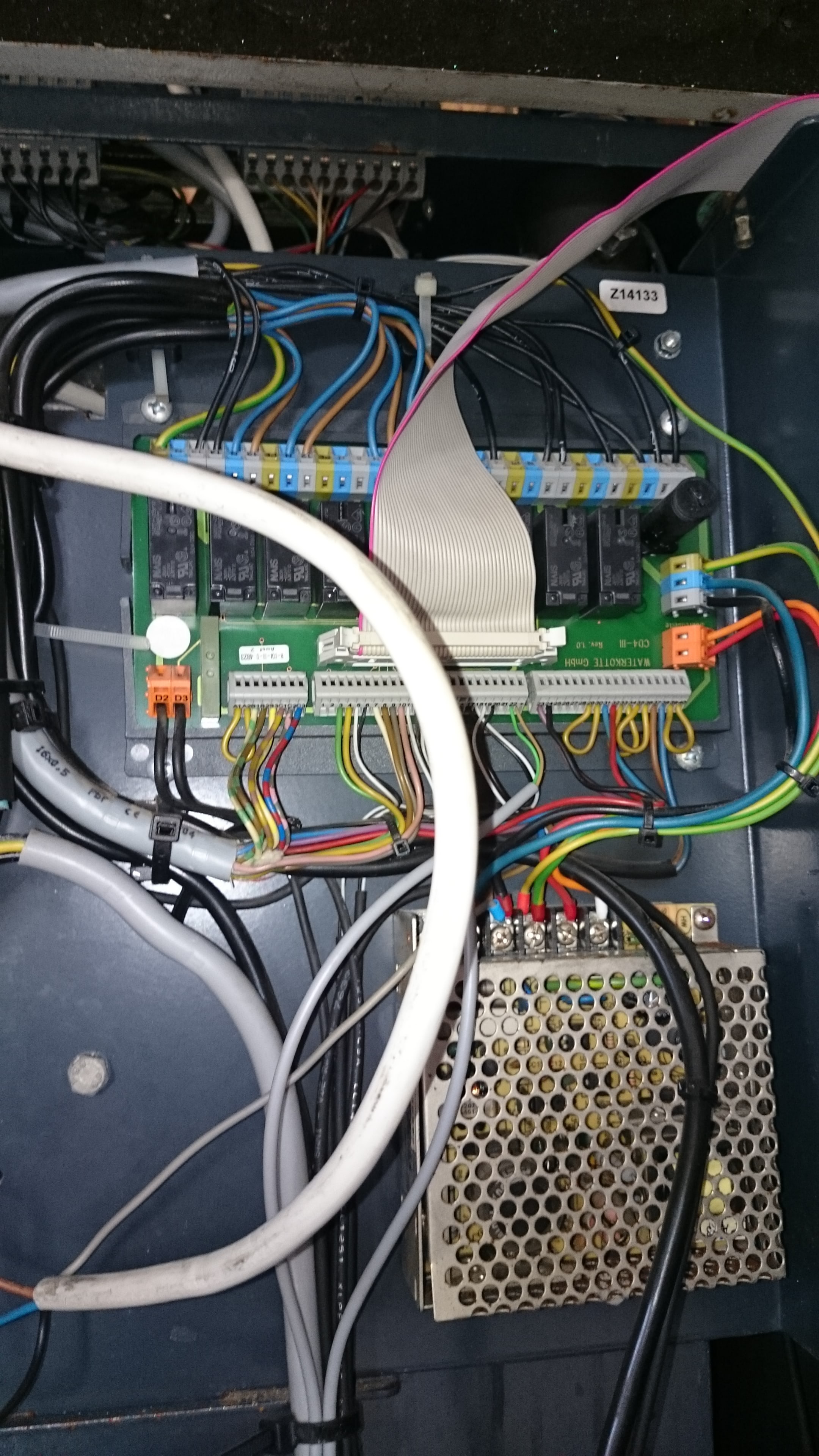

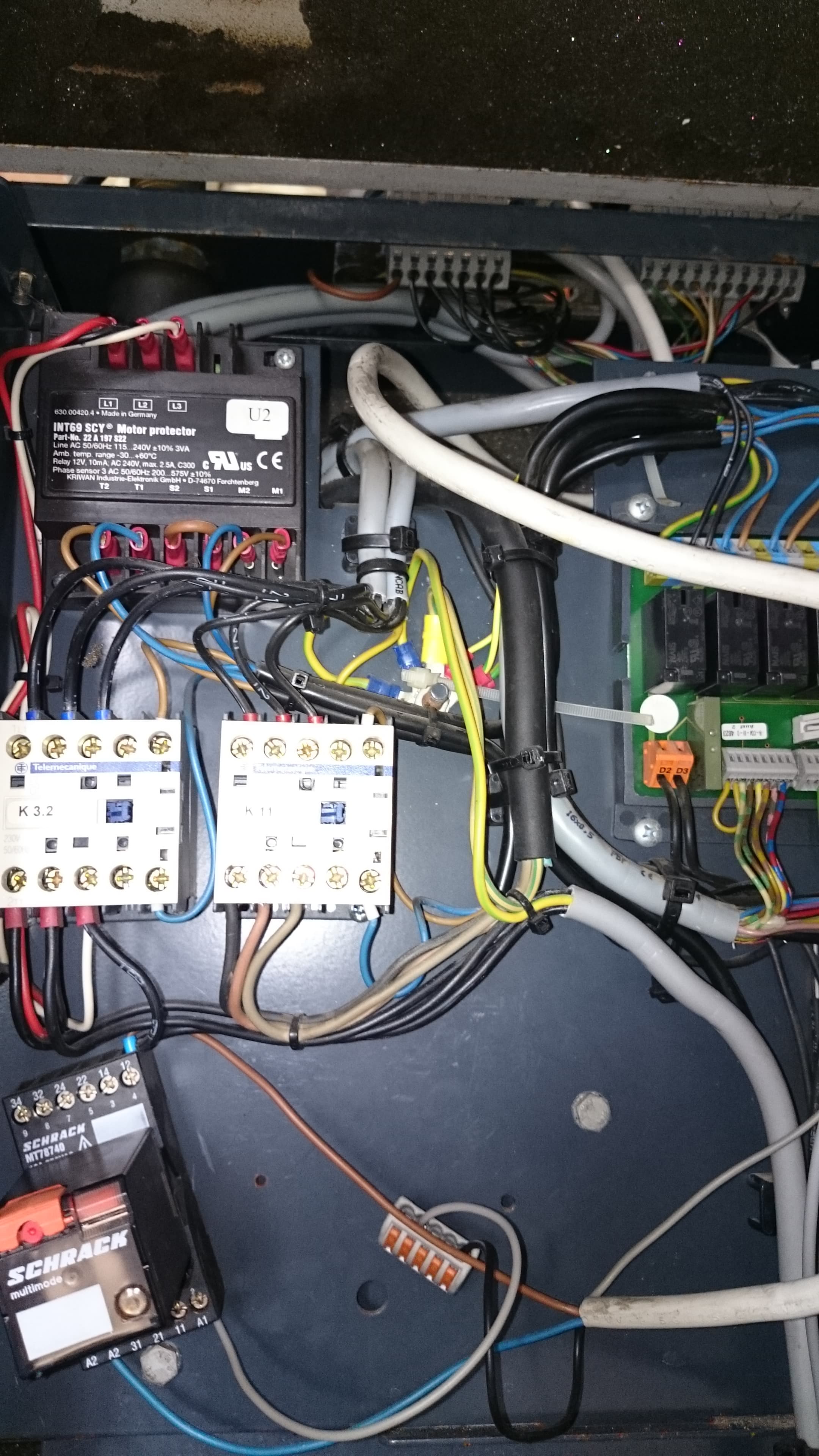

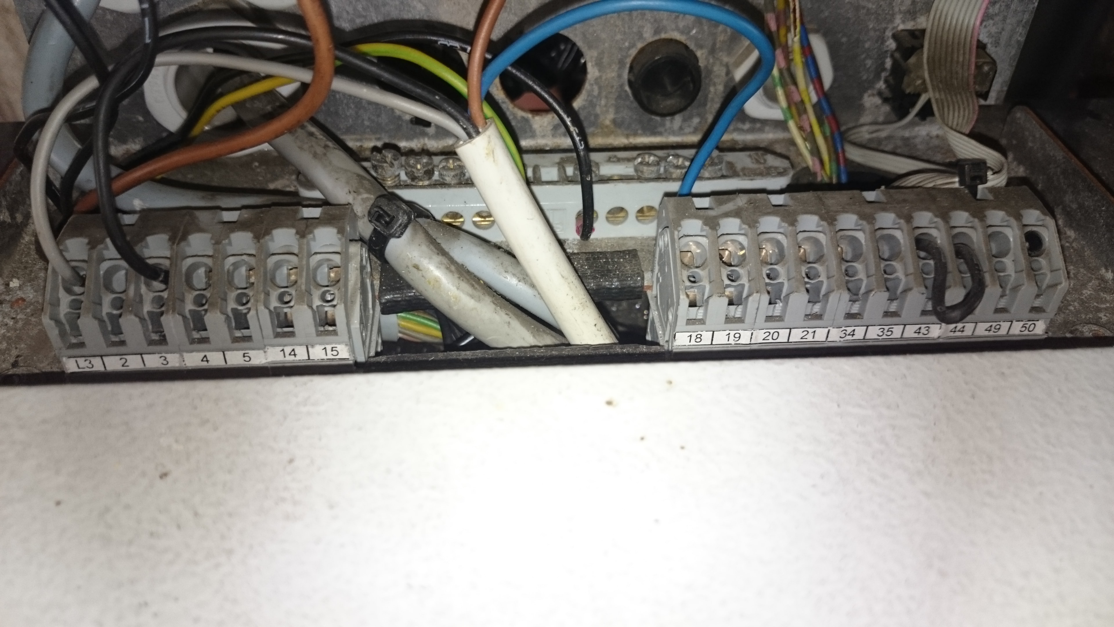

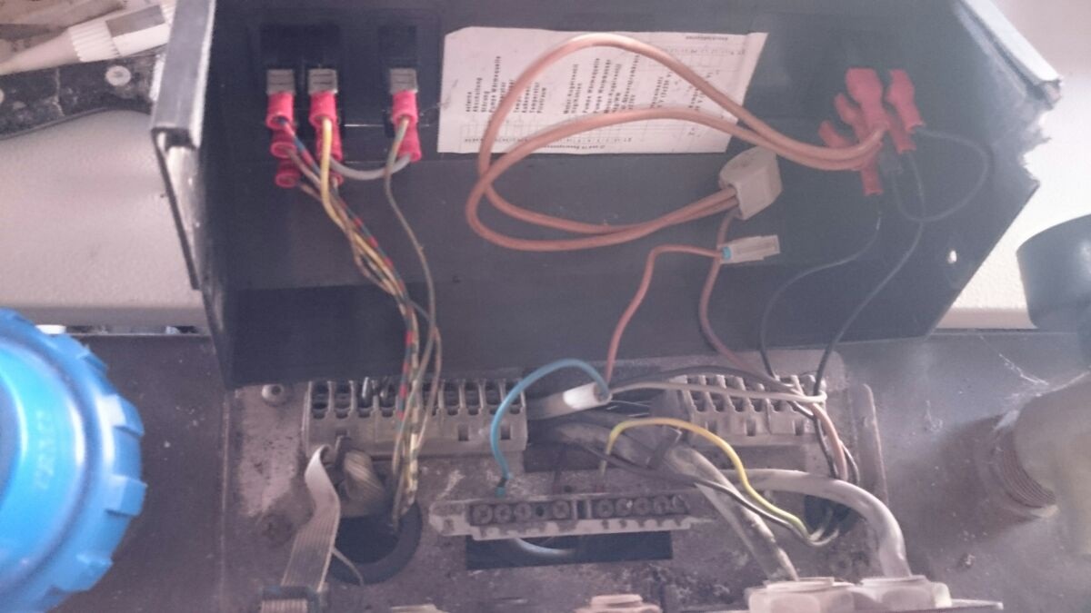

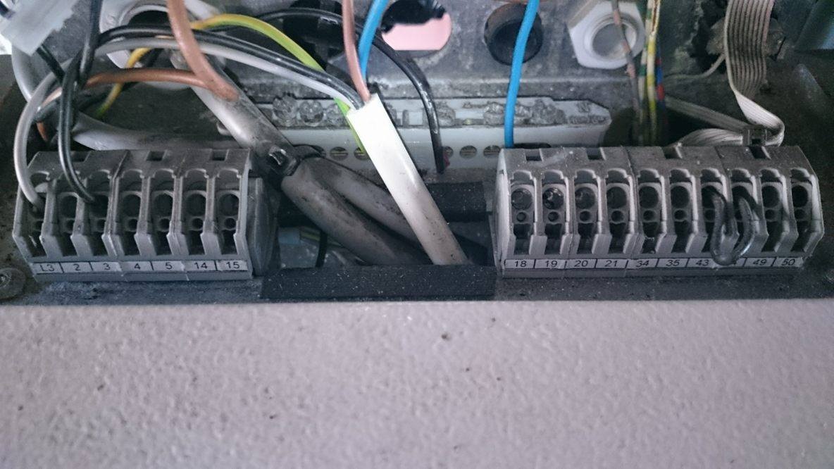

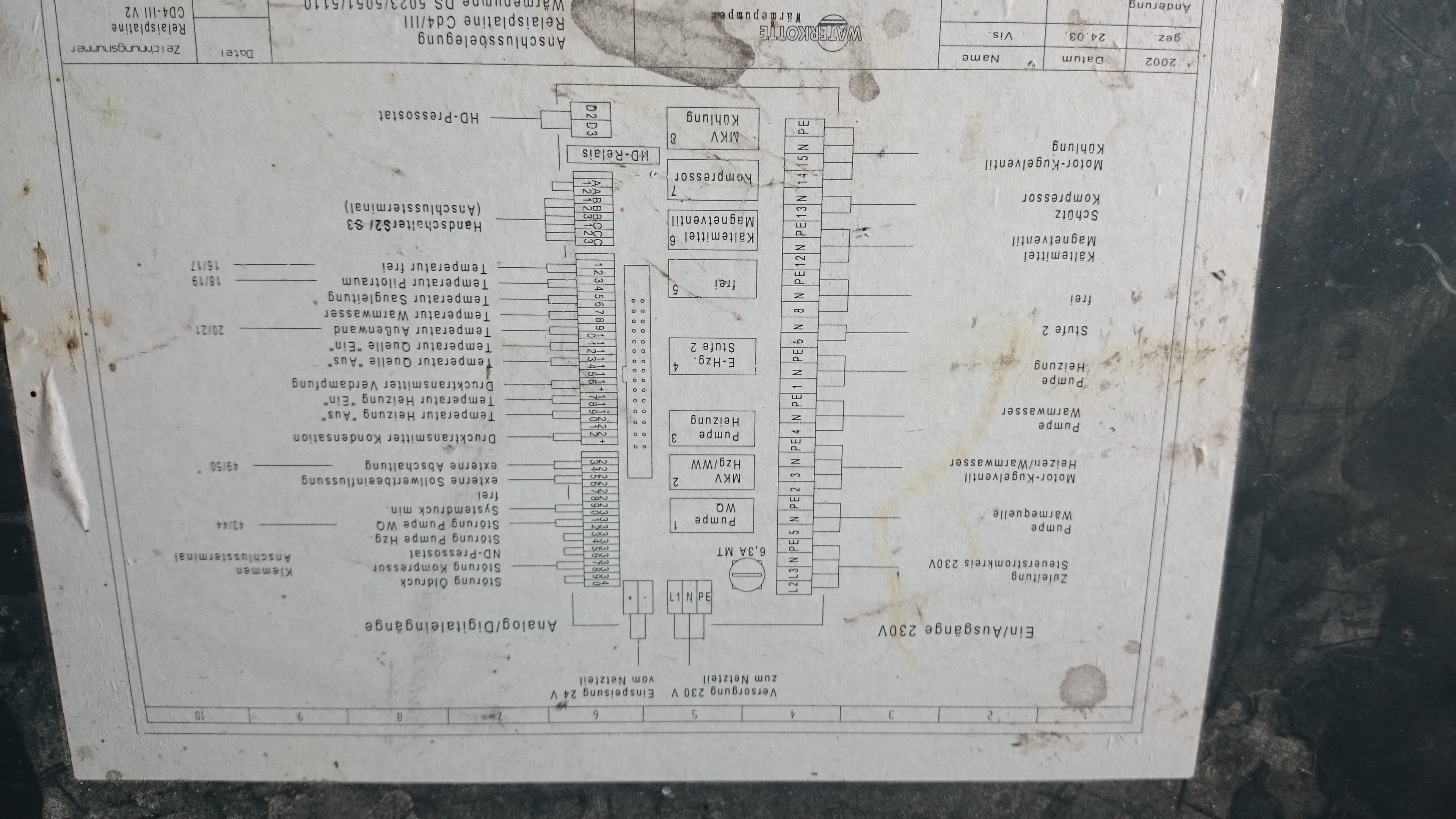

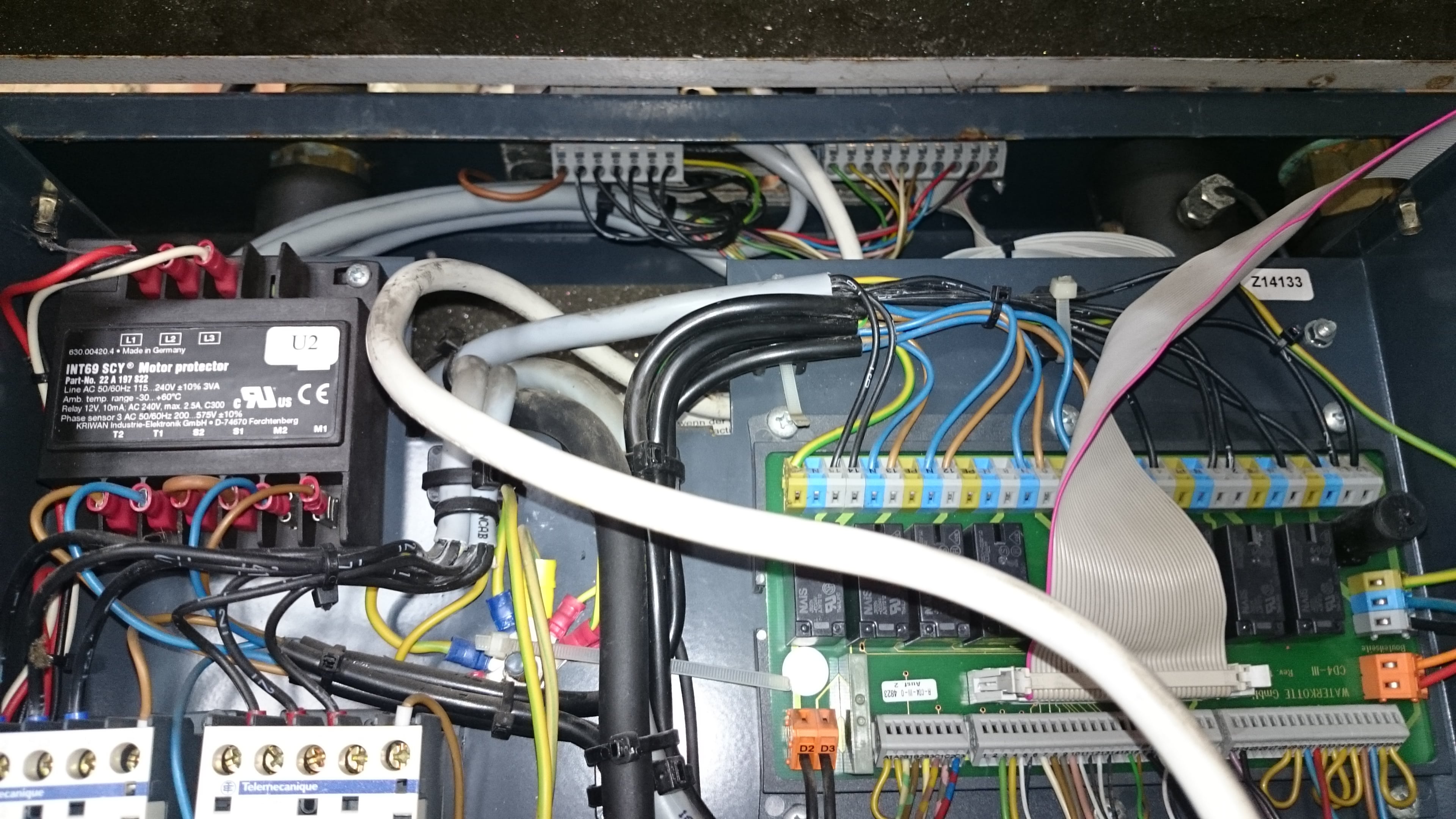

14087502_10205194942033003_475616125_o.jpg Тук ми се струва че доста неща трябва да се свържат.На една от предните снимки е снимана схемата от кутията.А и вътре стърчи свободен един кафяв кабел който стига до черния голям бушон отдолу на който нещо са преправяли.
Тази снимка може да се увеличи

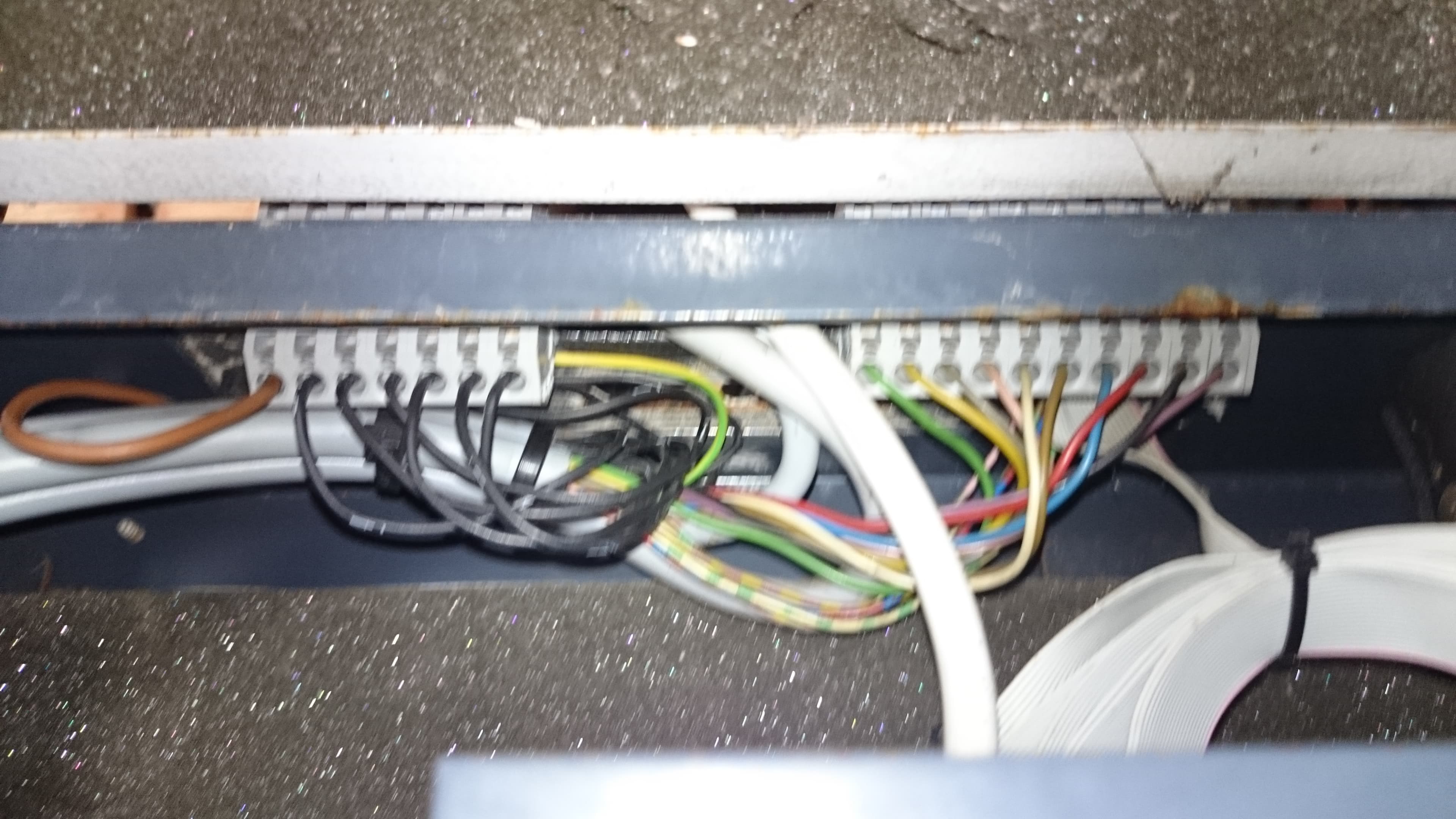

lubaka2 - напреднал

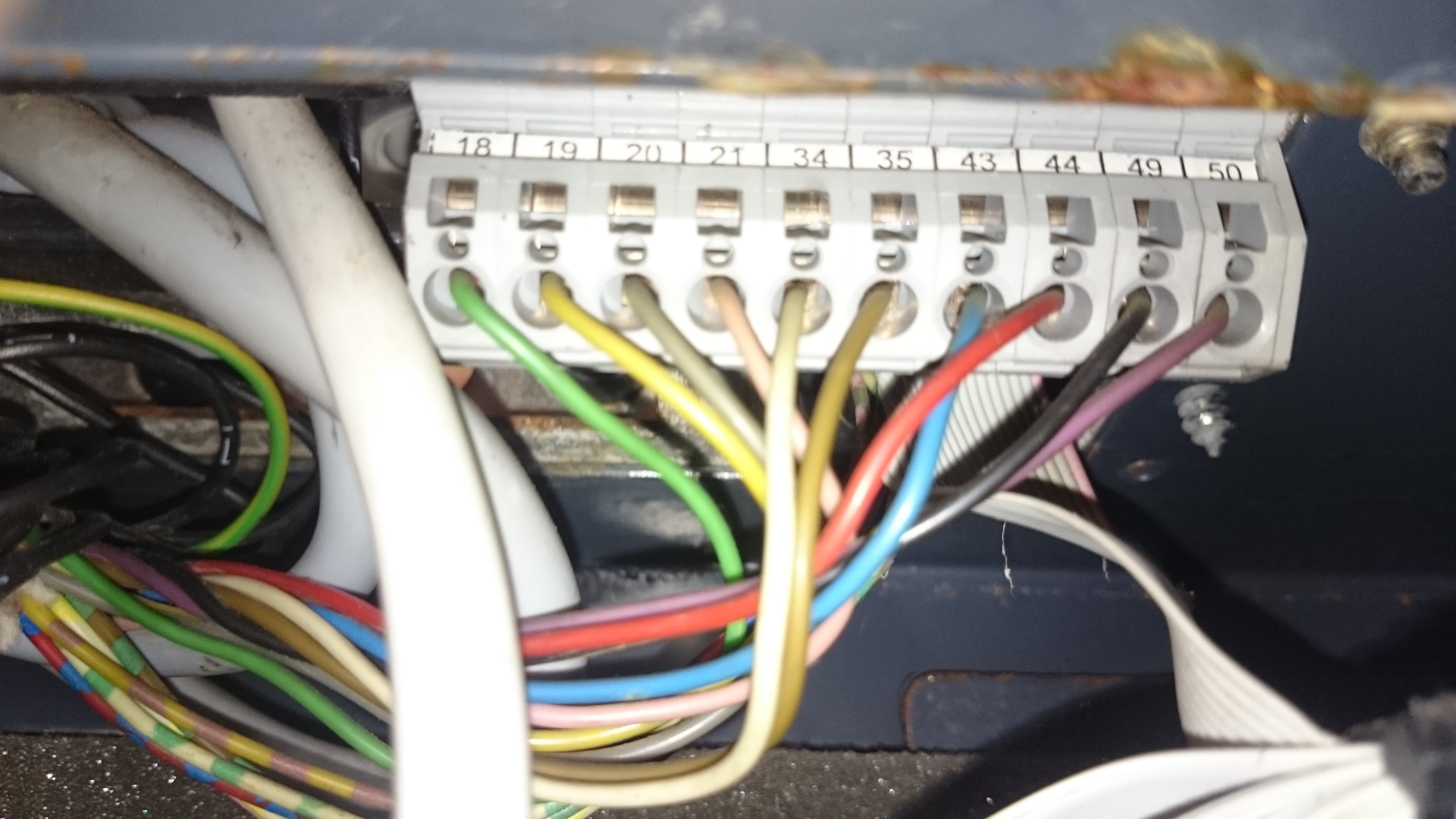

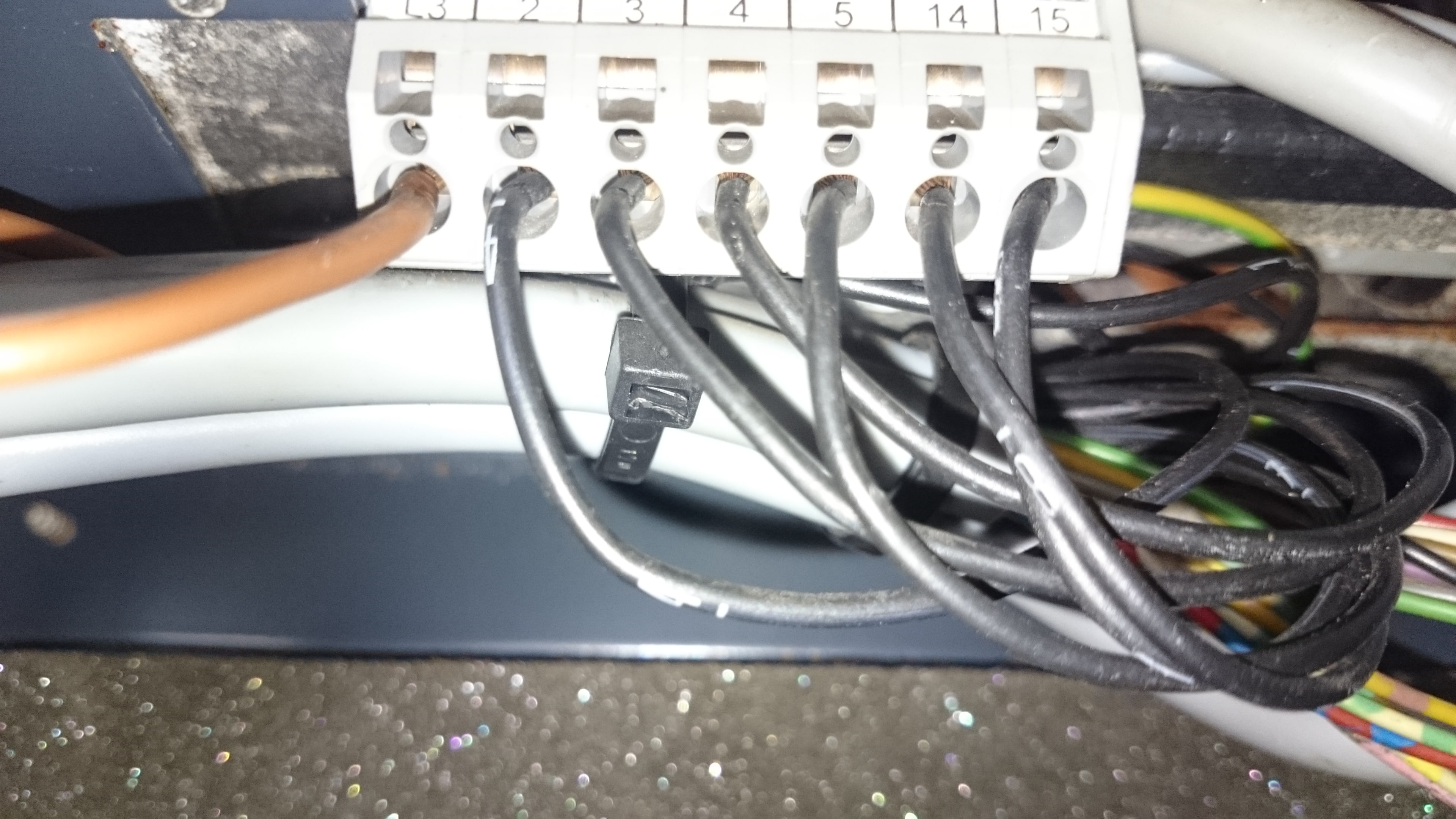

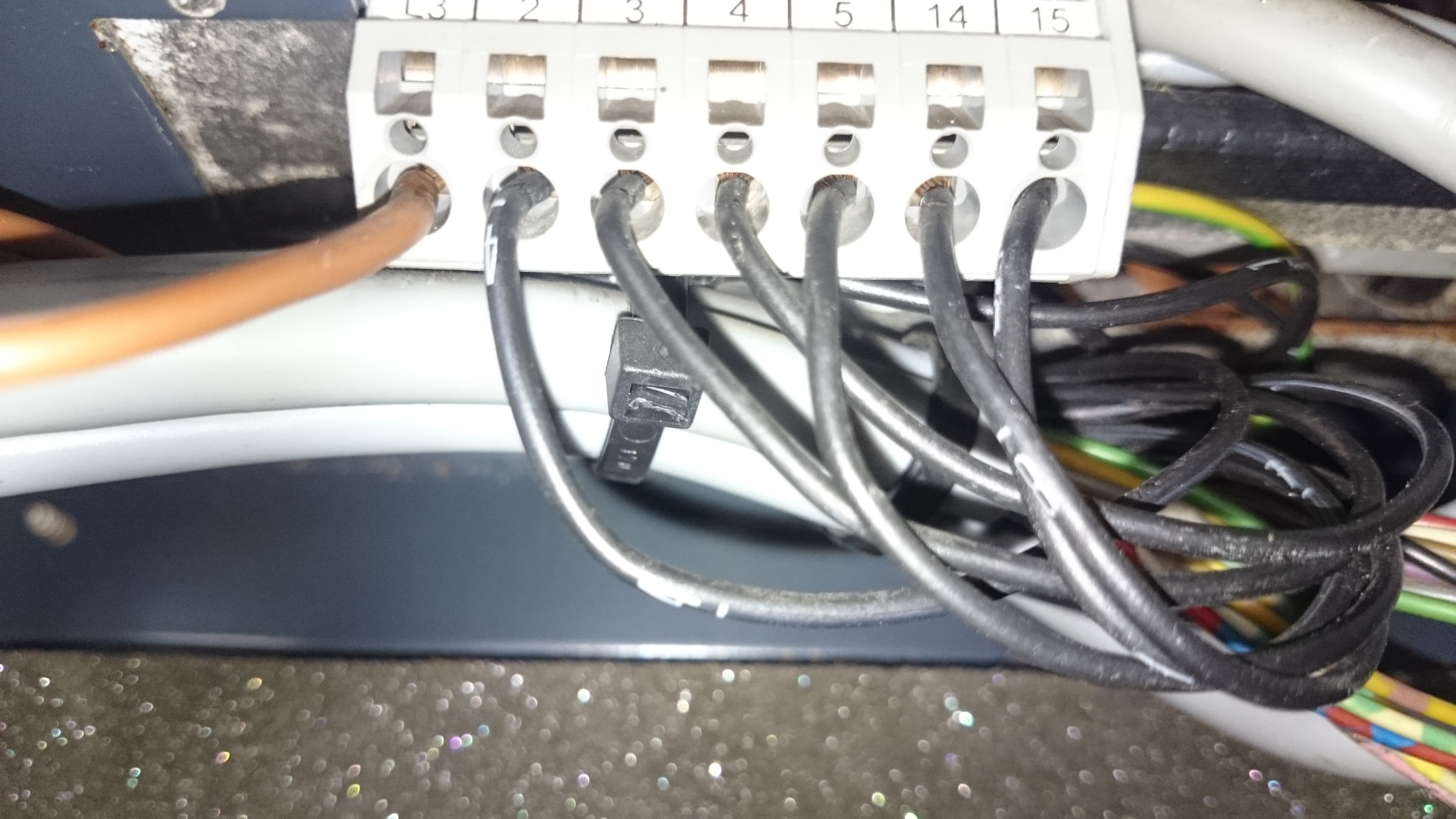

^F50C6EB3E49C4E775F9987CC784F76C2223CCEC2F2524ACB35^pimgpsh_fullsize_distr27.jpg Това са копчетата за пускане и кафевия кабел който е свободен
Ahmakov - специалист
lubaka2 Това, което се вижда на снимките е плашещо, не че много се вижда. Поне на мен не ми се получи, да ги увелича и да видя нещо. Този, който се е опитвал да прави корекции, явно е разбирал по малко и от теб. А ти определено не разбираш и не е желателно да свързваш и натискаш където ти падне. Не се сърди, но ти е нужна квалифицирана помощ на място. Пиши от къде си и дано някой колега от района, се навие да я възстанови. На първо време, ще трябва да се опита, да се пусне "компютъра". Ако е изгорял, ще трябва да го замениш с някакъв регулатор за термопомпи, не са никак евтини, отделно, цялата схема ще трябва да се преправя. Ако има нужда, мога да помагам с информация кое, къде и как, но на човек който разбира.
За да не си помислиш, че имам някакво лично отношение към теб, имам следното питане.
Сигурен ли си, че на трите черни жила имаш фаза и къде са подвързани другите краища на проводника?
ewgeny - напреднал
За съжаление такъв тип термопомпи ще е много трудно да разберем по снимки какъв й е проблема и не тръгва. Трябва си мерене.
А за протокола държа да отбележа, че доста термопомпи ползват скрол компресор, а там завъртане на обратно може да е фатално! Щом е работил твоя 30 секунди, значи най-вероятно не е скрол. Но въпреки всичко дали е суинг или роторен, при обърната посока няма как да работи термопомпата. Просто мотора ще си върти докато прегрее и ще финишира, но няма да работи.

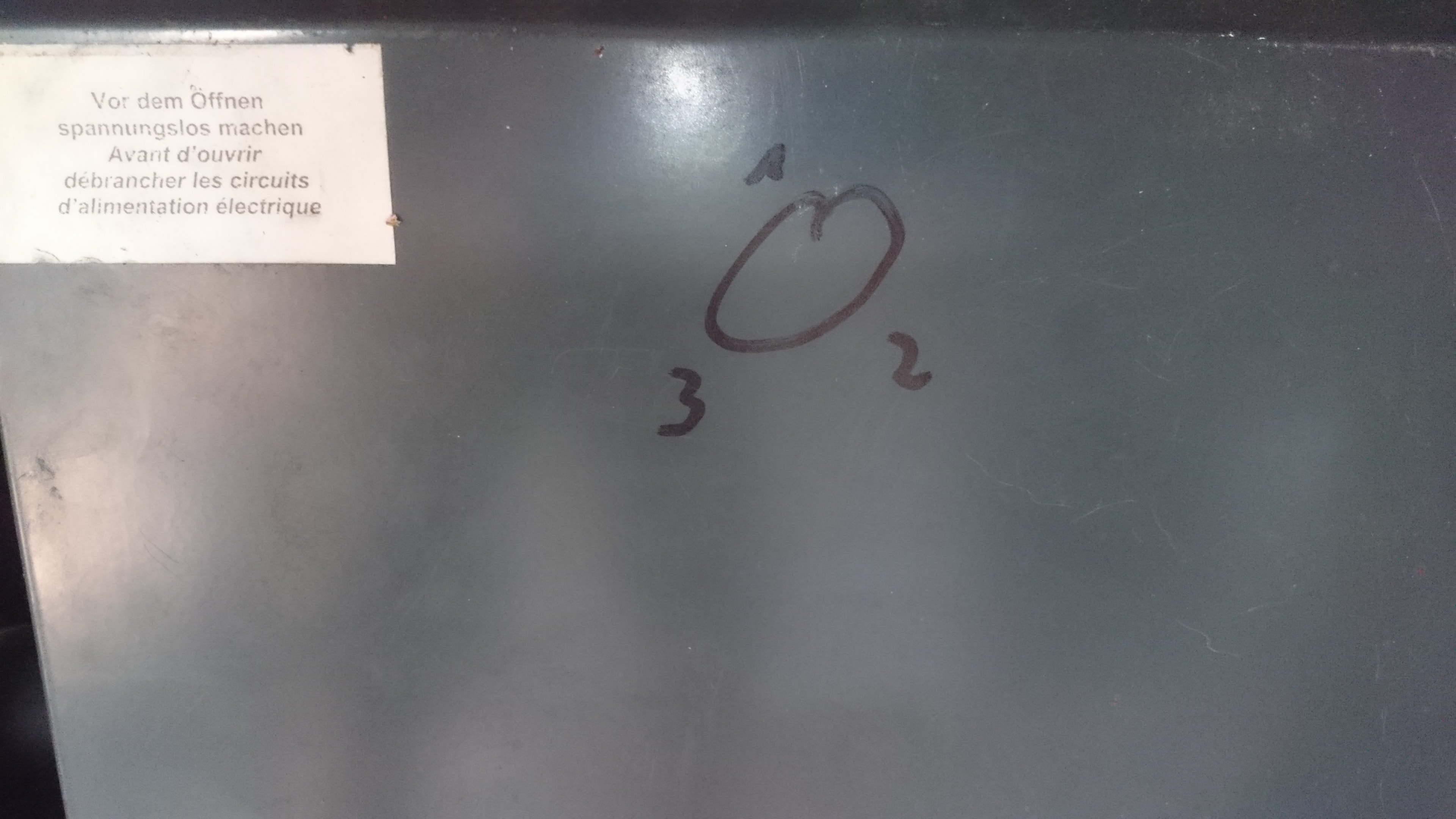

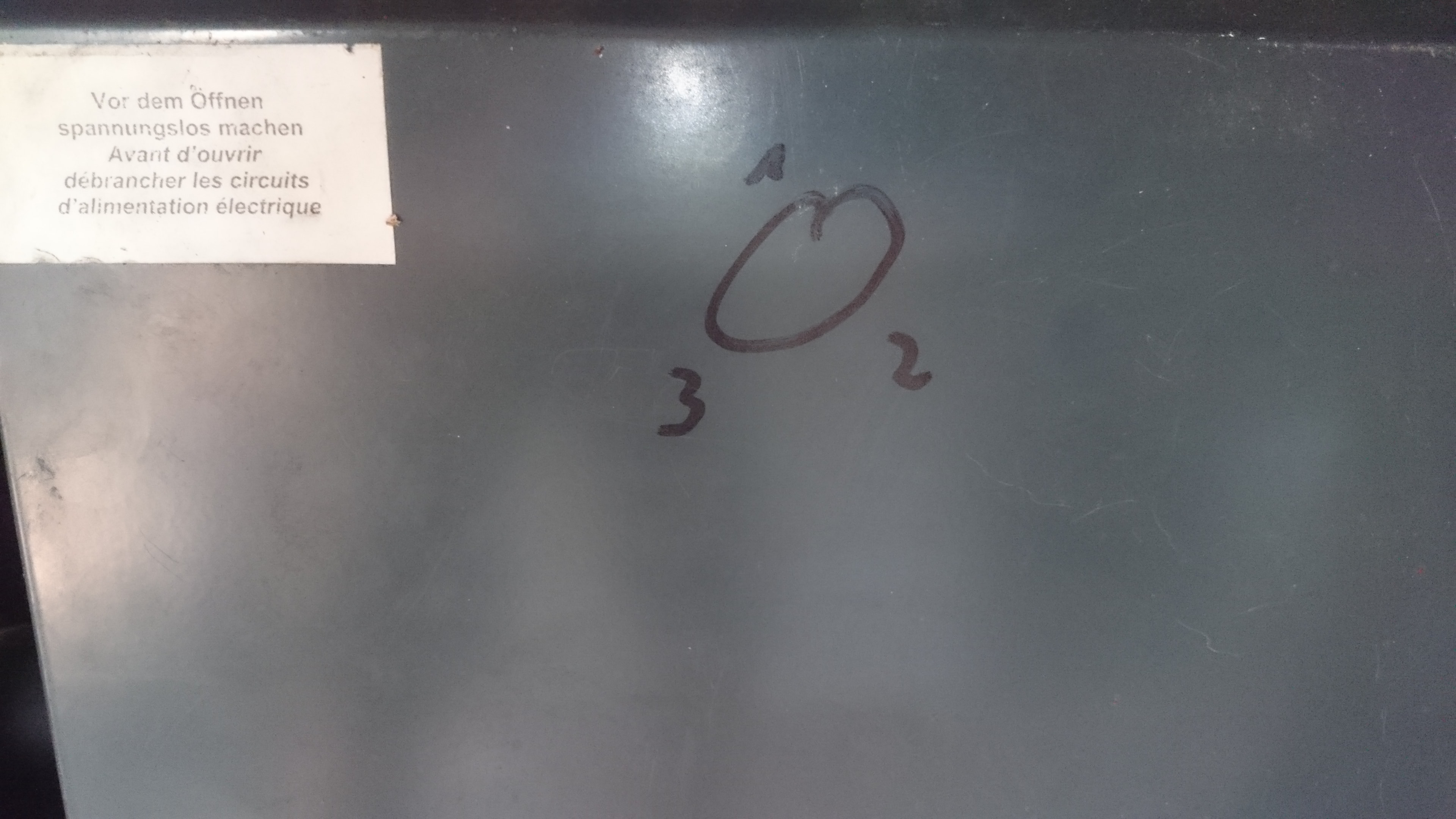

Компресора е скрол.Бръмчи още ,но съм сигурен, че веднъж обърках фазите и го врътнах така сякаш на обратно въртеше.Беше малко по шумен 8-[

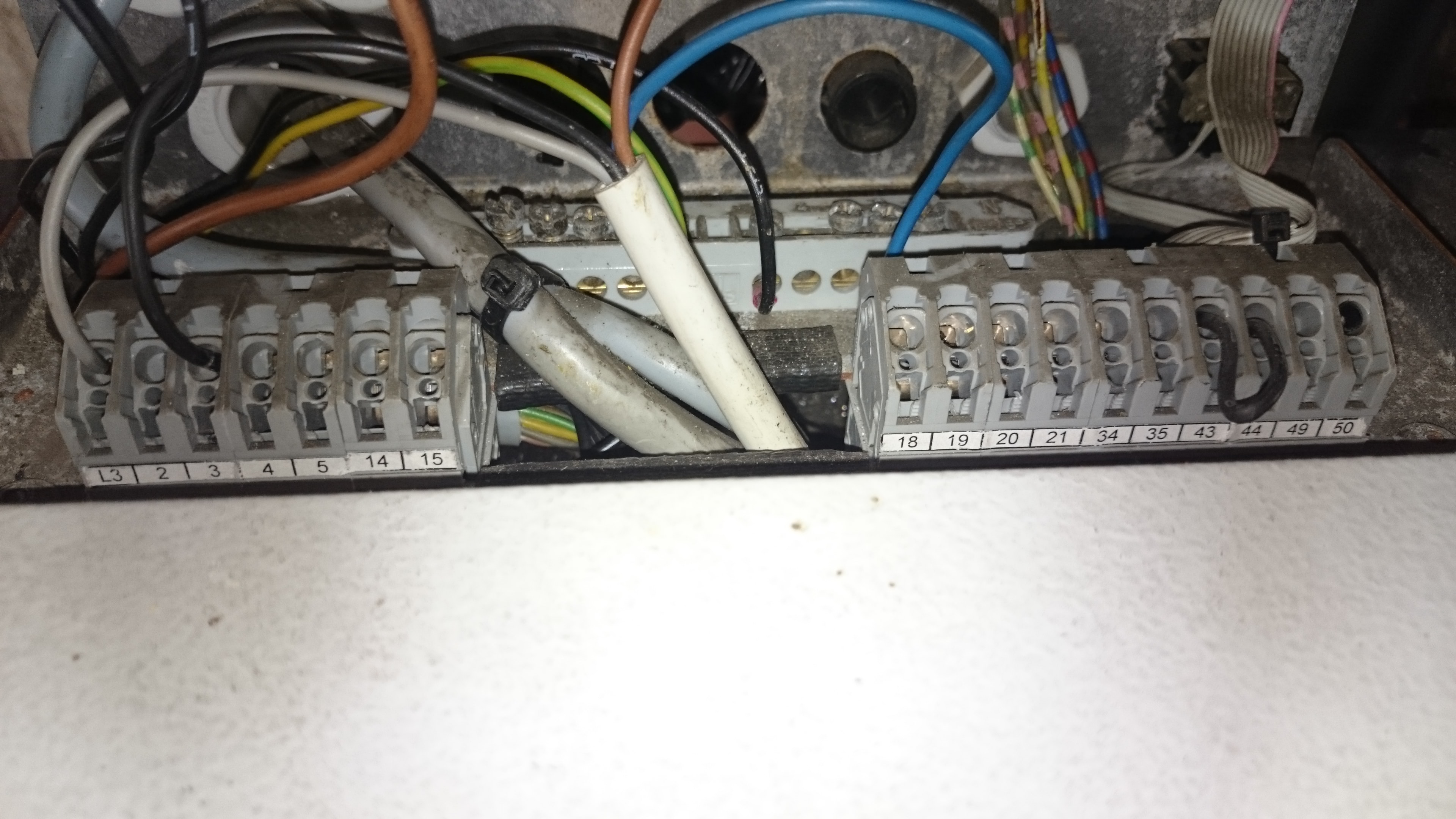

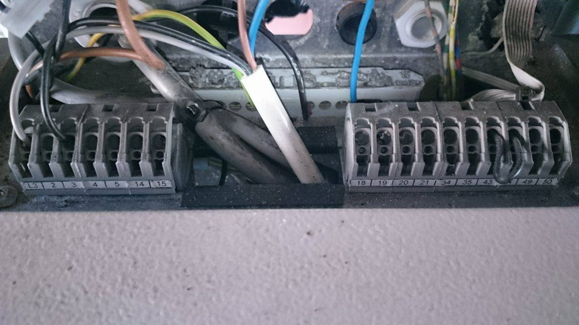

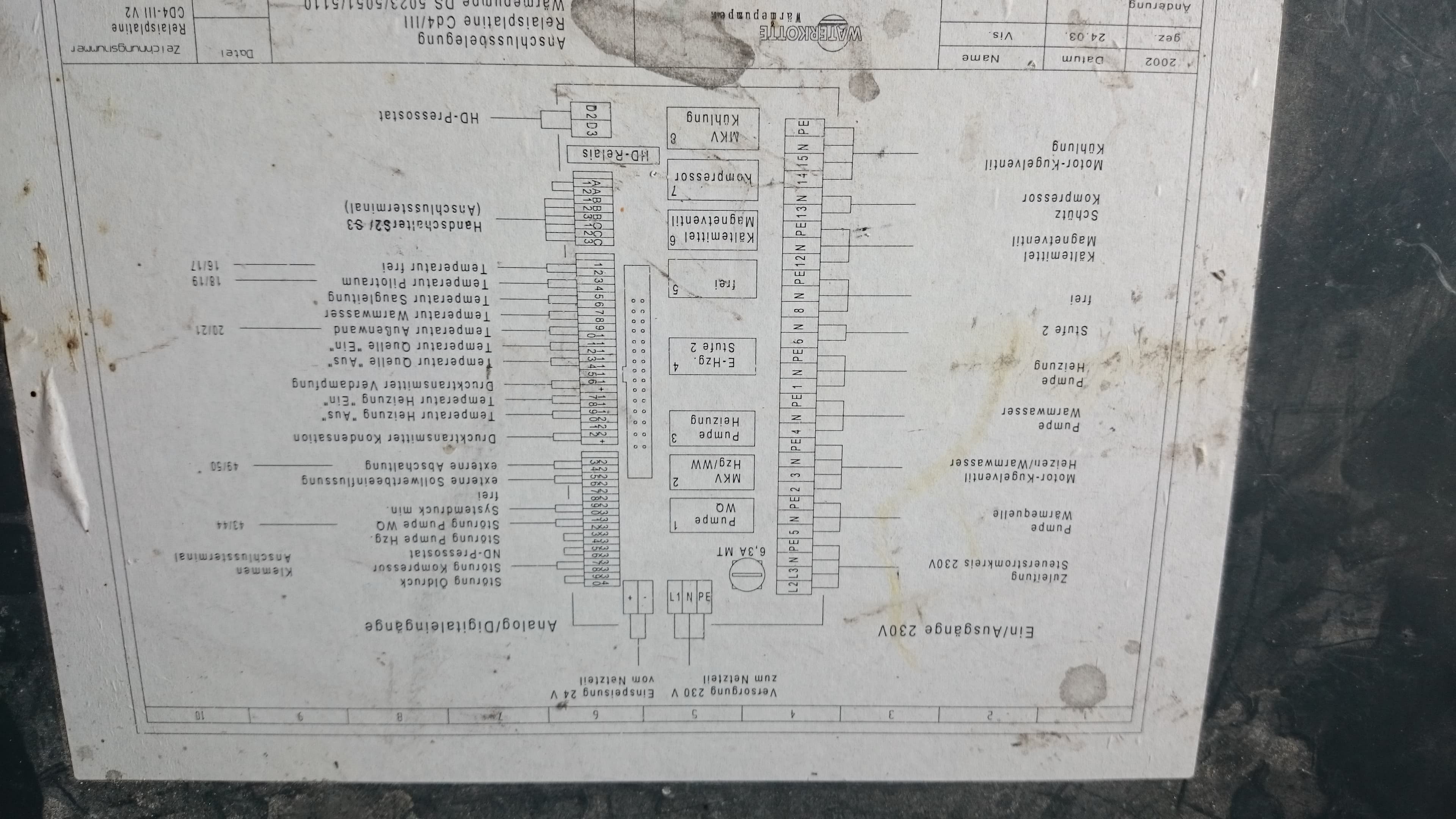

Ще кача снимки с висока резолюция.На една от тях на кутията която покрива всичките тези неща има нещо нарисувано с флумастер.Дали това не е нещо за фазите?Целият проблем е с това преправяне на копчето за пускане,но защо са бутали там не знам.Ще се радвам ако го разгледате и дадете някакви съвети.От района на Свищов съм ,село близо до града.Ако имате някой наясно с тези машини ми пишете телефон.Благодаря! :yawinkle:
lubaka2 - напреднал

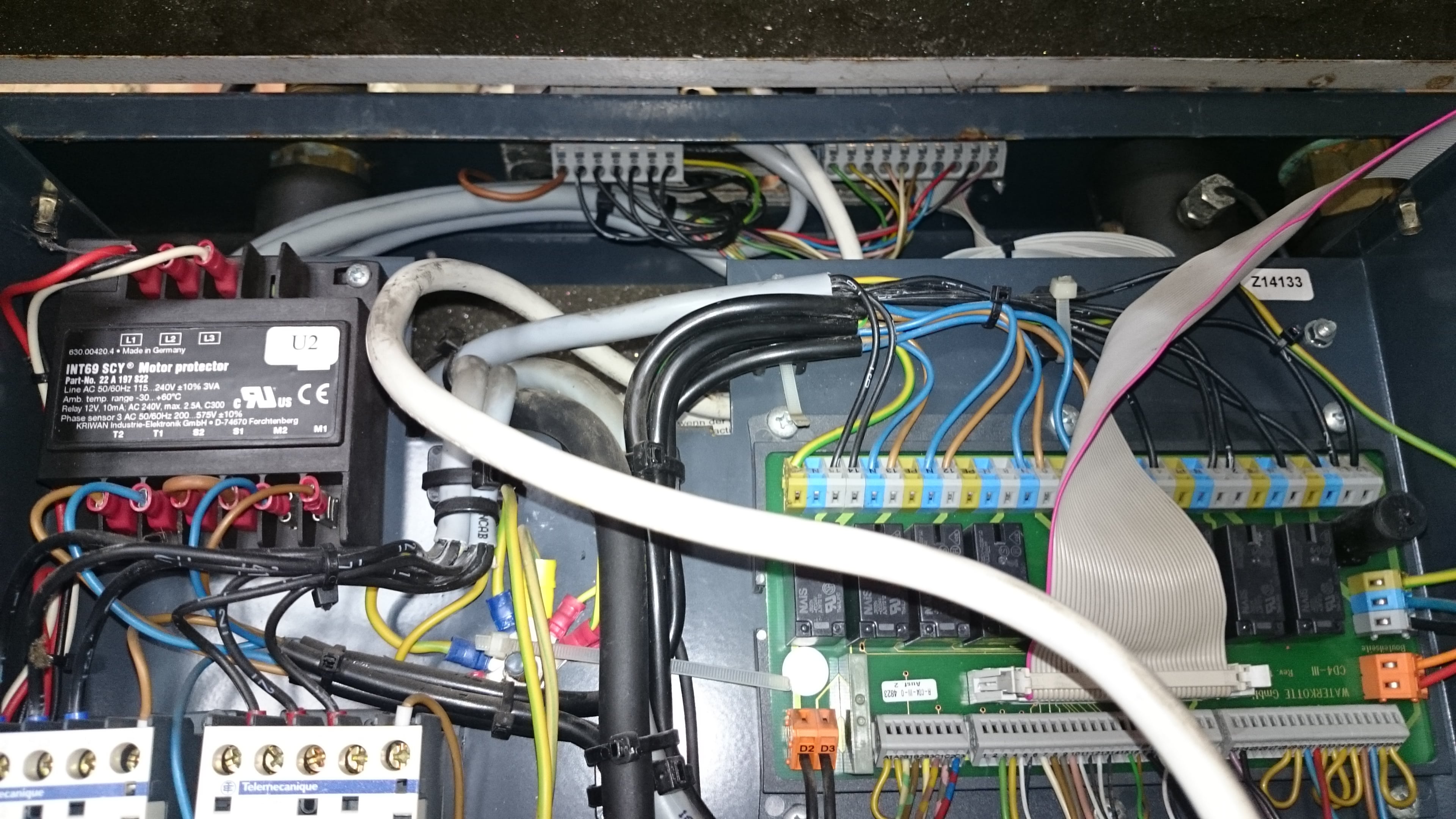

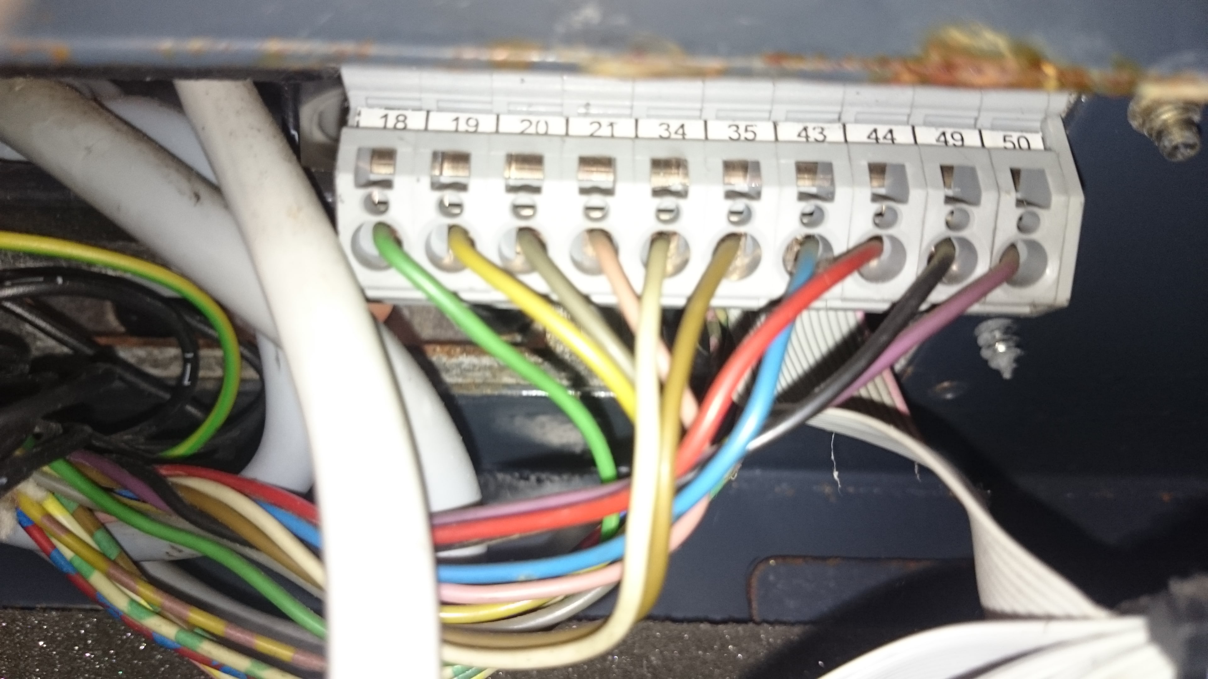

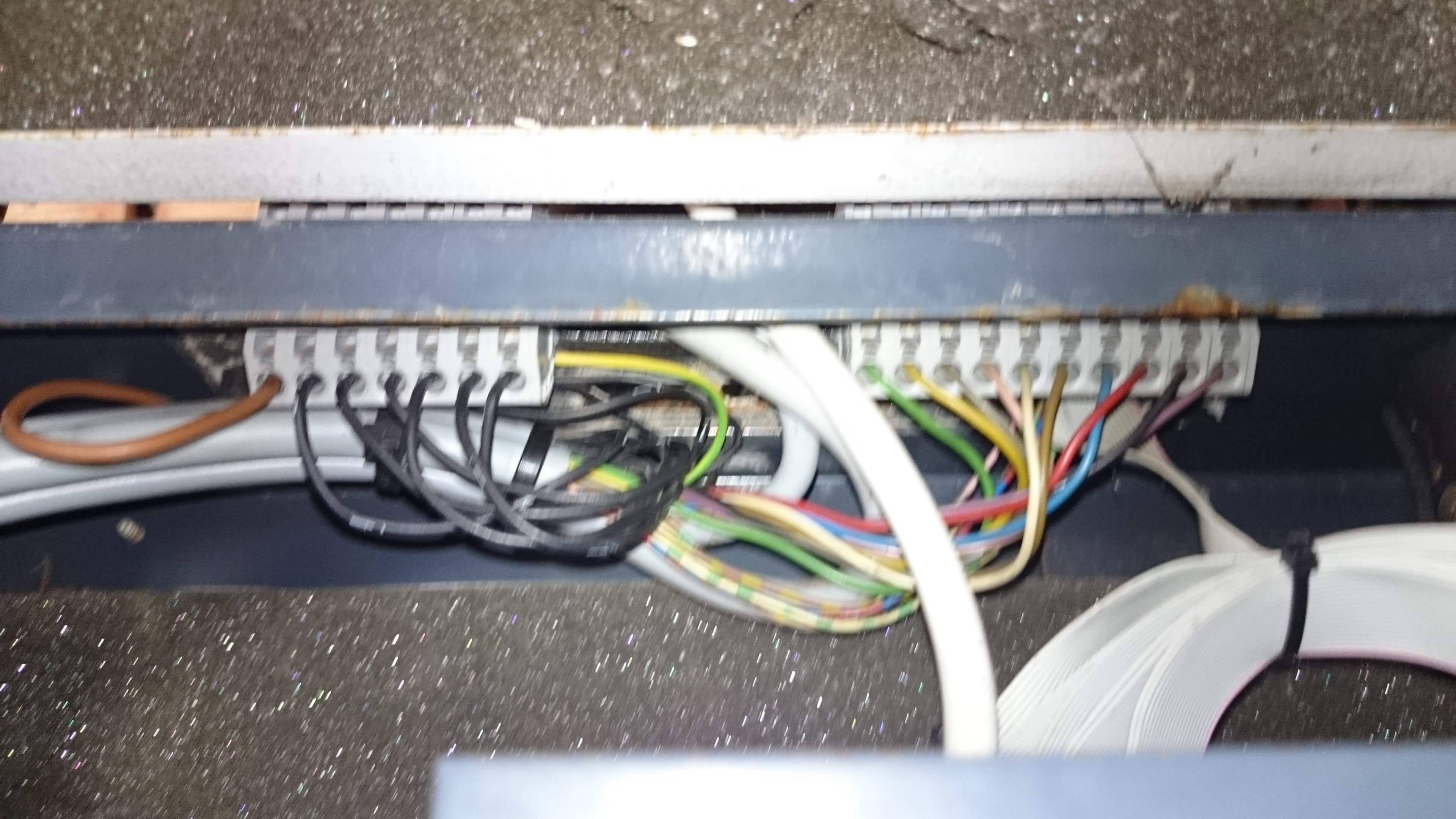

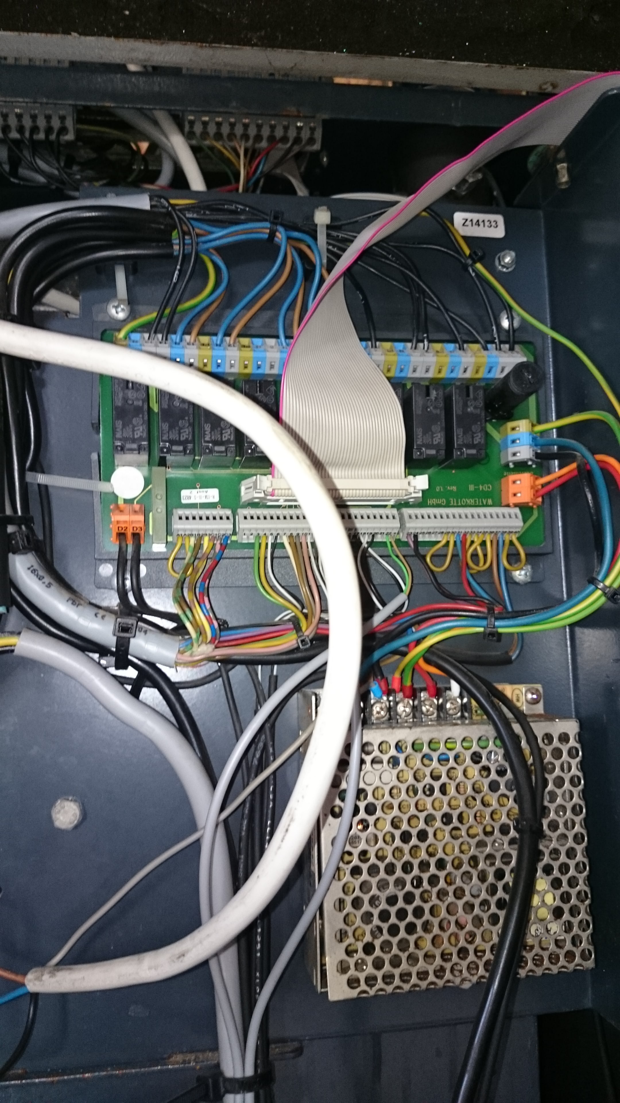

Някои снимки са правени отгоре на кутията да се видят кабелите къде отиват

Първата снимка на ламарината с маркера ми напомня как аз си записвам при смяна на компресор.
