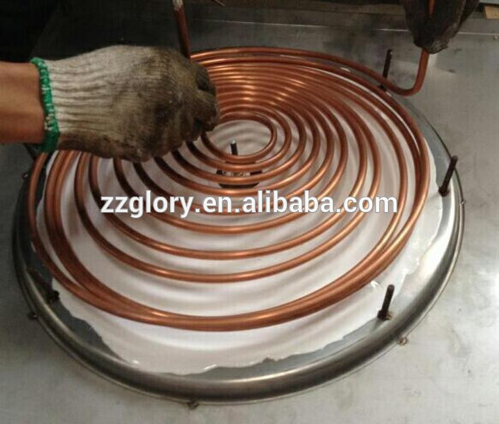

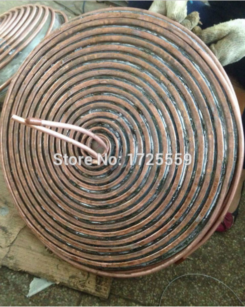

То почти няма какво да се майстори. Тавата е проблема. За да стават ролцата трябва да е равна. Серпентината трябва да е запоена за добър топлообмен. Затова се притеснявам че при запояването на серпентината към тавата ще се изметне.
Агрегата идва готов сглобен, смяташ му капилярката със някоя от много програми.

Аз пък мисля, че няма нужда да се запоява към тавата. Единствено да се помисли за по- ефективно притискане на серпентината към тавата. Като е изолирано под серпентината- студа накъде ще ходи ? А и като е толкова гъсто навита как си го представяте това запояване?
Много вероятно е серпентината да се лепи към тавата с подходящо лепило- с добра топлопроводимост. ( въпреки, че ни е необходима "студопроводимост "

Къде трябва да е входа на фреона - по средата или в края на серпентината.
Гост
- Мнения: 779
Мисля, че няма значение.

Фреона R12 е забранен отдавна и не знам дали се намира свободно. А серпентината трябва да е навит двойно. Т.е. две тръбички да вървят успоредно,за да може охлаждането да бъде равномерно. В противен случай където е входа/ дросела/ ще имаш най-ниска температура ,а в другия край-най висока. Разлика поне 1-2гр, която може би ще се компенсира донякъде след охлаждането на плочата. Фреона - от вън към средата/ там е по-малката площ на тавата/.
