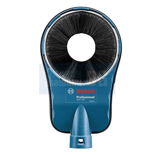

Проблема с прахта при къртене си го има. Ако няма втори човек да държи прахосмукачката, може да вържеш маркуча за стълбата така че да сочи мястото на пробиване. Една дръжка от метла помага. Или да го вържеш за бормашината.

За по-малко прах при дупченето си имало инструмент, ама цените са около 100лв за този дето ми трябва. Имам още 5 дупки за правене и ми се струва по-удачно да ползвам помощник да държи прахосмукачката.

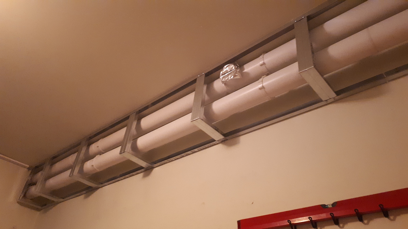

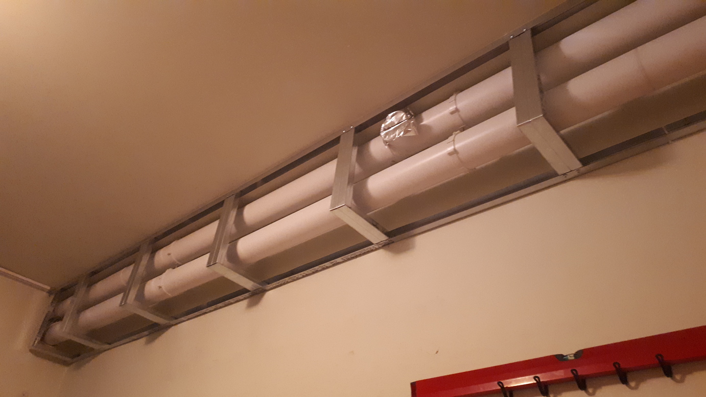

Ще кача снимки като приключа, но имам още малко работа. В едната стая искам да затворя тръбите с куфар от гипскартон (или гипсокартон, не съм сигурен кое е правилното). Но имам въпрос - как се огъват CD профилите на 90 градуса? Срез и сгъване достатъчно ли е? И приемливо ли е да премачкам леко с клещи страниците при сгъвката?

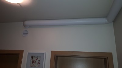

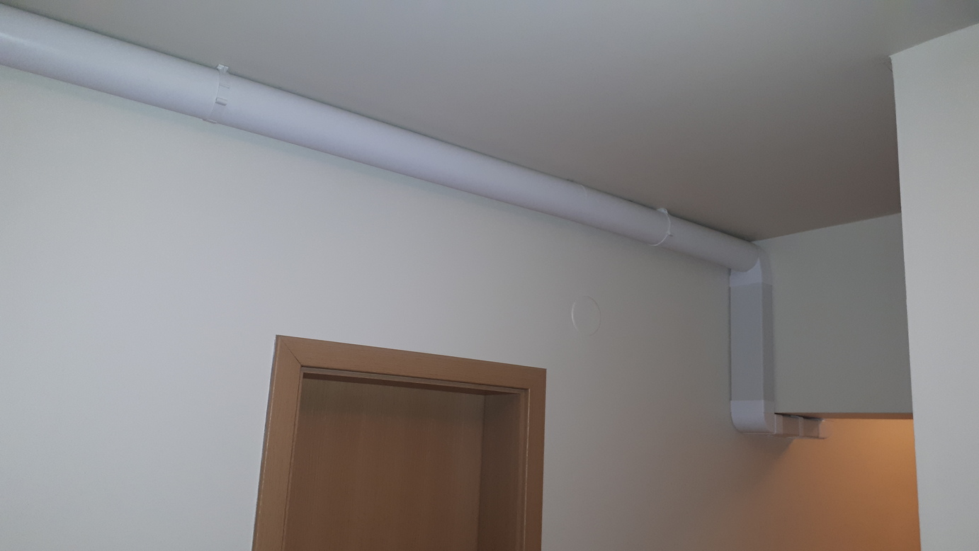

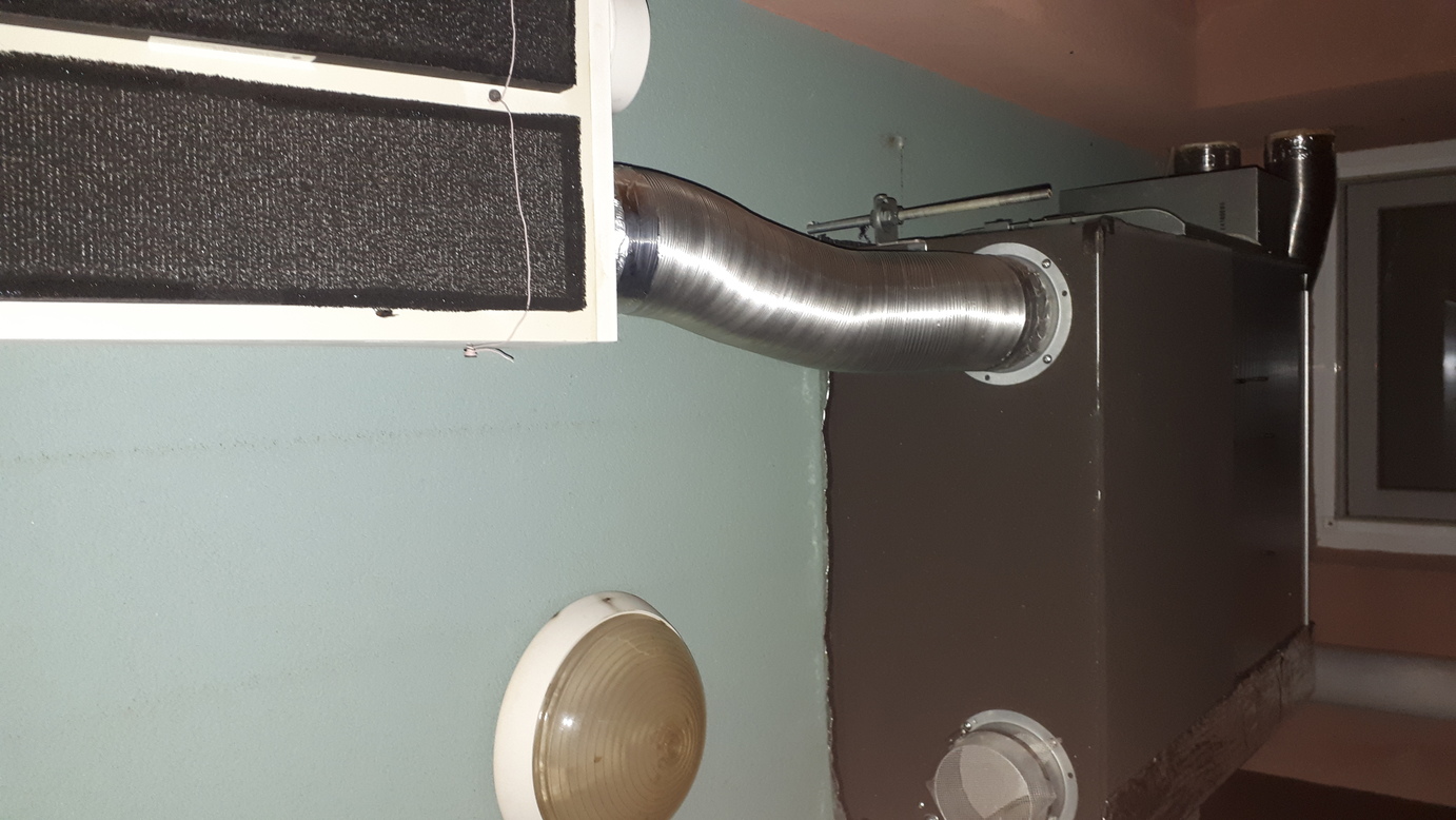

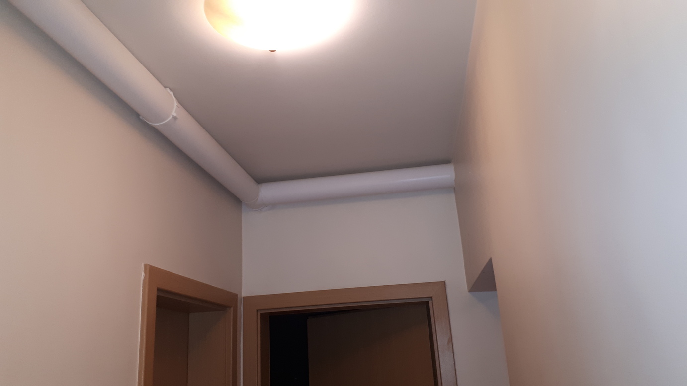

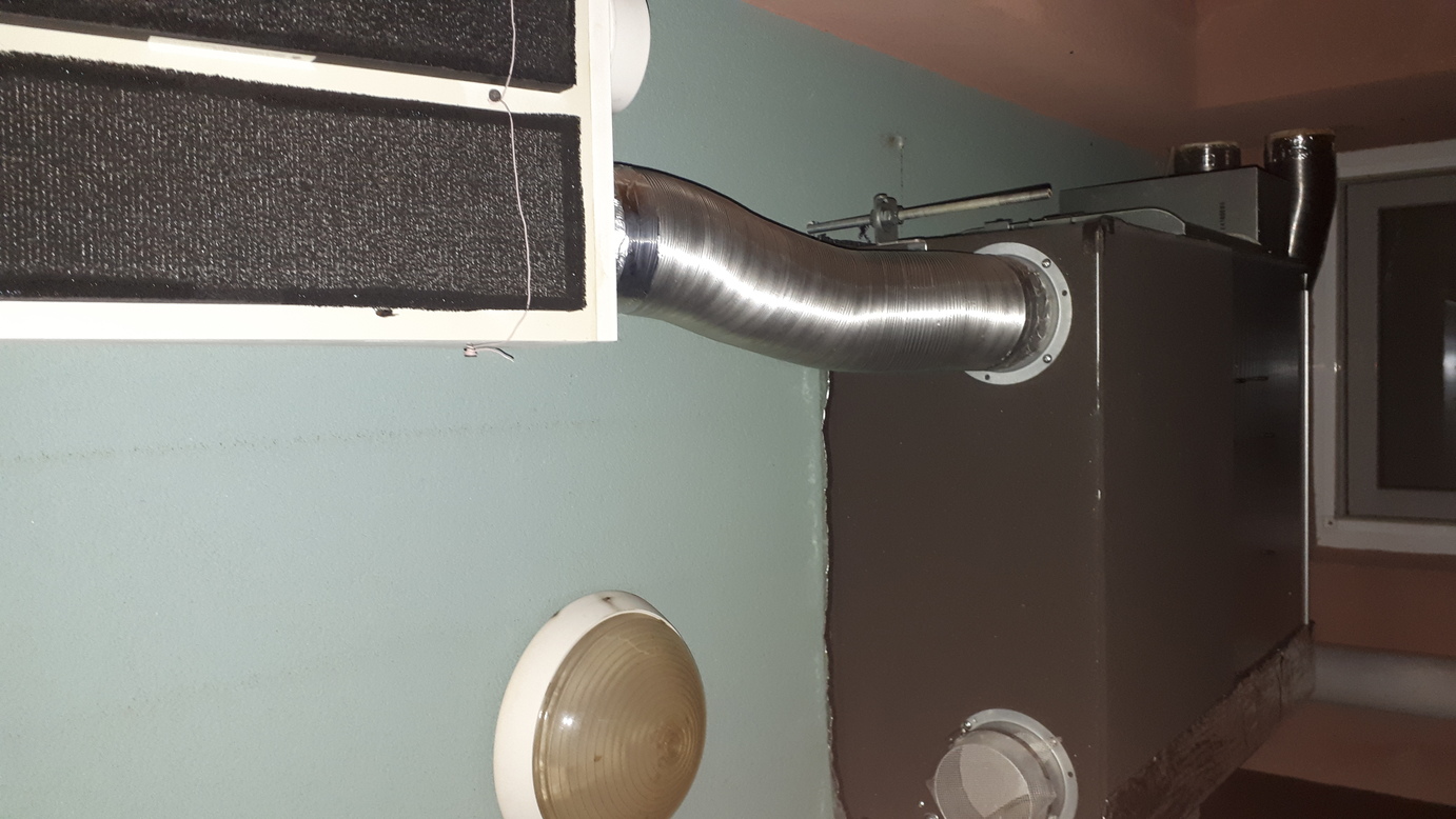

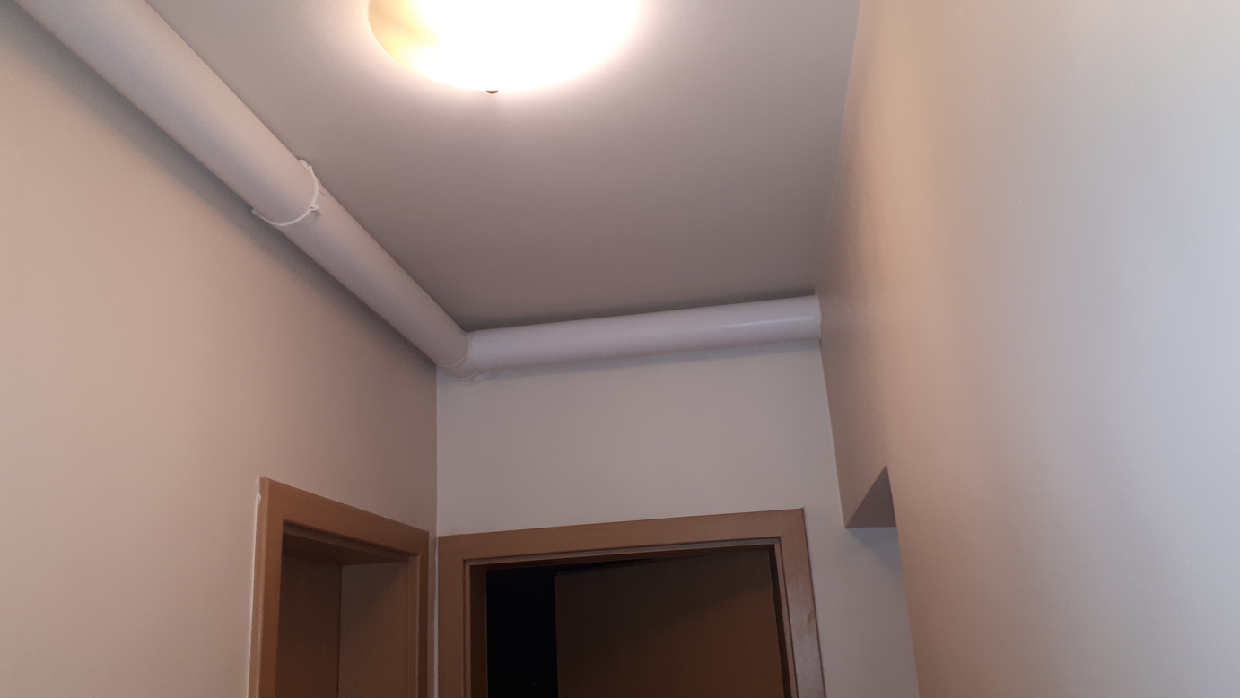

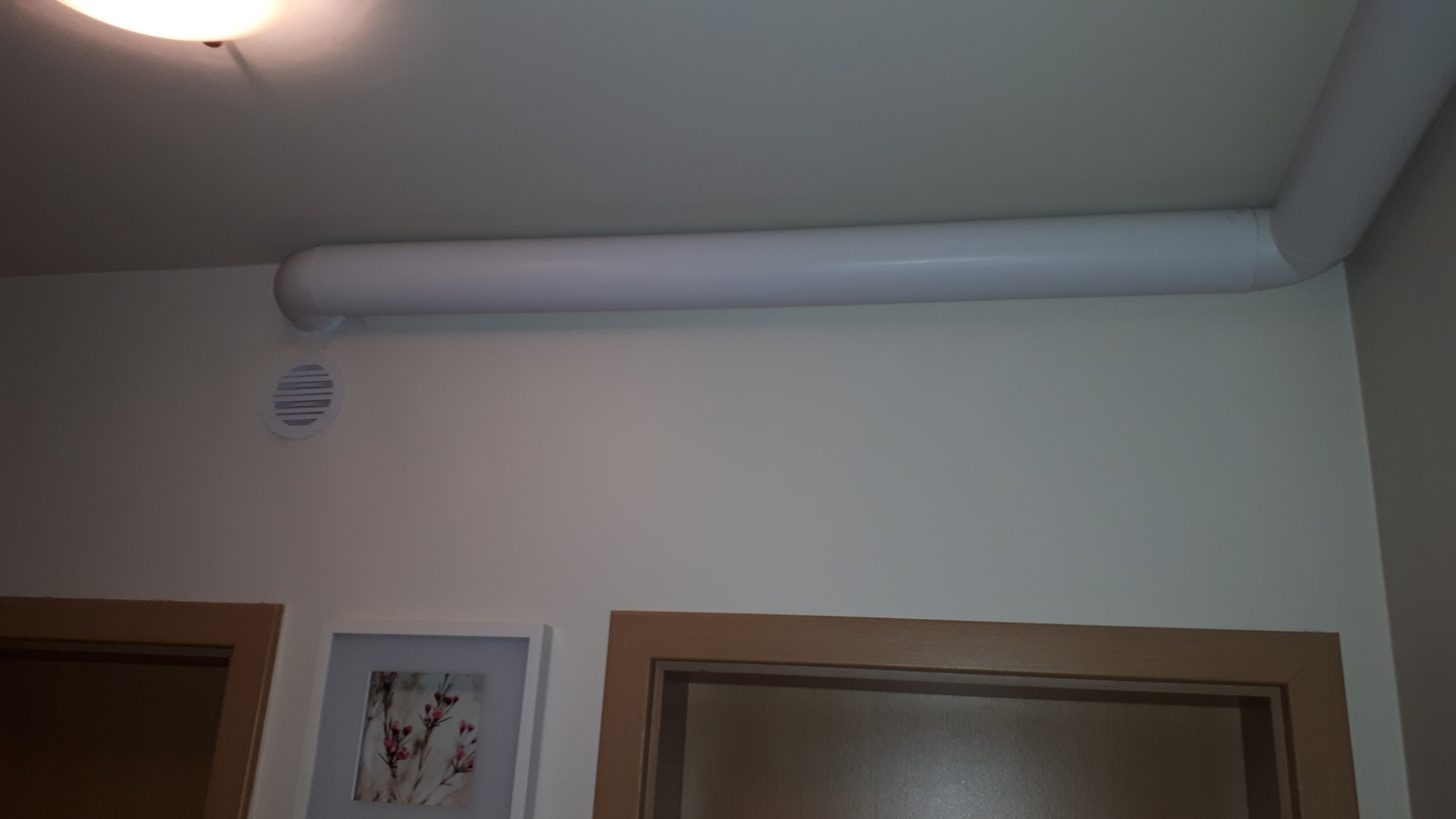

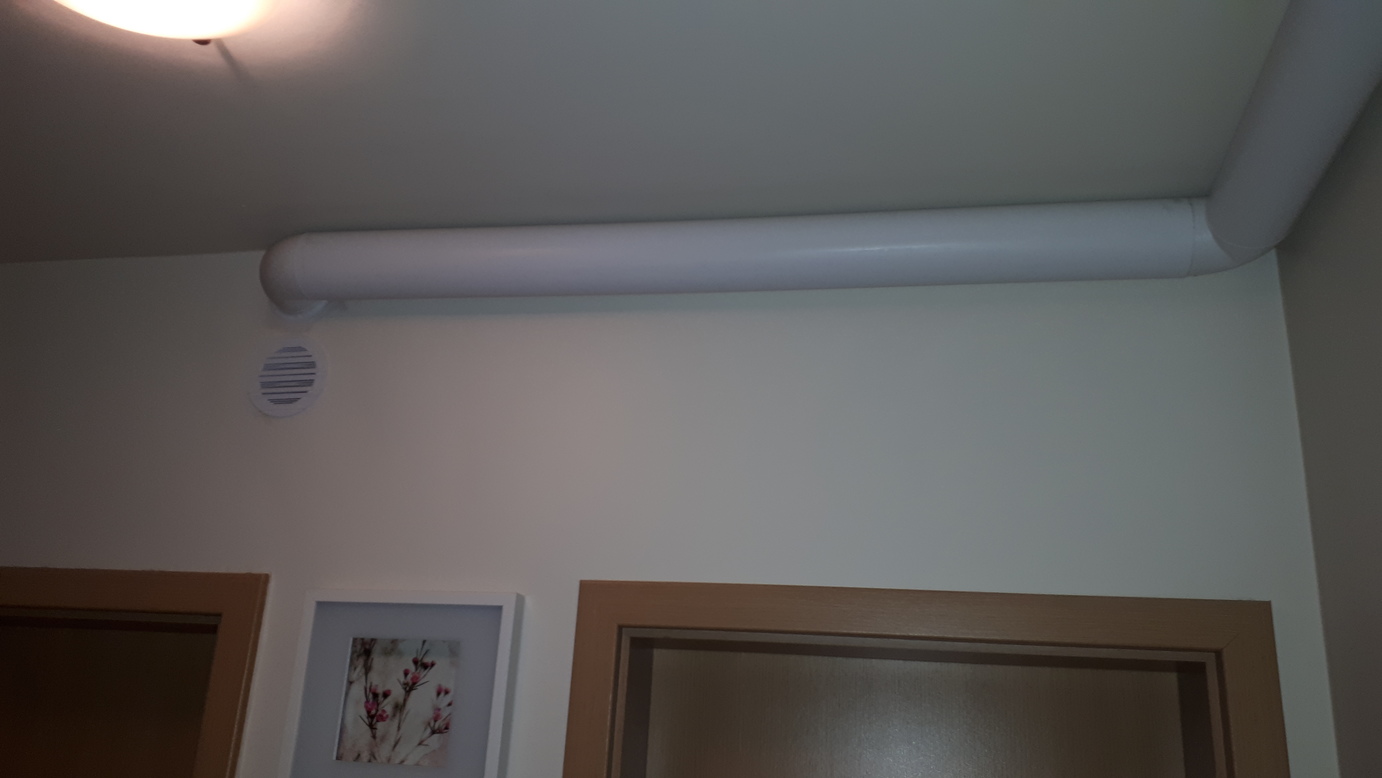

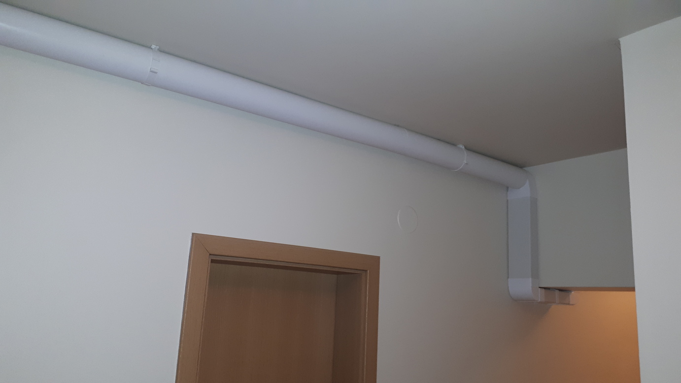

Ето и малко снимки от монтажа.
Както писах по-горе - тръбите са PVC, 100мм. Тръбите дето си седят голи в момента ще си останат така. Само в едната стая където минават 2те тръби ще се ги скрия с гипскартон.
С гипскартона ми е за първи път. Нямам си идея дали правилно правя нещата, но ще си проличи с времето. Ако има нещо много грешно при нареждането на профилите - сега е момента да кажете за да го оправя. Иначе тия дни ще наредя гипскартона и ще гледам да шпакловам.
