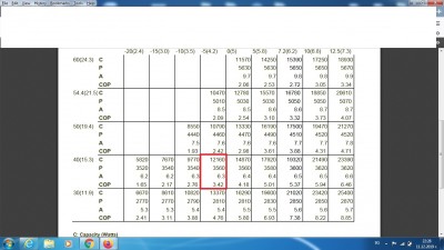

Ясно е, че когато топли бойлера, вторият компресор няма да помага за отоплението, но тогава може първия да работи по-дълго + подовото все пак е инертно, а 48 000 btu компресор мисля, че ще загрява бързо 200...300л бойлер от 35 до 50 градуса примерно. По мои сметки 20 до 30 мин, но може и да греша.

Моя компресор е точно такъв 400 литра бойлер го топли за 30 мин. но до 43гр повече не е ми е нужно а и колкото повече е температурата пада коп на компресора.

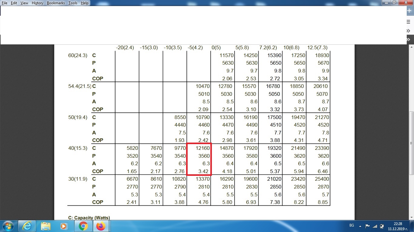

При -5 изпарение и 45гр. кондензация на този компресор му дават около 7.5кв така че в студа с въздушна машина двата не могат да се справят а за бойлер да не говориме. Вода вода не става ли доколкото разбирам е още проект и може да се промени. Важно е къде се намира и какви са външните температури.

Аз не съм капацитет и сега прохождам - вероятно греша, но за това ли говорим не ми е ясно. Предполагам не я чета таблицата правилно.

ср дек 11, 2019 10:31 pmКери написа:
Тази таблица за кой компресор е и на какъв фреон аз гледах за копеланд зр48 на 407 какъвто е моя.
