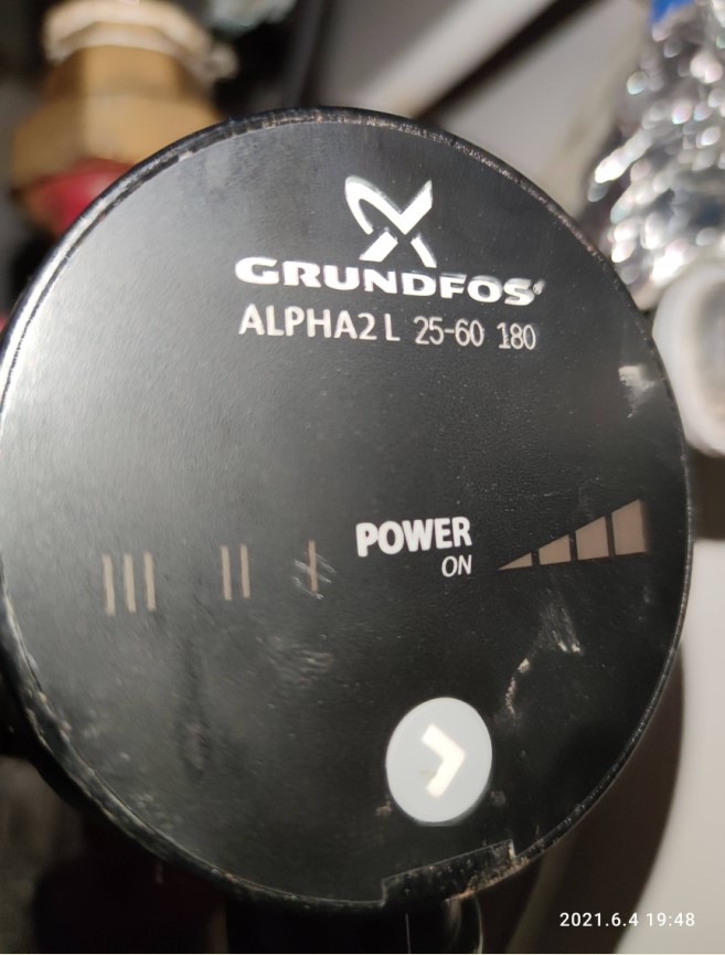

Циркулационната ще я видя довечера, Алфа ли е, Бета ли е, и какви са й ТТ-данните :roll:

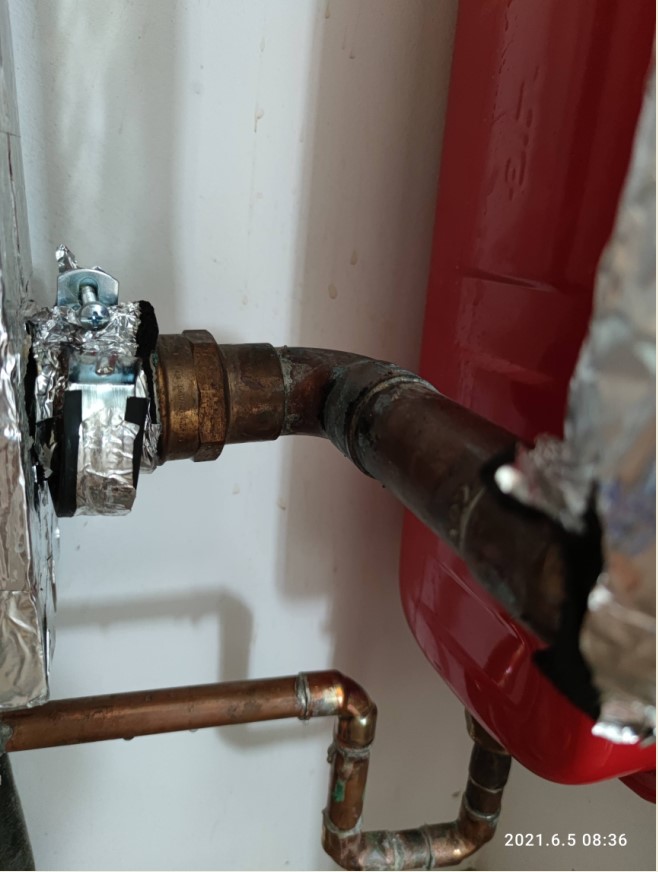

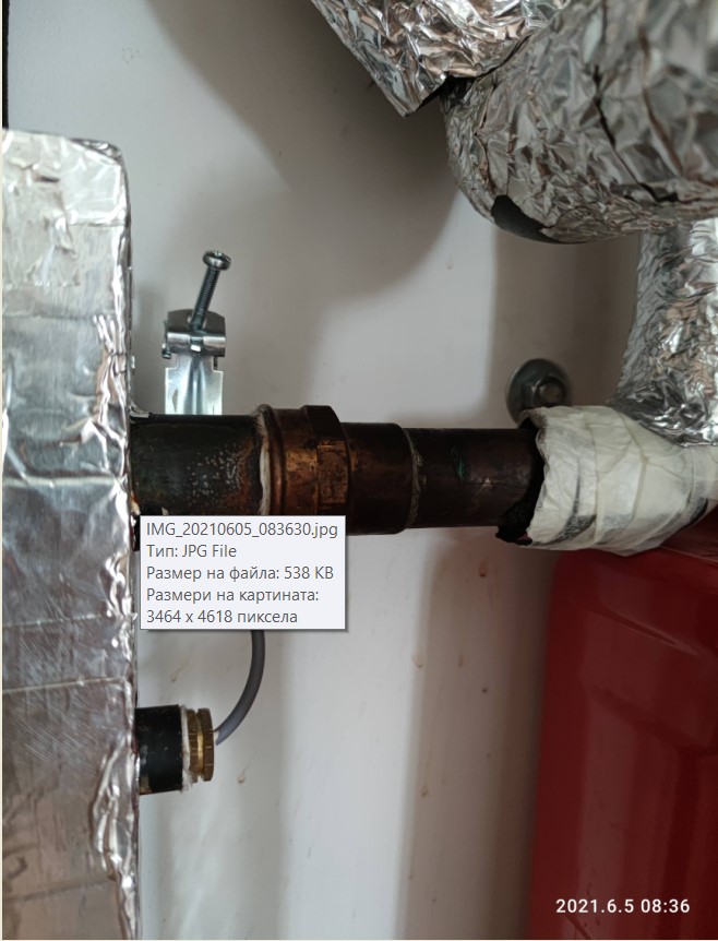

Здрасти,
разопаковах тръбите след разделителя в посока ТП. Няма филтри....
Снимах и циркулационната помпа.
Както Лазар каза: "ако няма филтър- лошо"......дай да видим сега колко може да е лошо :(
