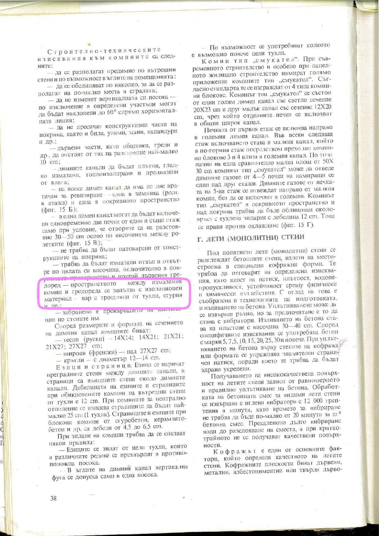

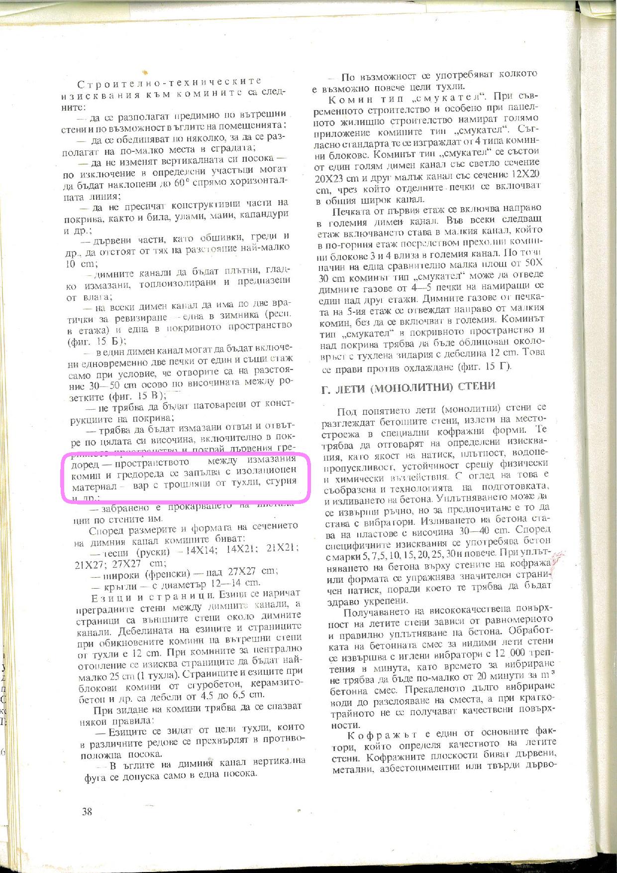

arxd129 - специалист
ср фев 09, 2022 4:54 pmfbr написа:
Има някакво негласно правило, коминните тела да не се монтират плътно към стената откъм тясната им страна, и там се получава луфт от 5 до 30 см, който в общия случай е запълнен с парчета тухли и отпадъци и замазан. На няколко места съм срещал такива изпълнения, особено при пакетно повдигащите блокове.
Много странно е това. Не казвам, че не е истина.
Ето един учебник стар (стар, стар, колко да е стар) - макар че става дума за съвсем различно нещо, де. Просто ТЕКСТЪТ за материалът за запълване "драска погледа".

kozl - майстор
чет фев 10, 2022 12:28 pmarxd129 написа:
Няма място за сравнение. ГРЕДОРЕДА трябва да ти вади очите :-D
А и тогива га е писан учебника едва ли е имало каменна вата, та за изолация се е ползвало туй що има.
То и сега ватата пак скочи доста ценово, па и я фана дефицито, оти бая газ гълта производството и.
Па и ПП правилата се промениха и веке нема таков изолационен матрИЯл :wink:
И не се очудвам като набарам "куфар" пълен с "изолационен матрИЯл", а си мисла колко далновидни са общаците дека ги домръзело да таралянкат отпадъците до контейнеро и съобразително ги внедрили като изолация :axe:
