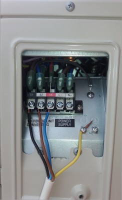

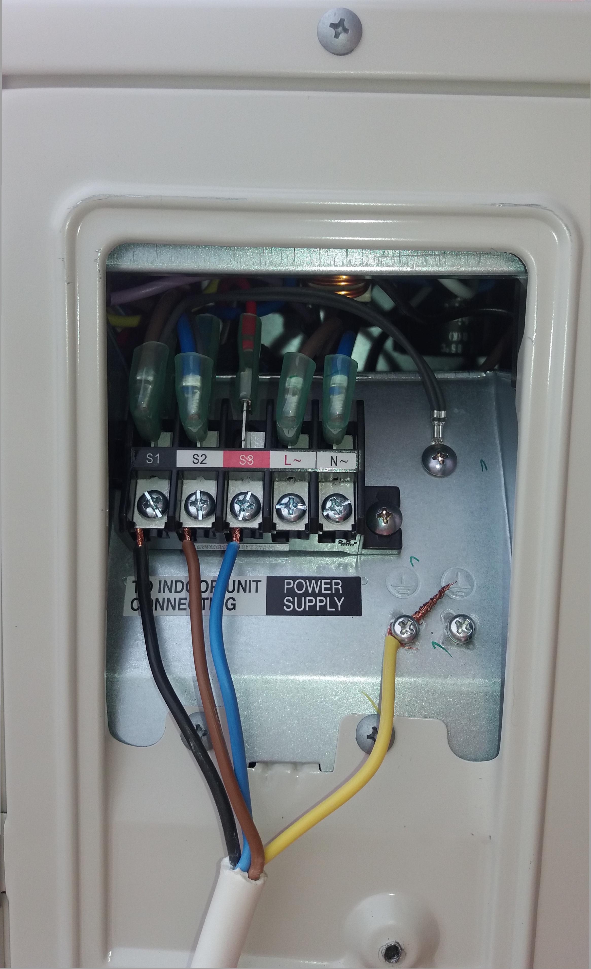

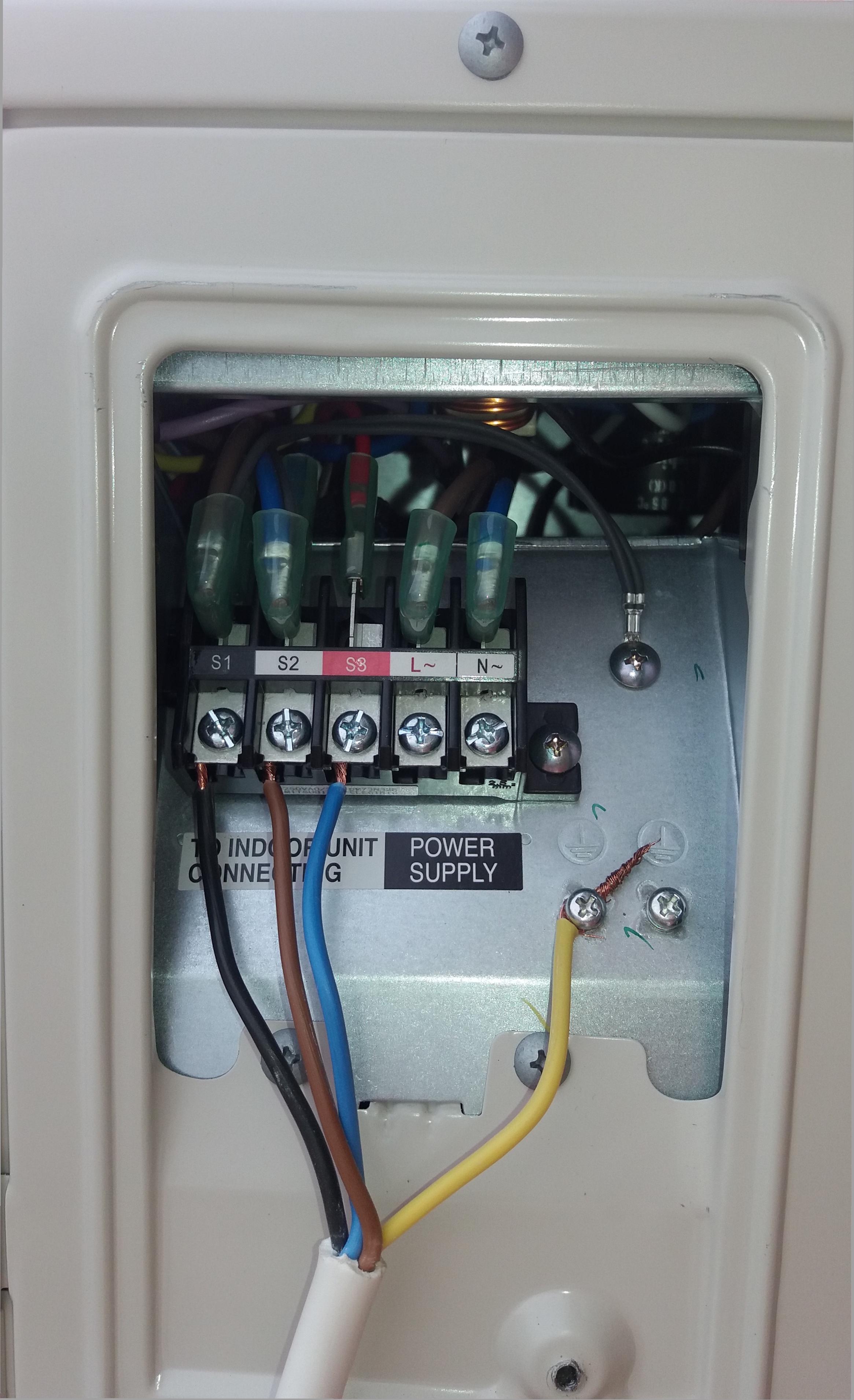

Нека отново погледнем тази снимка (снимката с отворения капак на външното тяло на новия климатик).
Ясно са обозначени клемите S1, S2, S3, L и N.
При предположението, че във външното тяло на климатика клемата S1 е замостена с L, а S2 е замостена с N, то следва ли, че на клемореда във вътрешното тяло климатика „фазата“ на захранващия кабел трябва ЗАДЪЛЖИТЕЛНО да подвърже в клемата S1, а „нулата“ на захранващия кабел да се закачи на S2.

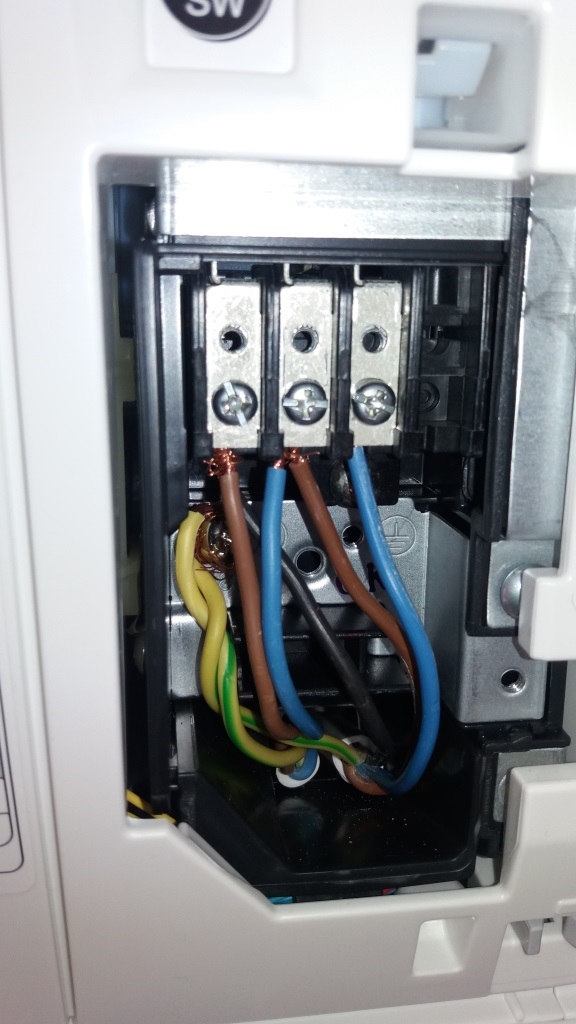

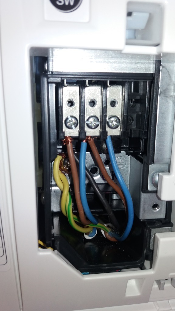

Ето отново снимката на клемореда на вътрешното тяло:
Т.е. захранващият кабел във вътрешното тяло трябва ли да е свързан към ел.инсталацията на апартамента чрез „твърда връзка“; за да са строго фиксирани местата на „фаза“ и „нула“ на захранващия кабел? И фазата и нулата на захранващия кабел да отиват задължително и съответно в S1 и S2 (на вътрешното тяло)?
Още нещо за замостването: ТвърдИте, че във външното тяло на климатика е реализирано (не знам от кой е реализирано, де… предполагам от производителя на климатика) замостване на S1 към L и S2 към N.
При тези замоствания, ако са реализирани директно чрез кабел ( примерно с ПВ-А2 ), може да приемем за допустимо подвързването (от монтажниците) на захранващия кабел към клемите S1 и S2 на вътрешното тяло на климатика.
Обаче, ако замостването на S1 към L и S2 към N във външното тяло на климатика е посредством някакви електронни компоненти, елементи и т.н. (нямам си представа какви точно компоненти и елементи – имам предвид през някаква платка с резистори, теристори и т.н. и т.н.), у мен възниква дилема, дали подвързването на захранващия кабел към вътрешното тяло на климатика е изобщо допустимо. Дали с подобно подвързване, не е шунтирана някаква предпазна схема/система (против свръх напрежение примерно), предвидена и конструирана във външното тяло на климатика?
