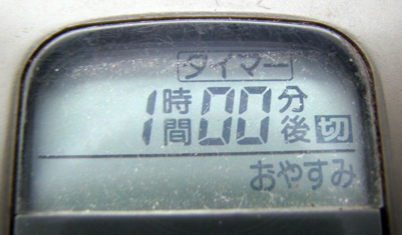

Снимки - 1:
1
1 [].jpg (60.81 KиБ) Видяна 5115 пъти

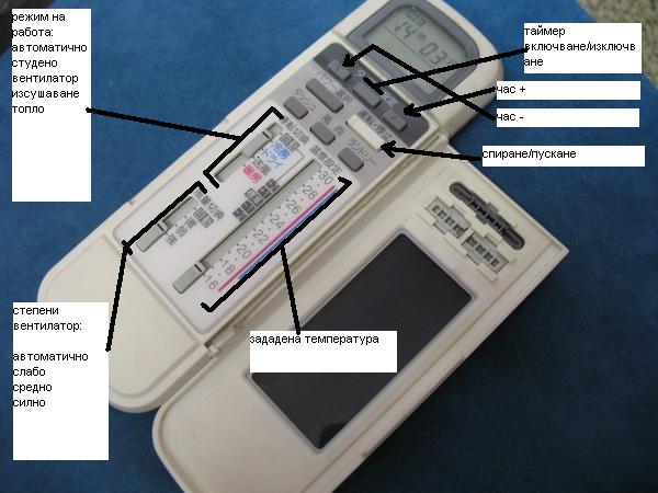

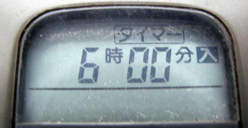

Снимки - 2:
6
6 [].jpg (52.5 KиБ) Видяна 5108 пъти

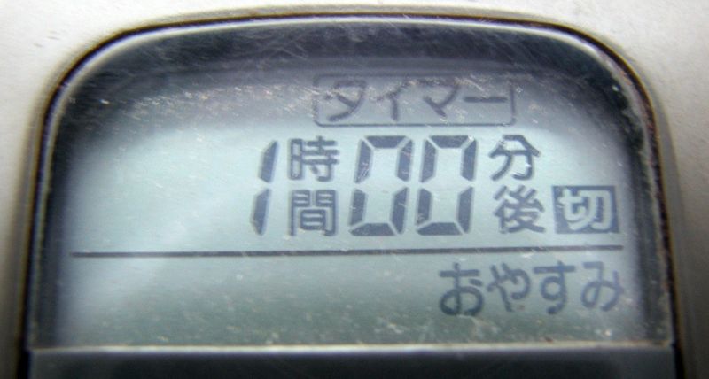

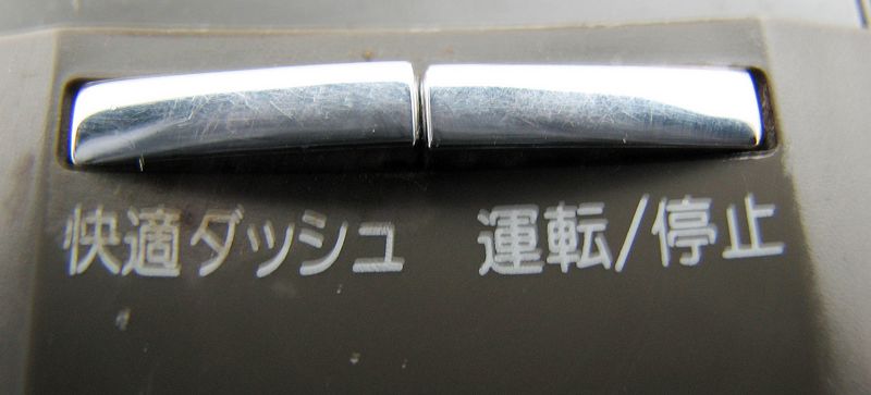

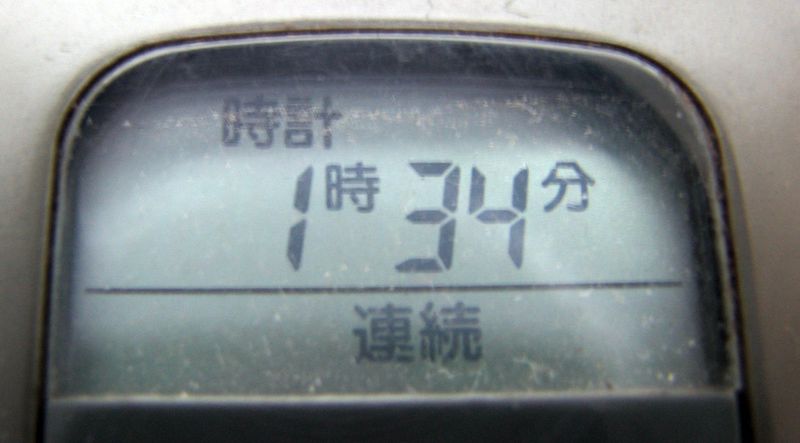

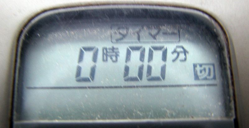

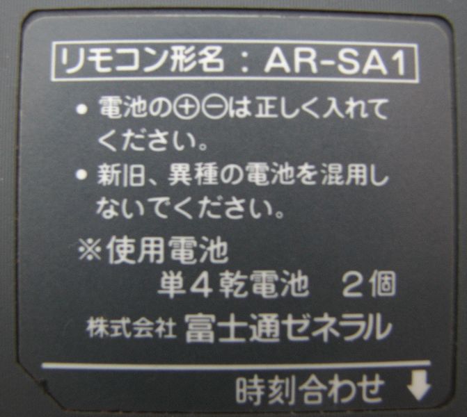

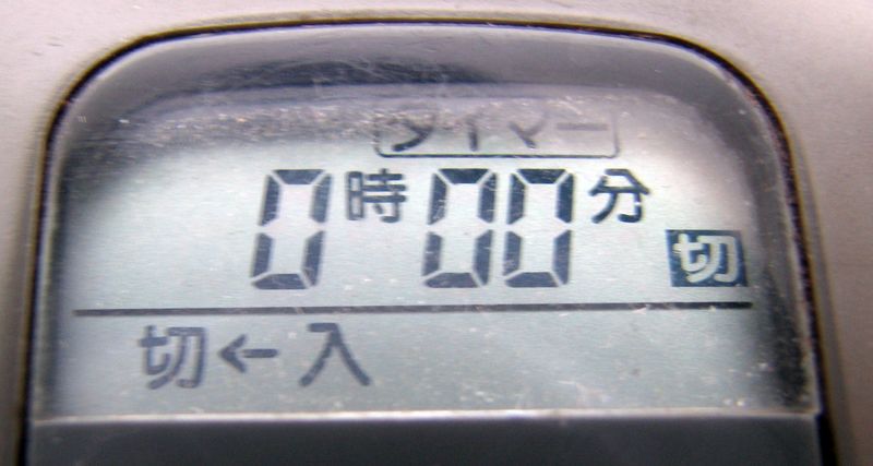

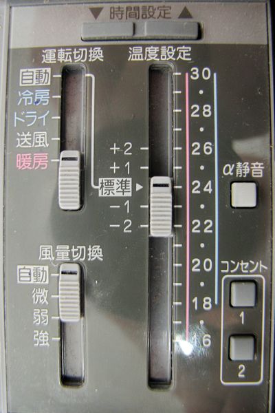

velsi - Почетен майстор
Това ли е?
На останалите бутони не различавам йероглифите, за да съм сигурен. Един от тях е за движението на клапите.
velev-klima - специалист
Това че на фафлата пише инвертор не е кртерий защото ти окомплектоват такова дистанционо каквото има а и разликата в тях при обикновен и инвертор няма. Доколкото разбрах е фуджитсу отвори капака с кабелите и виж колко са кабелите ако са 4бр е обикновен ако са три е инвертор.
