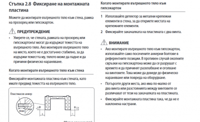

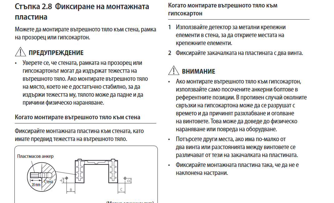

Много се филмирате. Ако няма да ходи по тялото да вкарва седем дюбела от картинката - аз им викам пеперуди и няма да мръдне. Един абсорбер стъчащ 50 см с онова 15см много повече натоварва крепежа от едно вътрешно тяло на малък климатик.

По памет в упътването поне на Дайкините дето слагах са 7 на точно определени места. Вероятно за да няма резонансни шумове. Затова споменах 7бр.дюбели. инак варианти много. Автора да си преценява.
