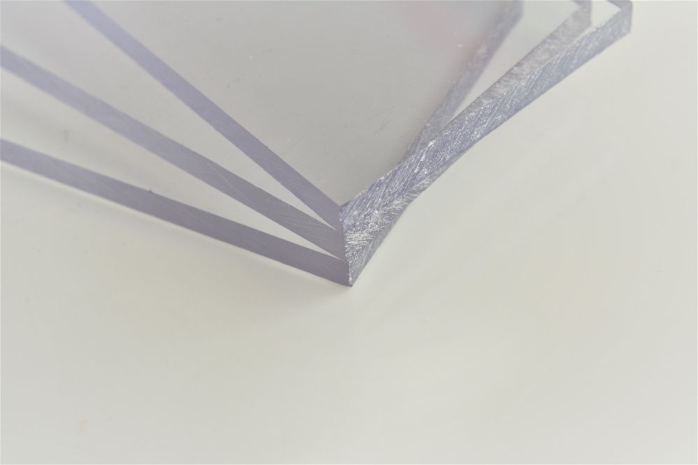

Да, не съм написал, че не е плътен. Дебелината на стените на каналчетата е не повече от 0.1-0.2, трябва да хвана шублер и да го измеря.
Така от 4мм х 4мм проходното сечение за един канал е 3.8/3.9 мм х 3.8/3.9 мм. оттук вече ще зависи от формата на топлообменника за да се сметне за даден поток колко ще бъде сечението.
Прав сте за това че алуминия е с по-добра топлопроводимост, но в този случай с тази дебелина на стените не се опита до това. Из форумите доста хора са правили опити и реално се оказва, че почти няма разлика в тази конфигурация.

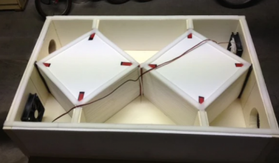

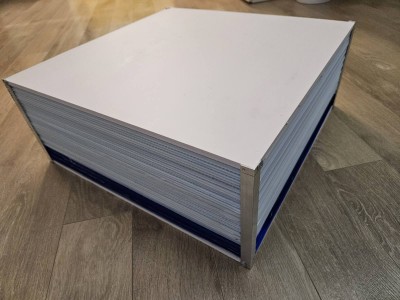

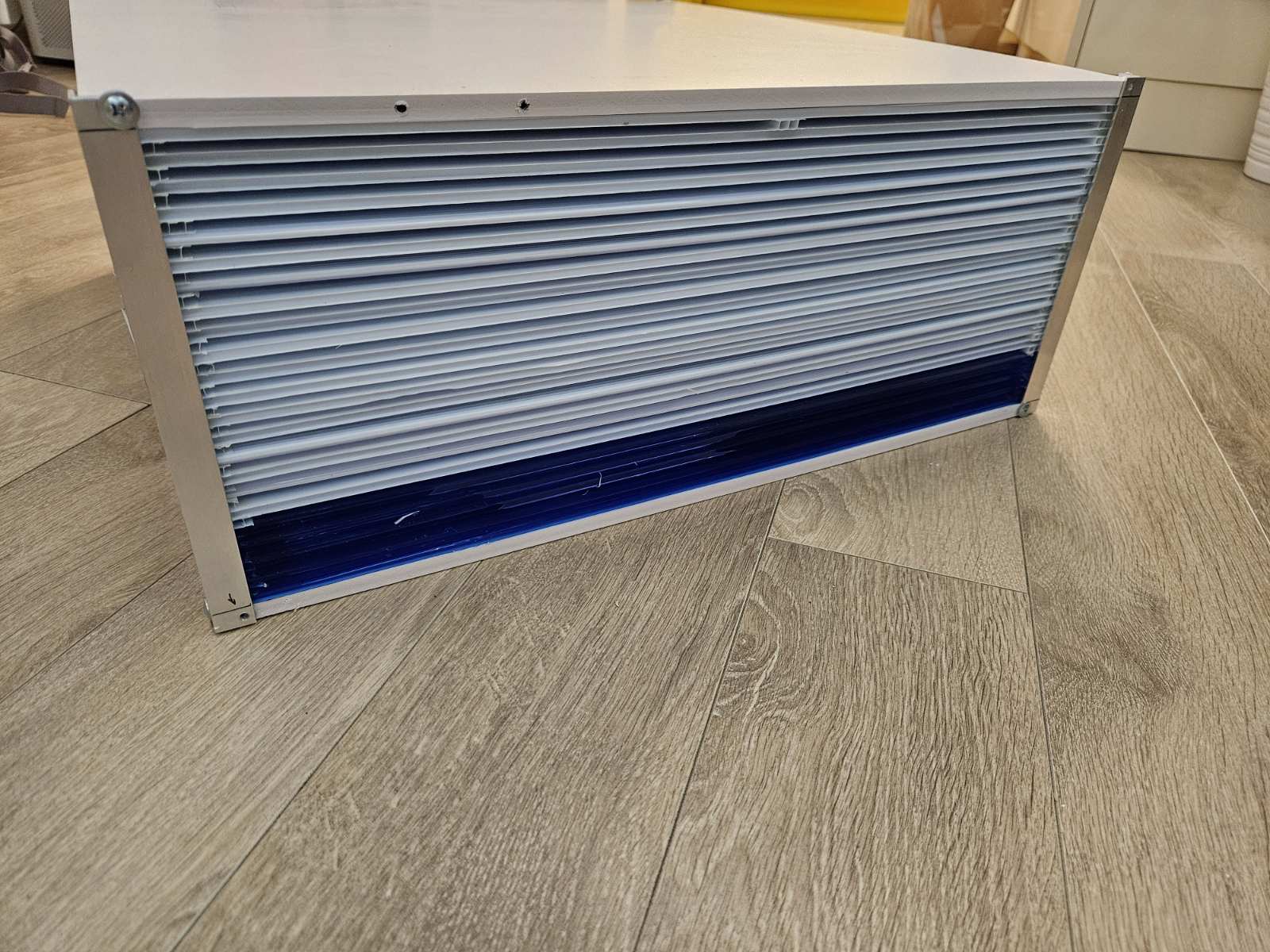

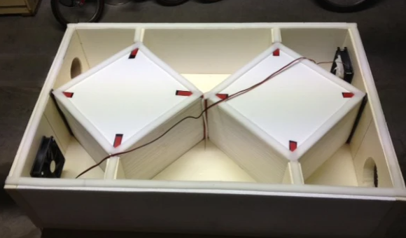

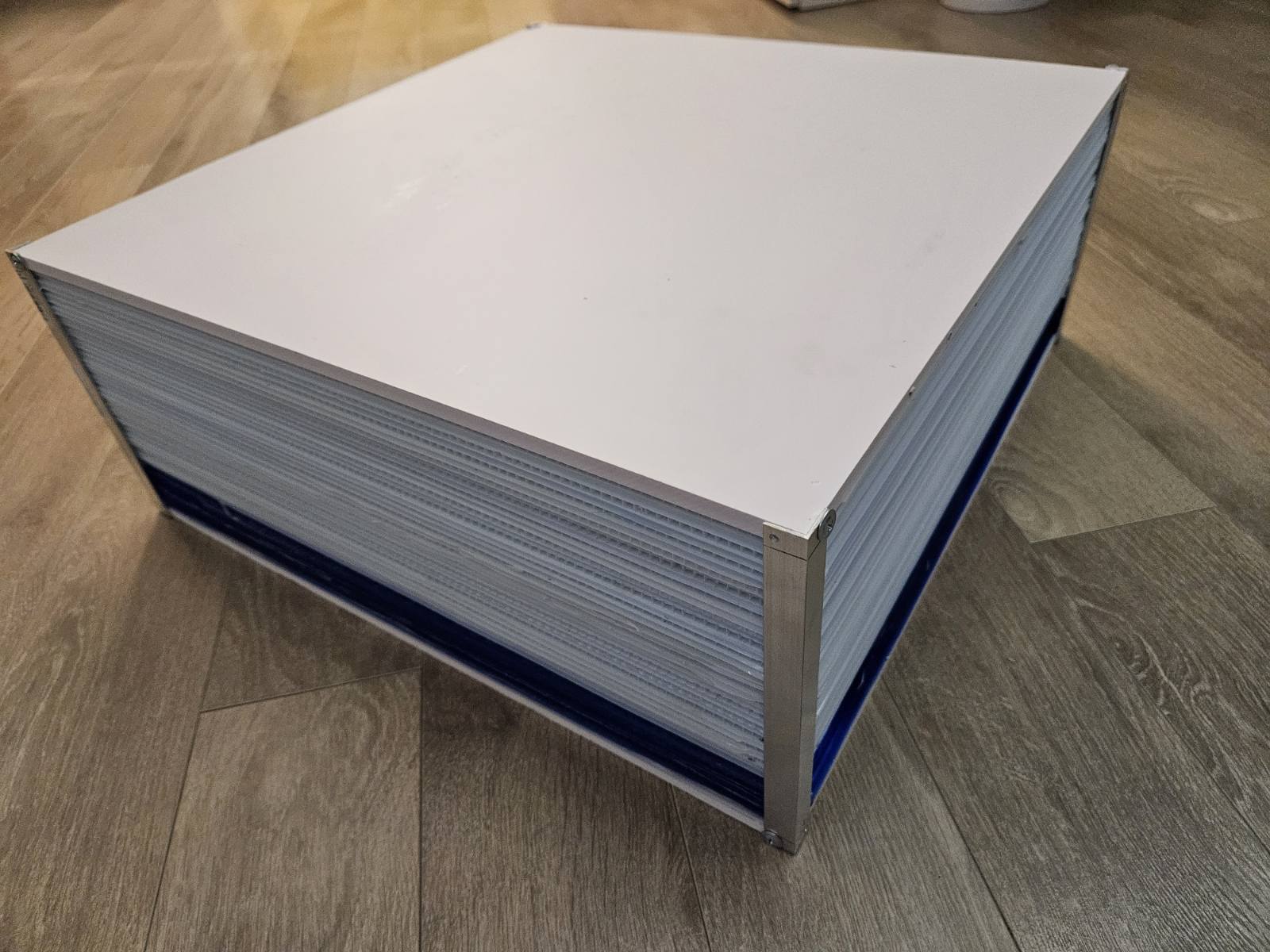

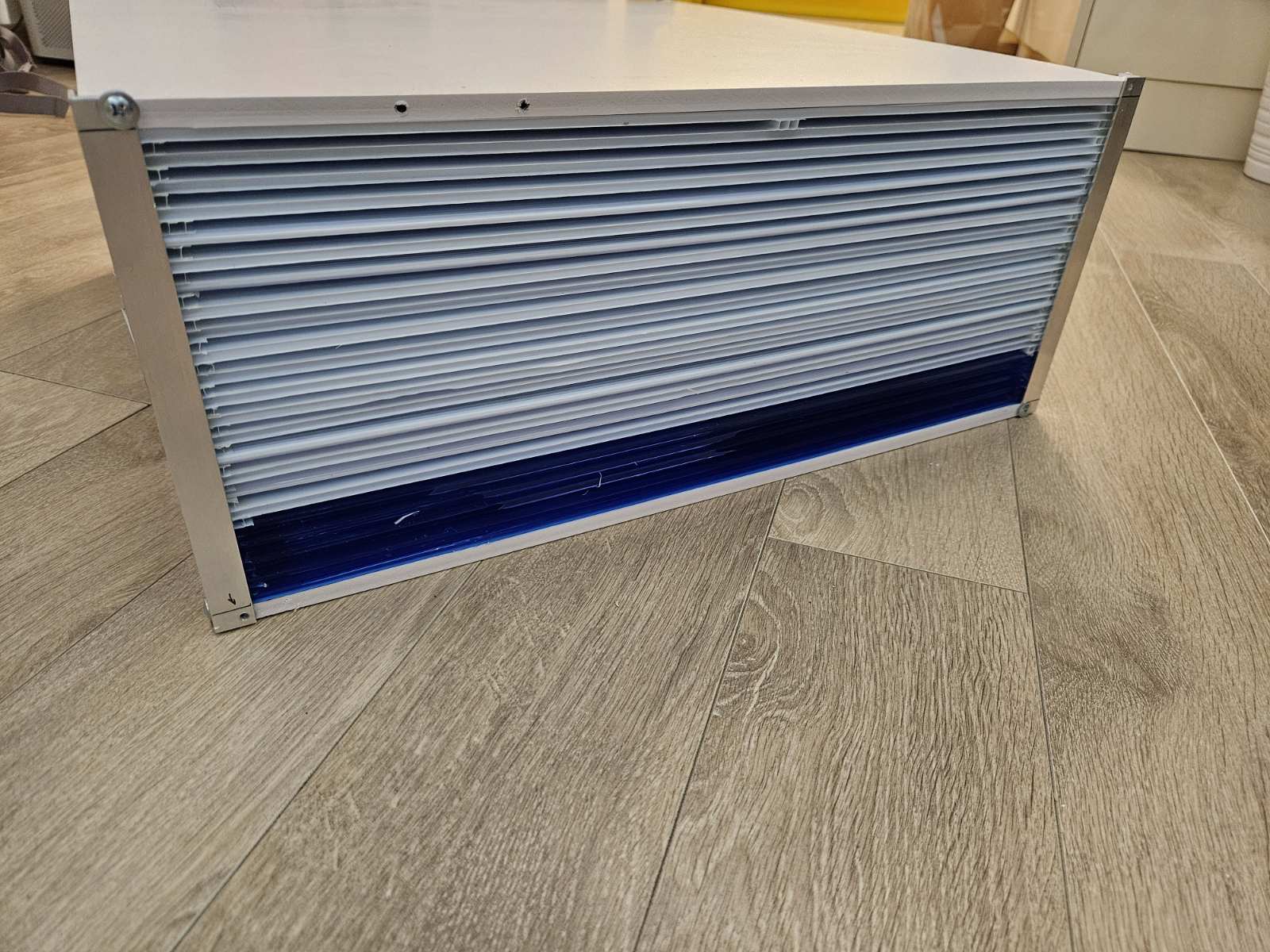

Този проект мина малко на заден план и съответно не съм писал от доста време, но реших да споделя ъпдейта дотук, тъй като все пак по-малко го бутам.
В общи линии направих двете ядра, през които идеята е въздуха да минава по този начин: Снимката не е моя, с цел да илюстрирам идеята ч взех от сайта на Костас.
Самите ядра изглеждат по този начин:
За капак и дъно използвах от въпросното разпененео ПВЦ с дебелина 1 см и ми хареса как се получи, съответно възнамерявам и за кутията да използвам същия материал.
За мотора/вентилатора на Vevor се оказа, че работи от 1.33 до 5V и има 10 степени. Успях да го подкарам с ESP32-ката и съответно управлявам степените с един от PWM GPIO пиновете. Допълнително за автоматизацяита използвах Home Assistant, а за програмирането на ESP32-то ESPHome.
Ако на някой му е интересно мога да споделя повече по темата.
Сензорите за температура и влажност също ги навързах към ESP32-ката, с която успях да докажа, че експеримента е успешен с мотора и ще ми свърши работа.
