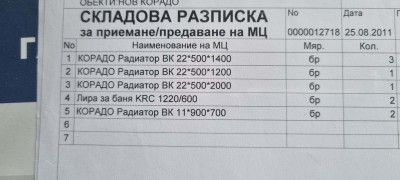

Ето какви са радиаторите, виж на снимката. Единия тип 11 в коридора ще го сменя с тип 33 900 на 900 мм.
Каква им е мощността при отопление с пелети, и каква ще е при отопление с термопомпа?
Площта на жилището е 2 етажа по 66м2 = 132м2
Така, изчислих колко вата са общо, 12 киловата при тези входни параметри:
t 1 t 2 t i D T
70 65 20 47.5
t 1 t 2 t i D T
50 45 24 23.5
се получи 5 киловата.....
Какво мислите? Имам вътрешна изолация на къщата.
speka_rs - майстор
Моето мнение е ако се сложи 200 л буфер със серпентина, на която да се закачи котела, бих сложил 8-9 кВт ТП. Така ще има по-малко пускове и спирания, когато е по-топло от вън. И ако стане - 10 вече се пали котела.
Ако ще се стой само на ТП без котела тогава може 12 кВт, но тогава ще трябват още отоплителни тела, за да има кой да ги разсее тези 12 кВт.
