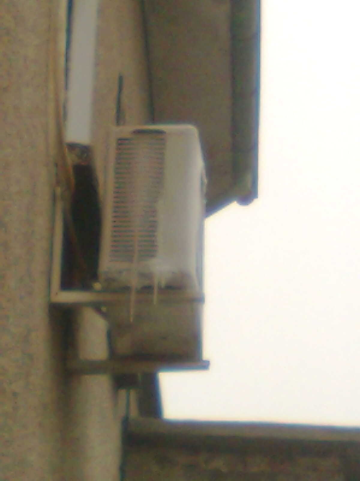

Не няма.Просто когато няма хора, въздуха не се движи и топлия се задържа горе и лъже датчика.Когато влязат хора, въздуха се раздвижва и смесва, като горе леко се охлажда и машината си заработва.

Е тоя отговор и мен ме интересуваше, като спим и го оставя на 20 сутрин го намирам в стаята 18 градуса, като с епораздвижим се включва и вдига температурата. Та хем си знам че няма датчик хем се чудя дали има шесто чувство или пък е медиум та ме усеща кога съм в къщи и кога ме няма па то ква била работата

Здравейте колеги.Имам ново питане за въпросният климатик.Понеже ме съмнява,че е изтървал фреона и докато дойдат от фирмата,която го монтира да го погледнат,искам да попитам дали да го изключа,или да го оставя да работи.Питам,защото казаха,че най вероятно ще дойдат след празниците.Лек ден.

Оказа се,че всичко е наред.Проблема е бил в мъглата и влажното време,то наистина,като тая година такава мъгла не е имало.Вчера се показа за малко слънцето,ледът се разтопи и започна да работи нормално.Колкото за отгоре дали олива нещо,не съм забелязал в къща съм,над мен са тавански помещения и освен от улуците да олива,но това лято са чистени и не мисля,че е от там.Климатика е на стена със северно изложение и ме съмнява,че като вали навява върху него.
