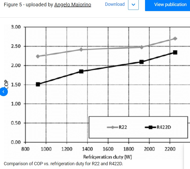

Ще ви нахвърлям фактите, а вие сте достатъчно интелигентни, да си направите заключенията.
1.При замяна на R22 с R422D се запазва добър маслен транспорт.
2.КОП-а при замяна на R22 с R422D се занижава чувствително .
Тоест след " само зареждаш ", следва работа със доста по-нисък КОП.
На някой, ако му е интересно, прилагам линк към едно от сериозните изследвания по темата:
https://www.researchgate.net/figure/Com ... _259864883
КОП R22 , R422D.jpg (105.74 KиБ) Видяна 3769 пъти
