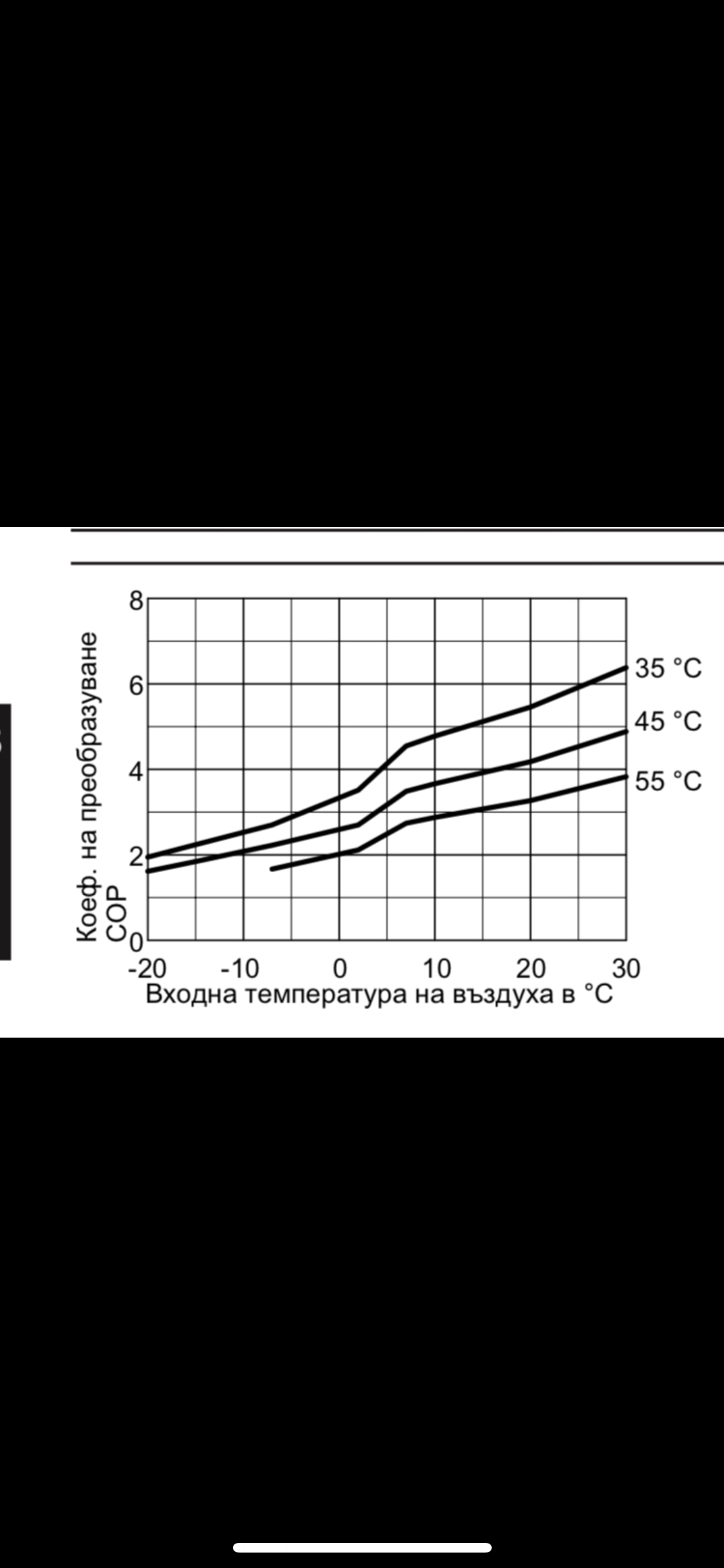

Те това са COP- овете които ми изпрати момъка от Висман преди малко :?
шоп - майстор
@gadinko
Остави ги координатните системи и графиката. 50% от хората пищещи в тази тема, знаят как се определя теоритичен КОП. Тези картинки са пожелателни, замерени в идеални условия, с идеален дебит и чисто нови топлообменници.
При теб нито едно от горните неща ги няма, защото не си лаборатория:-)
Аз директно те питам, колко градуса вода отиват към конвенторите и колко към серпентината на бойлера.
Чети внимателно въпроса :idea: Питам за темература на изхода на ТП.

Демек искаш да снимам “температура на подаващата линия” на двете термопомпи?

Да!
Тези данни може да ги видиш и от управлението на ТП, но аз нямам доверие на фабричен софтуер, който се програмира и манипулира много лесно.
Бих се доверил на електронен китайски термометър с цена 1-2$ бройката с изнесена сонда измерващ от -50 до +110 градуса. Точността им е +- 0,1 градуса целзии.
Понеже ТП не е самоделка предполагам няма места за термо датчици в потопена гилза и ще трябва да монтирате сензорите контактно. Най-добре е на хоризонтален участък на медна тръба с термо паста , отвън можете да завиете или с ал. лента или с медна лента и най-важното отгоре да топлоизолирате.
Ако нямате два такива термометъра или от някоя фирма, Ви работят, че са страшно скъпи...пишете ми на лично. Ще ви подаря два такива. Имам десетки и съм ги калибрирал да са с точност +-0,2 градуса максимална разлика.
LazarGanev - "Велик майстор"
Бах мааму и бойлер, кво се вторачихте в него. С КОП=1 да беше подгряван, повече от 50лв няма да глътне. Аз затова казах да си го остави на собствения ел. нагревател, пък втората ТП да се включи наистина в каскада с първата, защото сега явно не е, щото от отчетите не се вижда да е работила за отопление. Може би инсталаторите не са били наясно как да направят каскадата, а след тях проверявашите или не са забелязали тоя факт, или от солидарност са си затворили очите, да не ги издънят. Първо това трябва да се установи - могат ли реално да си помагат двете ТП, или едната само за отопление, другата само за БГВ.
