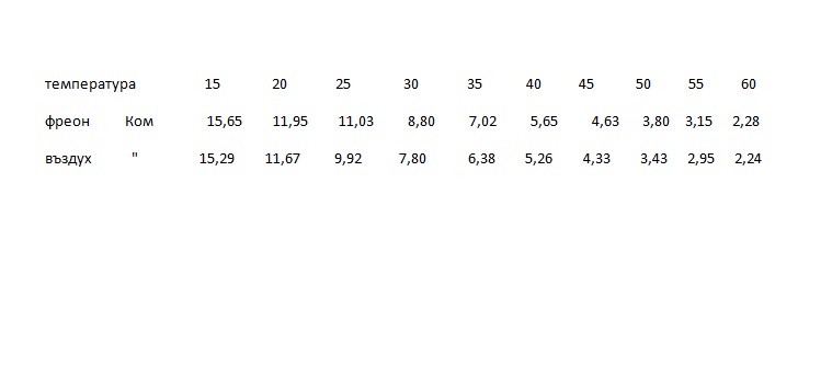

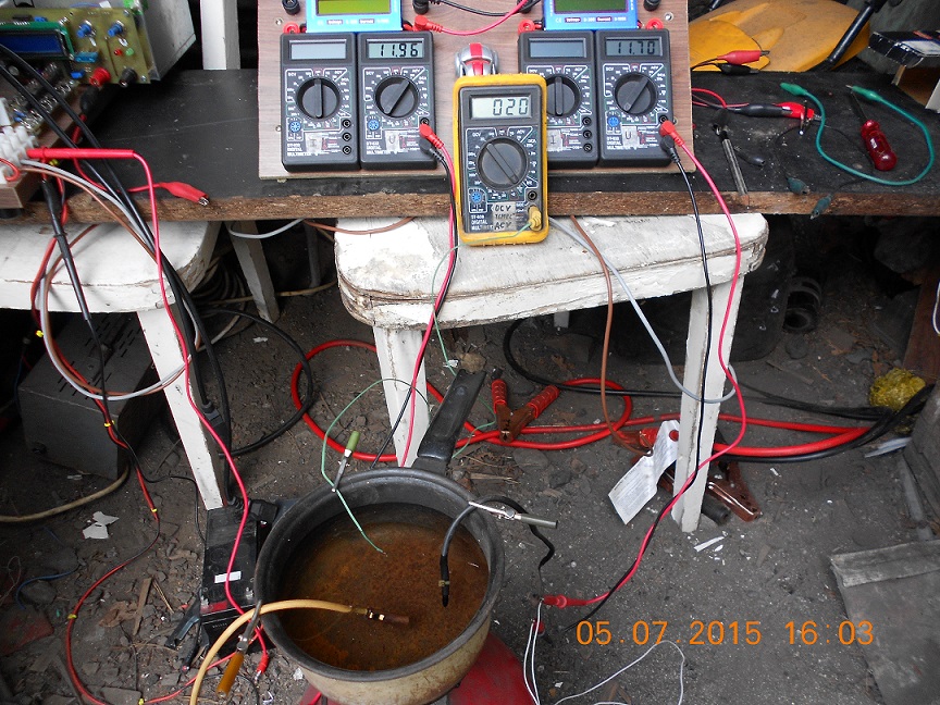

направих диаграма на въздушния и фреоновия сензори от вътрешното тяло.
Потопих ги във вода, загрявах и измервах съпротивленията.
Въпросът е: какво трябва да е съпротивлението на тези сензори
за 55 гардуса на водата, за да "излъжем" контролера?

Здравей idunno
При по-големи температури от 30 - 35 градуса съпротивлението пада.
Така, че с добавяне на резистор може да се корегира и да се "излъже " контролера.
За пример : при 55 гардуса датчика на въздуха става 2,95 килоома.
За да не се променя софтуера на контролера, добавям едно съпротивление от 5 килоома последователно. Получавам съпротивление 7,95 килоома, Съгласно таблицата при 7,95 килоома контролера ще отчете около 30 градуса температура на въздуха.

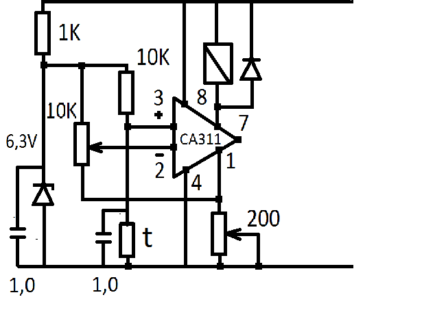

Колегата е прав . но по-желателно е направо да коригираме и хистерезиса примерно така :
Без име.png (17.21 KиБ) Видяна 4012 пъти
, като сухия контакт на релето добавя корекционен резистор към този , с който за постоянно сме заменили въздушния датчик . От R3 се задава сетпоинта , а от R4 новия хистерезис.

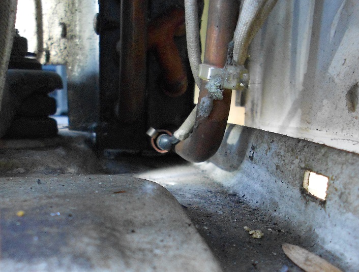

Да, има сензор за фреона на външното тяло. \:D/

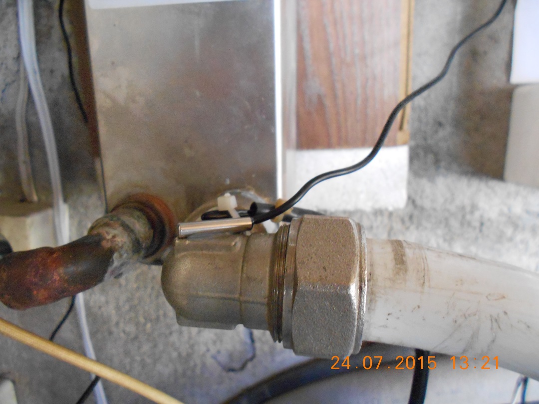

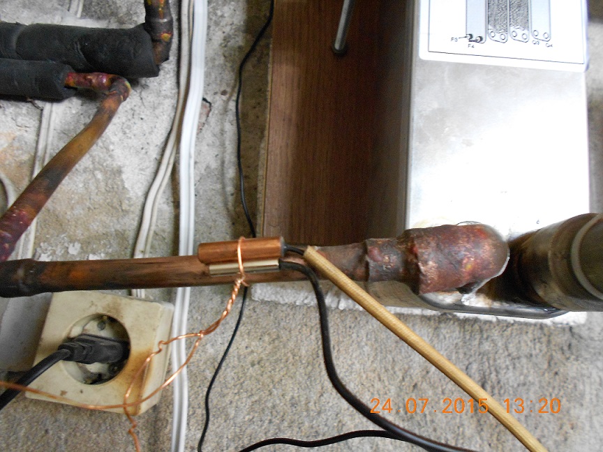

p.s.сензор фреон на изхода на топлообменника и сензора за термометъра
Не са лепени за да се уточни мястото им.
въздушния сензор на вход / "връщаща" се/ вода на топлообменника и сензор за термометъра
