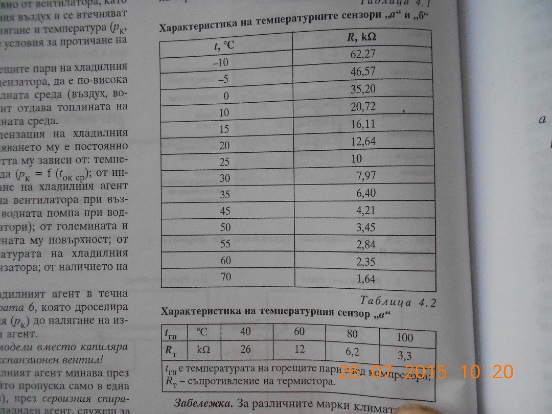

Какво научих за сензорите намиращи се в конвенционалните климатици „МИДЕЯ”.
И двата вътрешни сензора са по 10 килоома при 25 градуса.
„въздушен” сензор: вътрешно тяло
-поддържа зададената температура в помещението, като изключва и включва компресора.
„тръбен „ –фреонов сензор: вътрешно тяло
-Предпазва външния топлообменник от замръзване, като изключва компресора
-включва вентилатора на вътрешното тяло при температура на фреона 30 – 40 градуса на тръбата на вътрешния топлообменник
-при температура 52-56 градуса и високо налягане на хладилния агент, вентилатора на външното тяло тяло се изключва, по този начин се регулира температурата на изходящия въздух от вътрешното тяло
-защитна функция- при температура на фреона 60 -65 градуса или, ако спре вътрешния
вентилатор се изключва компресора
-обезскрежаване
литература:
"Наръчник по монтаж, експлоатация и ремонт на климатични инсталации"
инж. Г.Гатев
поздрави

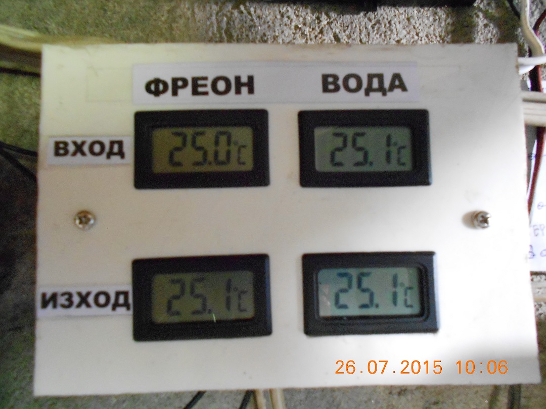

п.с. Така изглежда таблото с "термометрите"

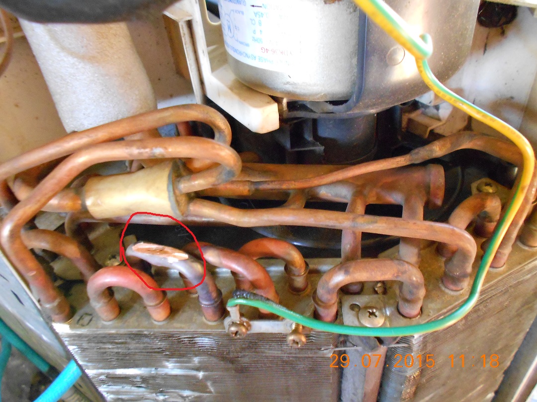

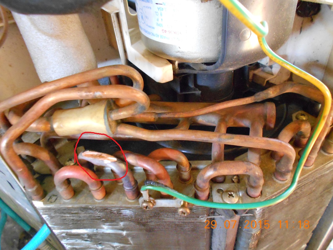

madsatbg - напреднал
magi208 написа:
......то вътрешния фреонов служи за контрол на външния и вътрешния вентилатори и ще се разминеш лесно , като го монтираш на изхода на пластинчатия топлообменник , с една малка корекция на стойността.
здравей Маги,
Сензора го монтирах на изхода на топлообменника.
Каква трябва да е корекцията на стойността на сензора?
поздрави
p.s. По какви критерии се търси мястото на тръбния "сензор"?
От форумци/ които имат термопомпа/ разбрах, че го слагат на входа, на изхода или около средата / над или под /на топлообменника.
И са доволни от работата.
Явно за различните машини е ралично.
Като гледам оригиналното му място, във вътрешното тяло на "Мидея" то е между средата и изхода.
peturgp - напреднал
Трябва да следи температурата на кондензация на фреона. Затова ти бях писал че ще ти трябва помощ от климатичар. Завивате едни манометри и се заигравате с датчика да не вдига повече от 24 - 25 атм. Това място на фабричното тяло не е в средата , а малко преди изхода на втория кръг.

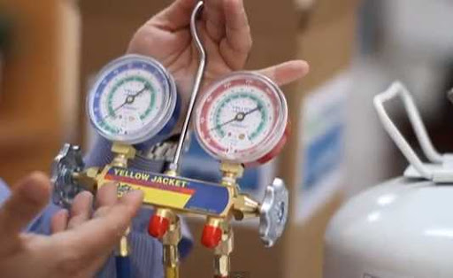

по конкретно къде се поставят тези манометри?
Бих искал да го направя сам.
Продават се комплект манометри за фреон Р22.
За тези ли става дума?
peturgp - напреднал
Свързват се към сервизния вентил "дебелата тръба" на външното тяло. Виж твоята машина на какъв фреон е . Ако си на 410 трябва да не превишава 33 - 35 атм. на отопление при достигната работна температура на флуида и 7- 9 атм. при охлаждане

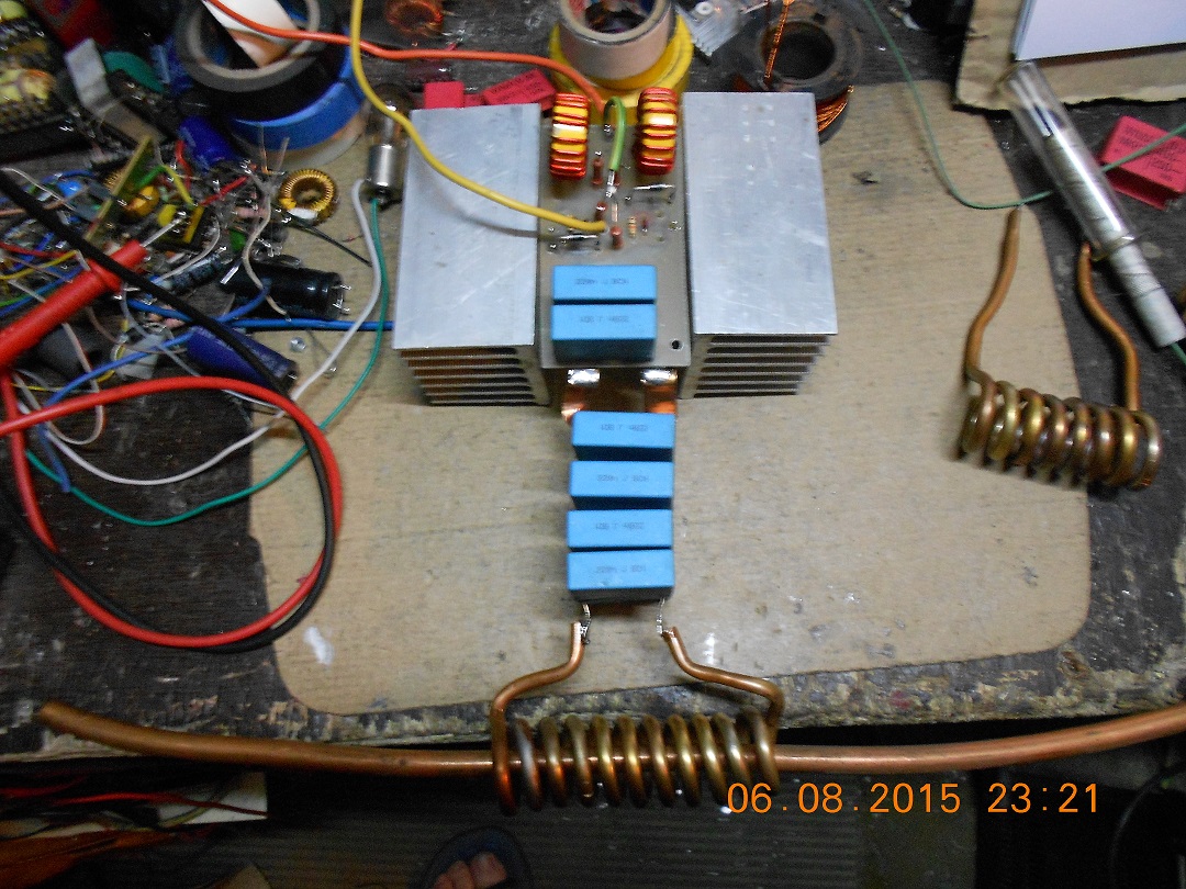

п.с.Имам едно питане.
Сигурен съм, че при минусови температури, термопомпата ще работи с много нисък КОП или даже няма да работи.
За това искам да опитам да доподгрявам допълнително фреона на входа на топлообменника.
Подгряването ще е индукционно.
Обаче не ми е ясно какво ще стане със налягането на фреона.
Не искам да доподгрявам водата, защото е много повече, като количество.
Освен това си мисля, че при подгряване на фреона, ще се облекчи работата на компресора.
Със 80 вата нагрявам тръбата през която текът фреоновите пари до 200 градуса.
Разбира се с един термостат ще се ограничава на необходимата температура.
Въпросът е преди топлообменника или след него да става нагряването.
peturgp - напреднал
С този индуктор няма да постигнеш голям ефект. Където и да го сложиш ще добавиш мощността на индуктора към мощността на системата. Идеята е зимно време външното тяло да работи при положителни темп. за да има по - голям КПД системата , за това някой ги обливат с вода.
