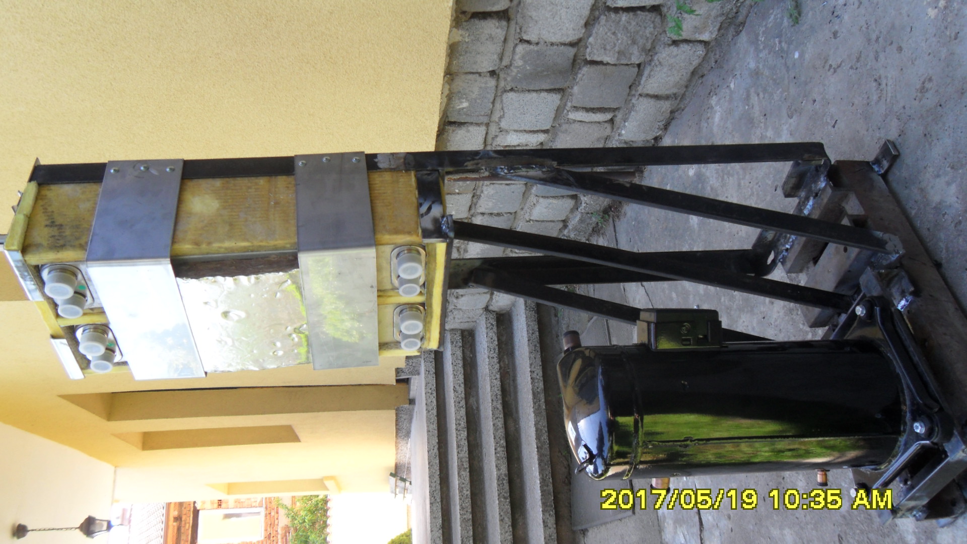

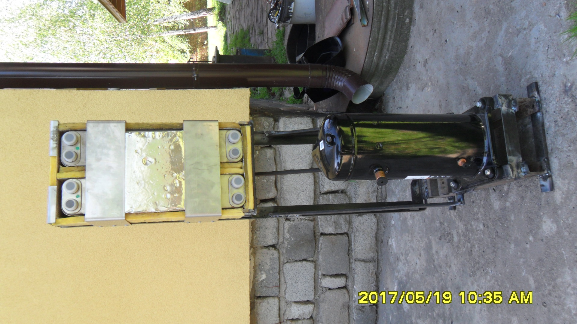

Ahmakov, благодаря за съвета, разчитах, че ще се включиш. Утре ще ми доставят компресора ZR 81
Каква е разликата между него и ZH? И защо смяташ, че фреон 407С може да е проблем?
Знам, че ЗХ има допълнителен извод за течна фреонова фаза, което си е наистина за напреднали и смятах да му сложа капа.
относно директният конденз смятам първоначално само за опит в една баня да опитам. Притесняваме задържането на масло в кондензната линия и евентуален проблем за компресора.
И последен въпрос засега. Относно запояване в защитна среда азот. Нямам азот, но имам аргон....дали би свършил работа ако го пропускам в тръбата при запояване?
