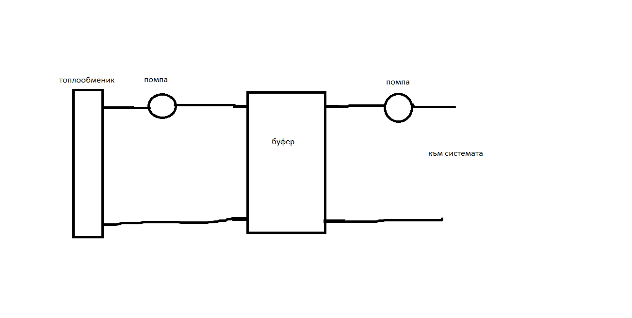

nasttii - специалист
Здравейте, да попитам как да свържа буфер към термопомпа? Може ли схема някой да даде?
speka_rs - майстор
нед апр 23, 2023 9:47 pmnasttii написа:
Дай малко повече информация за термопомпата и инсталацията.
И какво цели буфера ?
Термопомпата е преправен климатик и още не е вързана към системата.Имам буфер 120л и се чудя дали да го свържа и как?
Става ли по тази схема или не е правилно?
failure - специалист
Става, така съм вързал две термопомпи и две помпи с независимо управление за два етажа
