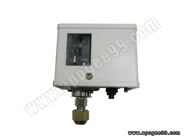

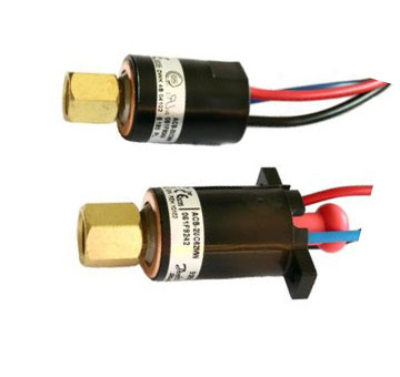

Взема се регулируем пресостат , който да има в обхвата си 30-45 бара за фреон 410 , настройва се на 33 да изключва със хистерезис 3 бара /демек да включва на 30/ и снего се прекъсва захранването на външния вентилатор а по фреон се свързва към сервизния вентил на крана на дебелата тръба , която отива на входа на пластинчатия топлообменник . Така свързан не нарушава работата на вентилатора в режим охлаждане .
madsatbg - напреднал
magi208 написа:
30-45 бара е за фреон 410, но Мидеята е с фреон R22.
Тогава би трябвало наляганията да са в обхвата 21- 24 бара.
И тогава бих ли могъл да ползвам от тези пресостати:
Фиксиран капсулован пресостат Saginomiya
Високо налягане (изкл.28-вкл.21 bar), авт. ресет

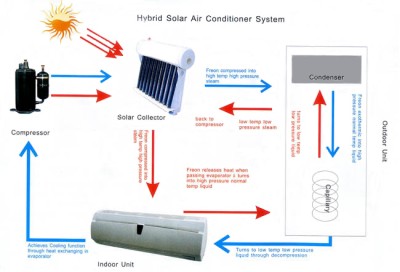

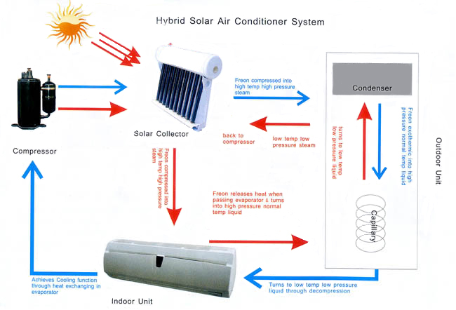

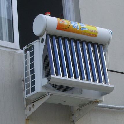

peturgp написа:
С този индуктор няма да постигнеш голям ефект. Където и да го сложиш ще добавиш мощността на индуктора към мощността на системата. Идеята е зимно време външното тяло да работи при положителни темп. за да има по - голям КПД системата , за това някой ги обливат с вода.
Само за сведение на незапознатите със Hybrid Solar Air Conditioning .
А тук е показана диаграмата на работа при охлаждне и отопление.
Коментар от мен:
Видно от горната диаграма, фреона се подгрява след компресора и преди вътрешното тяло/ режим на отопление / от солрен панел.
В моя случай ще бъде индукционно подгряване.
Рекламата казва, че "saving 30%--50% electricity comparing with normal air conditioner" - спестява се до 30%--50% енергия в сравнение с обикновен климатик, при добавена мощност около 500 вата.
Във нашия форум има обсъждане по тази идея, макар и реализирано по по различен начин.
viewtopic.php?t=29947

peturgp - напреднал
Да не излезе като заяждане ама тази система ще е по ефективна в Гърция. Няма как с 80 вата да направиш нещо съществено. Ако беше така лесно нямаше да ти сложат 2,4кВт компресор нали?
Това с рекламите съм се нагледал на чудеса , моя селективен панел трябваше да работи и в облачно време ама дали работи как мислиш. Гледам по телевизията как 20 г красавици се мажат с крем против бръчки.
Сега по сериозно . И аз съм започнал нещо подобно ама все не намирам време да го довърша. А и тази Маги много ме заинтригова и смятам да го завърша. Аз съм практик и в момента съм на проба грешка но повечето неща ми се получават. А и като гледам ще ме изпревариш.

magi208 - специалист
peturgp написа:
Да не излезе като заяждане ама тази система ще е по ефективна в Гърция. Няма как с 80 вата да направиш неко съществено. Ако беше така лесно нямаше да ти сложат 2,4кВт компресор нали?
Това с рекламите съм се нагледал на чудеса , моя селективен панел трябваше да работи и в облачно време ама дали работи как мислиш. Гледам по телевизията как 20 г красавици се магат с крем против бръчки.
Сега по сериозно . И аз съм започнал нещо подобно ама все не намирам време да то довърша. А и тази Маги много ме заинтригова и смятам да го завърша. Аз съм практик и в момента съм на проба грешка но повечето неща ми се получават. А и като гледам ще ме изпревариш.
Успех
Да , според рекламите хващат не само слънцето зад облаците а и съобщенията на извънземните :axe:

По темата - не тези пресостати . За фреон 22 ти е нужен OFF 22 /ON 19,5 Имаше такива на първите Панасоници , после ги замениха с контролери за кондензация . Щом си на 22 това е просто чудесно - единичен регулируем пресостат за този фреон е от 22 до 60 лева според марката / Саджиномия са от най-добрите / . Принцип ми е да не правя реклама в сайта , за това не ти пускам линкове . Ако не намираш пиши ми да ти пратя на лични.
magi208 написа:
....За фреон 22 ти е нужен OFF 22 /ON 19,5 Имаше такива на първите Панасоници , после ги замениха с контролери за кондензация . Щом си на 22 това е просто чудесно - единичен регулируем пресостат за този фреон е от 22 до 60 лева според марката / Саджиномия са от най-добрите / .
Здравей magi208,
Моля, прати ми линковете за тези пресостати.

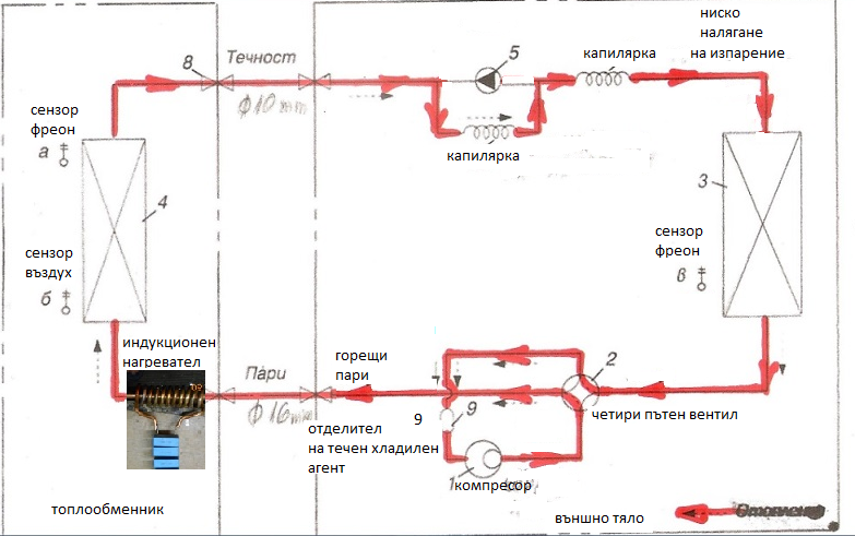

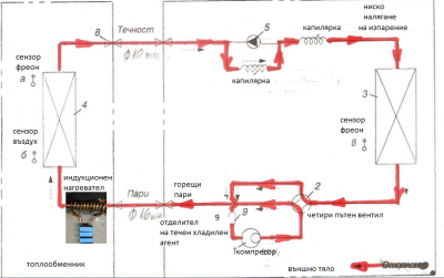

magi208,
Ще се опитам да разкажа това, което понаучих за работата на климатика.
Моля те да ме поправиш там където греша.
Ще ползвам тази диаграма:
Горещите пари от изхода на компресора са с температура 50 -55 градуса, при нормалната му работа при положителни температури.
При отрицателни температури, нормално е тези температури да са по ниски .
При това положение,с по ниска температура, тези пари постъпват в топлообменника.
Отдават топлината си, превръщат се в течност.
Течността преминава през капилярките, където се дроселира, за да достигне много по-ниско „налягане на изпарение”.Това е необходимо, за да може да се изпари във външното тяло, като поглъща топлина от околната среда.
Парите с ниско налягане, чрез четирипътен вентил , отиват в компресора, където се вдига налягането и температурата им.
До тук е класика.
Какво става, ако след компресора донагряваме фреона?
Още по горещите пари постъпват в топлообменника отдават повече топлина на водата.
Пак се втечняват и по обратния ред се връщат към компресора.
С нищо не сме подобрили КОПа на климатика.Лошо…
Само сме натоварили компресора, за да вдигне температурата / заради минусовите температури/
Обаче, ако подгрявам фреона преди компресора…
Първото което ми хрумва е, че ако има все още неизпарен фреон, опасно за работата на компресора, ще го изпарим.
Второто е, че подавайки фереон с по-висока температура на компресора, той ще работи на по лек режим.
По този начин вдигаме КОПа на климатика- при по-ниска околна температура имаме по висока температура на фреона.
Ето тук вече е въпросът, до колко може да е температурата на компресора на входа, за безопасната му работа.
Не откривам топлата вода.
В модерните климатици има акумулатор – отделител на течен хладилен агент. [9]
И там се подгрява зимата, защото хладилния агент не успява целия да се изпари при минусови температури.
magi208 написа:
.. заедно с повишеното налягане - съответно и ток на компресора ще влоши изтеглянето на топлина от външния въздух и коефицента на термопренос.
Това вече не го разбрах, ако подаваме на входа на компресора, фреон с по висока температура и съответно по високо налягане, защо компресора ще работи в по-тежък режим?
поздрави
п.с. Този пресостат ще върши ли работа?
ПРЕСОСТАТ ЗА ВИСОКО НАЛЯГАНЕ, ОБХВАТ: 5 ÷ 30 BAR
