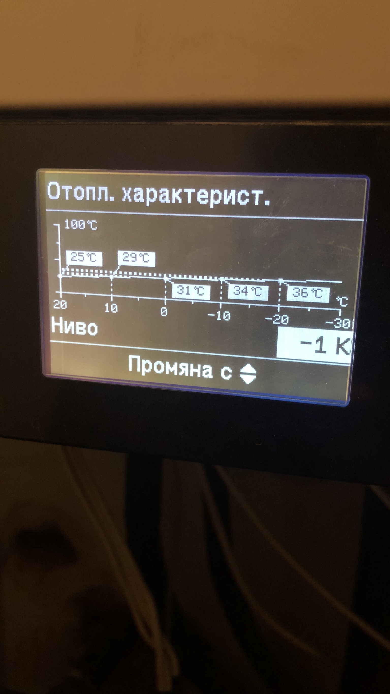

пет фев 08, 2019 3:11 pmturbocharged написа:
С пробване става наклона всяка къща е различна. vrangelov може и да си прав, че наклона трябва да е по-голям може пък и да не си.
Колкото изолацията е по-добра наклона се получава по-малък.
gadinko гледай да ти е комфортно с възможно най-ниска температура на водата от помпата. Другото ще го нагласиш в последствие.
По графиката която виждаш на екрана на термопомпата колкото е външната температура ти прави подаващата температура към инсталацията.
Не регулирай температурата в стаите от конвекторите ами от термопомпата.
Конвекторите ги задай на максимум да топлят. Нямам опит с конвектори. Ако бяха радиатори щях да ти кажа да развиеш вентилите до край.

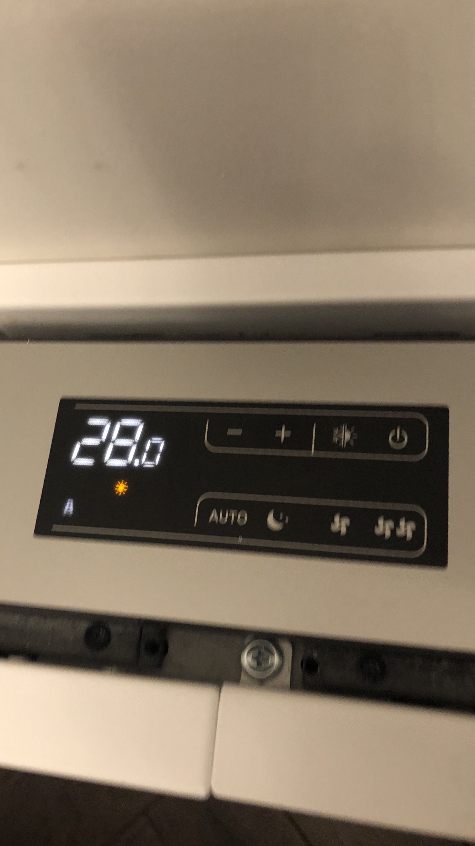

На максимум вентилация и максимум градуси да са конвекторите ли? Понеже от термопомпата има стойност за стайна температура да я наглася на 25 както ми е комфортно ли? Щот сега е на 21 термопомпата а конвекторите на 25 :?
Последна промяна от gadinko на пет фев 08, 2019 4:44 pm, променено общо 3 пъти.

turbocharged - специалист
Gadinko с какъв наклон и ниво остави термопомпата.
Градусите на конвекторите ги дай на максимум, вентилатора на средна степен да не ти шуми много.
На термопомпата и задай да държи стайна температура каквато ти е комфортна.

gadinko - специалист
пет фев 08, 2019 2:35 pmvrangelov написа:

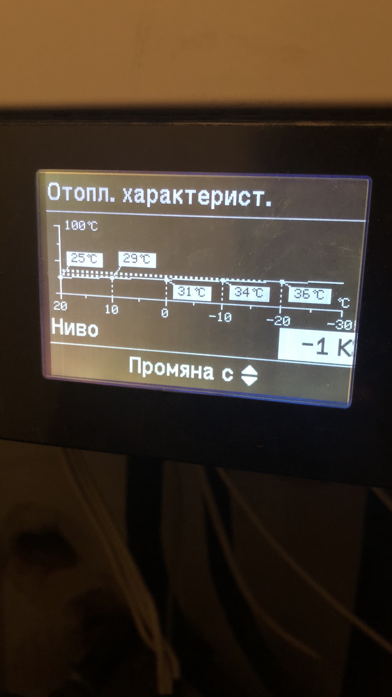

Така е добре. Сега свали нивото с 8 градуса и гледай, дали още е комфортно у вас. Ще ти трябва малко време, но ще стане.
Така ли?
много ниско се получава.
vrangelov ти казаваше да дадеш
НАКЛОН 1.1
НИВО -1
пет фев 08, 2019 4:06 pmturbocharged написа:
Аз задавам 23-22 градуса в активен режим 20-21 в икономичен.
Последно наклон: 0.4; ниво 7К, че другите ми се сториха с много високи градуси на подаващата линия. Ок сега ще сложа термопомпата на стайна 23 щото вентилаторите се сцепват да духат в момента.
пет фев 08, 2019 4:16 pmturbocharged написа:
НАКЛОН 1.1
НИВО -1

vrangelov - специалист
пет фев 08, 2019 4:08 pmgadinko написа:
Така ли?
Не. Виж отоплителната крива на предната страница, там където ми показваш наклон 1.1. Кривата започва с 34 градуса по Целзий при 20 градуса външна температура и завършва с 64 градуса по Целзий на водата при -20 градуса по Целзий външна температура. Когато свалиш нивото на кривата с 8 Келвина, всички температури на водата ще намалеят с 8 градуса, а наклона ще остане същия. Началната точка ще е 26 градуса по Целзий при 20 градуса външна температура и ще завършва с 56 градуса по Целзий на водата при -20 градуса по Целзий външна температура. Или 20=26, 10=36, 0=43, -10=50, -20=56:
