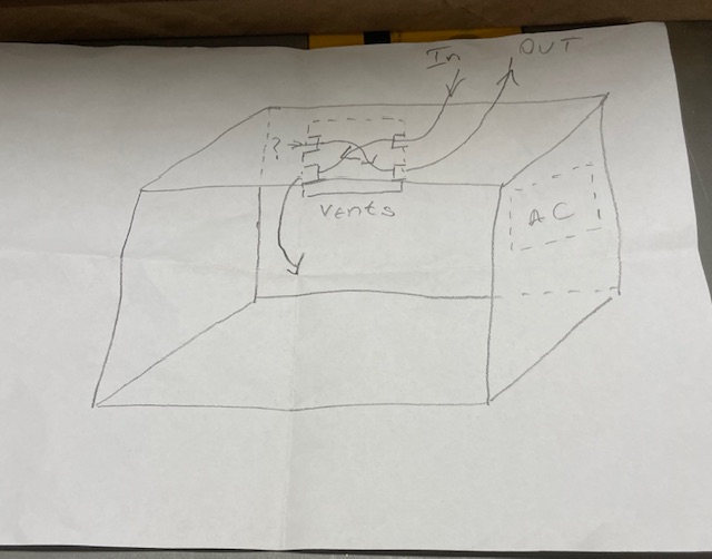

Понеже в къщи пушим с жената дайте някакъв чертеж и инструкции за материалите да си направя един рекуператор самоделка за една стая, че ми писна да пуша навън на студено като дойдат внуците. Не е нужен чак толкова голям КПД, може и да е от тези двупосочните. Най вече ме интересува питата как я правите и от къде взимате тръбичките.
Моя самоделен рекуператор е от алуминиеви печатарски плаки. Пускал съм снимки във форума, но в коя тема не си спомням.

Не очаквай чудеса, при мен аспираторът върви постоянно и не се справя, а дебитът му е друг.Но пък аз съм страстен пушач, та може би не съм показател.
За тръбен съм дал линк 2-3 страници по-назад. Тръбичките - 2 автомобилни радиатора за скрап ще свършат работа, разфасоването е малко игрчка. За топлообменник от другия тип поликарбонат би трябвало също да свърши работа

Значи алуминиеви тръбички с ф8мм са добре. Аз мислих че трябва да са по тясни.
А като шум как е?
Ал_ - специалист
При тръбния вариант шумът ще зависи главно от избора на вентилатор. Има 12 волтови за компютър с дебит 120 кубика на час и 22-25 db, за мен са по-добрият вариант в случая (arctic са добър избор). Можеш да помислиш за два рекуператора на противоположни стени.
Ако правиш такъв при монтажа остави лек наклон навън. Няма да е лошо топлообменникът да е с малък нагревател, който да се включва при ниски температури навън, аз съм го решил със саморегулиращ се нагревателен кабел. А един смарт ключ е голямо удобство, а и би спестил нуждата от термостат и термометър, в случай, че сложиш подгрев на топлообменника.

Brum, ако не бъркам, малкият ти рекуператор беше с ф100 тръби, нали? Забелязал ли си някаква разлика по отношение на шума от движението в тръбите с малкия диаметър, и сега с по-големите? Питам, защото ми се струва най-бързо и лесно да сложа ф100, но си мисля, че 120/125 ще са доста по-добре
Другото, което ме интересува, е разположението на входа за мръсния въздух. Някъде около климатика би следвало да е най-добре, по отношение на вентилацията?
brum - майстор
Размера на тръбите зависи от дебита. Имаше някаква скорост на въздуха в метри/секунда дето не трябва да се минава за да е тихо. Но като цяло звука е пропорционален на скоростта на въздуха, та по-големи тръби е под-добре.
За мръсният въздух - зависи от туй дето ще вентилираш. Ако е една стая - да е по-далеч от точката на подаване на въздуа. Дали да е ниско или високо си има своите предимства. Ако примерно вадиш газове дето са по-тежки от въздуха като CO2-то е логично да сложиш събирането на мръсен въздух долу в ниското.

Благодаря, смятах аз, и съм далеч от тази скорост, но в такива случаи теорията нерядко се различава от практиката, та реших да питам.
