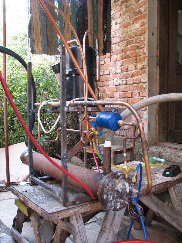

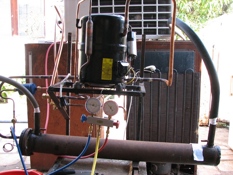

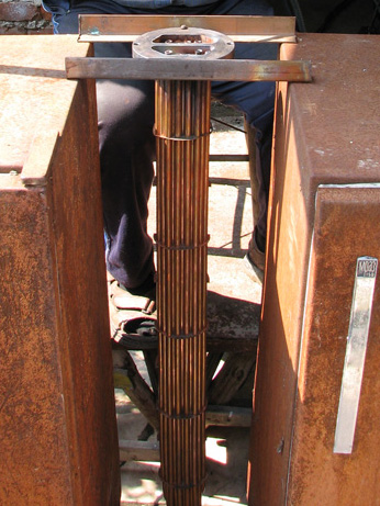

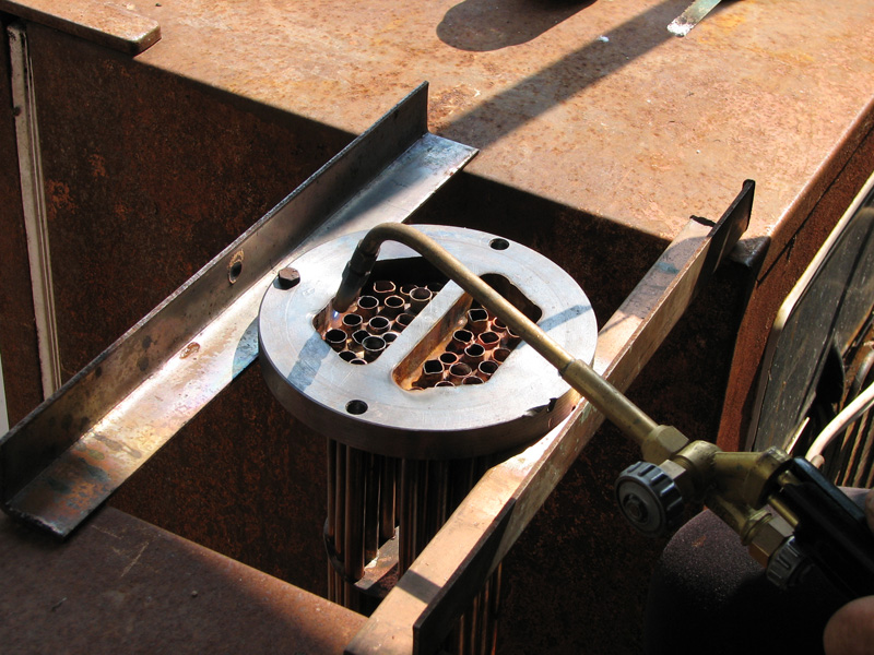

velik_kazakov - напреднал
случайно попаднах на темата, та я изчетох набързо - много интересни неща има извътре, благодаря на всички взели участие до сега.
И понеже сте на тема термопомпи "тип направи си сам" реших да постна и аз един топлообменник и помпа. Смятани са и пуснати преди 9 години с наличен бутален компресор от един климатик който ми попадна от познат. От тогава работи без проблеми, дори съм го изтървал 2-3 пъти без вода да циркулира. Слабото му място беше контактора на компресора - 2бр. по 50-60 лв. АББ за две зими и после един китайски SSR (ама тогава бяха скъпи - към 15 USD) и край с проблемите.
И на темата (Термопомпи Вода-Вода - всеки може да си направи сам) - ако някой е решил да свърши определена работа ще намери начин, ако не - ще намери оправдание. Това го знам от един мой приятел :)
