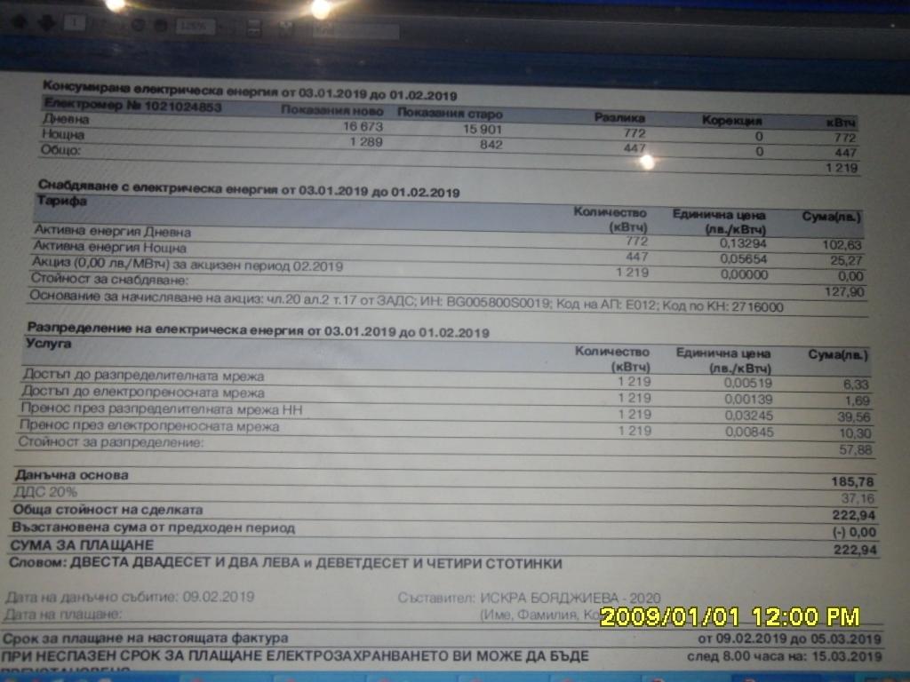

gadinko - специалист
Това е новата фактура на ЧЕЗ :) След настройките на Людмил от Висман (който изключи нагревателите) има разлика. Вярвам и че след като изпълних и вашите съвети нещата ще са още по-добре и няма да се налага да натискам за трифазни Тошиби.
Благодаря сърдечно на всички за отделеното време. Хубава пролет!

Еее, като махнеш битовия ток пада под 2лв/м2 - абсолютно нормална сметка. Просто жилището е голямо :cool:

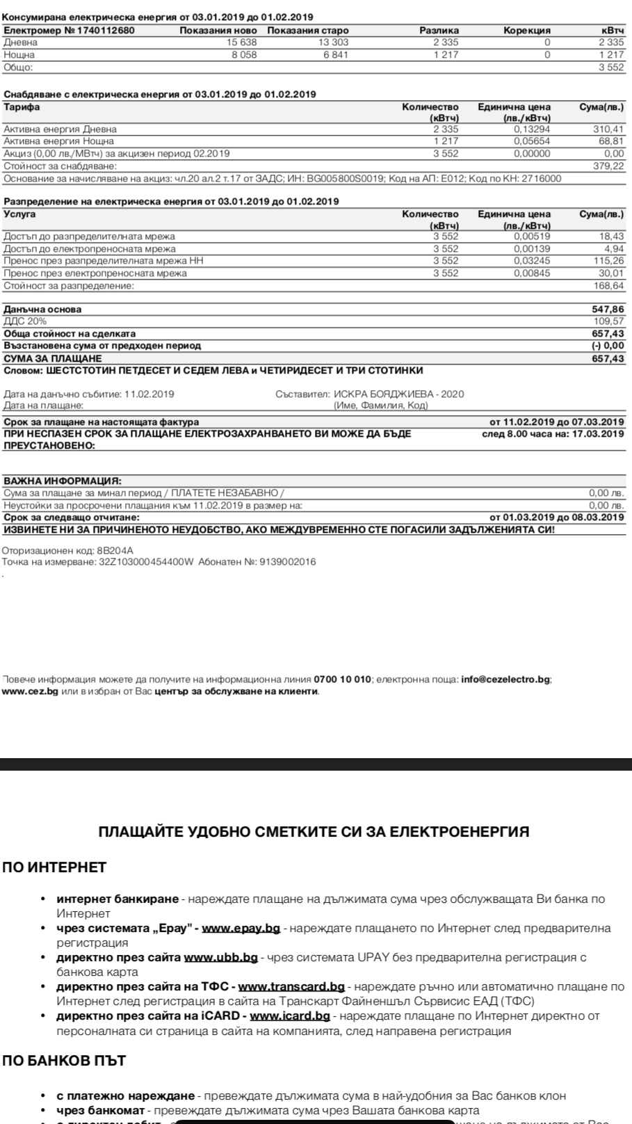

fox_vt - майстор
Тъй ама познатите със тошибите са на лев на м2 нямат стигане :lol: :lol: :-D

Аз бих добавил, че имота е с голям обем. 300м2 не е много.
И моето е 300м2, но с височина на таваните 2,55, а не 4м както при доктора. При мен за 300м2 с ТП вода вода януарската сметка за ток е 222,94лв
Живеем 3 семейства и топлата вода само на децата е поне 20м3 за месеца. То са джакузита, то са хидромасажни вани. Аз и жената доста по-малко БГВ
Дъртите долу.. те са пестеливи баня само в неделя:-)))) Лятото и по-често:-)
3 перални, 3 съдомиялни са вързани към топлата вода.
Не мога да направя точна сметката, но съм доволен. Соларите греят яко, вода от сондажа без пари...топло в имота 25-26 градуса 24/7.
За да сме точни ТП е вода/вода. Има голяма разлика с въздух.вода.Имам много солари, имам 40-60 см вата на тавана срещу 12 на доктора, имам и вентилация с рекуперация.
За да съм точен януари месец 6 или 7 пъти през деня ТП не е работила, зашото съм си палил котела. Бил съм си у дома, бил съм на кеф, нямало е слънце и съм горил дървесни строителни дъски и греди от ремонта на покрива ми.
Ей затова все още не мога да направя точната сметка.
