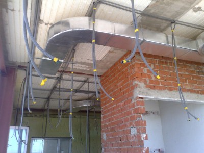

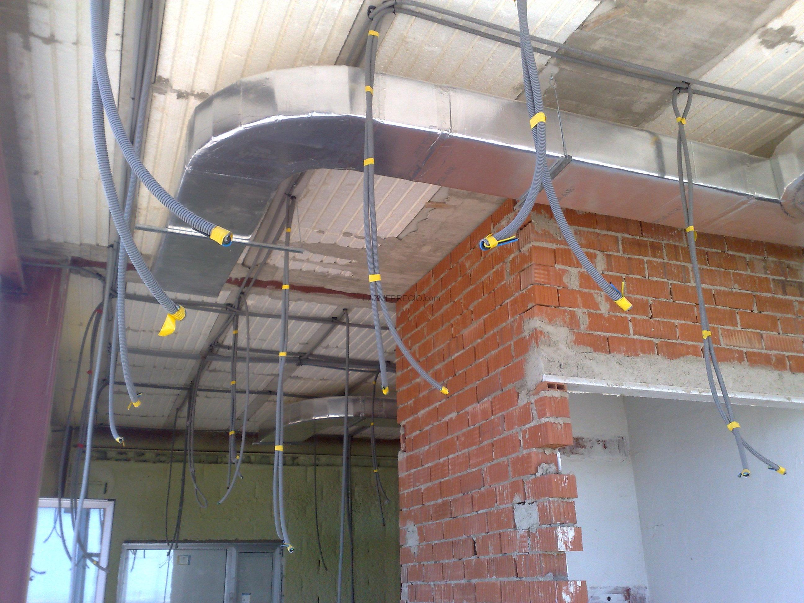

Аз след като ти го предлагам,значи съм запознат горе-долу.Става въпрос за олекотен материал -Климавер плюс.Поставя се вътрешното тяло в банята,от където тръгва въздуховода и стига до всички стаи.Оставя се отвор за обратен въздух,без тоалетни и кухни-РАЗБИРА се.Ако искаш повече информация ще ти помогна.
