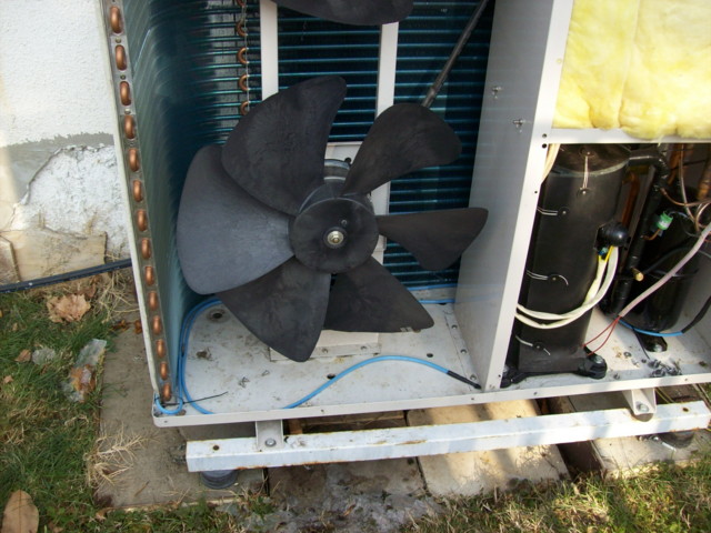

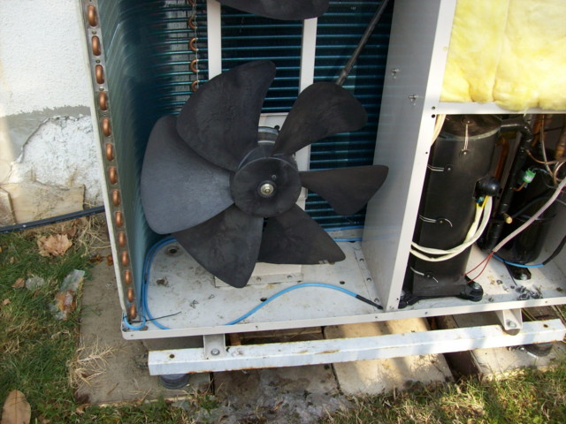

С тия два мощни вентилатора си е шумна,ама ако е с един сигурно ще е по добре.Все пак не съм сравнявал с нещо подобно.
a_stoev - майстор
С един ще трябва да е на по високо обороти и ще е още по шумна.
Принципно се казва "агрегата много тих. компресора не се чува от вентилаторите". Добре е да се защити с корава жалузна решетка, че почват едни интервенции. след 22:00 и 5 ракии... За пита рязна с флекс чували ли сте?

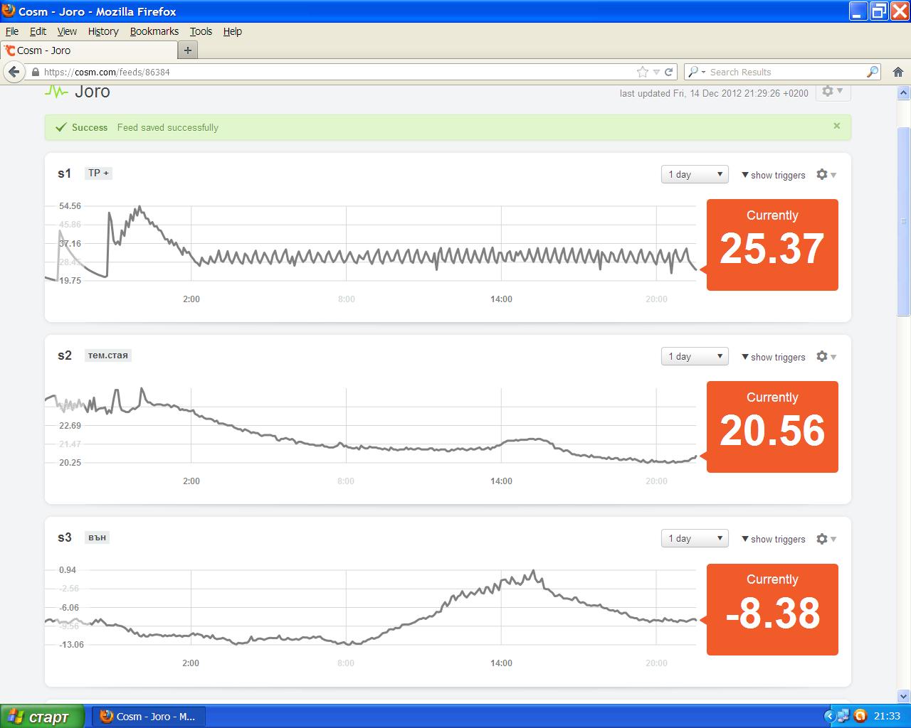

Ето и равносметката от вчера,ср.разход 1,85кв=0.37ст/ч.Приятно съм изненедан от редките размразявания дори и при влажно време.Вече се замислям да ли да и слагам буферен съд.
14.12.2012 1den -13 do -9.JPG (114.69 KиБ) Видяна 4171 пъти

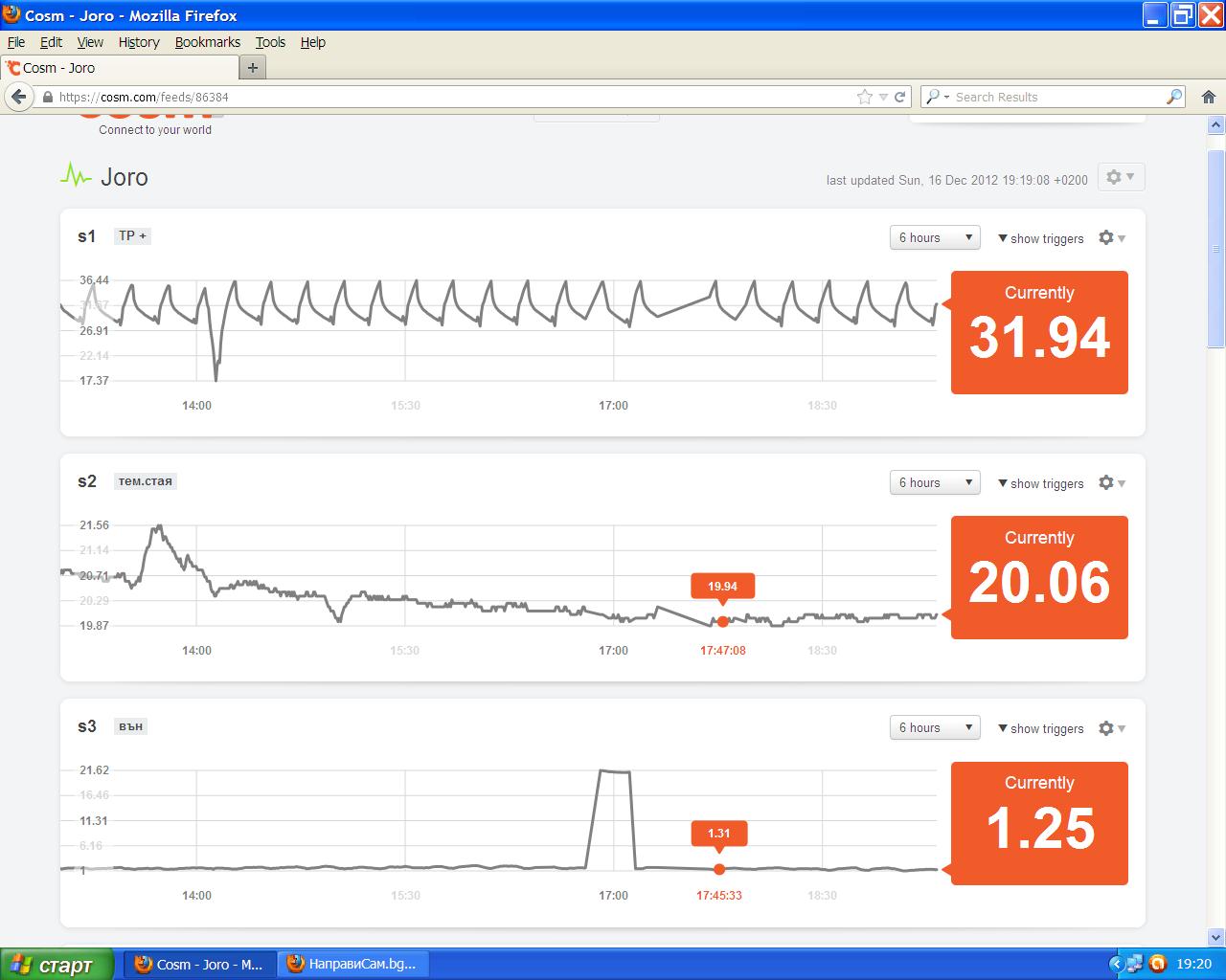

Днес 16.12.2012 много влажно и постоянна тем. около 1гр.12,2кв за 10ч =1,22кв/ч=25ст/ч=6лв/ден.Беше леко заскрежила и я пуснах принудително да размрази,което не се отрази на тем. в стаята.Цикъла на работа е 5-6мин работи 8-10мин. почива.
16.12.2012 19-00.JPG (114.66 KиБ) Видяна 4140 пъти

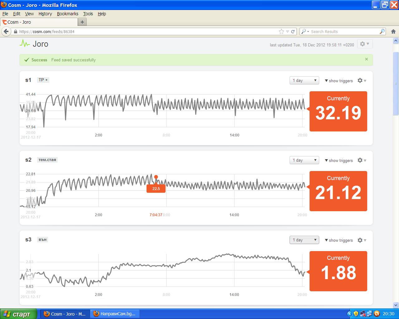

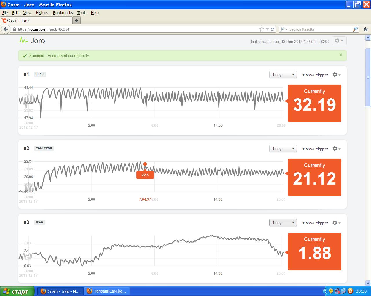

18.12.2012 цял ден вали тем. около 2гр.сутринта в 7:00 направих макс.тем.на водата 37гр. за 13ч/21.9кв=1,68кв/ч=34ст.цикъла е около 10/10 мин.Размразява на 3,5 часа.

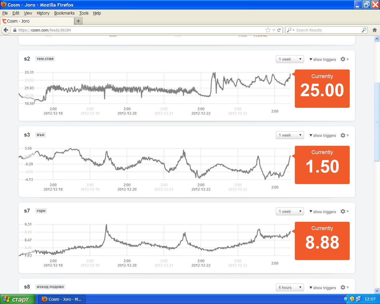

И така,да направя малко обобщение,за периода тем. бяха близки до нулата /от-13 до +6гр/ в стаите около 21гр и разход 1.8кв/ч=0,35лв=1кг пелети,нямаше проблеми с ниските тем. и влажното време,най голямата хамалогия бе записването на електромера,за сега съм доволен
:) Вчера си поиграх и направих малко подобрение,поставих нагревател и пробих още дупки на дъното за по добро оттичане.
Покрай замерванията установих нещо интересно,тем. в неотопляемата стаята отгоре не се влияе много от отопляемата долу,а изолацията е 2см фибран под замазката :shock: прилагам графиката.
Весели празници и много здраве и щастие през новата година :partyman: :partyman: :partyman:
