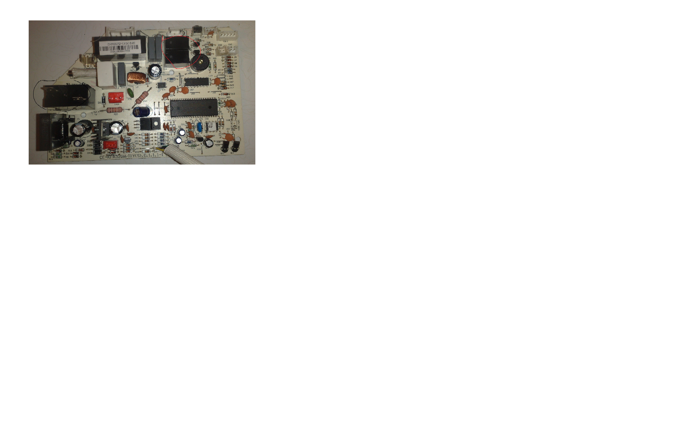

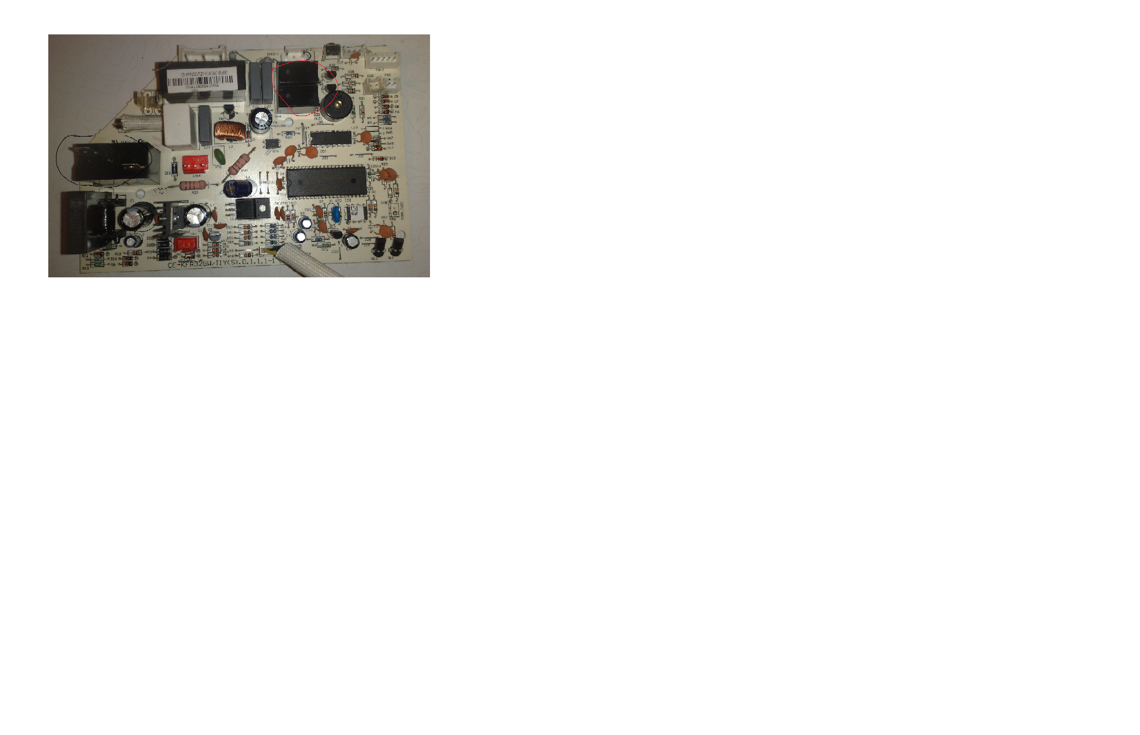

ebbe написа:релето е на 12в.Тези по-малките се за четирипътния и за вентилатора на външното, това реле което си снимал и това 5в което казваш. Имал съм такъв проблем с Мидеа но 12 и се оказа релето което подава напрежение на вън, при теб може да е 5в, обърни щепсела така че да минава фазата през него и мери да видиш или направо ги смени и двете релета
това е въпросното реле.
http://www.evita.lt/en/det-1399730-rela ... anyou.html

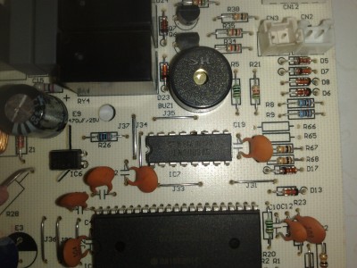

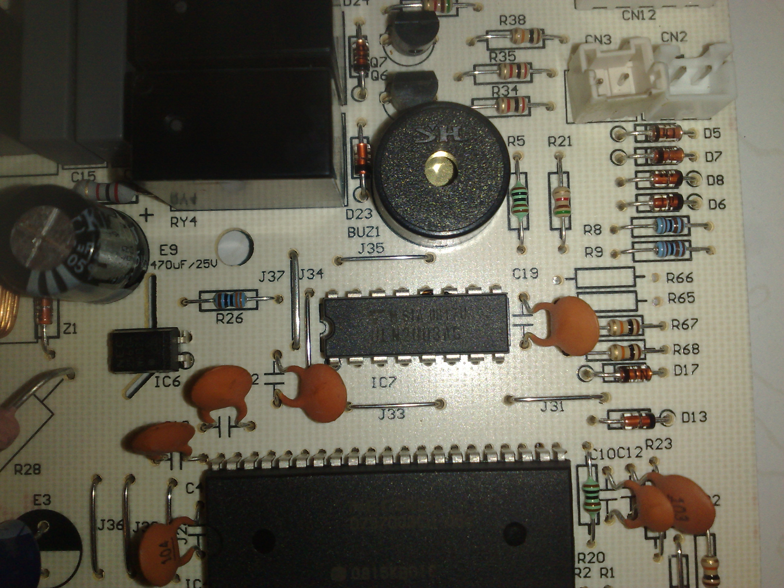

Това е платката , тези малките релета са тези за които са оградени в червено ,а това оградено в черно е голямото на което съм дал линк.
На него му идва управление от ИС uln2003.
Тази на която и е черно крачето ,може ли да е от нея или е малко вероятно.
П.С''Може ли да е за dump процесора''
