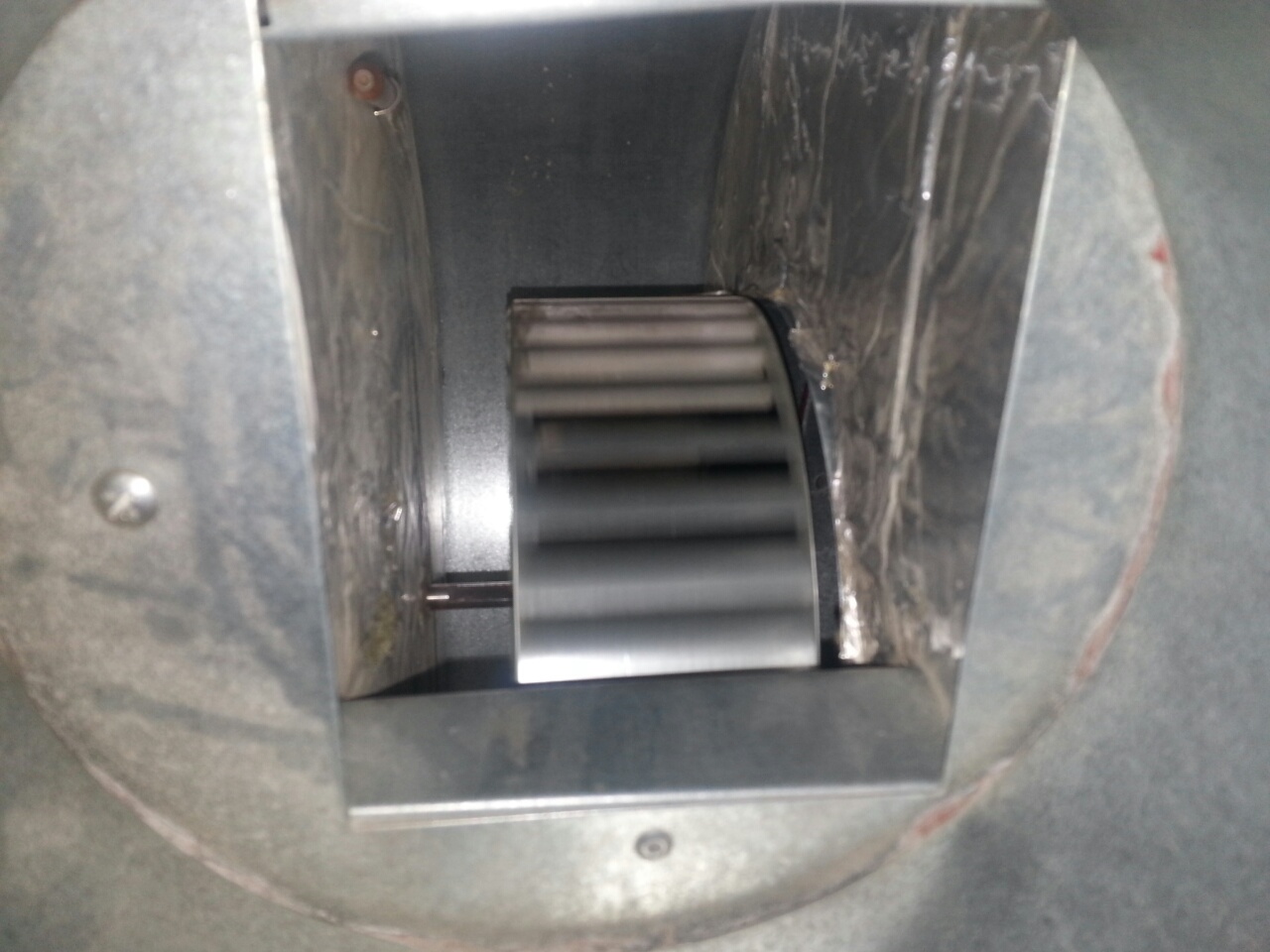

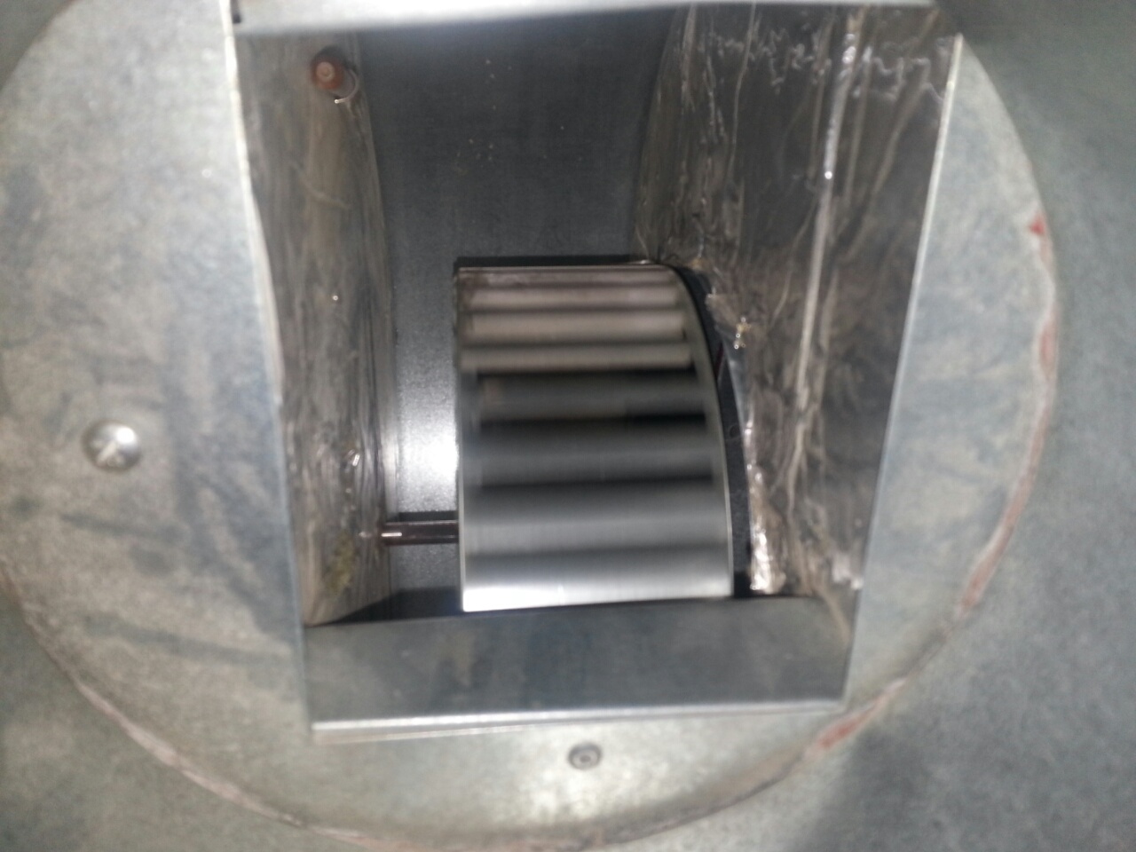

Качил си снимка отвън на входящата тръба. Аз искам снимка през изходящия отвор, на която да се вижда разстоянието между турбинката и входящата тръба.

Предполагам това искаш да видиш.
ktamen - специалист
Не съм много сигурен, но ми се струва между тръбата и турбинката остава около 1см празнина. Така ли е наистина или само ми се струва?
rosenmvr - специалист

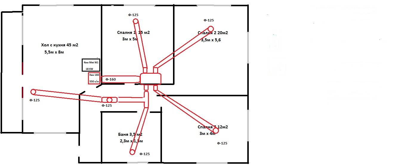

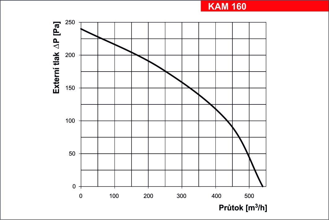

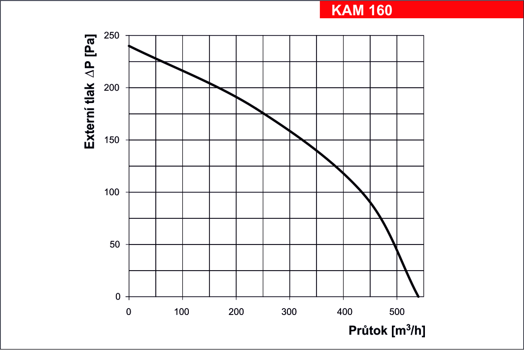

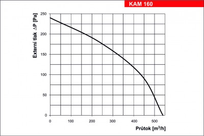

Не разстоянието е около 3-6 мм приближена е колкото се може по близко до входната тръба . Турбината духа доста добре когато не е вързана към стаите , но след като се върже и се повиши налягането , предполагам около 150-170 паскала дебита и пада рязко , както е и на диаграмата на производителя. Аз имам около 25 метра тръби една разпределителна кутия и две тетки.
Разпределение на въздухопроводи.

Тръбата трябва да влиза във вътрешния отвор на турбинката.
Разстоянието е твърде голямо, поне 15% от въздуха се връща обратно към входа. Преработката няма да е лесна, а и 15% може да не са ти достатъчни.
Търси си друг вентилатор. И гледай добре къде има вата. Този със сигурност я разнася навсякъде, а тя си е канцерогенна.

Здравей това което ми казващ може да реши проблема ако сметките са ми правилни.
вентилатора се върти с 1200 об и има дебит 540 куб според производителя без да има тръба влизаща в турбинката.
Или 540/1200=0,45 , ако сменя моторчето с хубаво асинхронно такова около 200 вата и постигна 1400 об, то нещата ще изглеждат така 1400*0,45=630 куб + 15% ( от тръбата която ще вкарам в турбината) = 724 куб или общо повишение от 34%.
