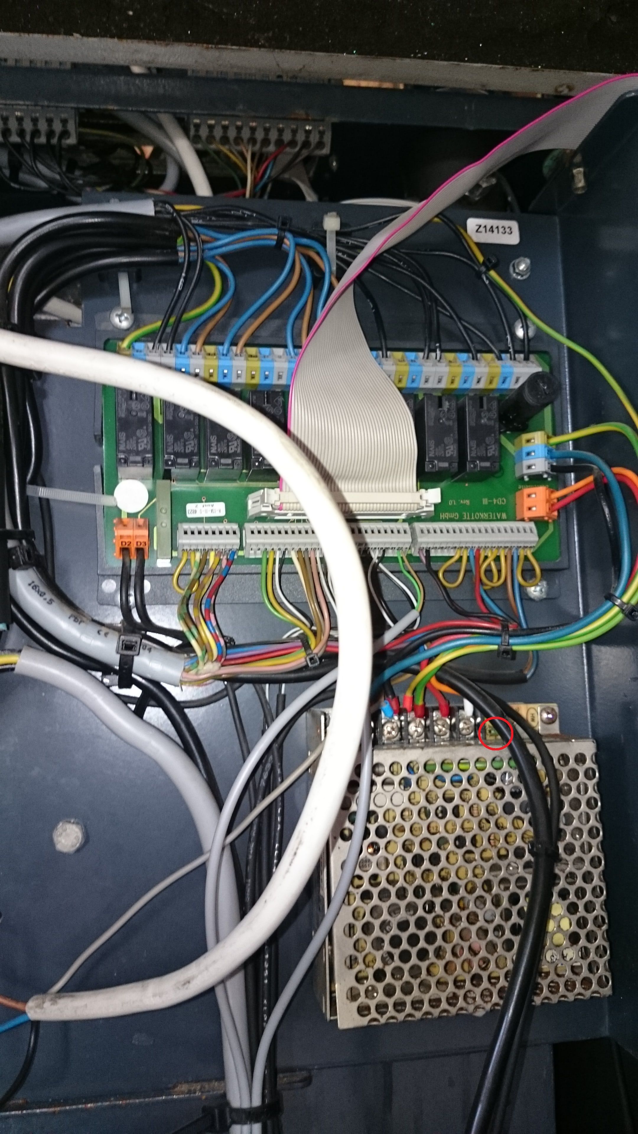

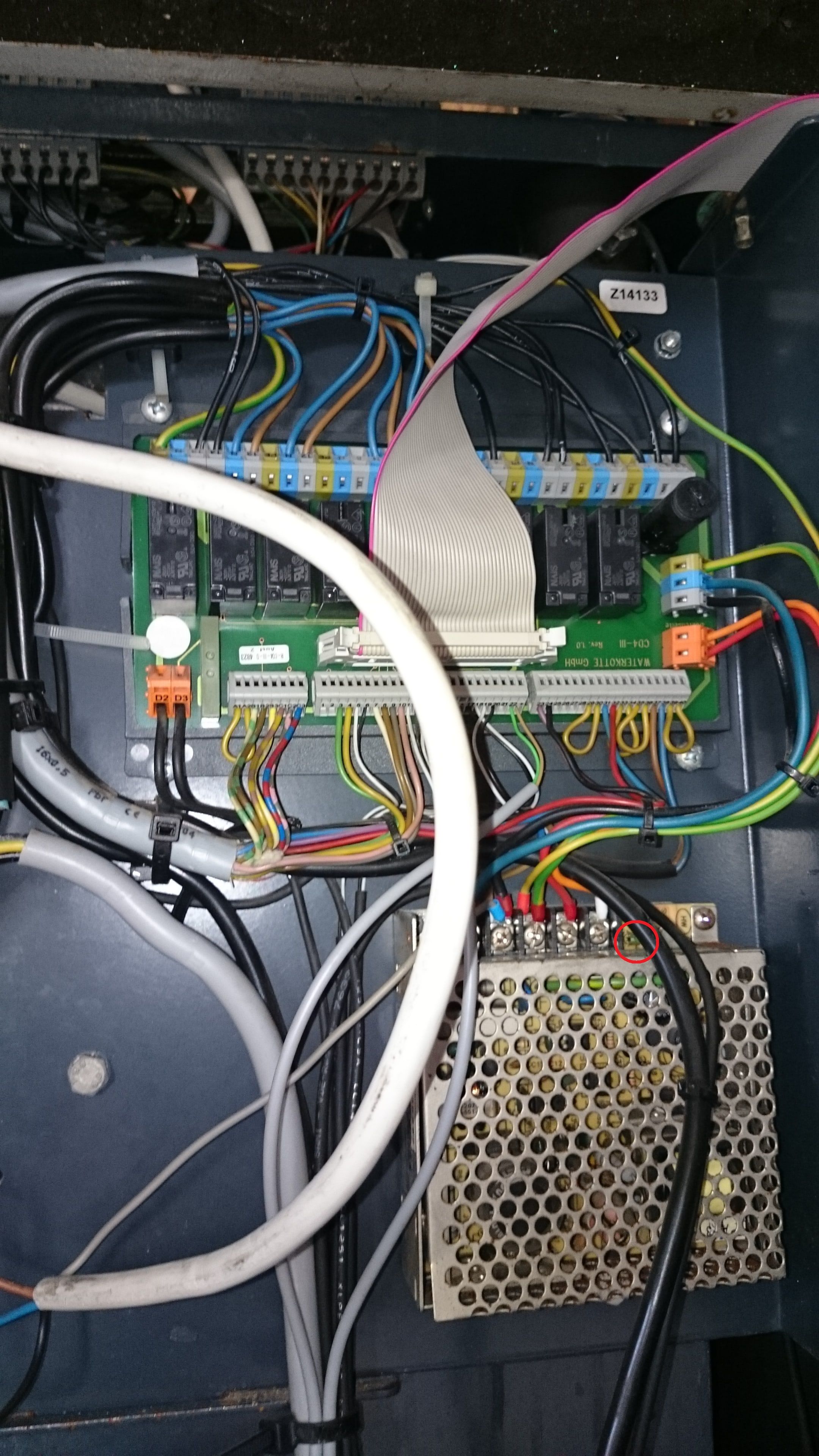

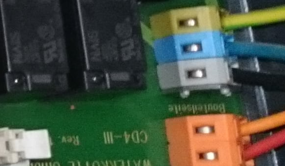

ЗАМЕРИХ НАВСЯКЪДЕ КЪДЕТО Е ОЗНАЧЕНО l1 l2 l3 като изключим двата бели контактора за пробно пускане до които отива ток навсякъде другаде няма.Няма ток към компютърната платка.Няма ток към трансформатора от 220 на 22 волта.Няма ток на копчето за пускане както и на l3горе на сивата букса най вляво където влиза кафевия кабел на копчето за пускан.На захранващата кутия l1 l2 l3 имат ток там където си ми го подчертал?

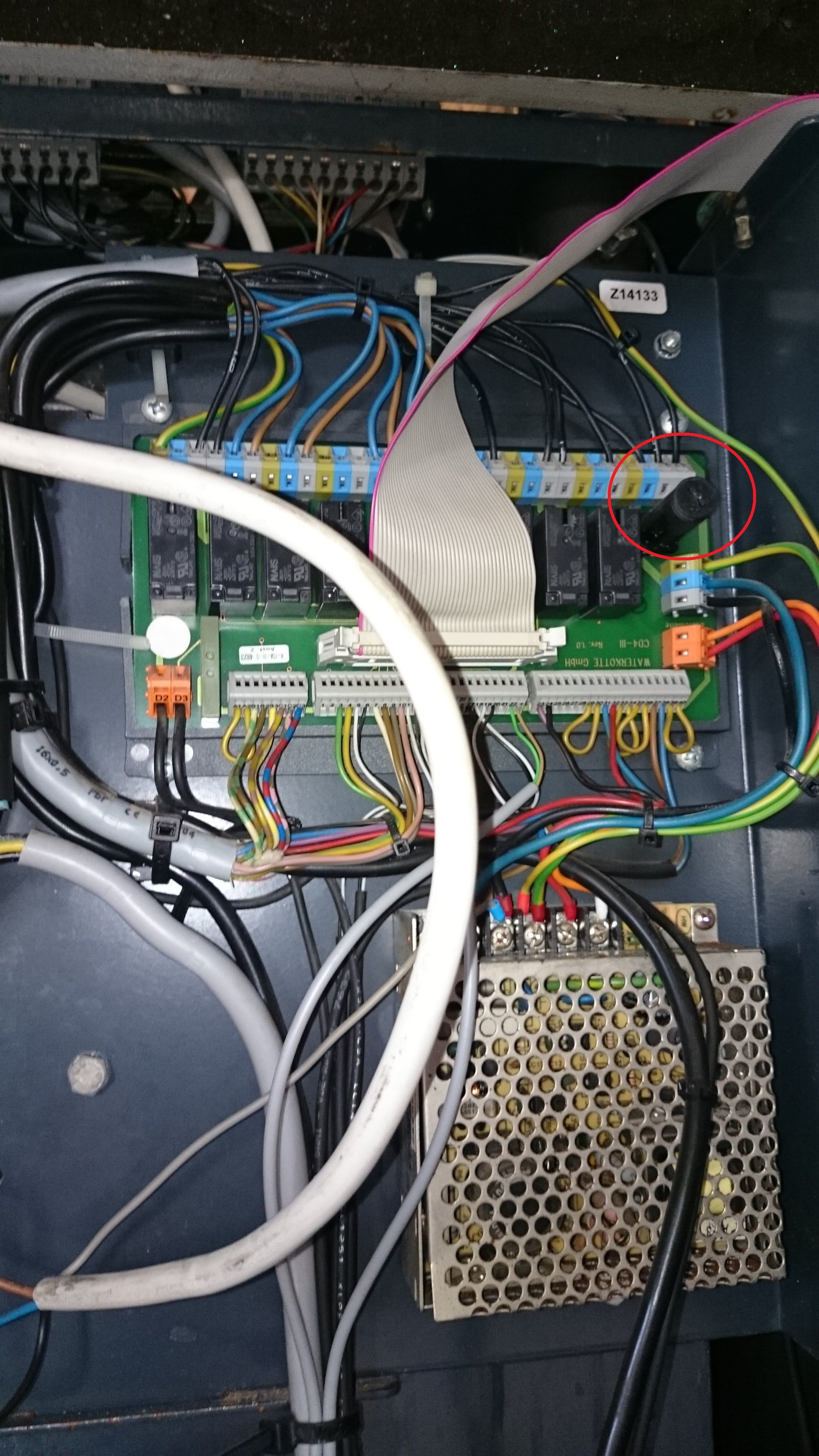

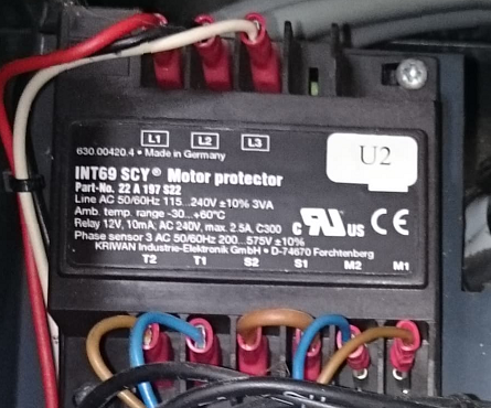

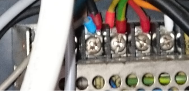

Ahmakov
- Мнения: 680

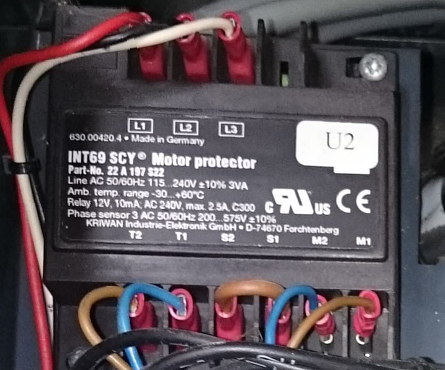

На първата снимка има ли напрежение между L1, L2, L3?
между Т1 и Т2?

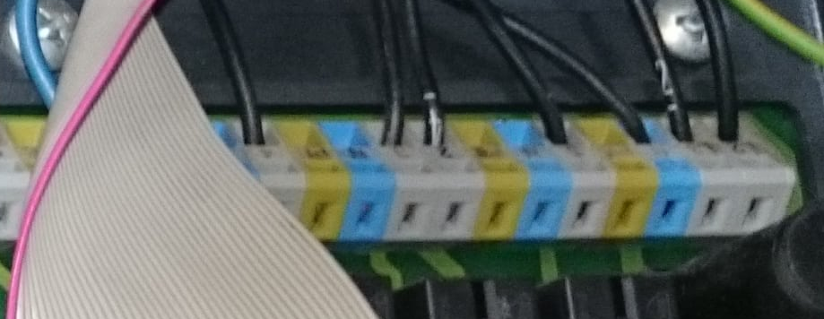

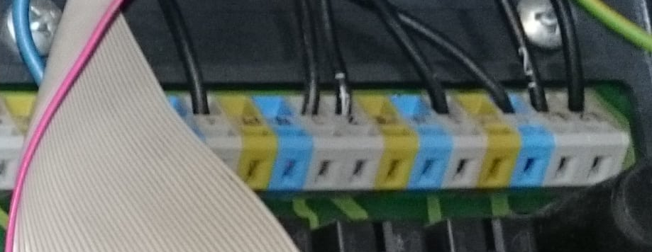

На втората снимка има ли напрежение между трите черни, в десния край на клемореда?
Проследи всичките девет черни проводника от къде идват.

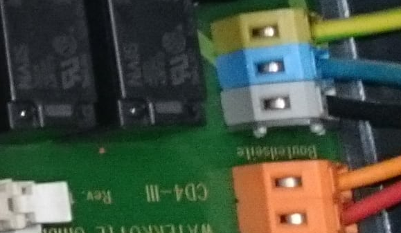

На третата снимка, има ли напрежение между синия и черния? Би трябвало да е 220 V.
между оранжевия и червения? Би трябвало да е 24 V=.
На четвъртата снимка, най в ляво, под белия кабел, на първата клема трябва да има син, до него на втората клема има черен. Между тях има ли напрежение? Има ли и други свързани на клема едно и две, че не се вижда.
Дай снимка, къде и как си свързал захранващия кабел.

1115
- Мнения: 701

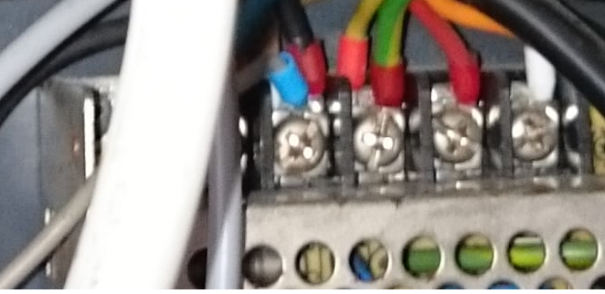

На снимката, която съм дал по-долу свети ли зелен светодиод.
Това е захранващ модул и според мен трябва винаги да е под напрежение, когато машината е включена.
Очертал съм с червен кръг мястото на което ми се струва че е .
Често този тип захранвания "подуват " кондензатори от "стоене" и може там да е проблема.
П.п. По пътя на логиката, проблема е в захранването на компютъра/машината.
От там прябва да изходиш.
П.п2. Предполагам го имаш, но има описани доста неща там Цък

Лампичката не свети до трансформатора ток не отива със сигурност.Довечера ще проверя това което ме съветва Ahmakov.

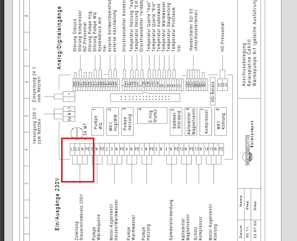

1115
- Мнения: 701

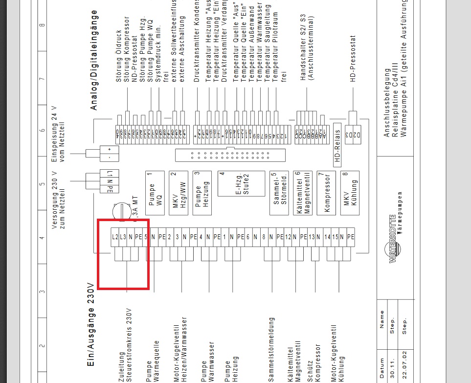

Ами на платката има предпазител - пак го заграждам в червено - провери го.
Няма нищо сложно в дебъгването на ел. инсталацията. Според мен може и в форума да стане.
Събота ще ходя до Русе и мога да мина през Свищов да погледна/помогна.
П.п.
Auf der Platine befindet sich ein Sicherungssockel
für eine Feinsicherung: 5 x 20, 230 V, 6,3 A MT.
Bei Ausfall der Sicherung bleibt der Microcomputer in
Funktion, es steht jedoch keine Steuerspannung für die
Relais zur Verfügung -> Umwälzpumpen und Kompressor können nicht laufen.
Я верно го виж този предпазител.

1115
- Мнения: 701
Сега разгледах схемата - задължително ако предпазителя е здрав измери какво е напрежението между синята клема и другите 2 сиви клеми точно над него. Това в същност ти е захранването на електрониката. Ако там няма ток - това е проблема.
П.п. В същност Ахмаков те е насочил към това на снимка 2 в неговият пост.
Ето за тук става дума на схемата.
Това е платката от снимката, но завъртяна на 180 градуса.

Ahmakov написа:На първата снимка има ли напрежение между L1, L2, L3?Пробвах копчето и на тест и на включено положение няма разлика.
между Т1 и Т2?
Няма ток на всичките пет
Седем проводника идват от сивия клеморед горе.Два отиват към копчето.На нито един не видях да има ток.
Няма напрежение не свети индикатора.
Тук също няма ток.
Това забравих да снимам.Утре ще пусна снимка.
