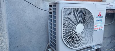

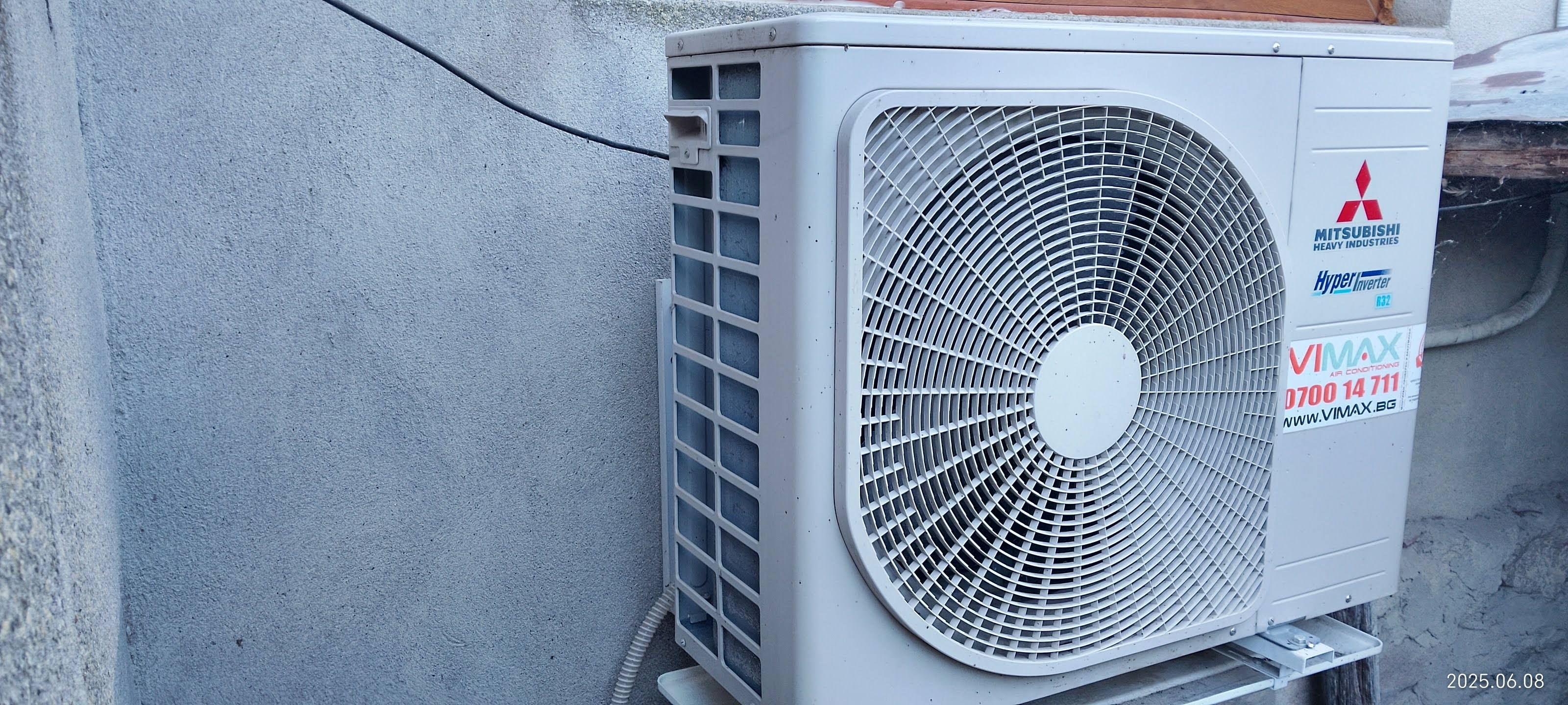

Кой каза топлоизолация?
Кой каза нагреватели?
Скъпо ли е 186.4лв за отоплителен сезон на тази машина?
Другият, също седмица, работи при по-благоприятни условия- кухня, "вътрешна" стая, топлоизолация. Разход- 195.1лв. Нисък клас е- Сенсирка, като на Силенцио.
Сезон 1- 426лв общо за отопление.
Сезон 2- 370лв.
Сезон 3- не ме е интересувало.
Сезон 4- преди два дни занулих електромерите, разхода на климите е по-горе.
Допълнително имам 117лв на ТП за БГВ и отопление на коридори и баня.
Да речем- 500 пари за топло и БГВ за сезона. Супер!
