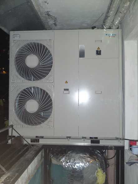

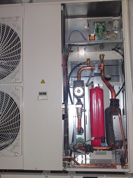

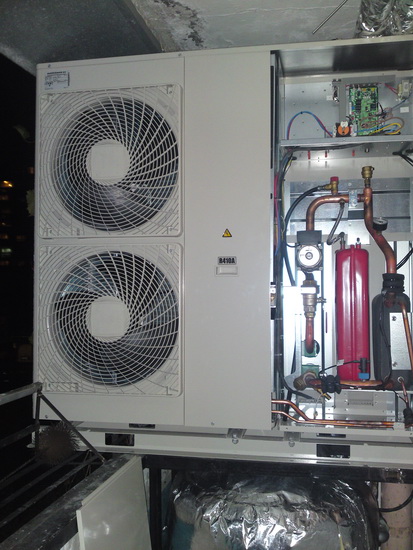

denuchi - специалист
до преди малко се занимавах с едно такова чудо. учуден съм колко добре работи и сравнотелно доста тихо. а колко е тежко неси е работа.
