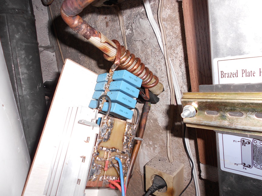

Малко аргументи за "безумната" ми идея:
31.12.2015 г.

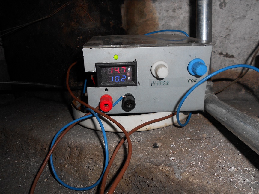

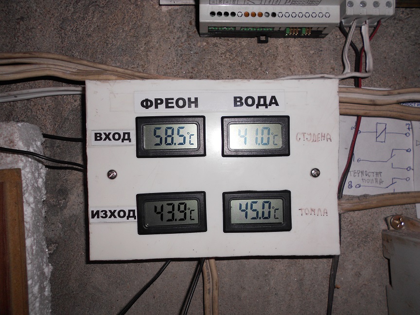

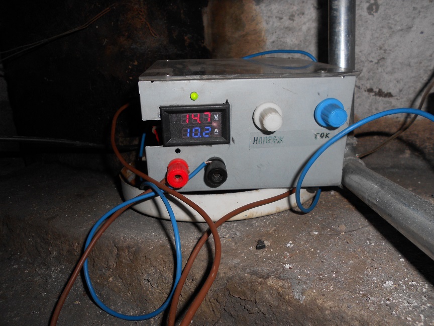

доподгрявам фреона със около 150 вата.
Няколко снимки за състоянието на системата.

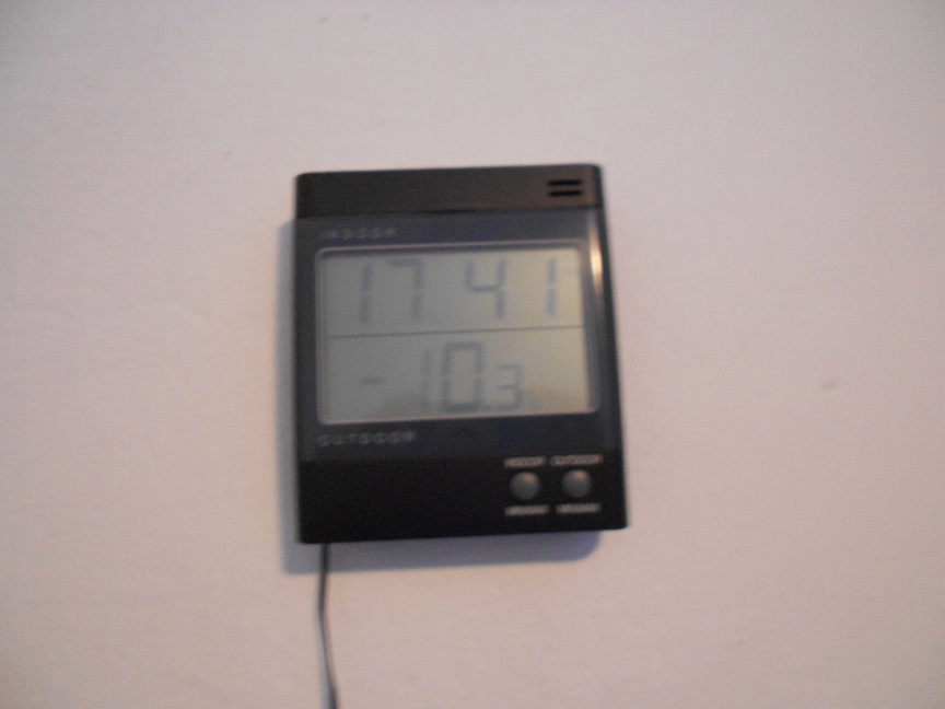

Външна температура в 8.20 часа -10.3 градуса целзий.
Втрешна температура в стая без външна изолация със две стени със прозорци - Веранда.= +17 грауса целзий
Вътрешна температура в стая с изолация. = +20 градуса целзий Елате ми на гостииии.....
