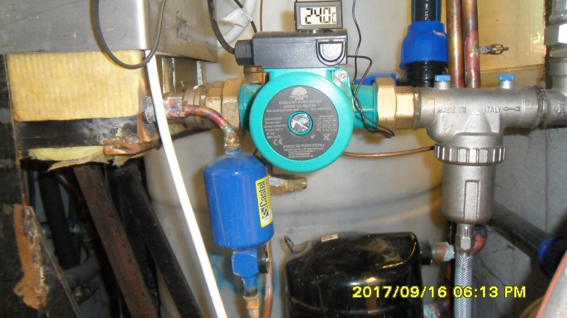

Не е лош копа. След като направихме машинатя я закачихме на топломер. Даде почти 25 киловата топлинна мощност. Като добавим и консумираната ел.енергия доближава 30 киловата. Режим 10W35
https://www.elektronika-sa.com.pl/tcmod ... ID=4&Tab=2
покри данните на производителя.
Вкъщи вече монтирана окончателно подобри още малко параметрите, защото и осигурих 4.2м2/час на сондажна вода с вход и изход изпарител 15/11 градуса.
Помпата към парното също е доста мощна ( 270 вата ) и прекарва грубо 3,5м2/час. Може и до 4м2 да го докарва, защото всички тръби са от 1 1/2 до 2''

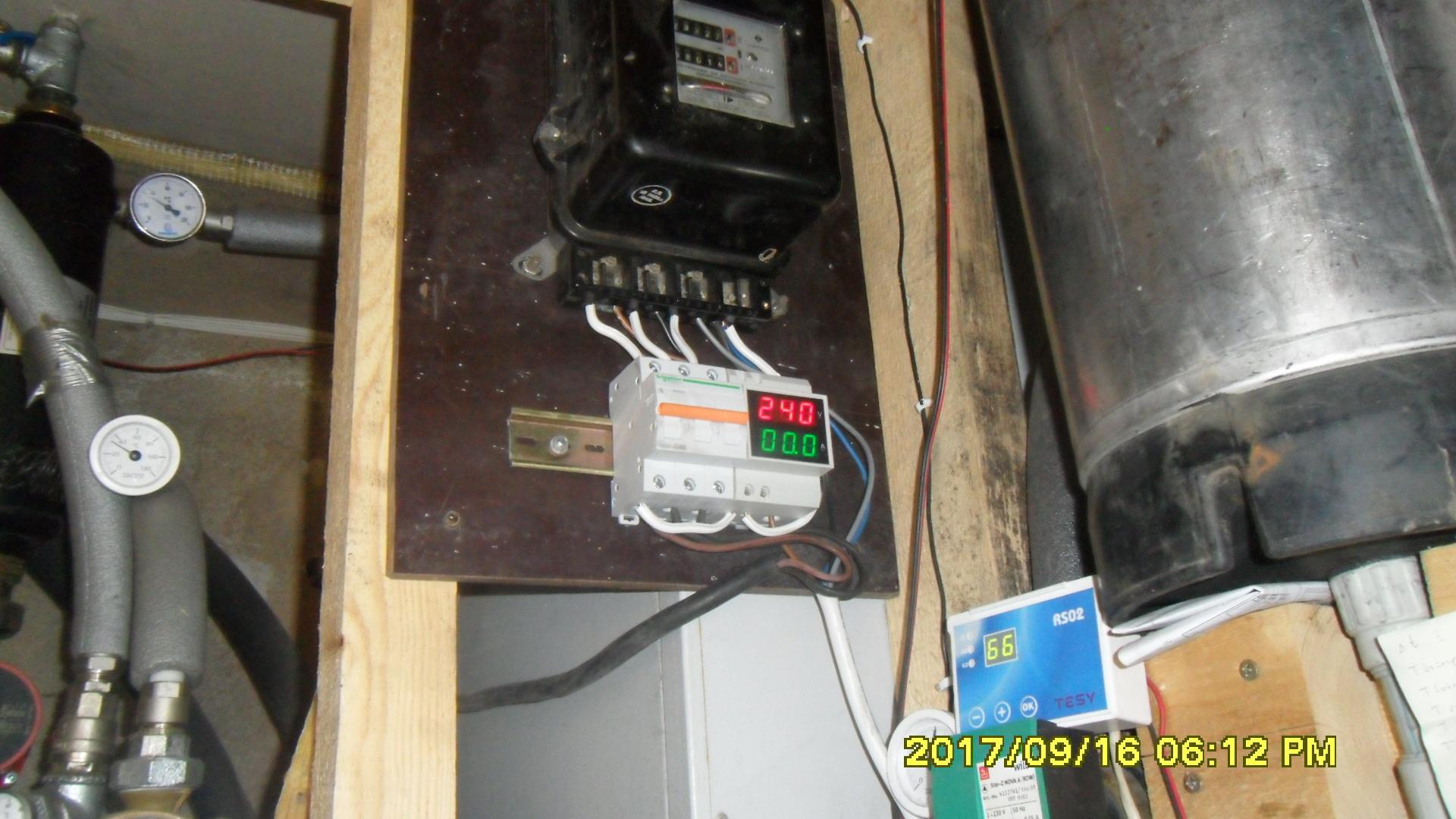

Закачил съм трифазен електромер и ще записвам всички показания. Остава да доизолирам тръбите, да подредя кабелите, да събера в табло всички термометри и да чакам зимата:-)))

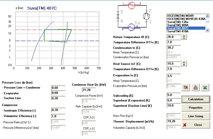

Копа не е лош, но не е верен. След като си я закачил на топломер, той ти е показал колко топлина произвежда и няма нужда да добавяш консумираната ел.енергия.
Под Режим 10W35 се разбира - 10С температура вода кладенец и 35С температура вода отоплителна система. Което е много различно от 10С изпарение и 35С кондензация...
4.2м3/час на сондажна вода с вход и изход изпарител 15/11 градуса - това са 18224W ...
Това на картинката не е абсолютно точно, защото съм интерпретирал, на база това което си писал. Ако дадеш точни температури и налягания, ток на компресора, ще имаш и по точни данни. И това е без консумацията от помпата на кладенеца.

Да, прав си, не трябва да прибавям ел. мощност на компресора :!: Тези 4 киловата мощност ме греят но с КОП 1 ца.
Потопяемата помпа е 370 вата, циркулационната 270 на макс. степен. Всиячко свързано с ТП + двете помпи като разход на ел. енергия минава през контролен електромер. Даже сондажната помпа пълни и 500 литров бидон на хидрофора ( вижда се зад ТП ) та този разход не е към отоплението, но няма да издребнявам:-)

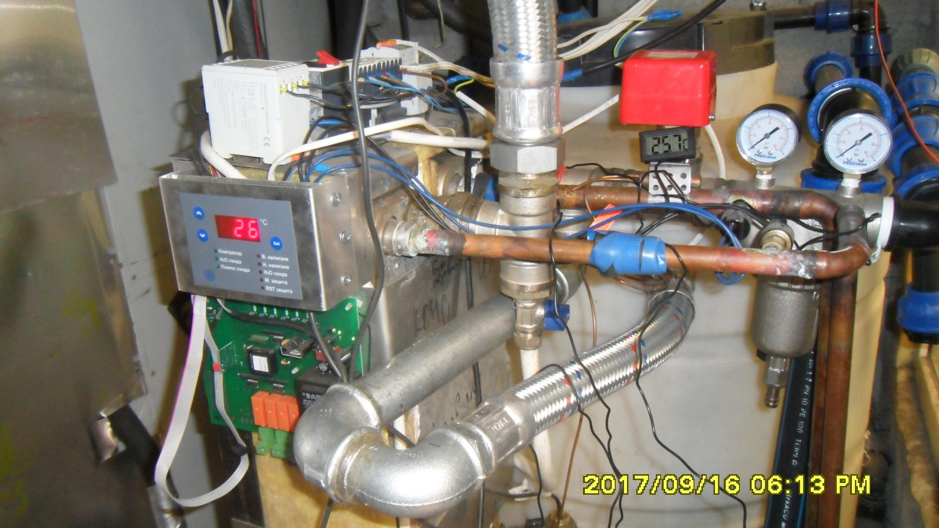

Докато чакаш студовете, защо не си монтираш водомер за сондажната и за циркулационната помпа и манометри на ниската и високата страна на ТП. Не е задължително, но така ще знаеш какво получаваш и на каква цена. И измервай температурата с по голяма точност, до десетти.
Може и с евтини термометри, който не са много точни. Важното е да са със близки показания, т.е. грешката да е еднаква за два термометъра. Теб те интересува разликата между вход и изход, а не самата стойност. Може да си вземеш и един точен, с който да измерваш реалната температура, когато се наложи.

Относно термометрите.... виждат се на снимките. Купих си 20 броики по 1$ от ибей и съм ги подбрал и калибрирал с точност 0,1 - 0,2
датчиците съм ги монтирал плътно с контактна паста, покрити с медна ламарина/фолио, отгоре изолация и най-отгоре тиксо.

Как и да го смятам на топломер даде между 29,2 и 29,8 киловата с консумация около 5 киловата. Около 7 ампера
Друг е въпроса, че сега вкъщи и усигурих по-мощна циркулационна помпа, но не мога да ги достигна :? Компресора харчи повече ток ( тръгва от 10А , на 35 градуса вода в систмата е 11А, а ако го оставя да работи до 40-45 геадуса стига и 12А ток)
