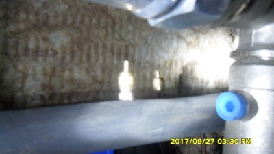

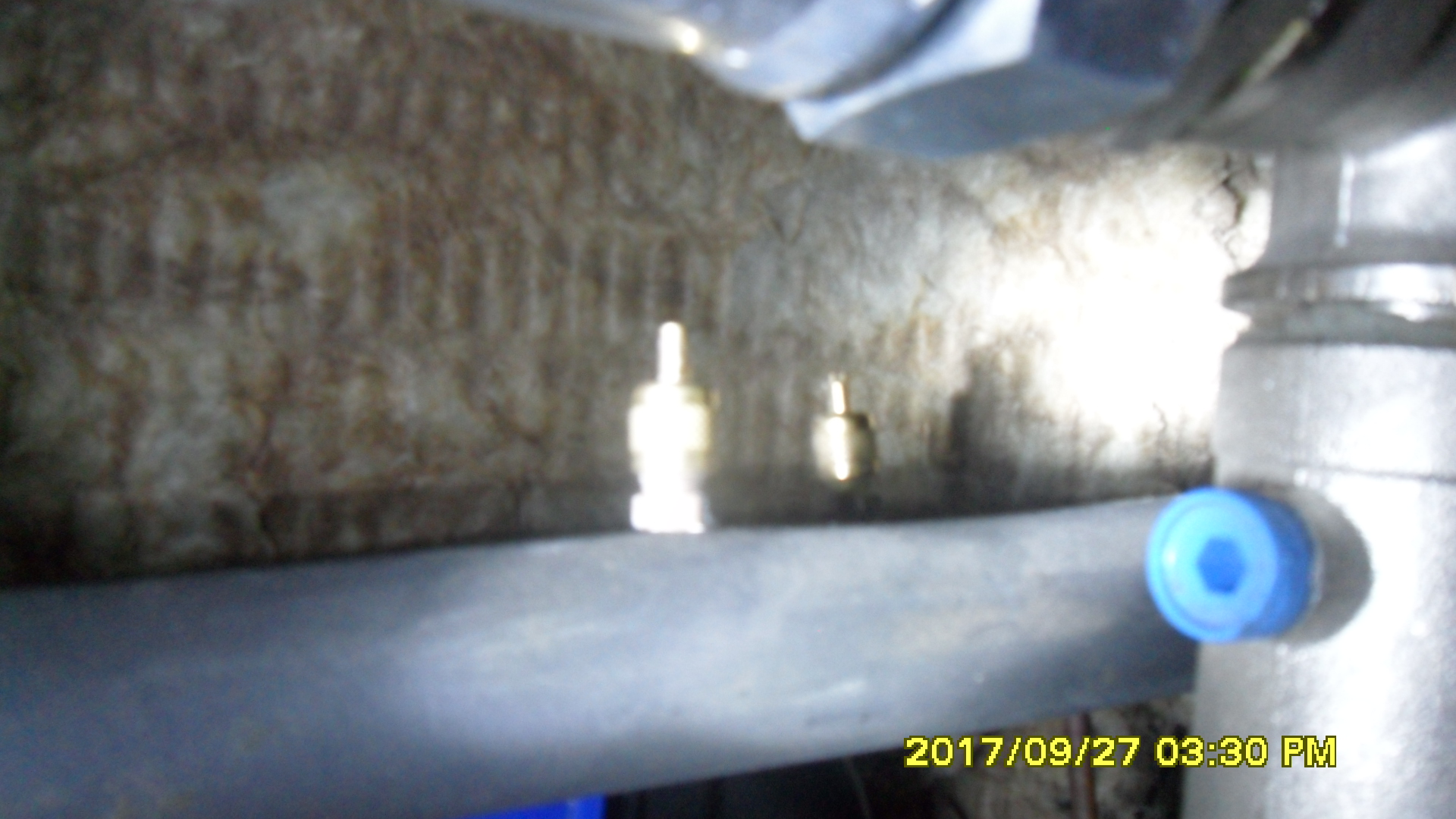

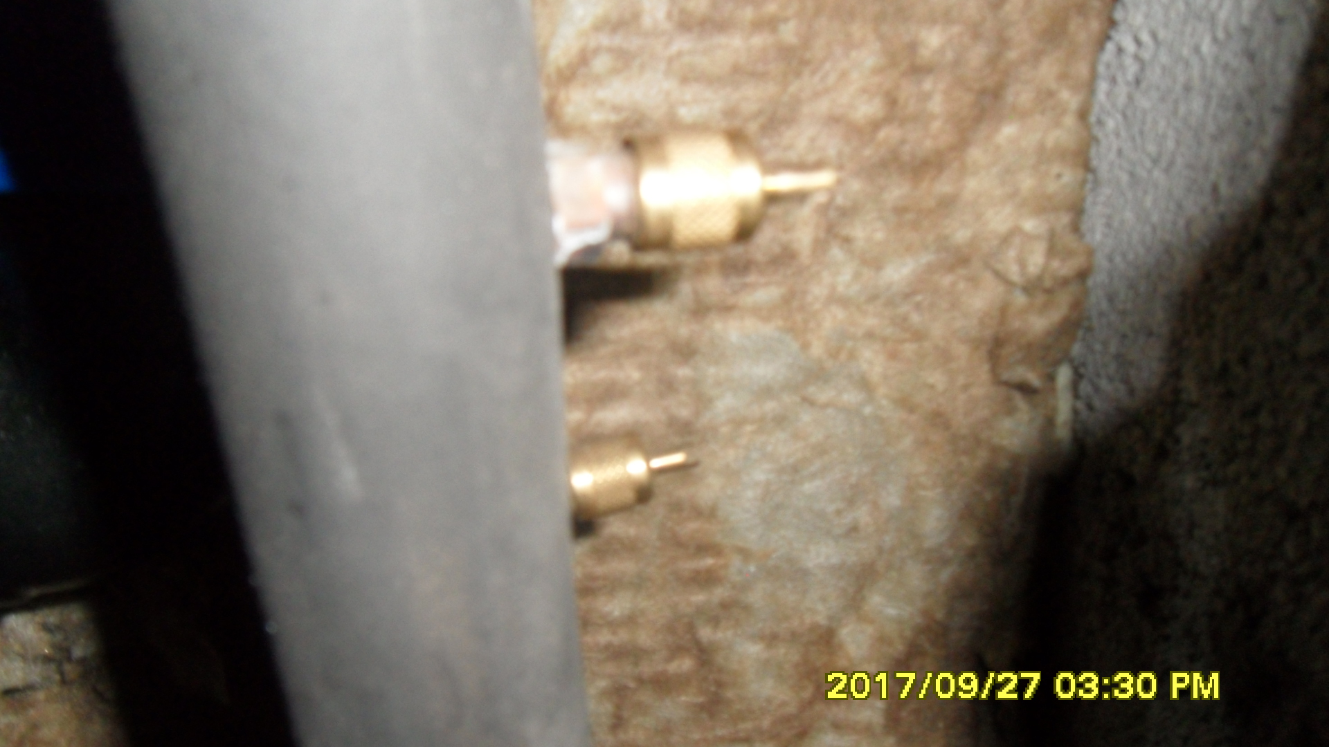

Моята ТП работи от няколко дни, даже и в момента, защото навън си застудя. Като цяло съм супер доволен, но според мен има да се пипнат още няколко дребни неща за да е всичко както трябва.
Имах намален дебит на сондажната вода заради стеснен тръбопровод-отстраних проблема
Имаше запушен У месингов филтър 2'' на системата за отопление-почистих го
Дебита през изпарителя е 5200л/ч Замерих го лесно с хорнометър и резервоар 1000литра
Дебита през кондензатора ми е неизвестен. Не съм сложил водомерм защото водомери на 1 1/2 са си цифра.

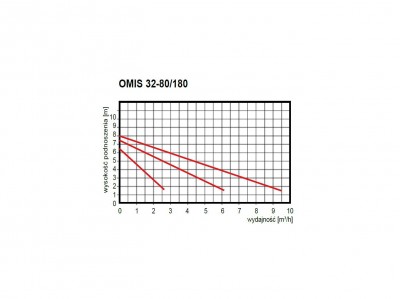

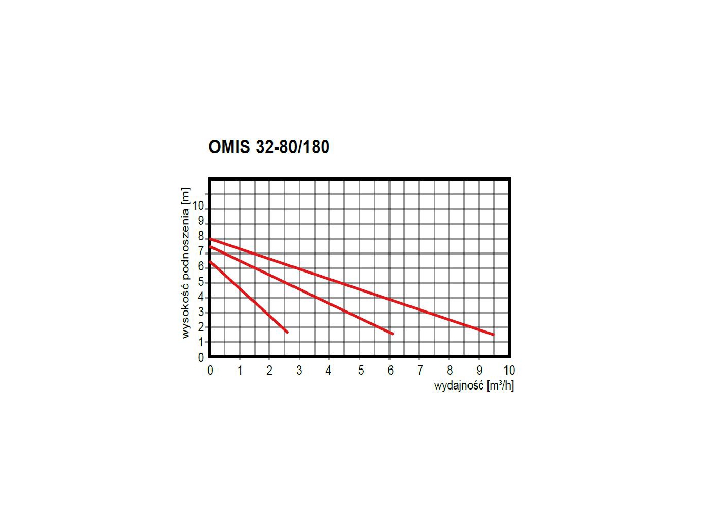

Помпата е ОMIS 32-80/180 и характеристиките и ги прилагам.
Тръбите между ТП и съществуващата система за отопление са 1 1/2, а натам са 2'' ( системата е стара и е била на гравитация) Би трябвало да има малко хидравлично съпротивление.
Делта Т по вода на изпарител е 4 градуса, на кондензатор е 6 градуса ( на макс. степен на помпата)
Закачил съм термометри ( избрал съм ги с еднакви показания и съм ги прикрепил с контактна паста, медно фолио, топлоизолация и тиксо) но когато правих ТП се зациганих и не сложих манометри на високото и ниското. Сега не знам температурата на изпарение и кондензация....само предполагам каква е.
Та от написаното дотук ме притеснява, че компресора работи с 10-12А ток, а според данните на производителя при кондензация 35 градуса тока трябва да е 8А
Какво още може да се направи според теб?

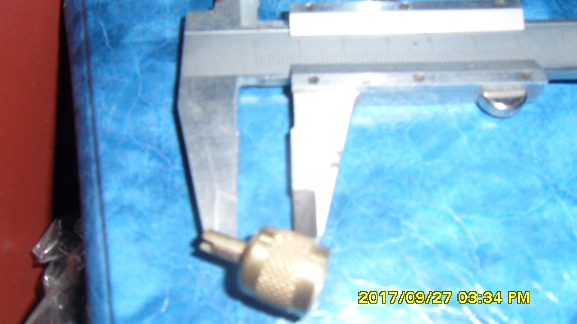

Имам два извода на високото и ниско на фреона за пълнене, дали там мога да закача манометричен блок за 407С? Удачно ли е?

Здравейте :)
Имате изтегляне от 24,75 киловата . Това e малко над нормата за този компресор и се явява първа индикация за проблем .
Завишеният ток е втората индикация .
Дали не сте я заредили с R407 ? Ако да , това би обяснило много неща .
Вторият сценарий е при презаредена т.п. Ще имате случай на повишена консумация съчетана със занижено отдаване към вътрешният кръг . Изисква проверка на наляганията и температурите на входа и изхода на компресора , за да се диференцира проблема , но проблем определено има .

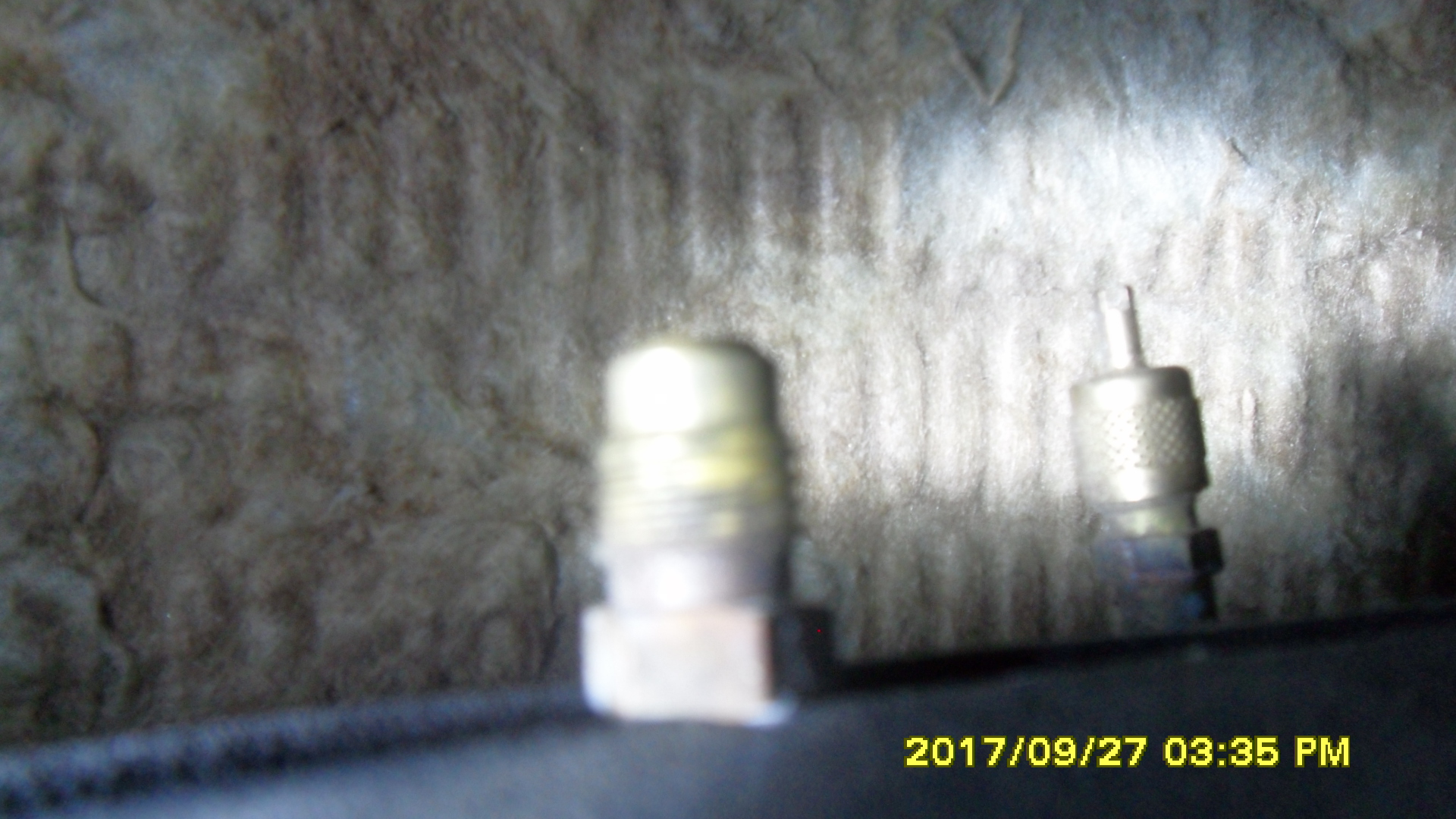

Закачете манометричният блок . Не знам какви изводи имате оставени за такъв контрол . Ако може да помоля за снимка ще стане ясно .
Не бих се учудила ако високото налягане ви е над 25 бара при така описаните параметри а това не би било добре .
Успех от мен !

Компресора е Copeland ZR81KCE-TFD
системата е заредена с 2,4 кг фреон 407С, топлообменниците са китайски по 3.2м2 издържат и на фреон 410, ако се разровя мога да намеря размрите им.
При температура 45 гр. на изходящата вода към системата за отопление, прегретите пари от компресора са 75 градуса, от изпарителя към компресора 10-11 градуса.

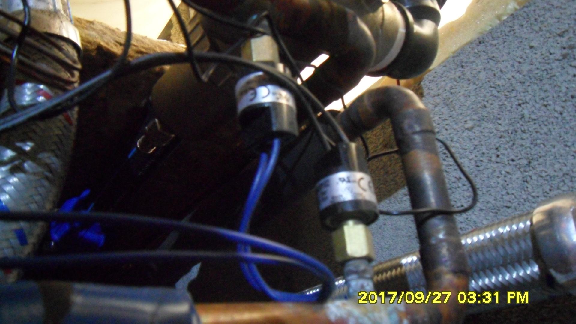

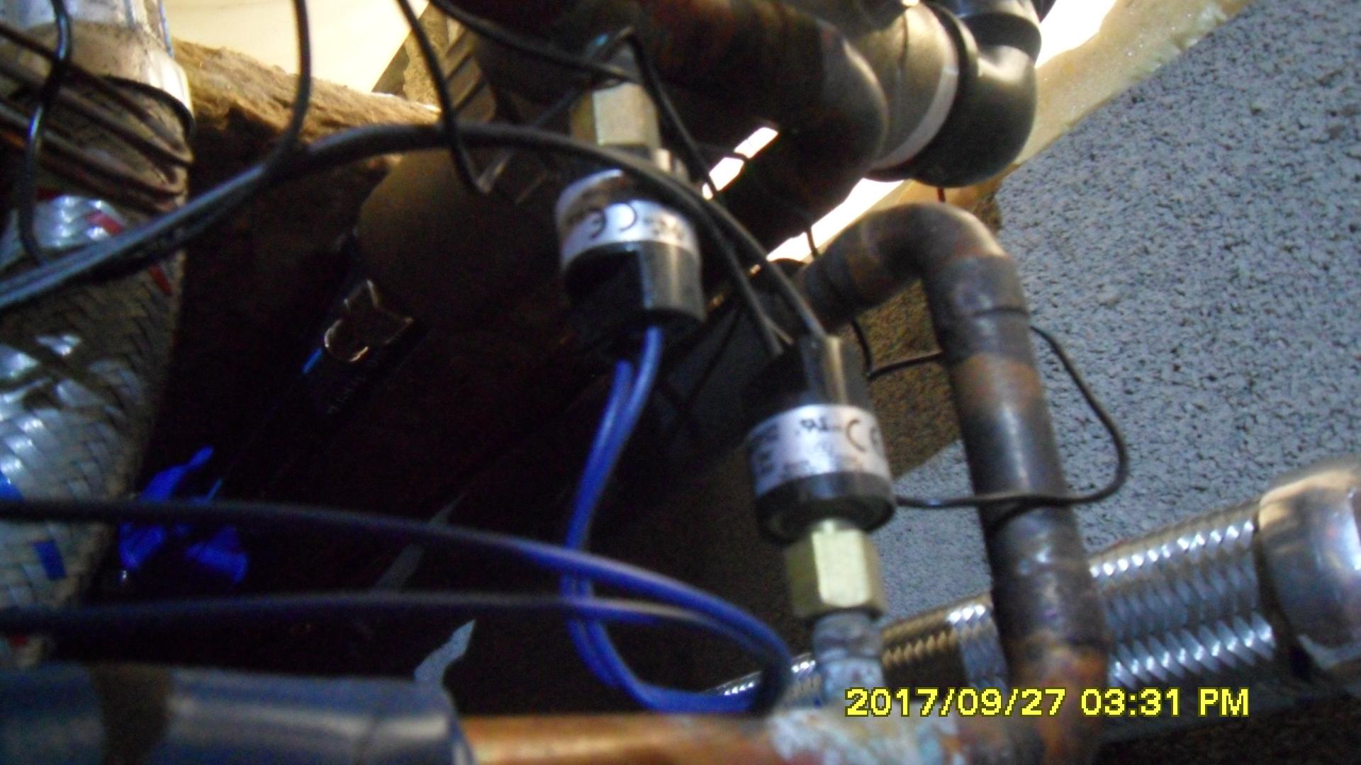

Имам защита по налягане във високата част отваря на 26 бара +-1 бар, затваря 20 бара +-1бар
ниска част отваря на 1,7 бара +- 0,34бара, затваря на 2.7 +-0,34 бара.
Досега защита не се е включвала никога.
Постарах се да направя снимки на щуцерите за пълнене на всмукателната и нагнетателни линии на компресора. Тъмничко е и не са хубави снимките, но това са стандартни вентили за клима техника запоени, а от другата страна с резба 11мм ( на мъжката част ) не съм 100% сигурен, но май 1/4 резба.
Дали там мога да закача манометричен блок и според теб дали да стои постоянно там или само за проверка да го закача.... ако има опасност от изпускане на фреон няма да стои постоянно
magi208 - специалист
Не ги оставяйте за постоянно . Вероятността от теч е много висока .
Само направете замерване , ако може при 2-3 стойности на водата във вътрешният кръг .

@magi208, един въпрос, според Вас, какви са най-икономичните ражими от към старт/стопове?
Имам 1000 литра вода в системата, имам и буфери, които мога да им отворя крановете-мога и да не ги отварям.
В момента е 10 градуса навън ( сравнително топло ) и помпата работи 10 мин и 25мин почива.
Мога да я направя и с по-големи интервали ако увелича хистерезиса на включ-изключ. Сега е 5 градуса. Мога да го направя и 2-3 мога и 10-15 градуса.
Забелязах, че на помпата и трябват 1-2 минути за да влезе в режим. В тези първи 1-2 мин в наблюдателното стъкло след кондензатора има минимални мехурчета въздух. После фреона е 100% кондензирал.

Електронните са добри , но за лично ползване не са много оправдана инвестиция .
Дори нашите техници си ги ползват само в производството а на обекти ходят с механични .
Разликата в точността е незначителна а не са ангажирани да проверяват батерии преди тръгване .
За оставяне за постоянно просто маркучите не са изработени за такава цел .
Идеята е да са максимално гъвкави и се правят от слоеве каучук със текстилна армировка .
За постоянно можете да ги монтирате на медни тръби Ф6 с кунуси и стандартни климатични гайки .

Доста работи ми се изясниха. Явно маркучите на манометричният блок са слабото място.
Много ми се иска да имам постоянен контрол на ниското и високо налягане. Удачно ли е да монтирам два такива глицеринови манометри за ниско и високо налягане : https://apogee99.com/index.php?main_pag ... ts_id=2199
да ги монтирам с медна тръба ф6 на конус и гайки към съществуващите запоени резбови накрайници?
Ако според Вас има шанс за теч на фреон, ще изчакам до пролетта и ще източа системата от фреон и със запояване ще направя всичко. Просто нямам вакум помпа, везна и съм зависим от съсед, който е супер ангажиран и не искам да го притеснявам за дреболии.
