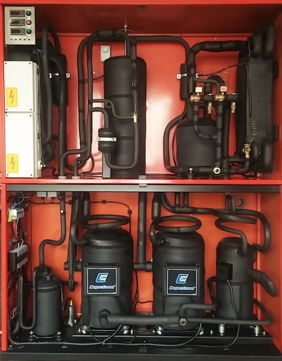

Маги, това с двата клапана за мен като любител ми се струва виш пилотаж. Дори не съм чел за такава система...
На мен, също ми е интересно, при положение, че...
шоп написа:
То сърцето на машината вече е при мен, но се оказа, че е за тандемна машина и има повече изводи. Ще трябва да се затапят, но кои :?: Пак ще трябва четене и питане :-D
magi208 написа:
От Копеланд не знаят къде ще попадне компресора , който са произвели , нито кой ще го ползва .
Може да работи на 430 волта трифазно , но не бива да спира и на 300 . Може да попадне в страна където честотата е 60 херца , може и на 50. На всичкото отгоре аз мога да искам да го ползвам на 30 бара високо , някой друг клиент пък иска да го ползва на 15 бара .
За да отговорят на всички изисквания от завода го презапасяват много . Така покриват по-широк кръг потенциални клиенти .
Не Маги, в грешка си. От завода разработват серии от компресори, които да покриват специфичните изисквания на клиентите. После организират семинари, където обучават проектанти, как правилно да се подбере точния компресор и той да работи в рамките на разумното.
magi208 написа:
Това презапасяване води до не много голямо , но все пак измеримо повишаване на консумацията , когато компресора не се ползва на максимална мощност .Тоест двигател изчислен за 4 кловата и използван на 4 би бил малко по-икономичен от такъв , който е изчислен за 8 киловата , но се ползва пак на 4 .И тук идва момента с електронното управление . Ако контролера е добър и има функция стабилизатор на обороти , той подава само толкова ток към мотора , че да го завърти до колкото сте задали без презапасяване
Ако това в червено е вярно, за какво да ползваме контролер?

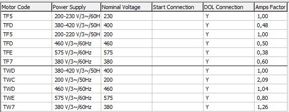

1 Този компресор е предвиден да работи на 50 или на 60 херца . Факт , изрично упоменат от завода производител .
2 Този компресор работи с три различни марки фреон : R134 , R22 и R407 . Ако погледнем режимите на 134 и 407 веднага става ясно колко е огромен диапазона на употреба при драстично различаващи се режими и налягания . В някои случаи се препоръчва смяна на маслото и нищо друго не се пипа по компресора !
https://www.elektronika-sa.com.pl/tcmod ... ID=4&Tab=2
Разгледайте данните .Преди таблицата има бутонче за избор на фреон . Натискате го и избирате за кой фреон ви интересуват данните на този компресор .
3 Този компресор работи надеждно от 300 до 430 волта . Може на някой да му се струва странно , на други да не им харесва но е факт .
4 Маркираното в червено е абсолютно вярно !
И тук вече се налага въпроса : Господин Ахмаков запознат ли е с гореизложените факти ?
Според мен е запознат . Тогава се налага следващият въпрос : Защо ги оспорва ?
Оставям отговорите на вас . Всеки е достатъчно умен за да си отговори .

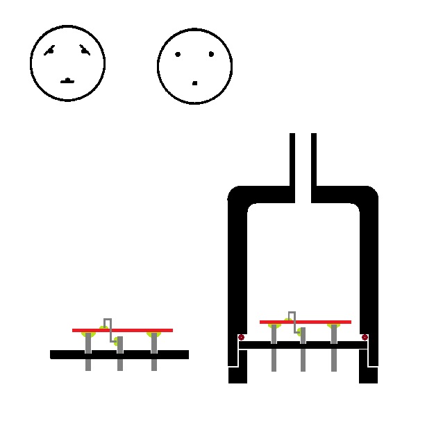

magi208 - специалист
Та като изключим опитите на един или двама колеги да го изкарат нещо космически сложно и само за избрани да се върнем на датчика .
Най сигурно е да се ползва готова букса от компресор , каквато имате . Ако нямате просто минете през някой хладилен сервиз и поискайте дефектен компресор от климатик ...каквото имат. Няма значение дали е 7000 btu или 50000 .
Буксата е около ф30 . Казвам около , защото е заварена за корпуса . Вие я изрязвате със диск за метал , зааедно със доста от самият корпус . След това по фино със някакво дремелче почиствате остатъците от заварката .
По принцип са много здрави , но все пак се съобразявайте , че пиновете минават през стъклени спойки с метала .
Накрая ще ви остане кръгче като на първата картинка със правилна кръгла периферия и три пинчета сис точковани на тях пластинки .
Вие калайдисвате от вътрешната и страна , където няма пластинки - на втората картинка .
След като са калайдисани просто поставяте пиезоелектрика с основата върху крачетата и запоявате само 2 от тях за основата .
След това с клещи резачки клъцвате третото краче с около 5 милиметра и от другата страна на пиезоелектрика обикновено има запоена жичка , която запоявате към него , заобикаляйки пиезоелектрика . Тази жичка я заголвате и и надявате термосвиваем шлаух или я подменяте със лакирана жица ./шлауха и лака издържат на фреон , но не и доста от кабелните изолации /
Сега вече си изработвате корпус на струг по последната картинка , според размера , който се е получил .
Той се състои от издълбан бронз , оформен като чашка в резба в долният край и резбова втулка , която се навива в него , за да притисне буксата към "О" пръстена в краят на площадката след резбата .Пръстена е в кафяво , пиезото в червено , спойките в зелен цвят а металните елементи в черно . При тази схема уплътнението е само между пръстена и буксата и няма нужда да се уплътнява резбата .
Налягането действа на пиезото от всички страни и не може да го деформира .
Размери не са дадени , защото не се знае каква букса ще си намерите , нито пък колко ще остане от нея след зачистването .
Въпреки , че се получава нещо мъничко - ориентировъчно ф40 на дължина 40-50 мм , не работете със дебелина на стената на бронза под 5 мм . Ако е стомана може да се използва и 3 мм , но не по-малко .Резбата да е с поне 10 витки примерно по 0,75 .

1 Този компресор е предвиден да работи на 50 или на 60 херца . Факт , изрично упоменат от завода производител ...
Добър опит за измъкване, но несполучлив. Ако не помниш, прочети какво си написала.
Ahmakov написа:
magi208 написа:
Посочи кой точно тип ел.двигател, може да работи от 300 до 430V, за твое улеснение съм ти качил таблица. Имаш ли идея на 300V какъв ще е тока, а въртящия момент, а чувала ли си как двата охлюва се разделят и как се държи ел.двигателя в такъв момент?
Това, че има модели, които могат да работят на 50 и 60Hz е така. Ако можеш, цитирай къде твърдя обратното.
magi208 написа:
Не Маги, това не е презапасяване, това е работен диапазон, в който производителя дава гаранция за нормално функциониране на компресора.
Ако е презапасяване, защо не дават компресорите на R410А, да работят и на R134а или на R407С?

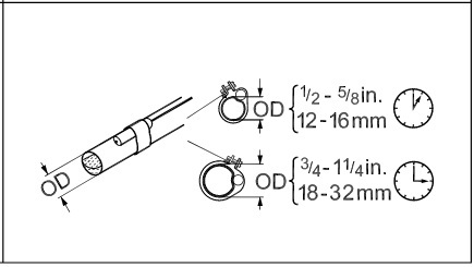

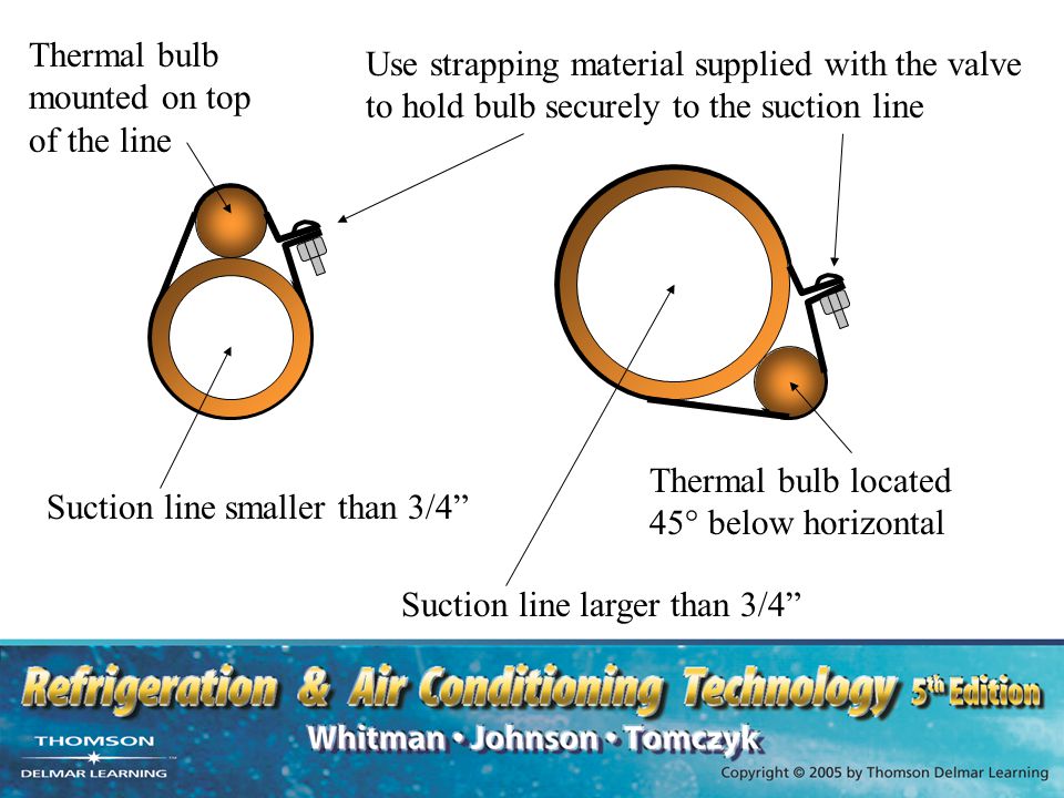

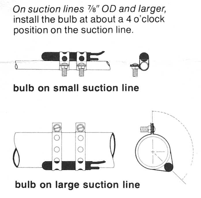

Така че да кажа пак : Тя се поставя в този случай точно както съм написала .
И да се агументирам :
Нейното положение се изчислява спрямо диаметъра на смукателната тръба .
Смукателната тръба на този компресор е 22,2 милиметра или 7/8 инча .
Ето какво правило е в сила в този случай :
https://inspectapedia.com/aircond/Therm ... Repair.php
https://highperformancehvac.com/txv-the ... ion-valve/
http://hvac-talk.com/vbb/showthread.php ... styleid=41

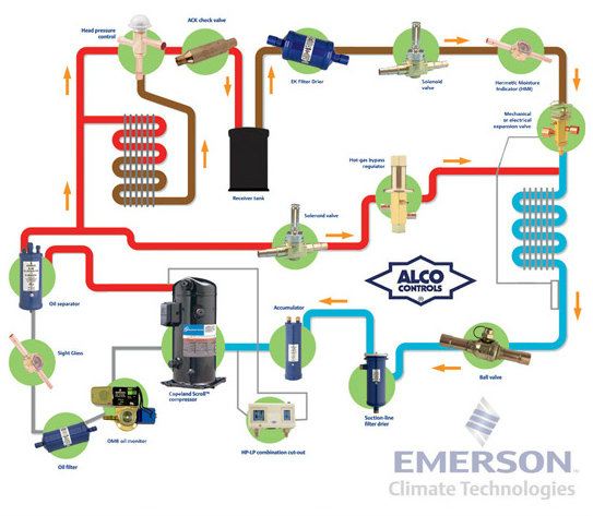

Ето какво препоръчва Емерсон / собственика на Копеланд / на схемата се вижда системата , за която говоря .
А ето как го проектирам аз и как се изпълнява :
Ако могат корифеите може да се позабавляват да открият разлики .
И предварително ще ги успокоя . Това ми е от ранните години на проектиране на топлотехника .
Модела е стар , но доказал се във времето и все още се произвежда .
