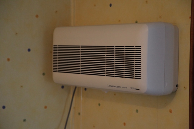

Четох, четох, запалих се за тези рекуператори, намерих един нов модел на Мицубиши, компактен, стенен, от доказано добра марка, прилична цена от 740 лева, и днес ми монтираха два такива, един в спалнята, и един в хола, дупките в стената бяха сериозни, два броя за всеки с почти 100 мм.диаметър, къртенето е яко, но всичко мина успешно.
Тази нощ ще спя за първи път с работещ рекуператор, надявам се да си заслужава инвестицията, може да пусна и снимки ако някой се интересува. :)

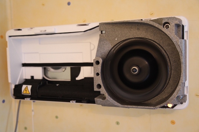

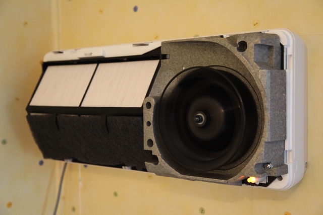

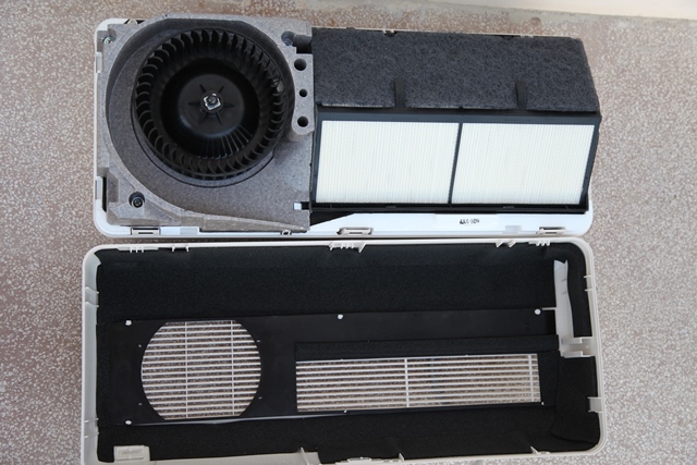

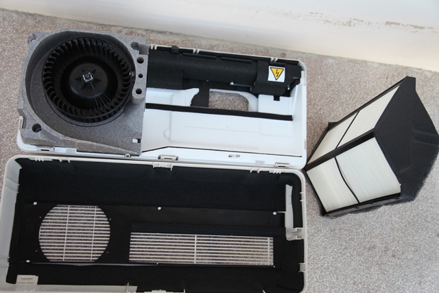

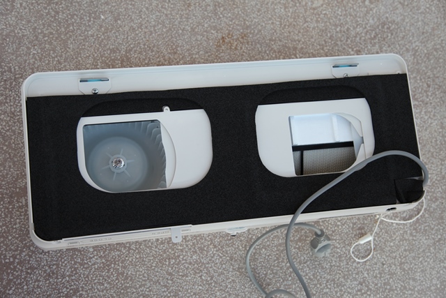

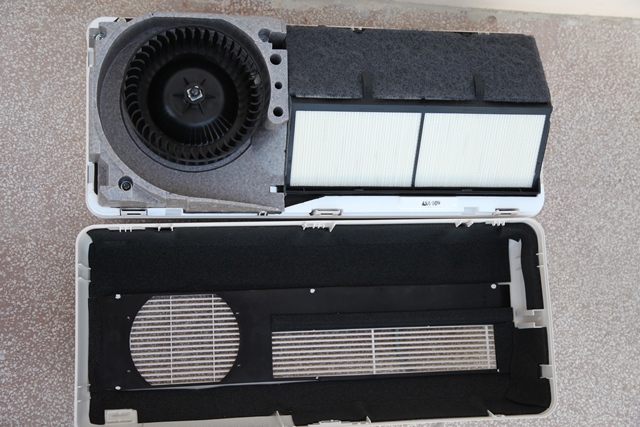

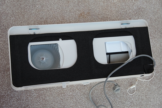

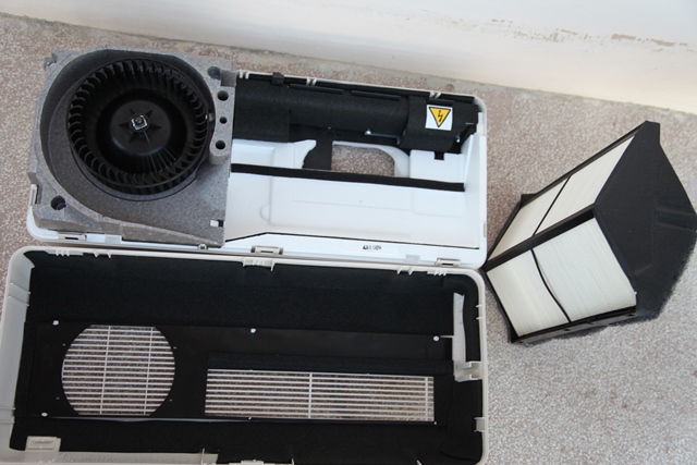

Точно това е моя модел, внася го климаком, има два режима на вентилатора, тихия е едва доловим, понеже съм любопитен единия го разглобих преди монтажа, няма да повярвате, е него няма топлообменник.

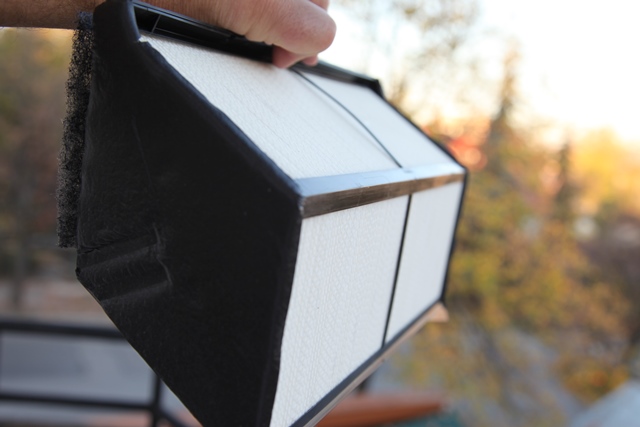

Има един вентилатор с две отделни турбини, огромен филтър с форма на куб, и четири хартиени пити, и НИЩО повече...., баси майтапа, предполагам че вътре става топлообмена, т.н. хартиен топлообменник ???
Утре ще снимам всичко подробно, че стана късно за снимки, а искам да снимам и от външната страна на стената, да се види как е монтирано отвън, според мен всеки може да си направи съвсем лесно такъв рекуператор ползвайки идеята на моя, в основата е този филтър, който естествено се продава като консуматив, лесно може да бъде закупен, нужен е още един тих вентилатор и малко ЖЕЛАНИЕ, нищо повече .

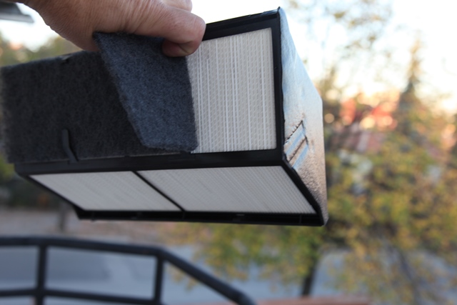

Всичко става във филтъра, филтрация и топлообмен, затова е много лесно и просто да се купи такъв филтър, и да се свърже към един или два тихи вентилатора, няма нищо сложно в тази система, скъпия и сложен алуминиев топлообменник е отпаднал, без да искат япончетата са ни развързали ръцете за самодейност, създавайки този филтър-чудо.

eurogas - специалист
Така изглежда машинката отвътре, има само филтър и вентилатор, много е простичко, от задната страна има едни клапи, с една ръчка под машината мога да затворя клапите ръчно, и така да се изолирам от външната среда.
Като се позапуши филтъра и го подменя с нов, задължително ще го срежа, за да видя как е устроен, цялата гяволия е в него, как успява да направи топлообмена, подозирам че има много финни хартиени каналчета, и точно там двата срещуположни потока си предават температурата. :)
Тани - модератор
Това не е филтър, а топлообменник :wink:

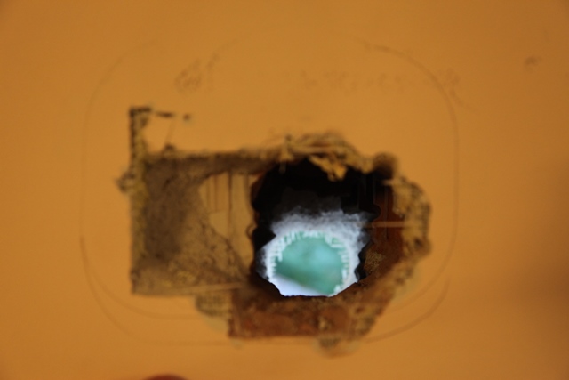

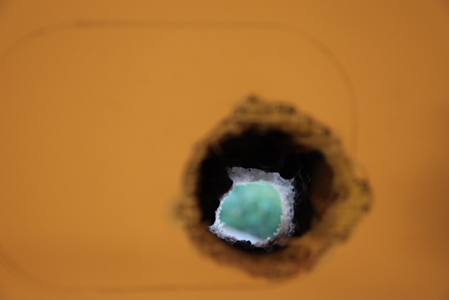

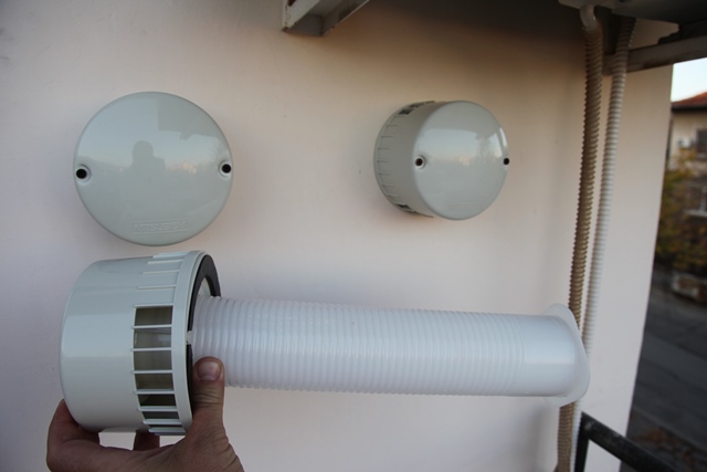

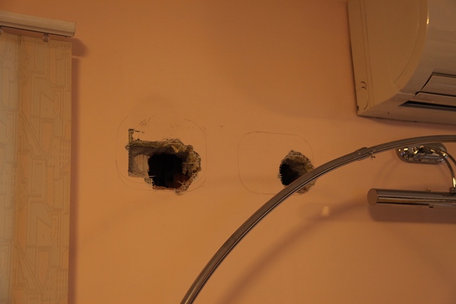

Това са дупките в стената, почти 100 мм. за повече разкош на операцията, или по-просто казано...толкова си може длетото, ако имахме бор-корона на 80 мм., щеше да е песен, реално тръбата която минава е 75 мм.
Дупките се правят под наклон срещу евентуален конденз, накрая межди тръбата и тухлите се уплътнява хубаво с пяна, за съжаление вчера не успяхме да го монтираме второто тяло в хола, защото стената се оказа по-дебела от предвиденото в стандартния комплект.
Монтажната фирма ще достави оригинални удължители, за да стане както трябва, и другата седмица ще свържеме и втория рекуператор, къртенето е сериозно, не си мислете че е шега да пробиеш стената по този начин, голяма мръсотия и прах. :)
