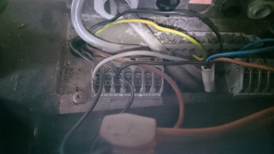

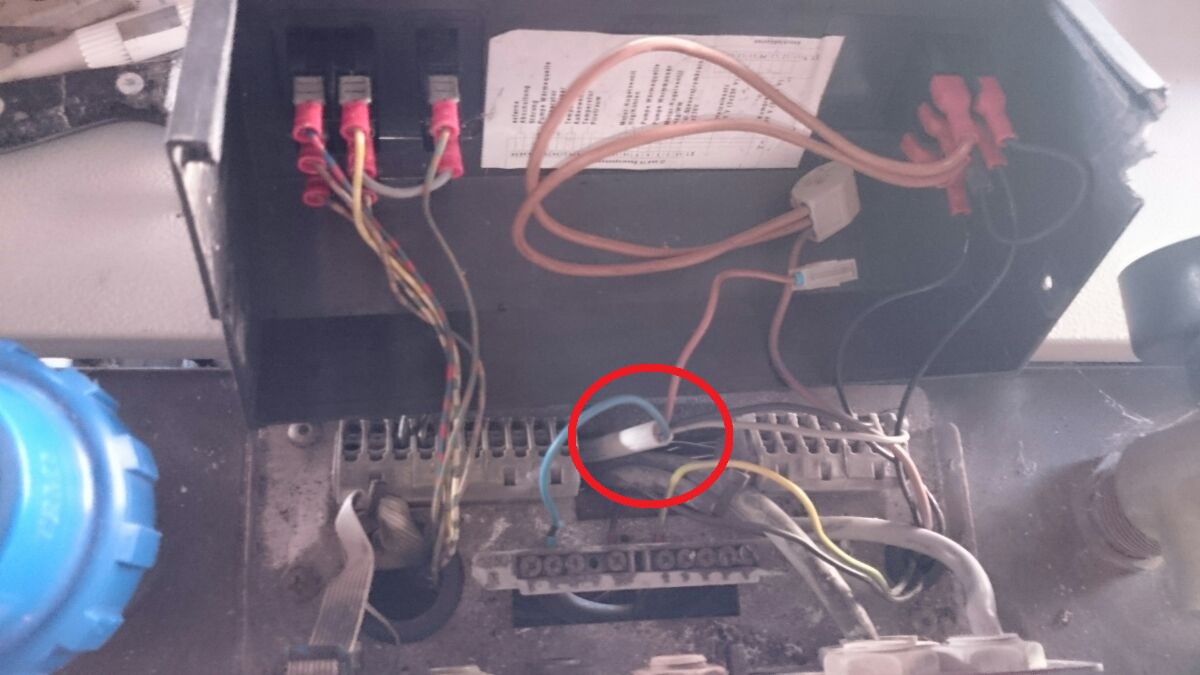

Сега разгледах схемата - задължително ако предпазителя е здрав измери какво е напрежението между синята клема и другите 2 сиви клеми точно над него. Това в същност ти е захранването на електрониката. Ако там няма ток - това е проблема.
П.п. В същност Ахмаков те е насочил към това на снимка 2 в неговият пост.
Ето за тук става дума на схемата.
Това е платката от снимката, но завъртяна на 180 градуса.
Проверих това което ме съветваш и според мен и бушона е здрав.Забравих да го снимам и него но е здрав.
1115 - специалист
lubaka2 написа:

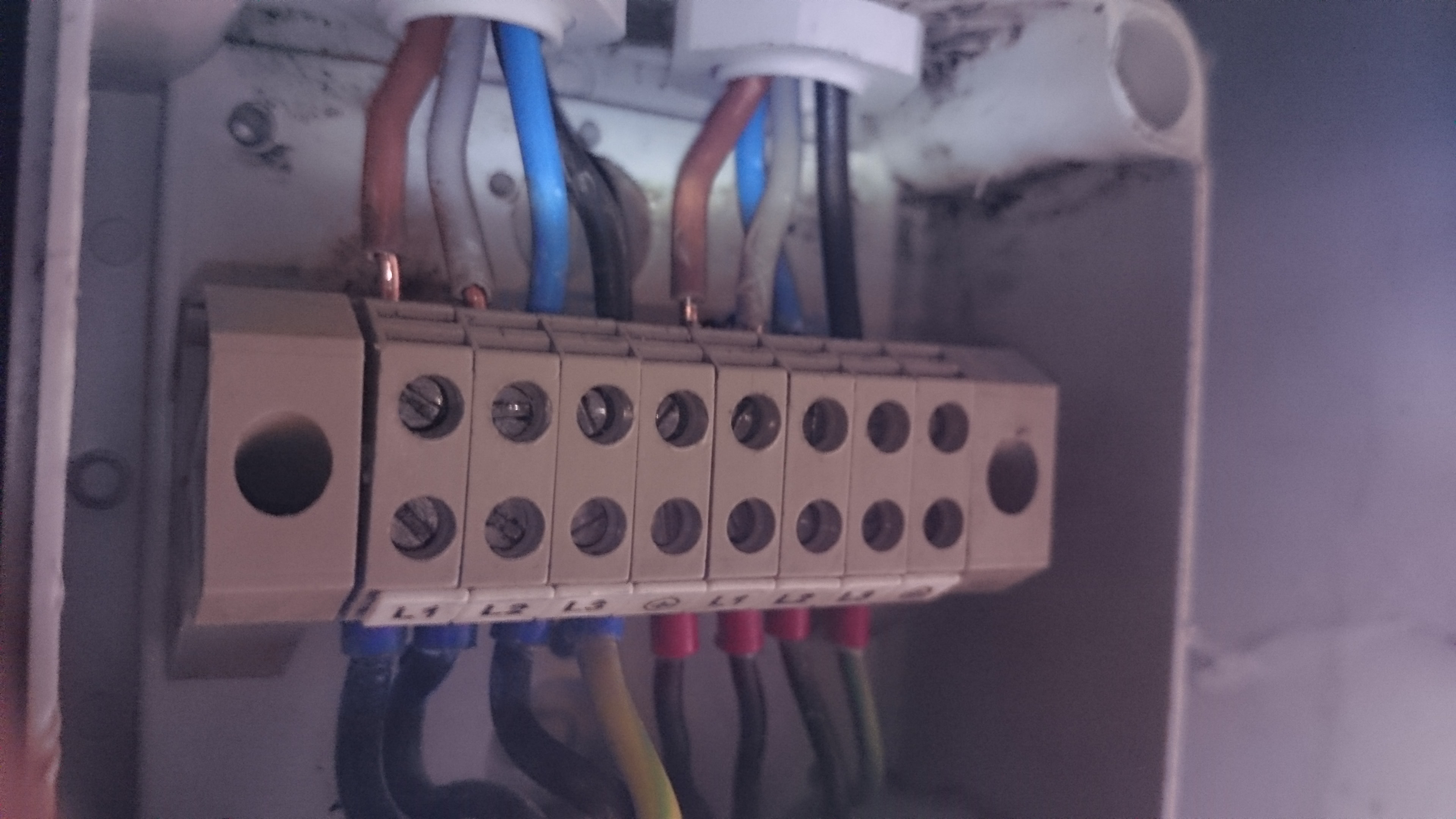

Дай снимка, къде и как си свързал захранващия кабел.
Това забравих да снимам.Утре ще пусна снимка.

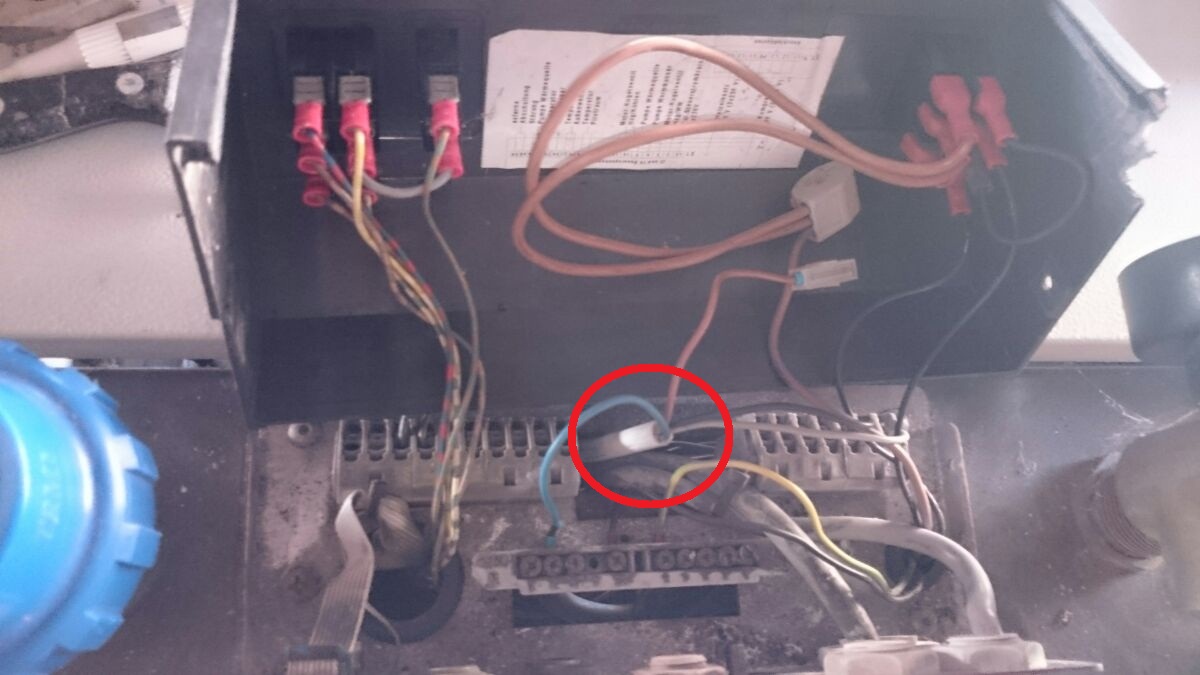

Ето тук може да е ключа от бараката.
П.П. Има нещо нередно с онова реле на висящ монтаж. Нещо му липсват жици май.

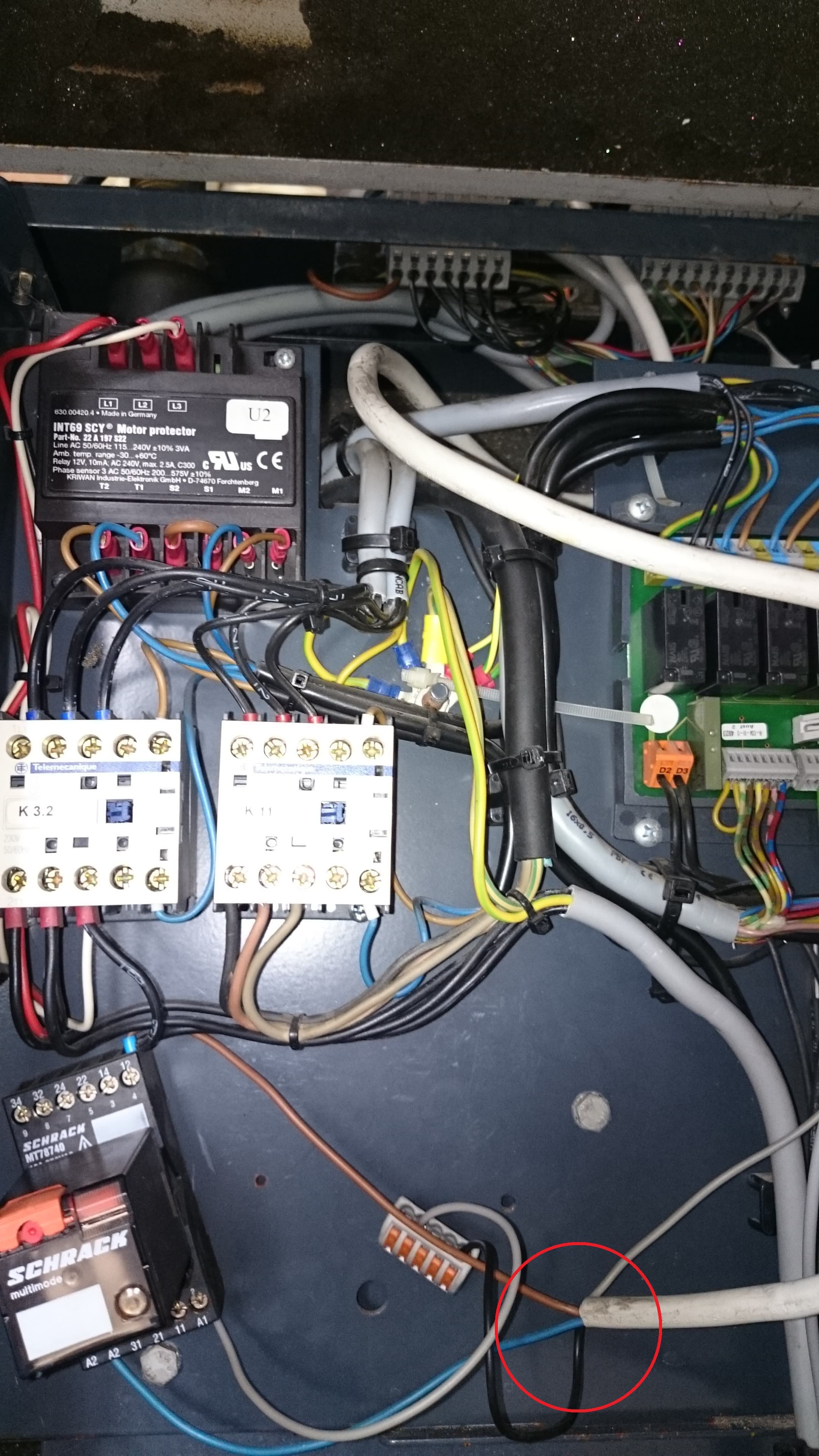

Пробвай да завъртиш посоката на фазите на входа на машината или хвани техника от енергото да ти провери посоката на връзване. Подозирам, че има вграден фазоуказател в платката и той просто прекъсва захранването на едно или няколко места. Алтернатива е да си купиш един фазоуказател на елмарк за 30 лв, закачаш според табелките L1-L1, L2-L2, L3-L3 и ще ти индикира дали е правилно връзването. Имаш в предвид, че живота им е 1 г на Елмарк, вече съм сменил 3.
Захранващия блок от къде взема напрежение 220V? Трябва да има на пътвите 2 клеми от дясно както е на снимката /клемите нагоре/. Предпазителя на платкта е за оперативното 220в комутирано от релетата на платката. Първо трябва да накараш захранването за светне зеления светодиод посочен от 1115.
Странното е че на снимката в тези /десните/ клеми влиза оранжевия кабел който отива на клема 24V на плаката. Дай снимка на захранващия блок така, че да видим лепенката със схемата за свързване

Абе тая машина няма ли ПЕП или предпазители за главен прекъсвач, също не ми се вярва да няма никакви предпазители на входа.
Ако искаш да я изключиш за ремонт или нещо подобно как става?
Дай детаелна снимка на цялото табло и клемореда.

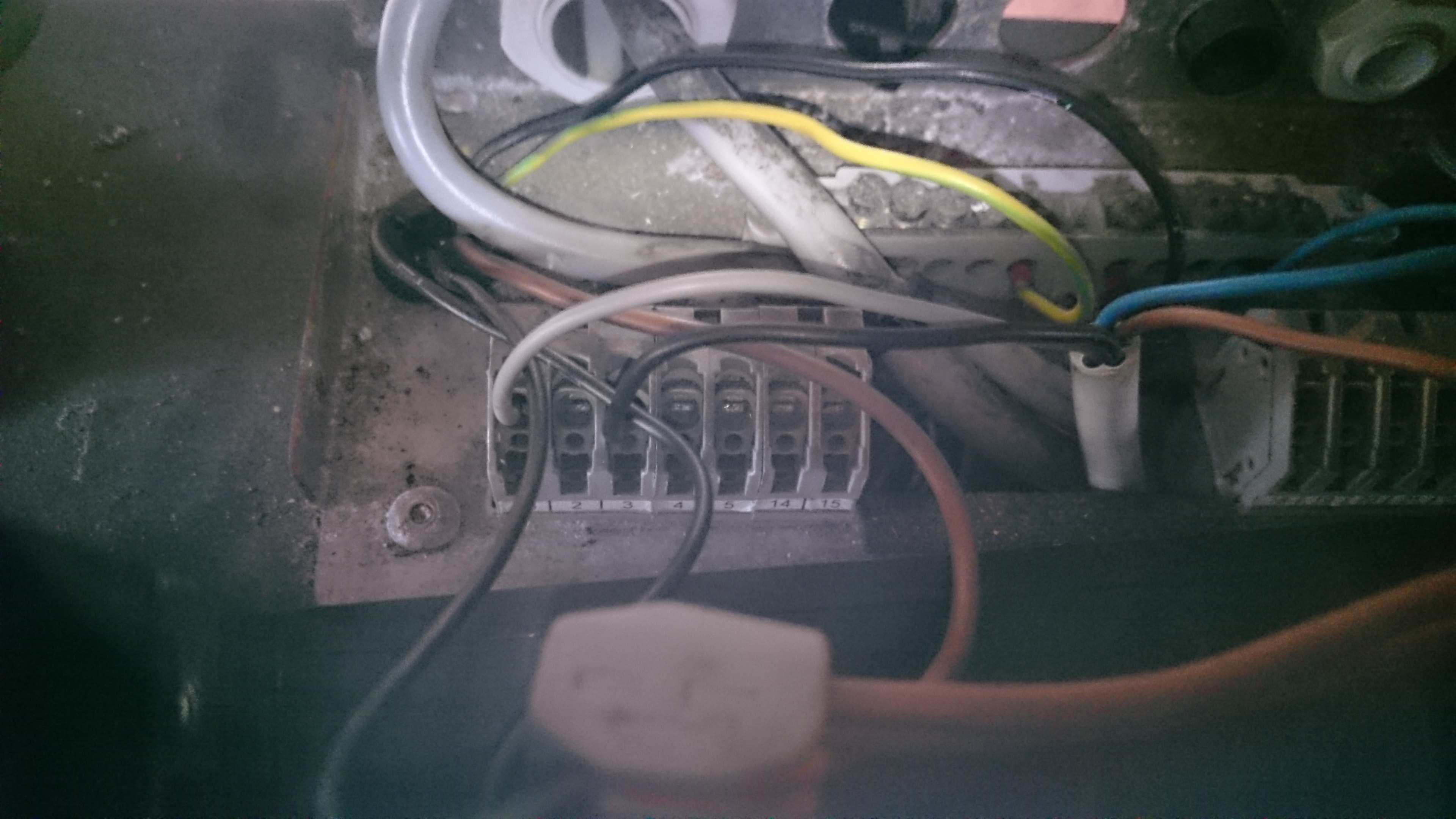

Човек - напреднал
Toва един и същи кабел ли е?
И ако ДА, то къде е свързана сивата жица от клемореда на снимка 1 ?
100% на нея нямаш ток, но на кафявите или черните, които са вързани към копчето от снимка 1 има ли ток спрямо земя/маса?

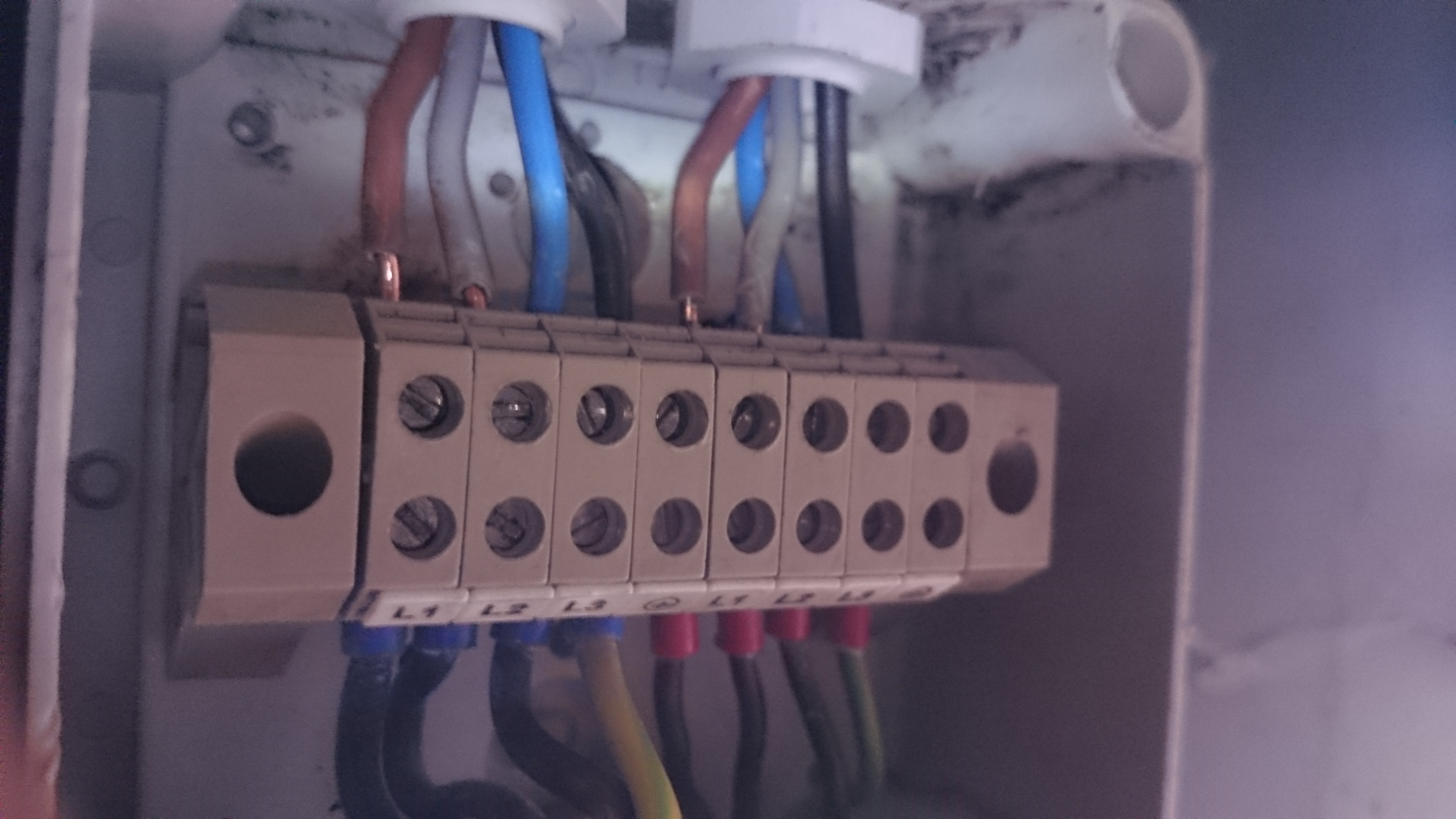

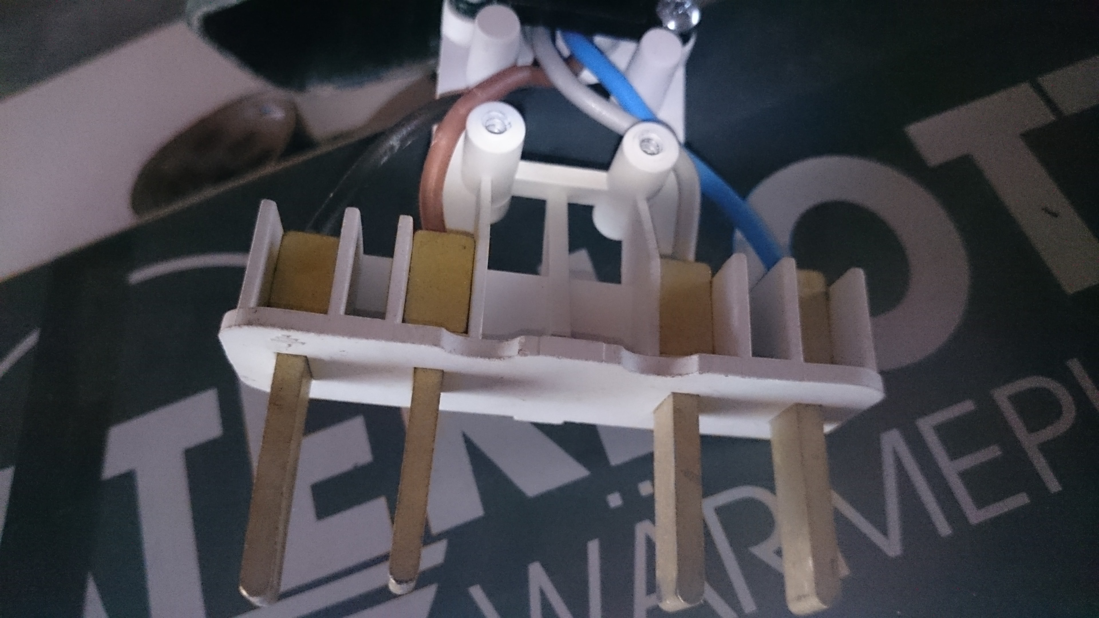

lubaka2 - напреднал
Ето така съм ги свързал като от един кабел съм разцепил на две линии за двете части на кутията

lubaka2 - напреднал
Човек написа:
Ще проверя за това което каза

БЛАГОДАРЯ НА 1115 ЗА ПОМОЩТА И МАШИНАТА ВЕЧЕ РАБОТИ. :supz:
Това което мога да кажа е че е уникален човек =D> :prayer:
Ако има желание може да сподели какъв беше точно проблемът, ако на някой му е любопитно.
