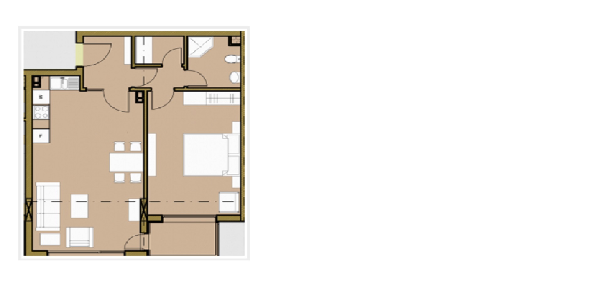

След солта, дето натри на главата ми относно размерите и големината на коминните тела и връзката им с етажността, виж какви схеми изнамерих днес:
Една схема на апартамент на 4-ти етаж.
И схема на друг апартамент на 8-ми етаж.
Верно е, че според схемите, коминните тела на ниските етажи са по-малки. Това го беше казал и Jacomo, ама кой да чете?! На четвъртия етаж коминнито тяло е означено върху схемата с два отвора: 15/20 + 20/20 , а на осмия етаж - с три отвора: 15/20 + 20/20 + 20/20.
И възниква въпроса: Защо при мен /след като съм на висок етаж/ отворите при мен са 15/20 + 20/20 + 15/20 ?

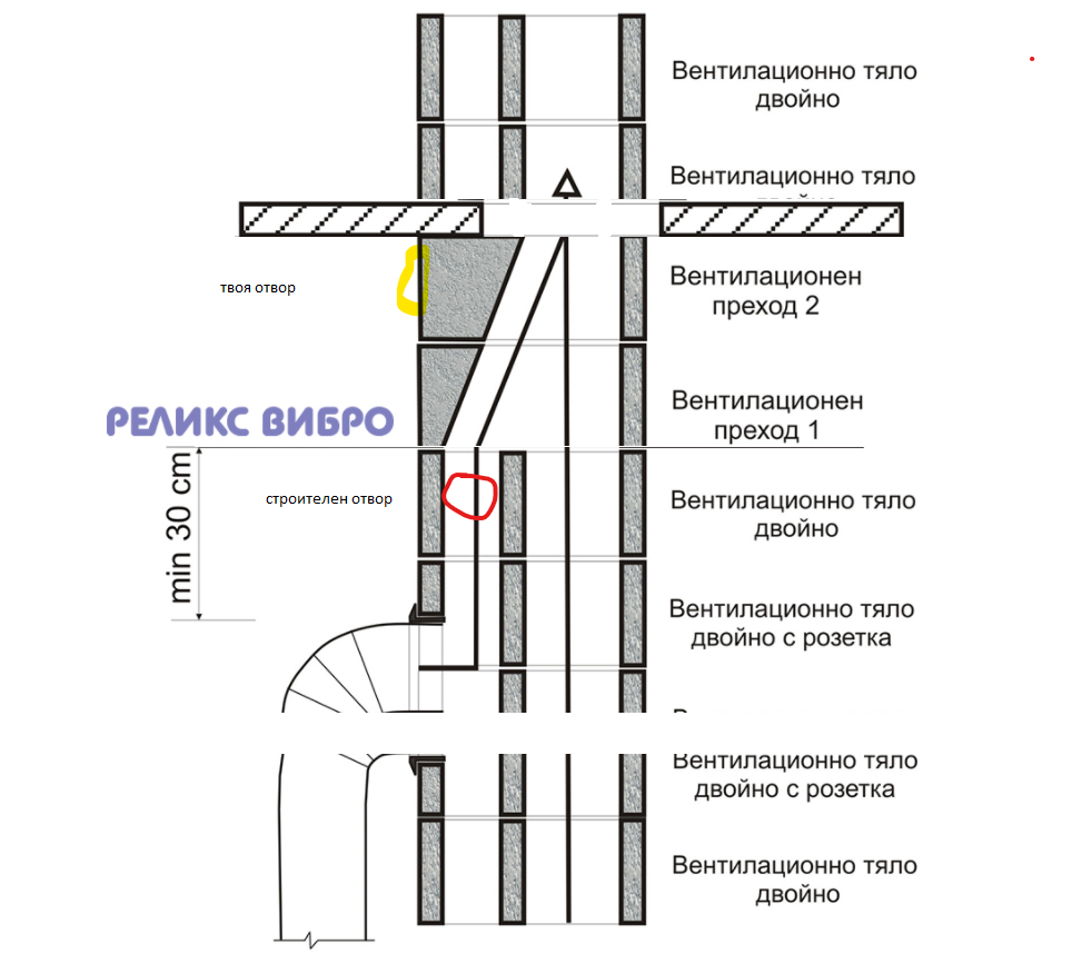

Jacomo - специалист

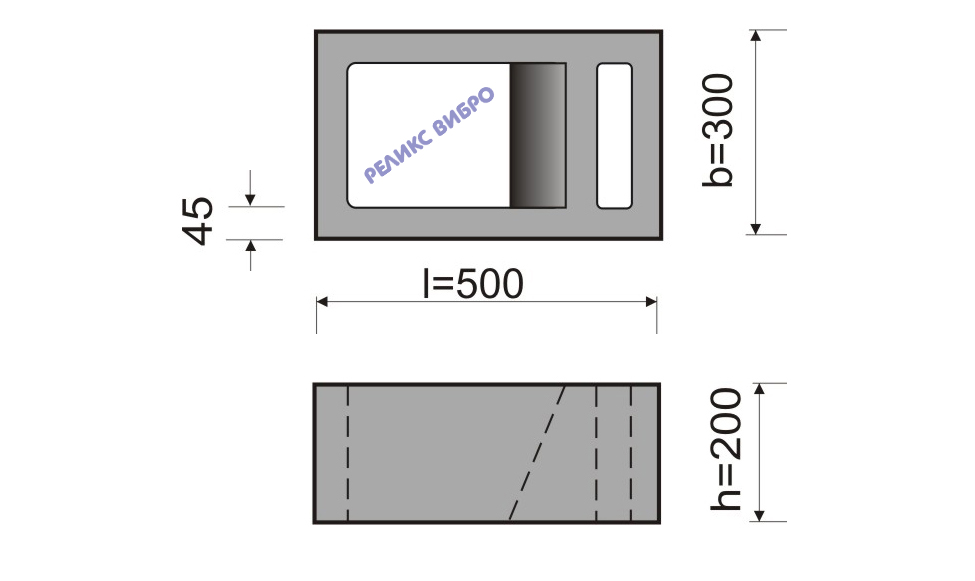

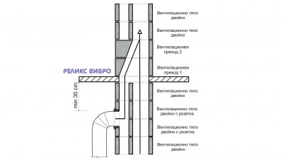

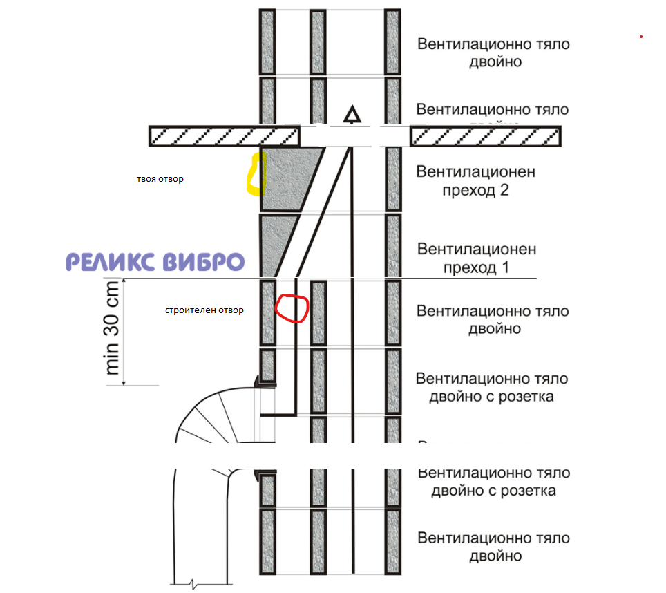

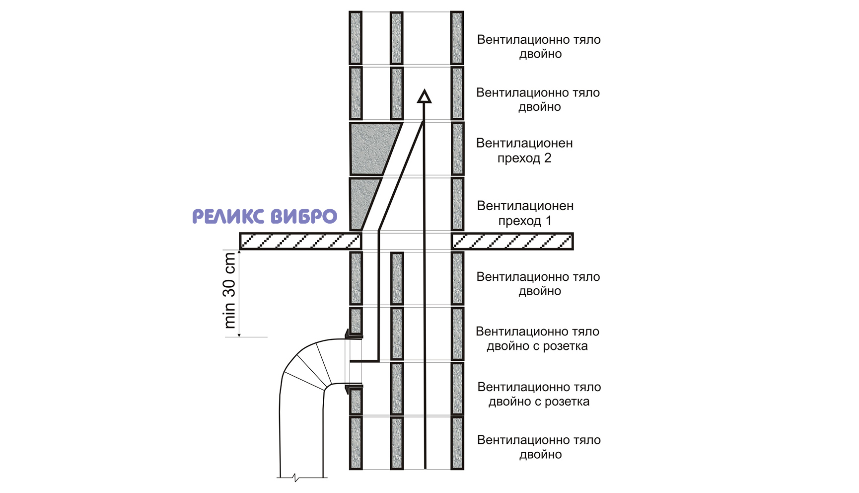

Колко етажна е сградата и ти на кой етаж си? Може ли да качиш снимка на отворите, през които снимаш? Може ли и снимка от отвор А нагоре и надолу, както и от Б надолу?
Ето още една схема на реликс вибро. Възможно е да си пробил отвор в преходния елемент (Вентилационен преход 2), който да е при теб под плочата, а не над горната плоча (както е на схемата на реликс вибро) и реално да си мислиш, че снимаш от Б, а всъщност да снимаш от А или към А на съседа отгоре:
реликс вибро2.jpeg (102.98 KиБ) Видяна 1800 пъти
https://www.reliks-vibro.com/bg/product ... 30-20-50sm
Последна промяна от Jacomo на нед фев 06, 2022 2:04 pm, променено общо 1 път.
Jacomo - специалист

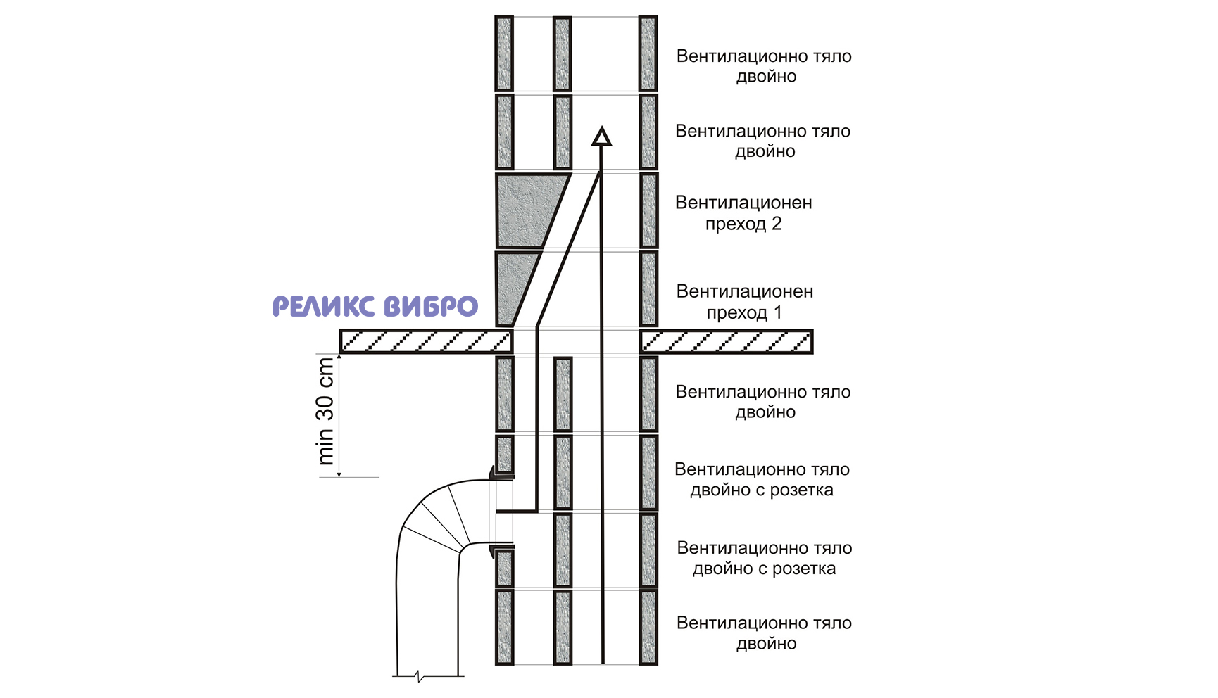

Имам предвид при теб да е нещо такова:
Jacomo - специалист

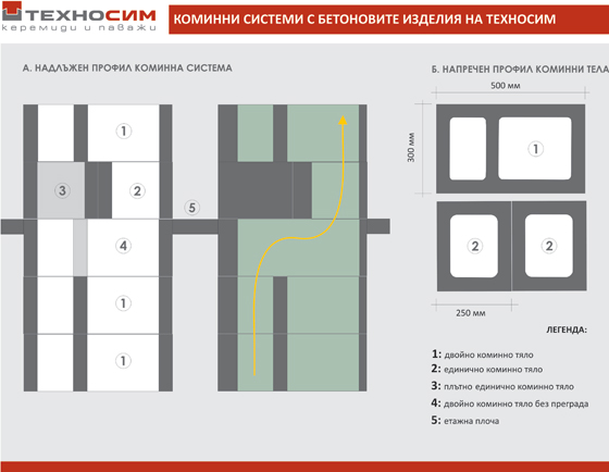

Ето и описание на схемата на Техносим - общ комин:
3.2. Общ комин
Тази система се практикува най-често при строителството на многофамилни жилищни сгради. Тук коминът обслужва повече уреди. Изпълнява се от единични и двойни коминни тела Техносим. Преходът се осъществява по следния начин (фиг.1):
А. На двойното коминно тяло, което е последно за етажа и е на нивото на междуетажната плоча, с флекса се изрязва преградната стеничка;
Б. Върху него се монтират две единични тела, като едното, предварително е запълнено с бетонов разтвор. Това тяло се монтира в основата на комина, който ще започва от съответния етаж.
В. Другото единично тяло се монтира до него, като по този начин осигуряваме прехода в общия комин.
Г. Върху двете единични тела монтираме отново двойно коминно тяло и така до следващия етаж, където отново правим преход.
общ комин.jpg (73.58 KиБ) Видяна 1782 пъти
Сещам се и за още една възможност - новият общ комин да почва от при теб.

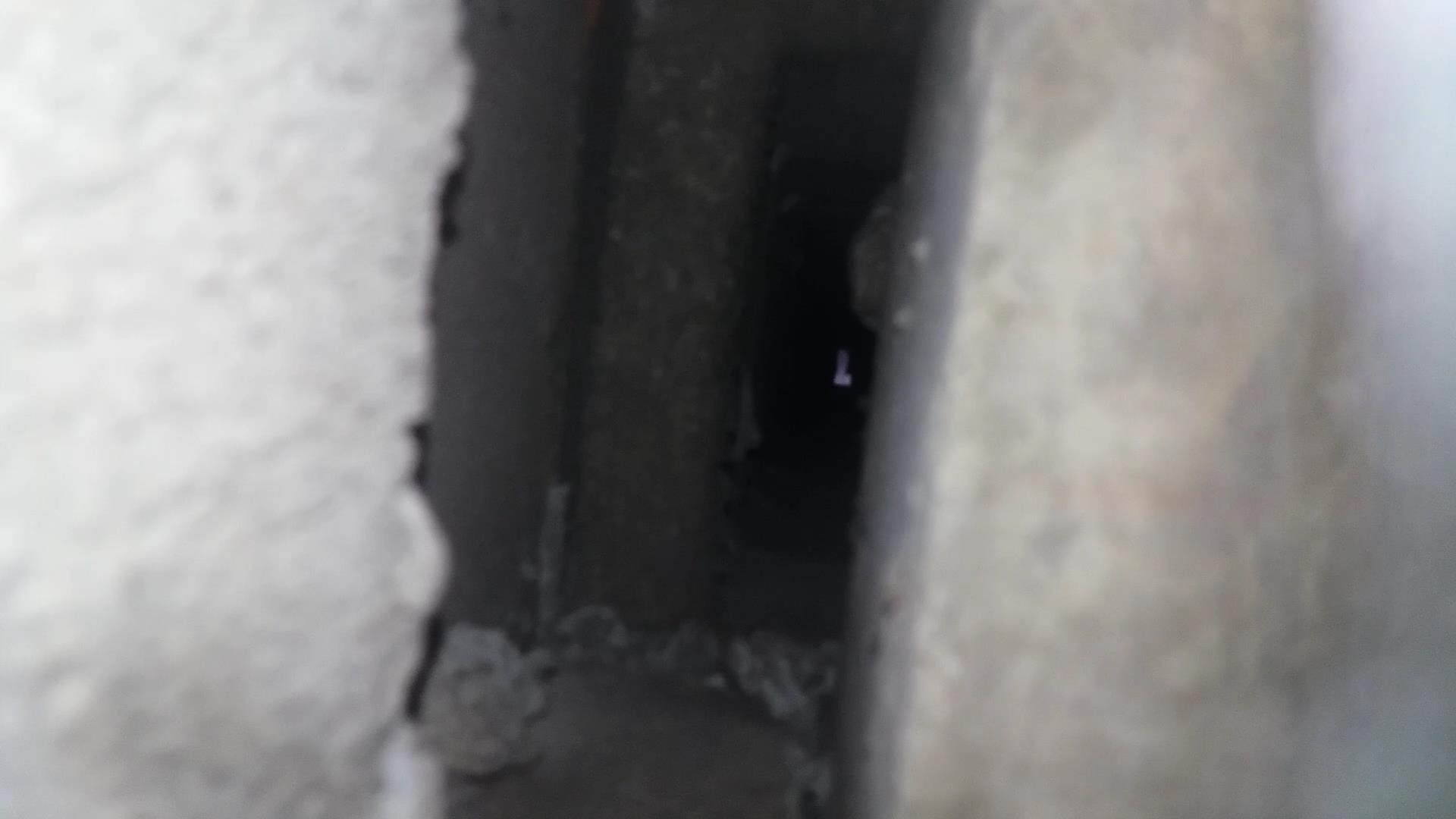

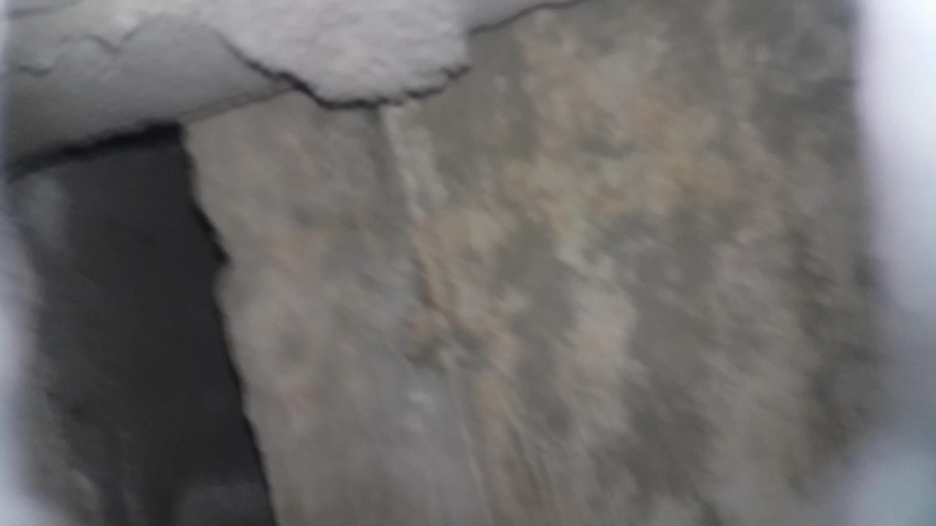

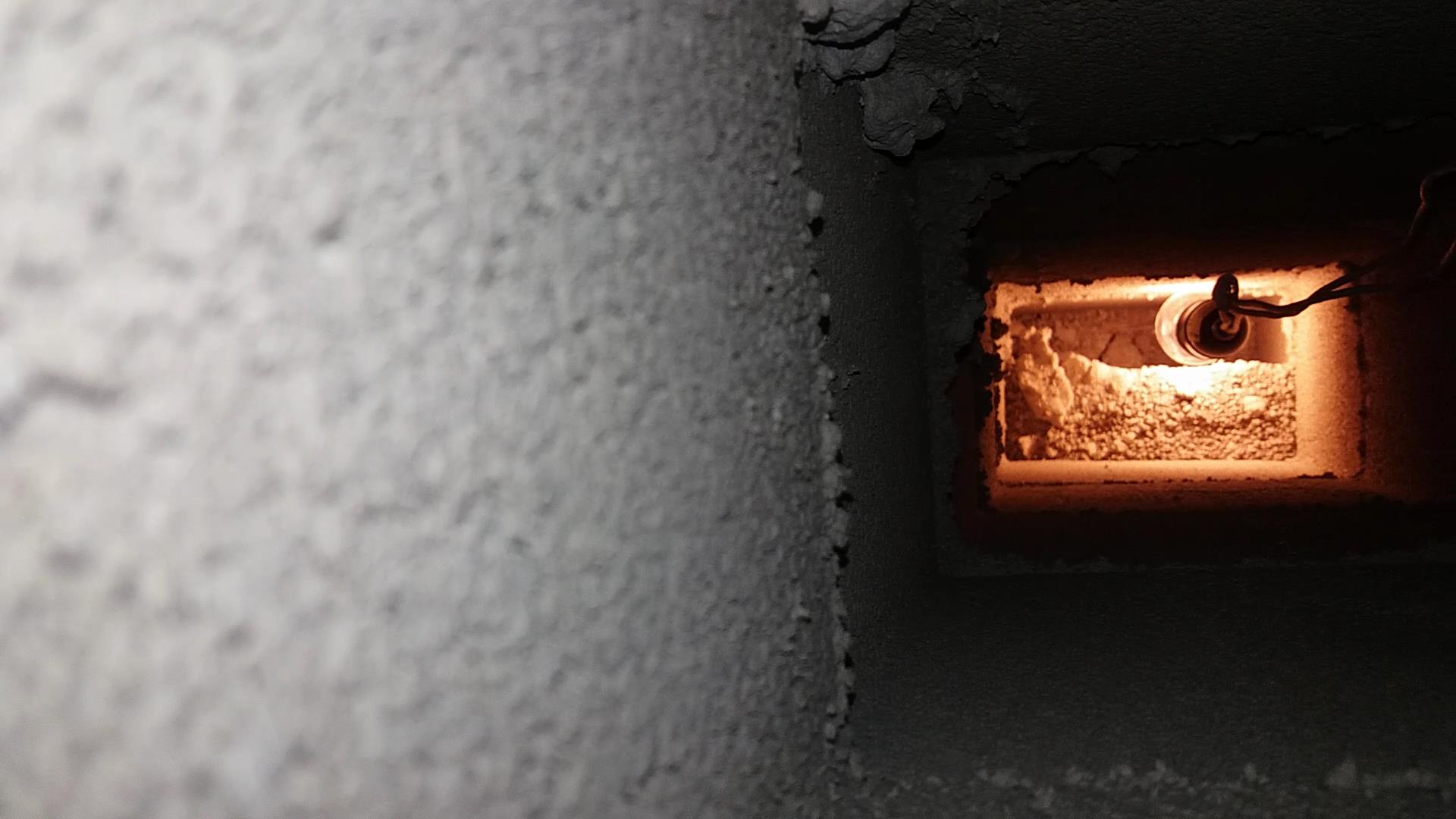

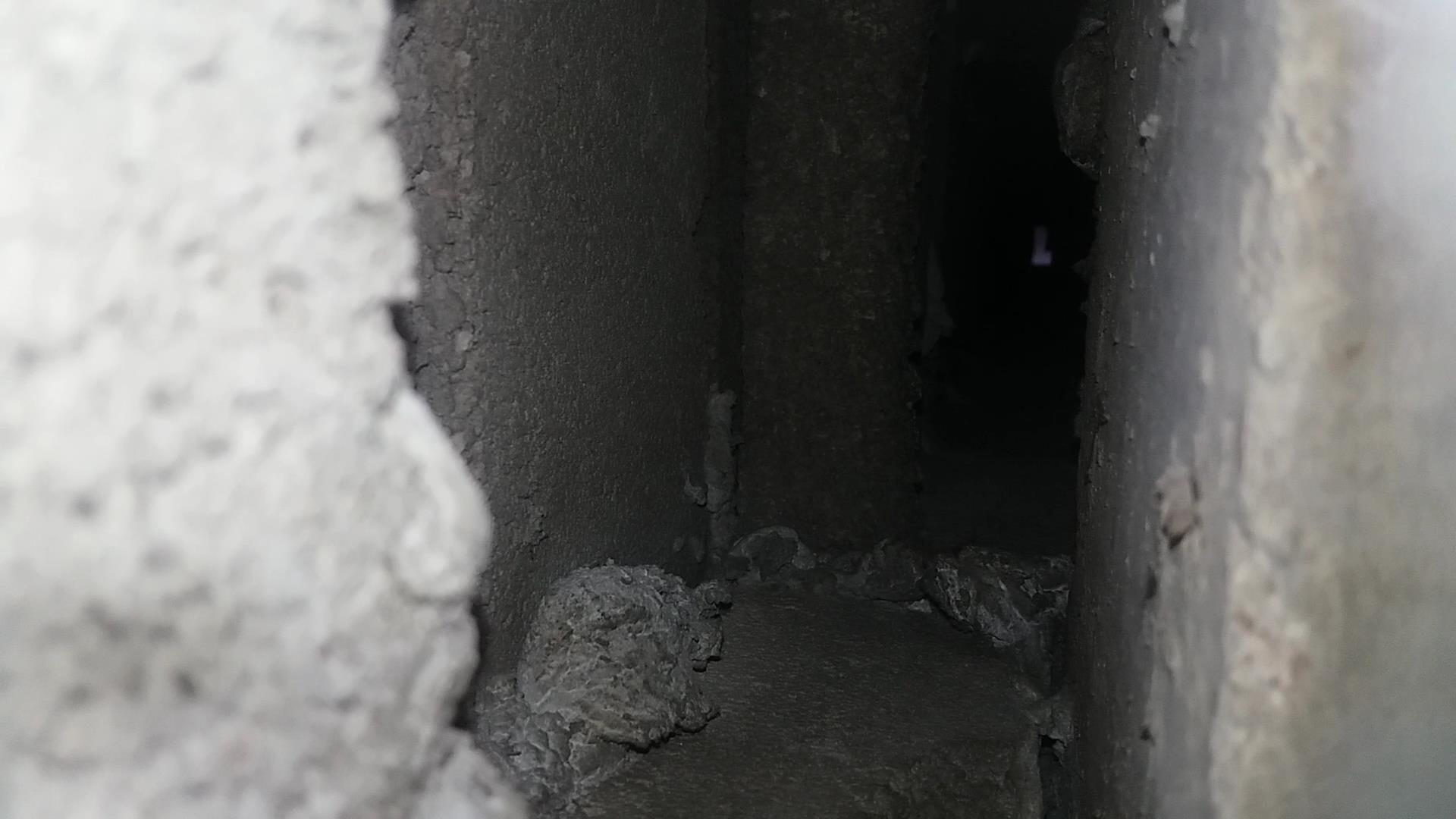

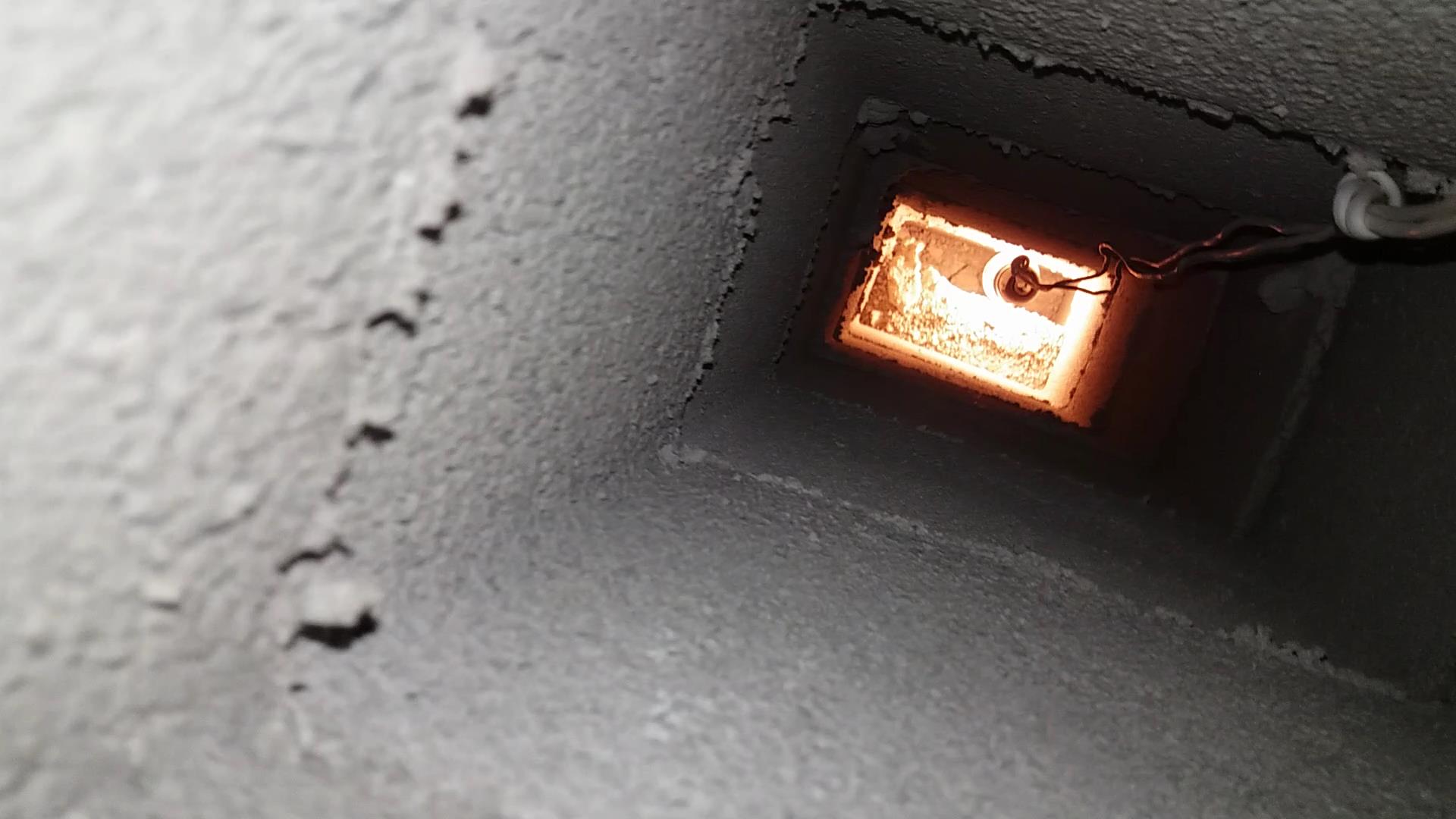

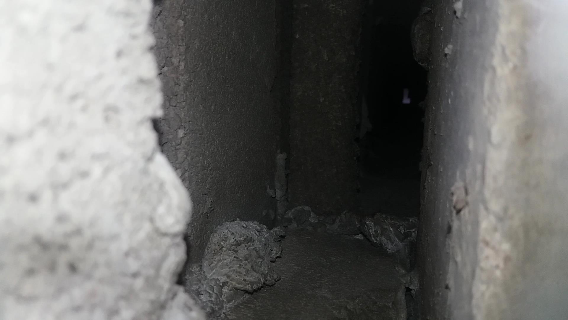

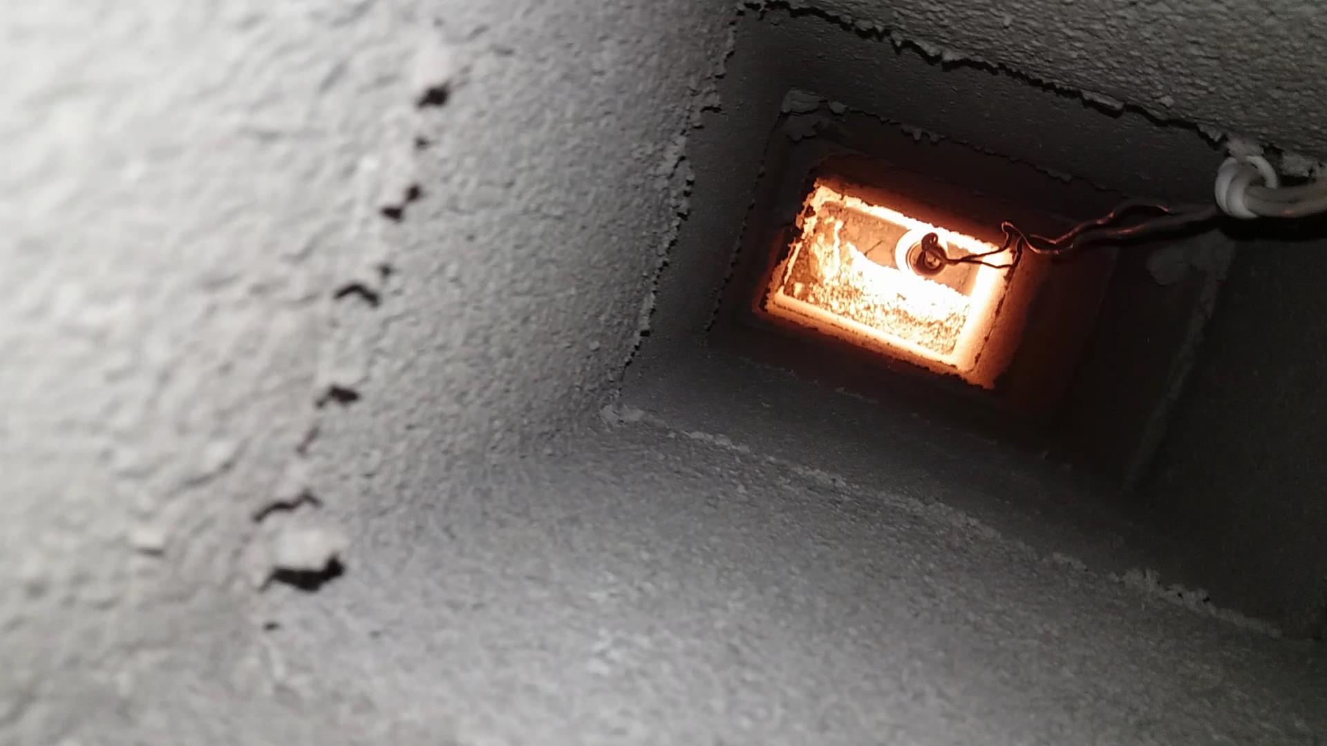

arxd129 - специалист
нед фев 06, 2022 1:37 pmJacomo написа:
Висок етаж.
Това са снимки от "А" нанадолу.
А това са снимки в обединената част на "В" с "А". Нанагоре в "В".
Имената им показват посоката на снимане.
ot B i nagore.JPG (83.84 KиБ) Видяна 1768 пъти
2 ot B i nagore.JPG (76.51 KиБ) Видяна 1768 пъти
