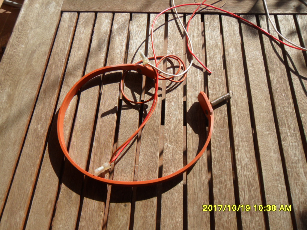

шоп - майстор
Сърдечно благодаря на Маги и Боян за подаръка!!!
получих нагревателя за картера 220 волта 35 вата. Перфектен! С едно терморгулаторче за 10-15 лв и зе заспи на компресора.
На хората обвинили Маги в комерсиалност мога да кажа: не сте прави!

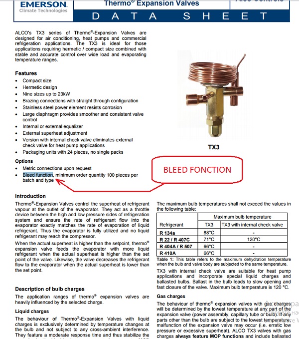

Аз не мога да кажа това „топла и гореща“ колко градуса е било, но след като е била само на 20-25 см, за мен това означава, че кондензатора не е бил нагрят до 90С. Дори и да е бил нагрят, фреона ще си остане в кондензатора, но вече ще бъде 100% газообразен. Между кондензатора и изпатителя има 50мм вата. С колко ще се повиши според теб температурата в изпарителя. Според мен с не повече от 20С, и то в най смелите ми очаквания. Това ще доведе до ново равновесие между пари и течност, и до кондензация на още не повече от 0,005 kg фреон, което ще се разтвори в маслото. От което не би последвало нищо фатално.
Да имаш претенции за успешен проектант и то 17 години, а да не знаеш как функционира ТРВ… просто нямам думи.
magi208, чети каталозите и сервизните на производителите. Досега четенето не е навредило на нигоко.

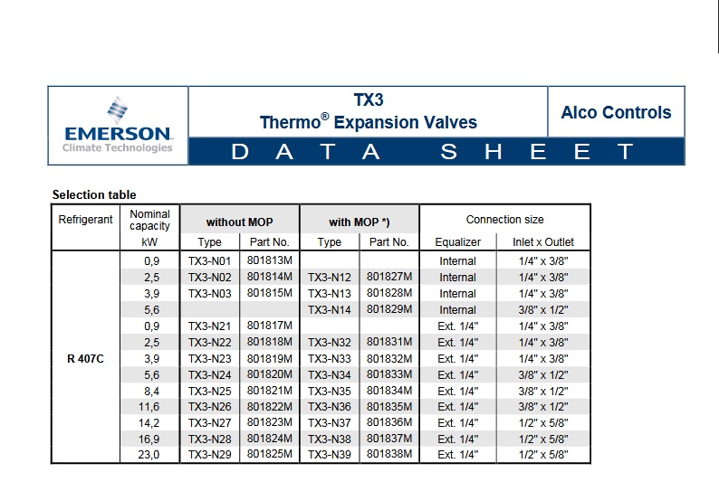

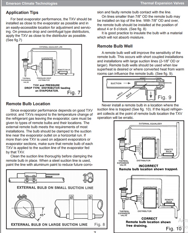

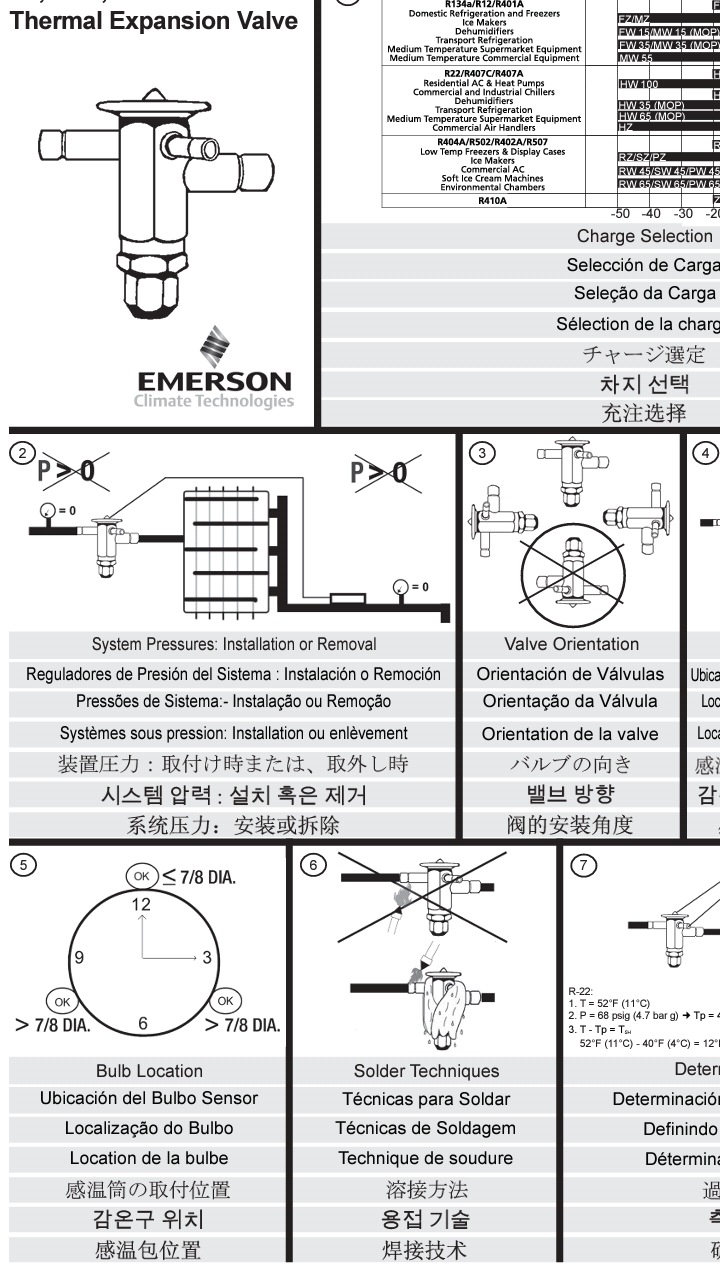

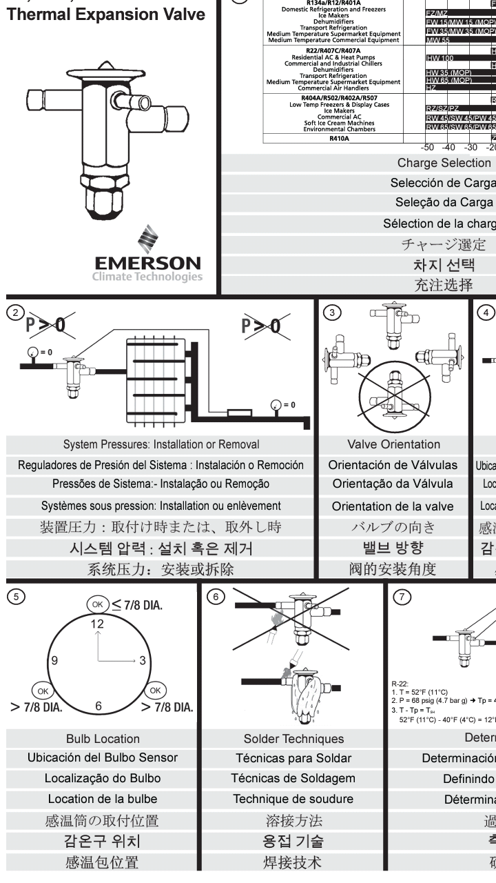

ТРВ което шоп е избрал, е с външна изравнителна линия и МОР на 14,5С или 6,4bar. Това ще рече, че ако налягането, респективно температурата в изпарителя се повиши повече от 14,5С или 6,4 bar то ТРВ затваря на 100% и спира притока на фреон към изпарителя. А външната изравнителна линия НЕ изравнява налягането между кондензатора и изпарителя, а изравнява налягането между входа и изхода на изпарителя, т.е. компенсира загубите на налягане в изпарителя. Налягането е от изхода на изпарителя и действа на мембраната на ТРВ.
Сега на репликата, която ще последва, да ама налягането в изпарителя се повишава, когато компресора изключи… Ще кажа, че е нормално, защото системата работи на около 5С на изпарение, а в помещението е 20 - 22С и налягането на фреона се повишава до налягане, съответстващо на тази температура 8 -9 bar.
Ако теорията на magi208 е вярна, то тогава при спрян компресор и работещо парно, температурата и налягането в кондензатора се повишава, което води до прехвърляне на фреона в изпарителя. В кондензатора остава само газообразен фреон. По някаква причина изпарителя се загрява, фреона се изпарява, компресора изстива и това води до кондензация на фреона в компресора. Или може да кажем, че в кондензатора и изпарителя има само около 0,600 kg газообразен фреон, а останалото количество, около 1,800 kg е течен в компресора.

1 . Щоп даде много ясно да се разбере какво ТРВ ползва давайки линк , уточнявайки че е решил да е с функция изравняване на наляганията след спиране на компресора и обясни какви са били неговите съображения ! Такова ТРВ се препоръчва предимно за монофазни компресори , но така или иначе той вече е с него .
http://www.emersonclimate.com/europe/pr ... _35010.pdf
В червено съм посочил функцията и как се нарича на английски . Потърсете информация как се прави , макар че по-горе жена ми вече ви каза как . Не намесвайте МОП-а и изравнителната линия . Няма да ви свършат работа пред хора , които разбират материята .
Тоест нещата се случват при термопомпата на Шоп точно по начина , който съм описал по-горе .
Не ви обвинявам , че никога не сте виждали дюза с функция "изравняване" или "кървене" в превод от английски .
Така или иначе малко хора при дефект търсят причината и разглобяват ТРВ-то , така че не са много тези , които са я виждали .
Тези дни като ми остане време ще ви я снимам и сам ще разберете как става , а и всички останали , на които им е интересно .
Тя просто не може да се затваря на 100 % , но колко хитро е измислено това ще видите на снимките .

Това , че мнението на Емерсон съвпада с това на Данфос за смукателни линии 22 и нагоре мм учудва ли ви ?
http://www.emersonclimate.com/Documents ... 1%20R7.pdf

magi208 написа:
Здравейте господин Ахмаков ! Четете по-внимателно моля ! Иначе посто се повтаряме !
Прикаченият файл Изравняване на налягането след спиране.jpg вече не е достъпен
Прикаченият файл Сонда позиция.jpg вече не е достъпен

Шоп може да казва каквото си поиска и да си мисли, че вече e с него. Това не е оправдание за един проектант, че някой бил казал нещо. Затова са каталозите. Четете от край до край, а не избирателно.
Хубаво посочваш в червено, НO хората са ти го написали в черно и дебело Options. Това ще рече, че се поръчва отдело, допълнително. Тази опция е предназначена за монофазни компресори с малка мощност. А шоп, май не е с такъв. Отделно от това, големината на този допълнителен отвор варира, като се избира неговия размер в зависимост от времето за което трябва да изравни, обема на топлообменниците, работните налягания…След което се преизчислява и ТРВ. Или казано по друг начин, няма нищо общо с ТРВ и ТП на шоп и начина и на работа.
При компресори като този на Шоп, дори и да съществува такава техническа възможност, е нежелателно да се ползва такава функция. Налягането в изпарителя се ограничава до максималната стойност за предпазване на компресора от претоварване ( 15С ). И това става точно с МОР. А това на кой, пред кого ще му свърши работа МОР… всеки има глава на раменете да мисли с нея.

4.Кой е каталожния номер на ТРВ ТХ3-N39 с Bleed function?

Да изолира компресора и да добави картерен реотан на някой му се струва ненужно ?
Който както си прецени . По-горе в темата вече казах , че за мен времената са нещо , на което не се доверявам а предпочитам контрол на температури .
