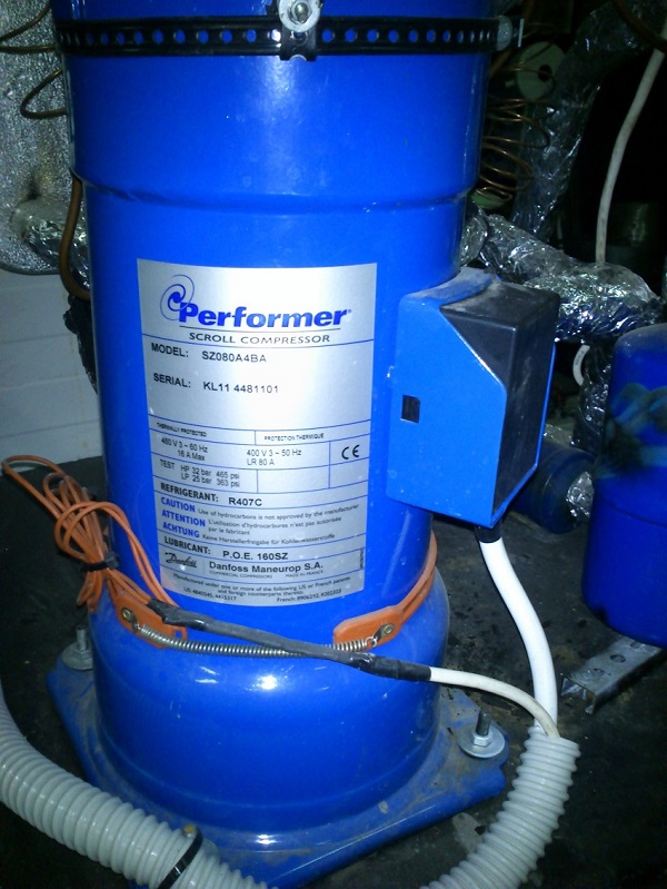

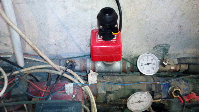

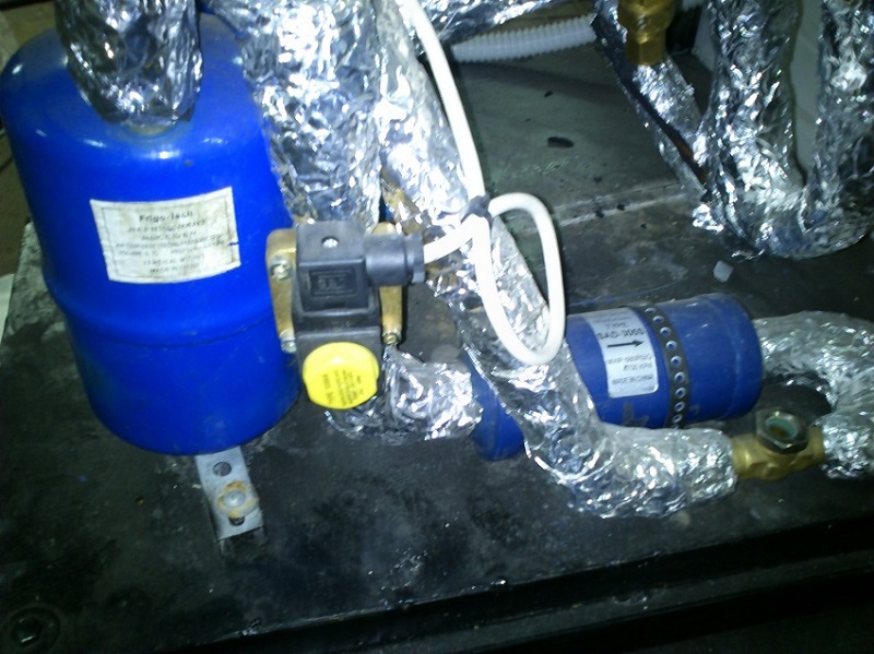

Да продължим със следващата опастност , когато си правите Т.П. вода вода .
За илюстрация използвам машина изработена с части на клиента от старозагорски майстор .
Майстора се е представил на ниво . Явно е човек с опит и от старата генерация .
По негова препоръка е поставен клапан за прекъсване на дроселирането след спиране и гъвкави връзки на компресора .
Аз не препоръчвам гъвкавите връзки , освен ако нямате избор да кажем поради липса на място .
И все пак тук поне са истински и поставени добре .

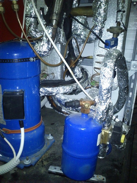

Майстора , обаче е казал , че не е специалист по КИП и клиента е намерил друг за опроводяването .
В резултат имаме :
1 . Неправилно поставен картерен реотан . Сложен е да "грее" статора на електромотора , а не най-ниската част на картера .
2 . Лош контакт на термозащитата на компресора . Поставена е отгоре на облата шапка на компресора , не изолирана и пристегната с неефиктивна метална лента .
3 . Защитата против замръзване на външният топлообменник не е изобщо за тази цел.
4 . 1 от портовете за защити на контролера не е конфигурирани от менюто да спира компресора , а само да изписват грешка .????
5 . Неизолиран компресор .
След 7 години мъки с нея и няколко майстори , които са се опитвали да я вкарат в релси машината идва при мен .
След закачането на стенд параметрите са потресаващи . Почти нормални работни налягания . Изтегляне от 3 киловата и никакъв КОП .
Контролера е сменян 3 пъти защото според някой имало "софтуерен проблем".
Сменян е филтъра няколко пъти не без основание , защото е имало вода . Вече няма .
Зареждана е и разреждана много пъти и в момента са я заредили с толкова фреон , че да работи някакси .
Естествено последните двама са казали повреден компресор . Сменяш и тръгва идеално :mrgreen:
Всъщност този компресор на Maneurop ми върна част от надеждата за Данфос Перформер серията .
След всичко , което му е причинено е все още жив .
За хората , които наистина разбират материята е ясно къде е проблема .
Разбира се , че ще кажа къде е !
Просто приятелска гатанка .
Един жокер : Висока температура на изхода на компресора .
Първият познал печели 12 годишна награда !

Така и така говорим за датчик поток, да попитам как се избира най-подходящата пластина ( лопатка ) от комплекта? Аз сложих за проба най-късата с цел да не прави хидравлично съпротивление и не бях сигурен дали ще работи. Но всичко тръгна.
kuuuuuul - майстор
Като стана дума за датчика за поток,моя е този http://www.ebay.de/itm/Flusswachter-fur ... 4wwisHF22A и от както съм го сложил не работи :-D Смених различни пластини но не тръгва,казаха ми че около него не трябва да има арматури(кранове и т.н.).Сега съм приготвил този черния от горе но ме притеснява да не му е малко сечението въпреки че го дават 1 цол. :?
шоп - майстор
Кууул, от това което виждам на снимката моя датчик поток е същия/с червената капачка/
в Бг струва към 70 лв, като свалиш капака ги знаеш болчетата за реглаж. Може да регулираш хода и чувствителността. Всичко зависи от дебита и налягането на помпата.
