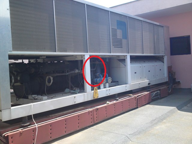

За мен вече няма съмнение, че ще трябва да се сложат. Остава обаче един друг важен въпрос за мен - Защо изобщо работи в този си вид? Според вас това са много важни елементи в системата и трябва поне един да присъства за да работи нормално и да действа поне като разширителен съд да обира температурните разширения. Добре де ами в сегашния си вид къде отиват тези разширения?
denuchi - специалист

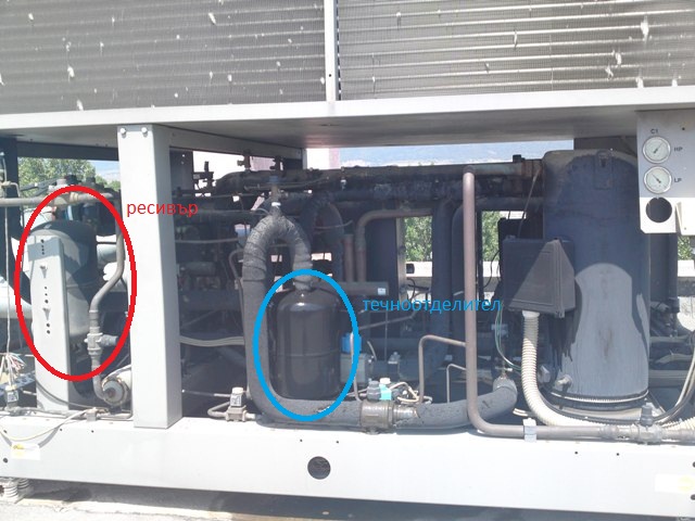

Намират си къде да отидат резширенията. А и затова количесвото фреон е доста по малко от машина със същата мощност. На 1 снимка ресивъра се използва само в режим на отопление и когато машината работи на пълна рекуперация. Тоест вода-вода. В режим на охлаждане не се използва. На 2 снимка се използва и в двата режим. Сега сам ще решиш дали да се реже и слагат тези елементи.

Ресивера се ползва като резервоарче в което се съдуржа фреон в течна фаза. При различни обеми на тръбния път към кондензатора и изпарителя или различни по обем топлообменници има нужда от такова чудо. Както и при честа работа в различни режими (налагания на фреона)
Краси, твоята машина е само отопление (ако не се лъжа) и е нагласена, фреона е дозиран точно и си пее.
Течноотделителя, както писа Ванко, предпазва компресора от навлизане на течен фреон. Предполагам Бушман-инте са изолирали тая опасност по друг начин (просто режима на работа на машината да не позволява).
