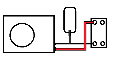

Здравей Астерот :) На лични ти пуснах мнение за избрания от теб топлообменник а тук ето схема за най- лесния възможен обемен компенсатор . За пръв път я видях при Кариер мини чилър , но вече се използва и при новите китайски ментета. По мое мнение както са казали инженерите от Митсубиши , когато посетили завод на Фуджицу : " АБЕ И ТАКА СТАВА" :axe:
Без име.png (5.43 KиБ) Видяна 3368 пъти
В твоя случай ресивера тип "Апендикс" е с вътрешен обем 1,5 литра
