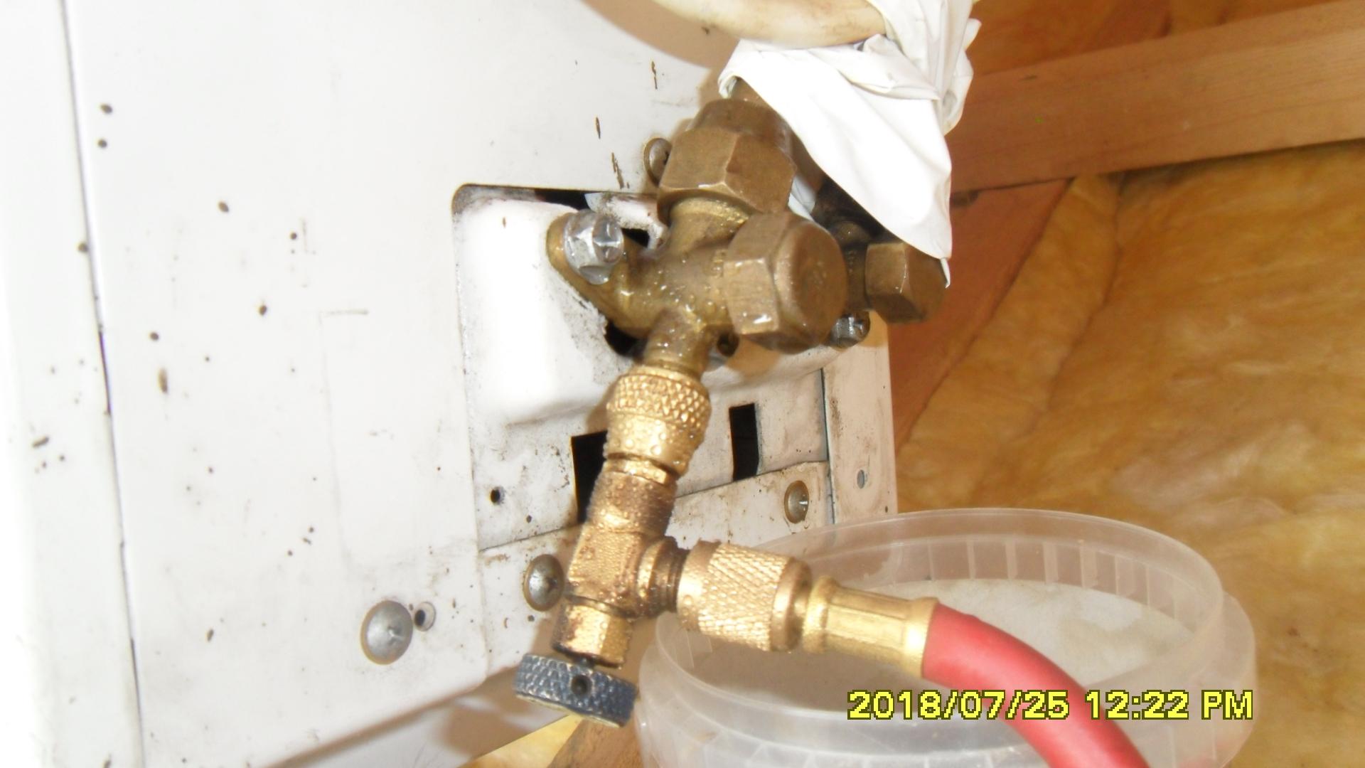

Мога да поста и снимки. Налягането на фреона е около 2- 2.2 бара при режим охлаждане.
При мен на вътрешното и външното тяло има табелки с максималното налягане при работа на климатика.
Предполагам няма да има разлика с Мидеите работещи на 407С
3.0 Mpa - discharge pressure
0.6 Mpa - suction pressure
Очевидно нямаш тези налягания и това може да е признак за малко фреон или поврдени клапани на компресора, което може да се случи при "напъване" на компресора за да се събере фреона във външното тяло. Пречупването на тръбен път би следвало да доведе до по-високо налягане, а не по-ниско.
Поне така си мисля аз.

В режим на охлаждане коя тръба е suction дебелата ли или тънката?
Ако искаш обясни с думи прости.
валкиса - специалист
Пречупва се дебелата когато сменяш посоката на тръбите,тънката е трудна за пречупване.В момента дебелата е смукател ,тя дроселира и затова и такова налягане.

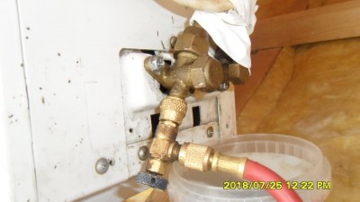

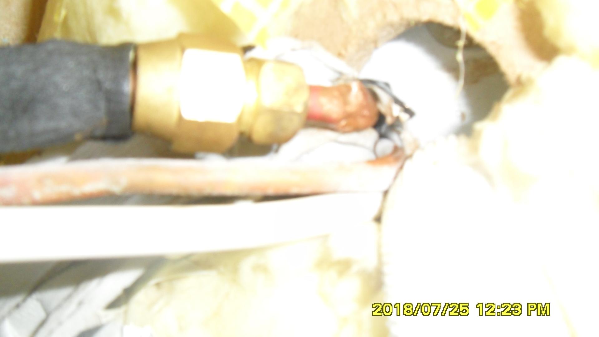

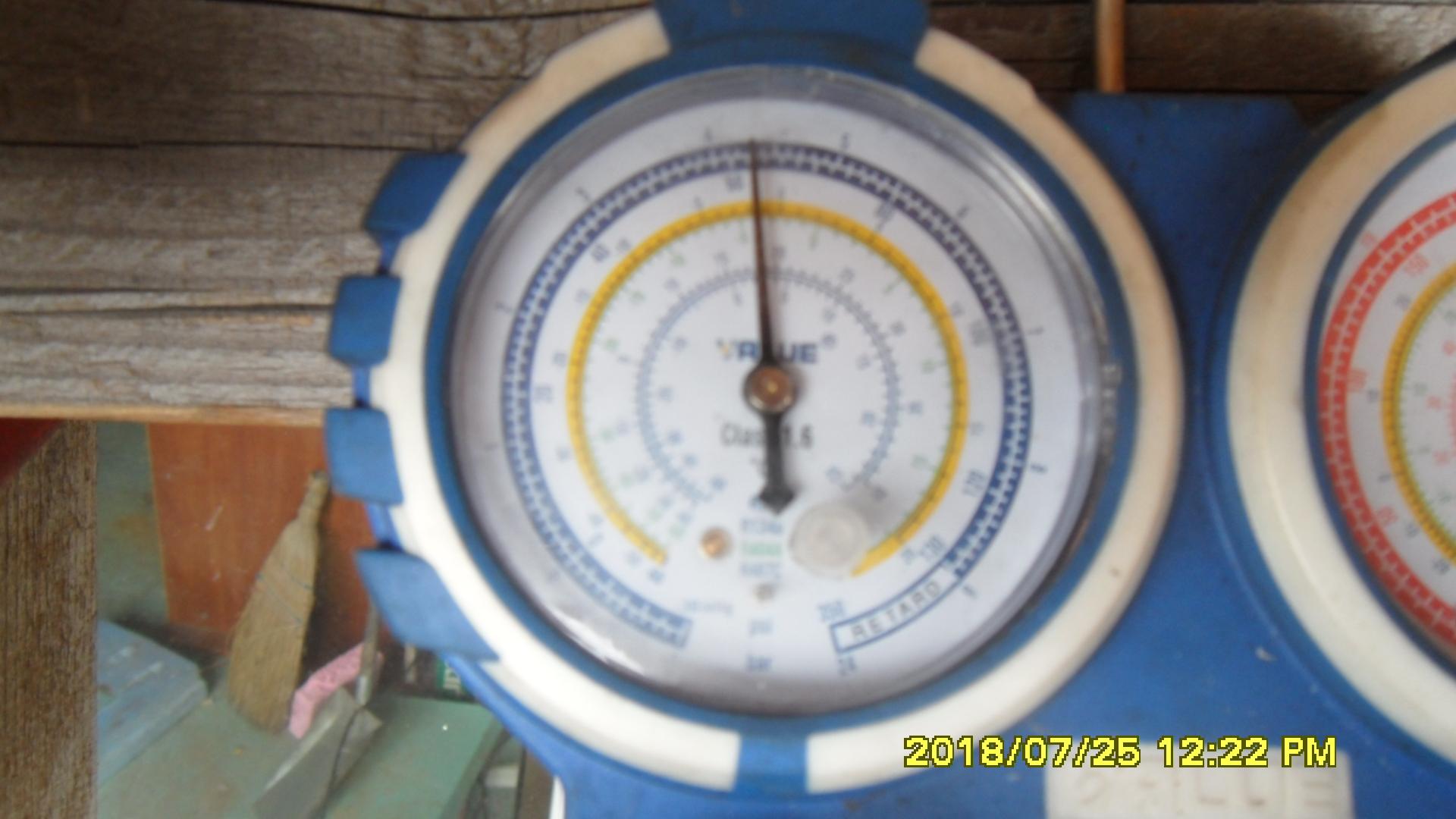

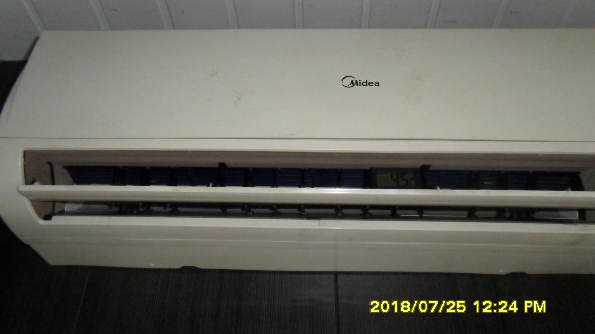

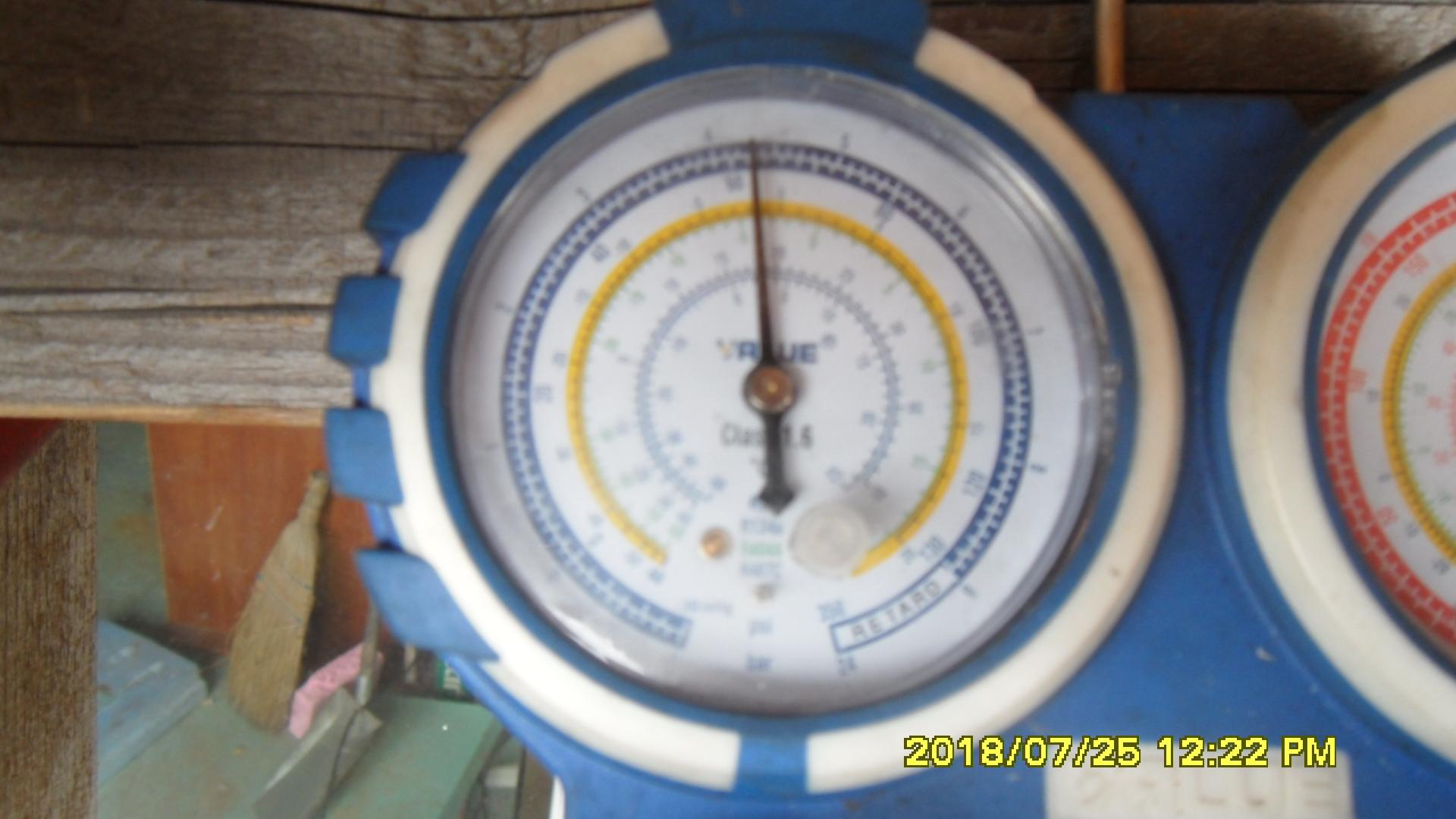

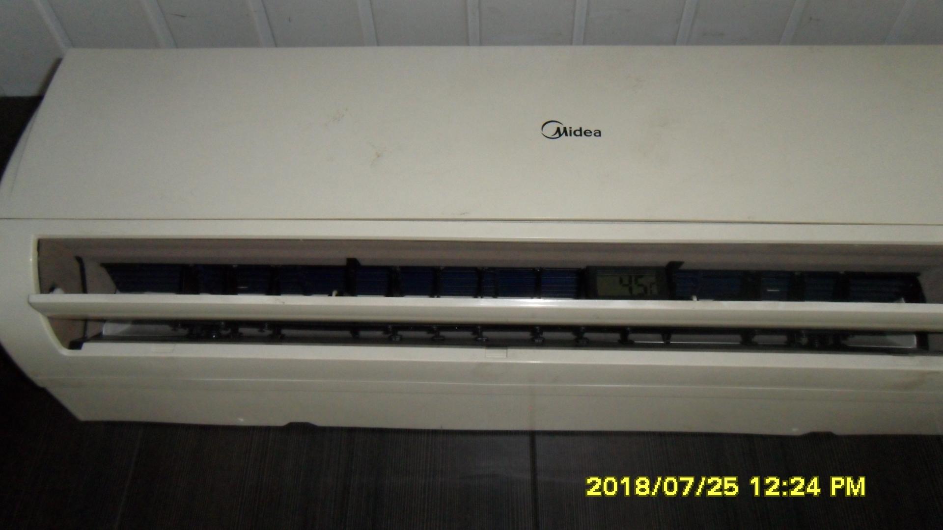

шоп - майстор
ср юли 25, 2018 6:48 amвалкиса написа:
Така мисля и аз, но вече съм по-спокоен, заради това потвърждение.
Климатика си работеше перфектно, не съм изпуснал изобщо фреон, вакуумирането е качествено.
На старото място тръбния сноп излизаще от ляво на вътрешното тяло, а сега е директно назад. Май съм го понатиснал повечко:-))) За първи път местя климатик.
a_stoev - майстор
При пречупен тръбен път няма да имаш изпарение във вътрешното тяло, а след пречупването и вероятно ще мръзне крана на външното. Питата на вътрешното ще вероятно около стайна температура, зависи колко е пречупено.
По учебник трябва да се събере фреона, претегли и зареди точно, но на практика горе долу се уцелва и по манометри. Въпроса е, че трябва първо да се установи пропуска и отстрани за което се минава през събиране. При машина с капилярка няма проблем да се ползва стария фреон. При машина с механично ТРВ резултата е лош защото ТРВ вече не регулира правилно поради променените работни налягания. Електронно ТРВ с 407 не съм виждал. 410 не се променя забележимо състава при пропуск
шоп - майстор
Благодаря на всички, бяхте ми много полезни.
@валкиса е прав за пречупването на дебелата тръба.
@стоев е прав, че почти нямаше изпарение във вътрешното тяло ( духаше 15-16 градуса само) а външният кран бе буца лед.
Махнах изолацията в участъка, където точно тръбите от вътрешното тяло излизат от стената ( на мястото на фабричните наставки ) и видях прегъвката.
Зачудих се дали да режа и запоявам наново, но реших първо да понапъна, поогъна и всичко заспа. Изправих тръбата ( горе долу)
Налягането от 2 бара скочи на 4,3бара
крана не замръзва
вътрешното тяло духа под 5 градуса на авто режим на вентилатора.
Ето и снимки на решения проблем.
Отново благодаря на всички взели отношение :idea:
