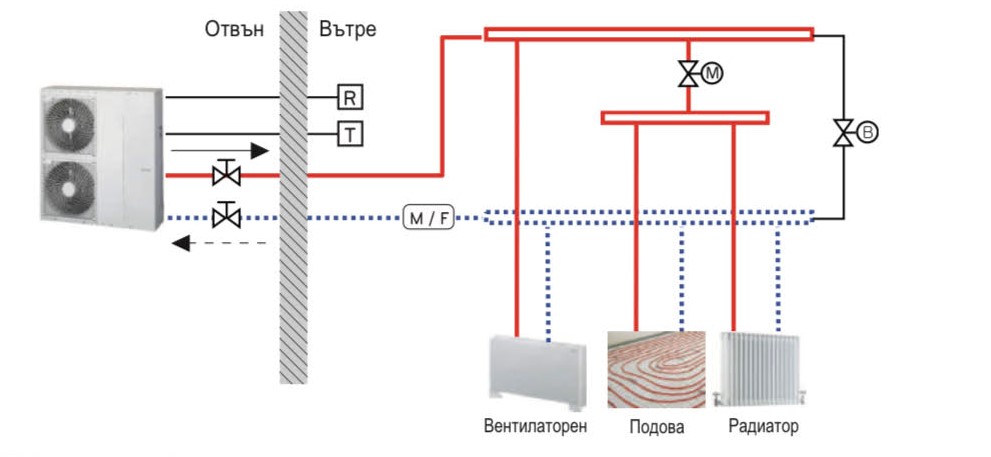

Здравейте колеги !
Моля да ме посъветвате за читав безжичен стаен термостат за термопомпа LG uu85 . Трябва ли термостата да е задължително LG . Има ли термостати съвмести с няколко марки ТП?
Забелязах, фирмата не ми е инсталирала термостат в стаята. Нямам представа как се управлява ТП щом “ не знае “ каква е температура в къщата.
a_stoev - майстор
Термопомпата си готви водата. Не я интересува каква е температурата в стаята. Термостата на стаята управлява отоплителното тяло.
LazarGanev - "Велик майстор"
Зависи от софта. Не знам при LG колко помага стаен термостат, дали техният е модулиращ, дали може с чужд термостат... При Bosch например без стаен термостат не тръгва ТП

Здравейте!
Темопомпата си готви водата да, но няма как да няма връзка с температурата в стаята. Би трябвало термостата да контролира работата на Термопомпата. Задавам си температура 23 градуса в хола и ТП се събразява с това. Елементарини палетни котли разполагат с подобно чудо. Аз нямам термсотат в стаята, как се управлява ТП не знам. Пуснах подовото, увеличи се отопляемата мощ, водата и тн. 700кв/ч дневна тарифа е твърде много да изхарчи за 1 СЕДМИЦА, при значително добра изолация- 15 см на стените, а на таваните 20 см и то през есента! Това в момента не е зима, а есен някаква. Температурата е 10 дена на около 0-та през нощта. Стъклото на колата не замръзва. Колко ще изхарчи при инстинска зима, която е характерна за моято местоположение, съмнявам се,че такива зими ще се върнат.АЕЦ белене за мен трябва да работи :lol: :lol: :lol: :-D . Да ползвам радиатори на единия етаж /преоразмерени/, а не конвектори. На другия етаж имам поводо отопление. около 270 кв.м площ общо. В момента, когато смених радиаторите с по-големи, както съм описал в темата сметките спадната с 40% още на следващия отчетен период. Навъртях 1053 кв/ч за 31 дена дневна тарифа, пуснах подовото за 1 седмица натряска 700 кв.ч. Работя в хотел, който се отоплява с терпомпи вода-вода /минерална вода/ за 500 000 лева на дайкин. Питах фирмата, която ги слага и им споделих моя проблем, На факта, че нямам стаен термостат ми се измяха. Може би това е проблема. ТП със сигурност не работи, както трябва. Циклите би трябвало да са по-дълги от 10 мин. Това е схема на свързване на ТП-то, което намерих в интернет. С "т" на латиница е отбелязан стаен термостат. Това е правилен монтаж, в кжижката е обяснено, че термостата задава "мелодията" на ТП. Изображение
примерен монтаж (2).jpg (74.61 KиБ) Видяна 3469 пъти
a_stoev - майстор
Няма ли какво да ти управлява подовото когато достигне градус в стаята?
Имали управление на конвектора?
Има ли термо глава на радиатора?
В хола денонощно ли държиш 23*С?
Althor - напреднал
пон фев 08, 2021 6:11 pma_stoev написа:
Здравейте! За подовото на единия етаж имам термостати свързани с колектора и задвижките това е. Връзка със самата ТП нямам. На радиаторите нямам термоглави. Как термоглавите влияят на ТП, като не са свързани директно с нея. Сигорно като се затворят термоглавите и не пускат вода, намалява отоплителната мощ, предполагам, ако отоплителната мощ на отиплителните тела е по-малка от тази на ТП то тя може да се изключи. Така ли е ? Посъветваха ме да не слагам, че тва щяло да прецака циклите на ТП. Хубаво вече все тая, лятото ще сложа.
