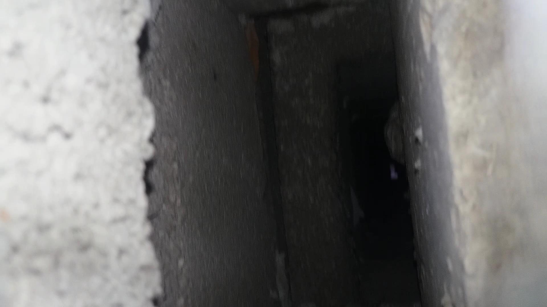

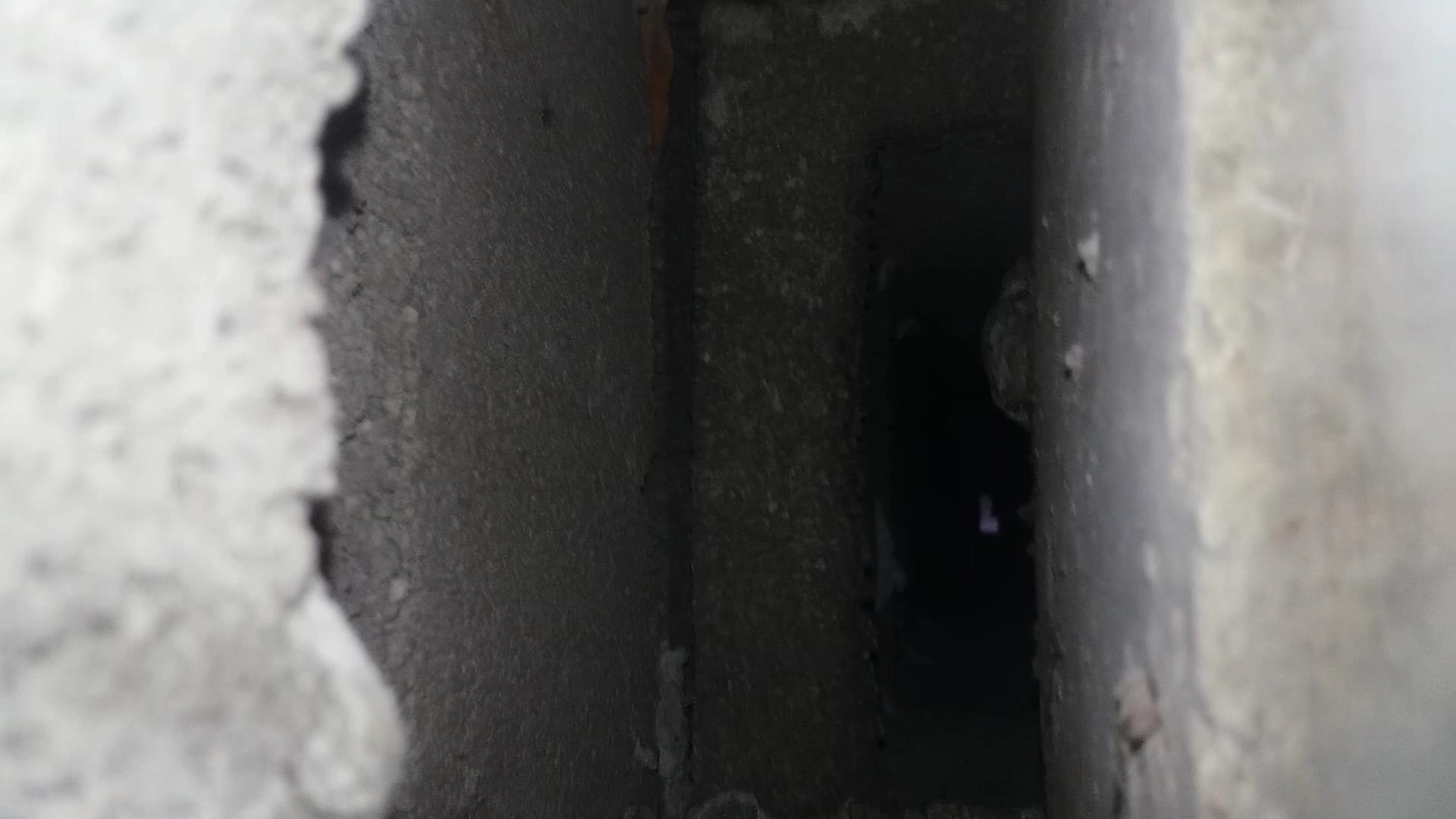

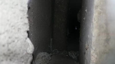

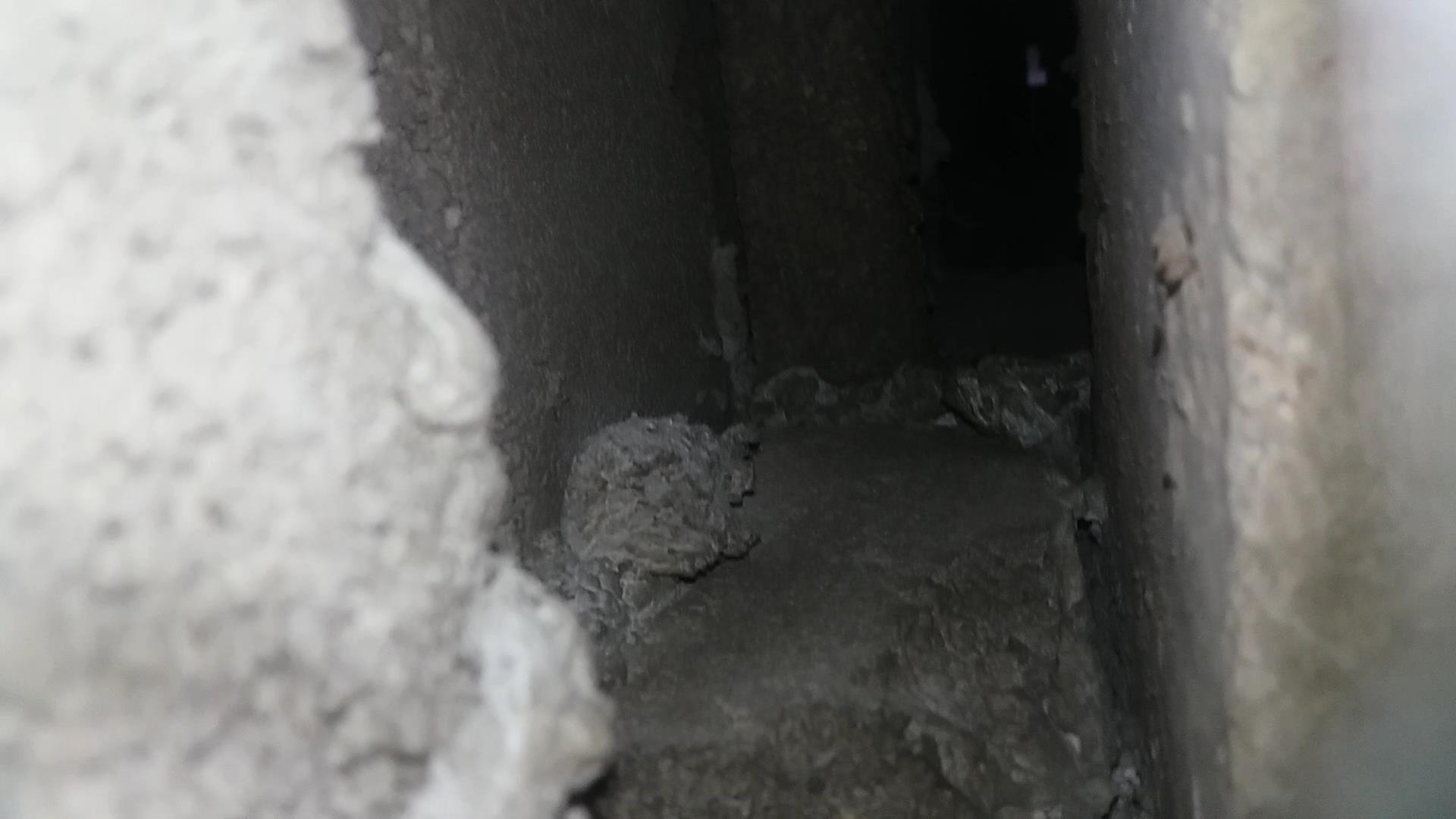

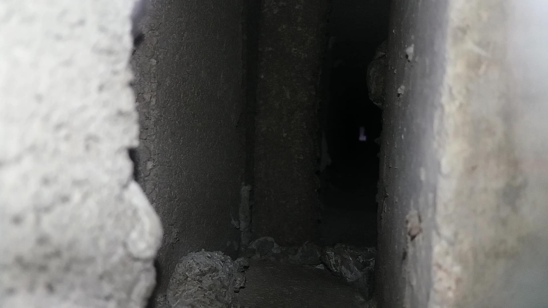

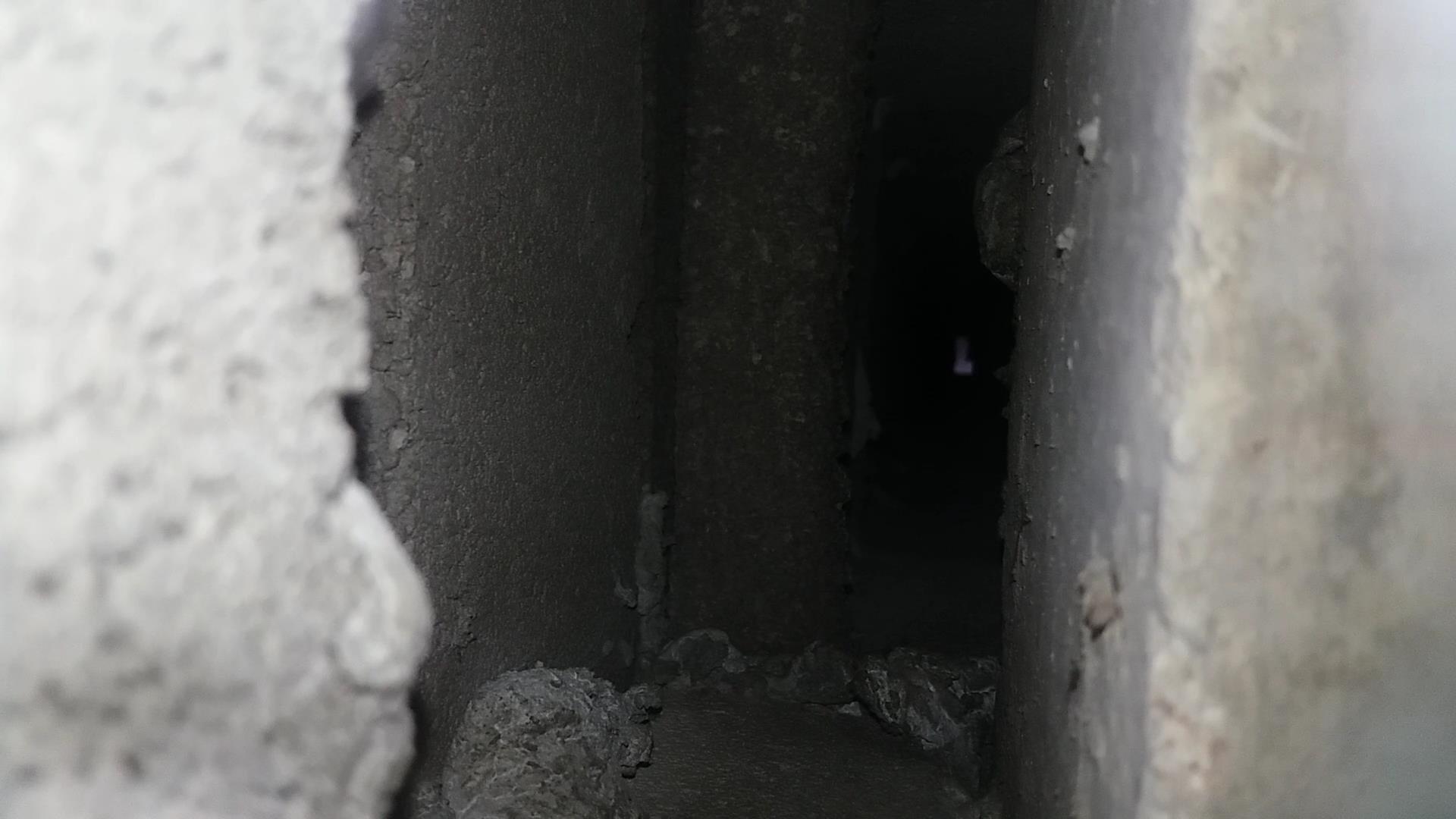

Още кадри от "В" . НАНАГОРЕ
5 ot B i nagore.JPG (103.85 KиБ) Видяна 1284 пъти
6 ot B i nagore.JPG (107.9 KиБ) Видяна 1284 пъти
7 ot B i nagore.JPG (106.3 KиБ) Видяна 1284 пъти

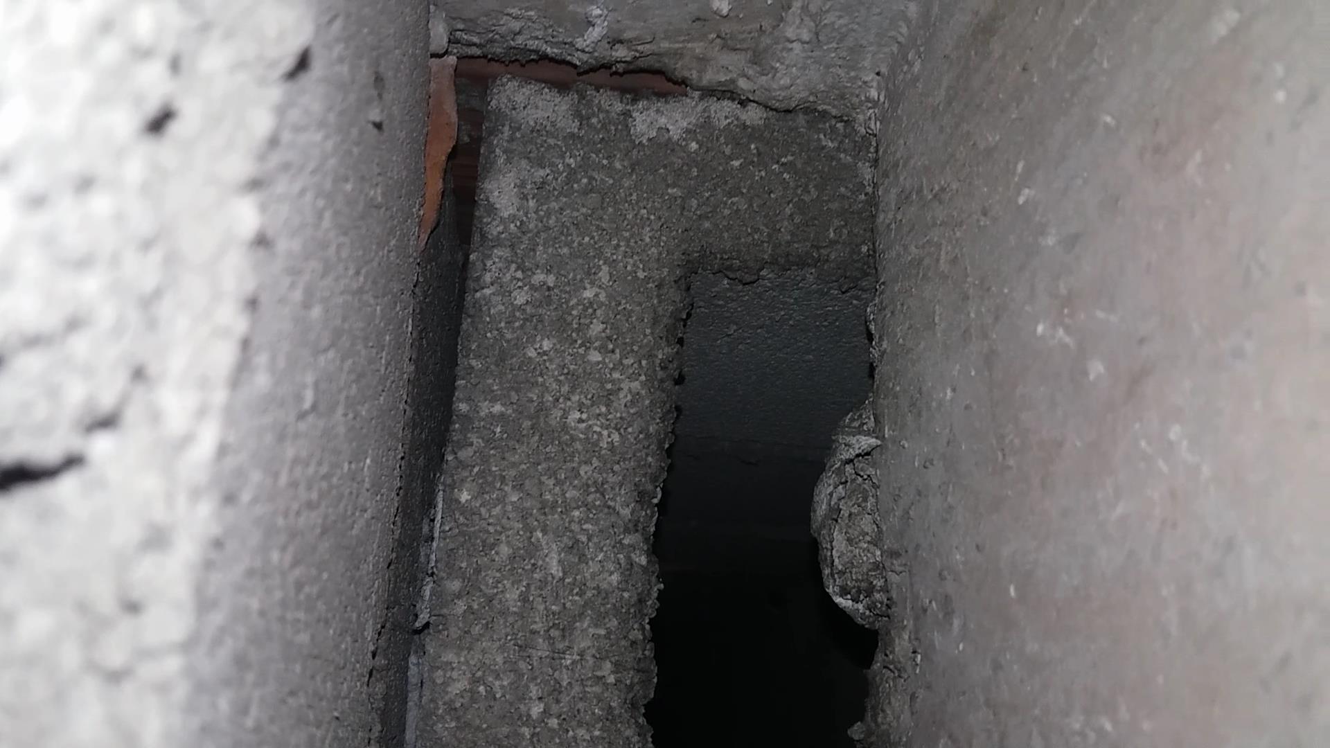

А това е кадър, който най-фокусирано показва отвора 30/200 мм
arxd129 - специалист

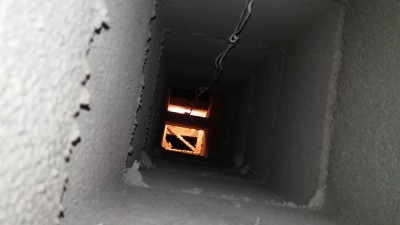

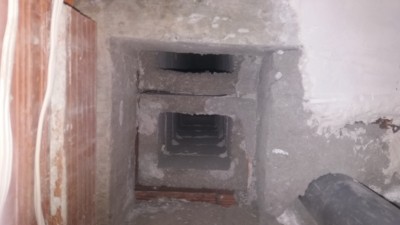

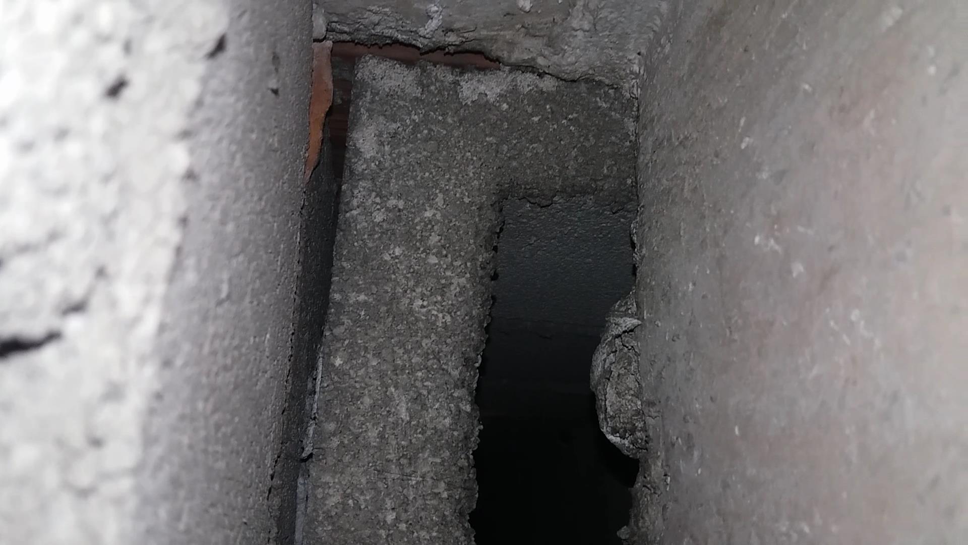

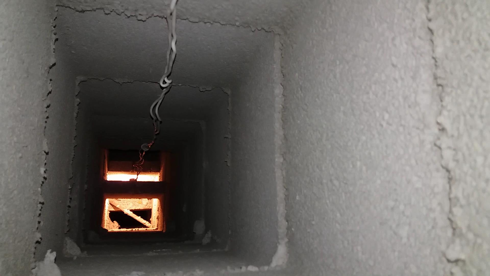

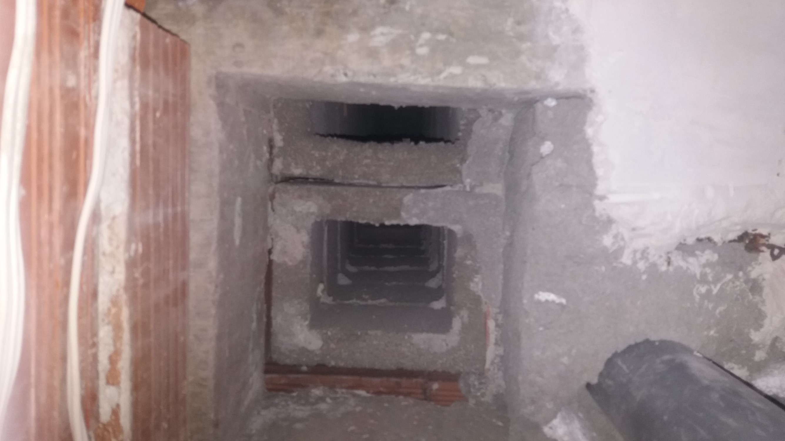

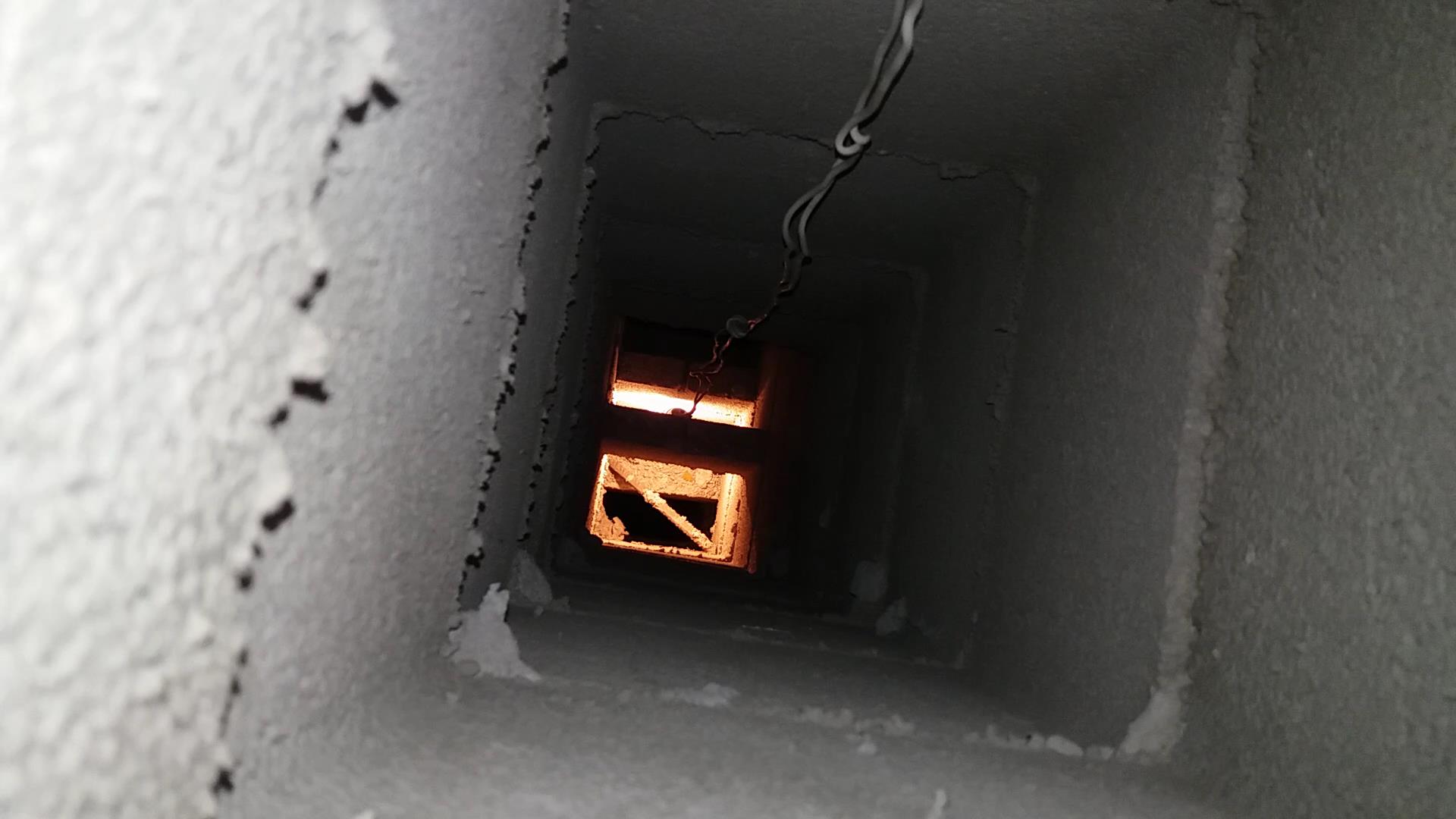

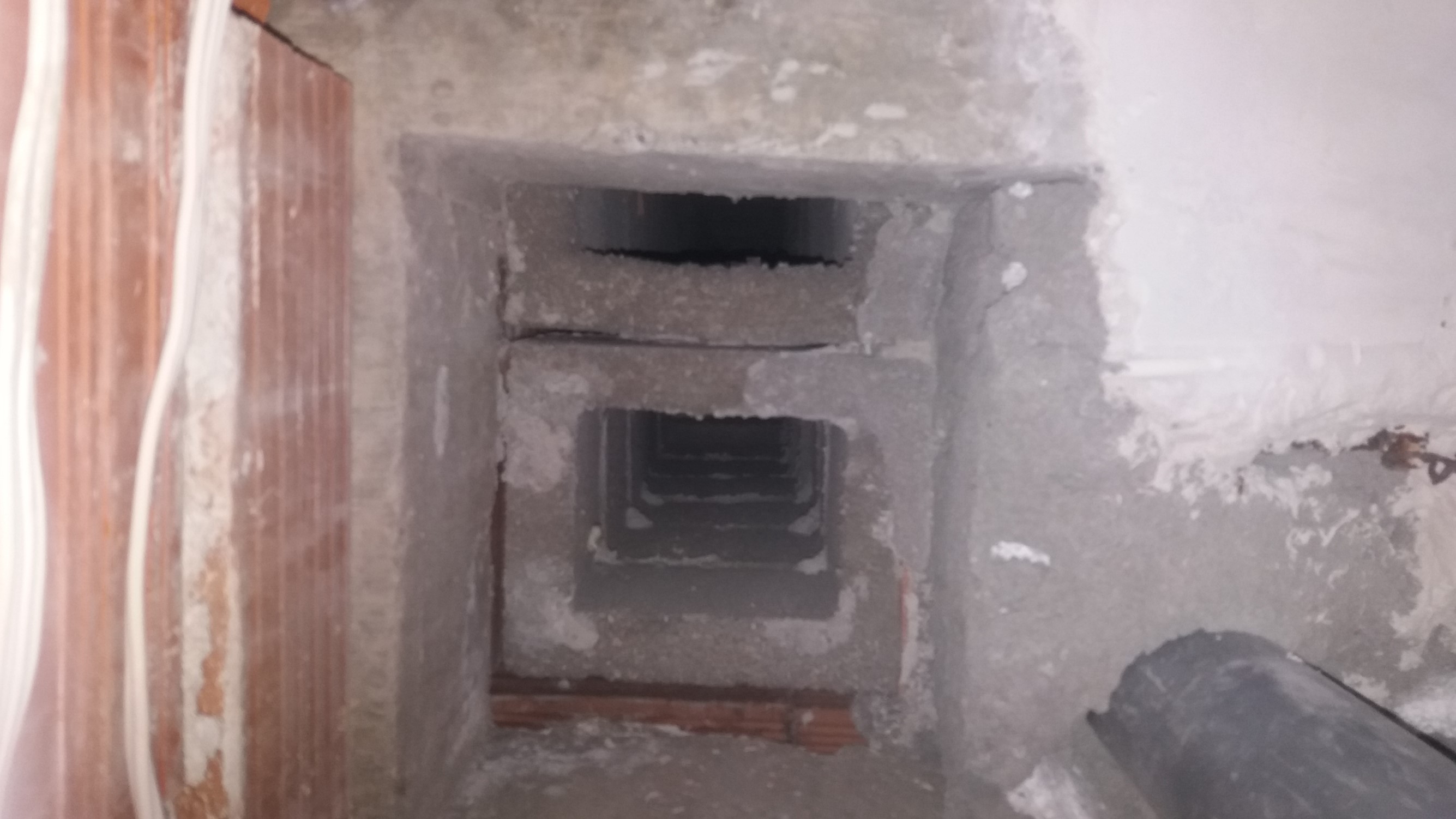

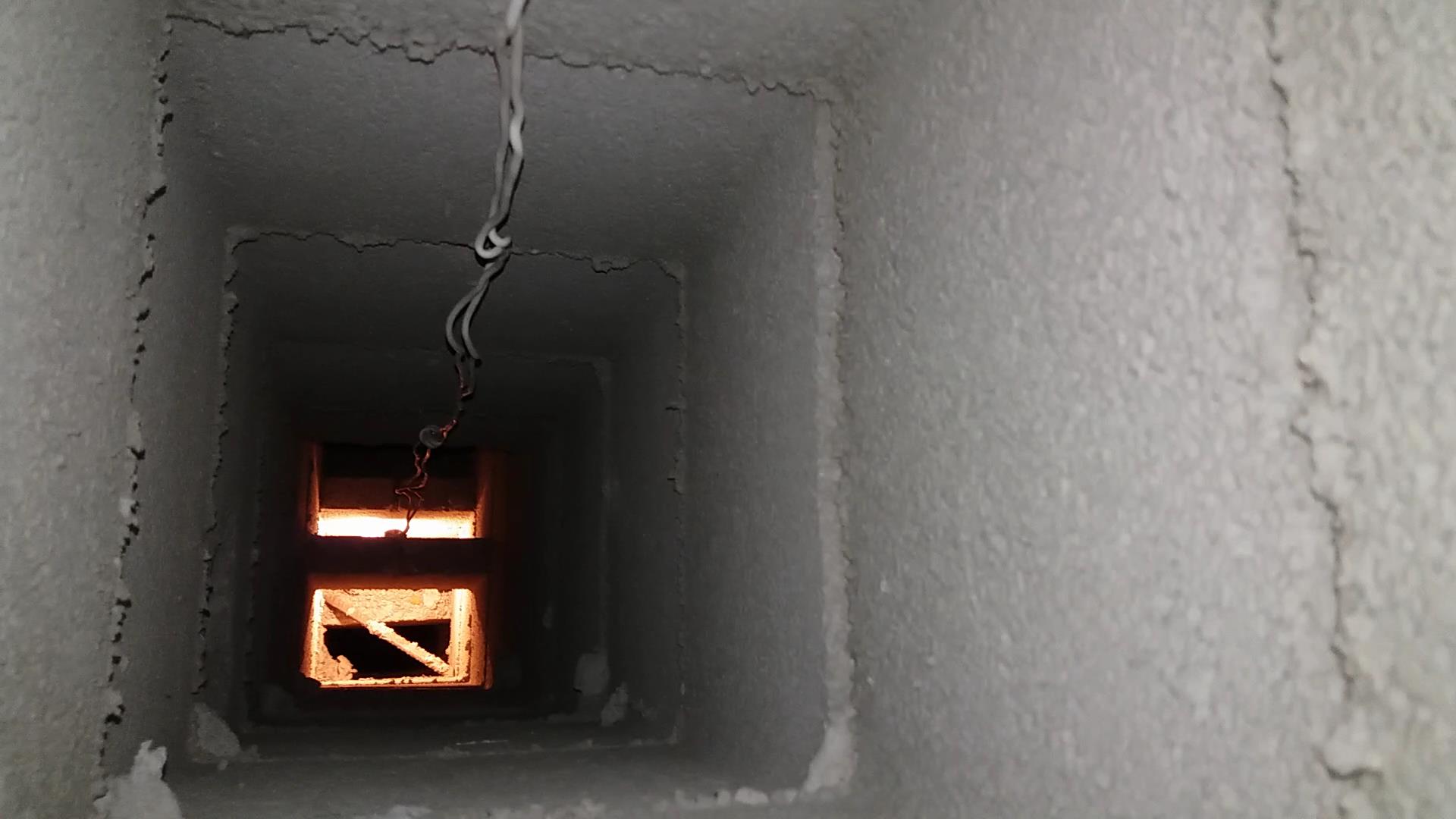

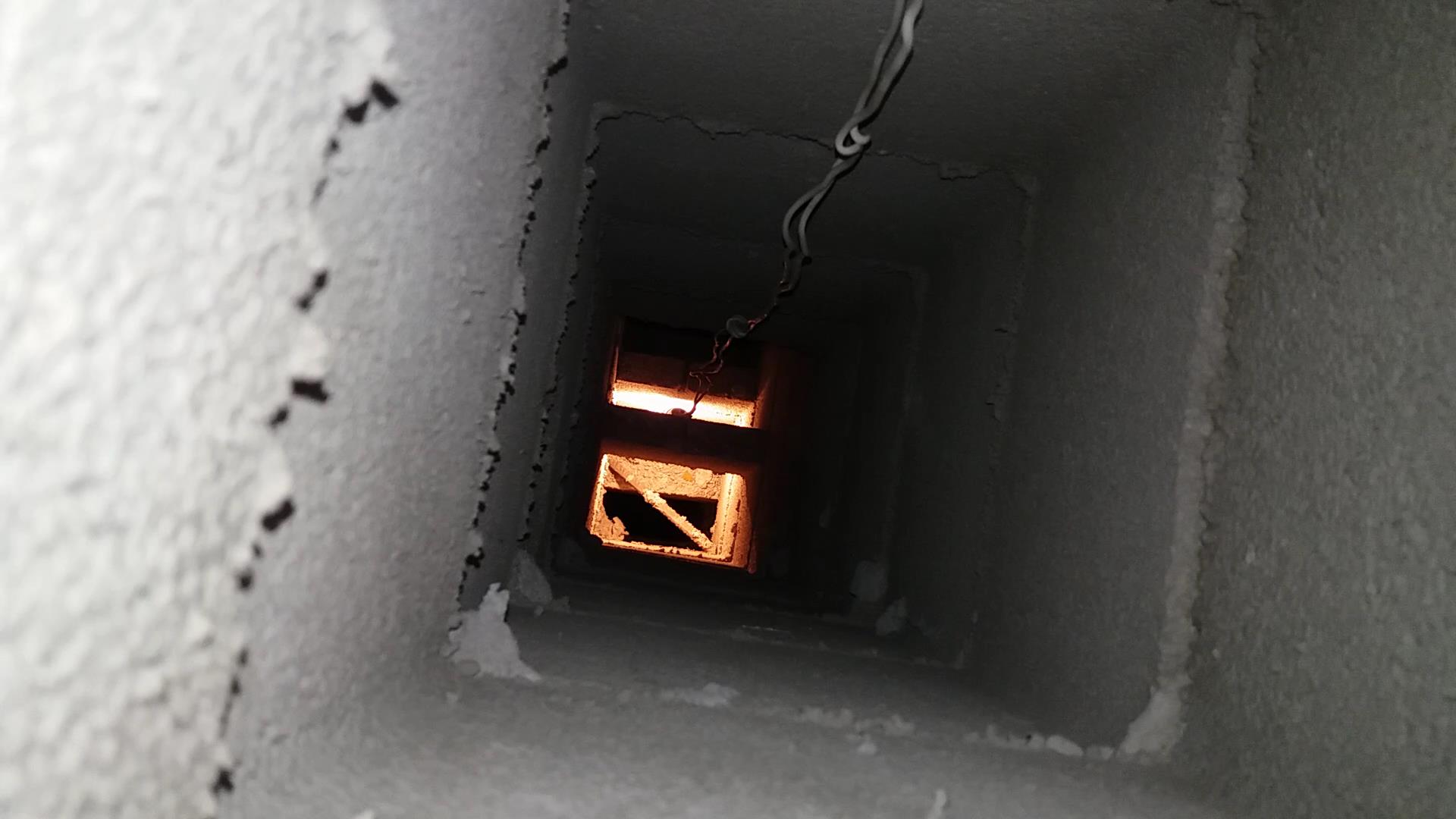

Още малко кадри:
Кадрите са в "В". Камерата гледа нанадолу.
Някаква рифелова арматура /арматурно желязо номер приблизително N16/ се вижда. Останало е желязото във "В" - върху моята подова бетонна плоча.
Там долу - последното видимо нещо е плочата на пода ми. Предполагам, де.
Дупката, която влиза от "А" на съседа под мен в "В", също се забелязва. Но все ми се струва, че таванната плоча НА СЪСЕДА също затапва отгоре неговият отвор "А". Всъщност - предполагам, де.

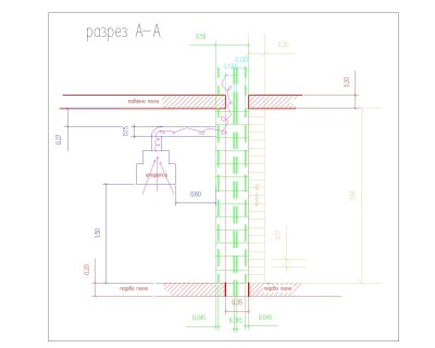

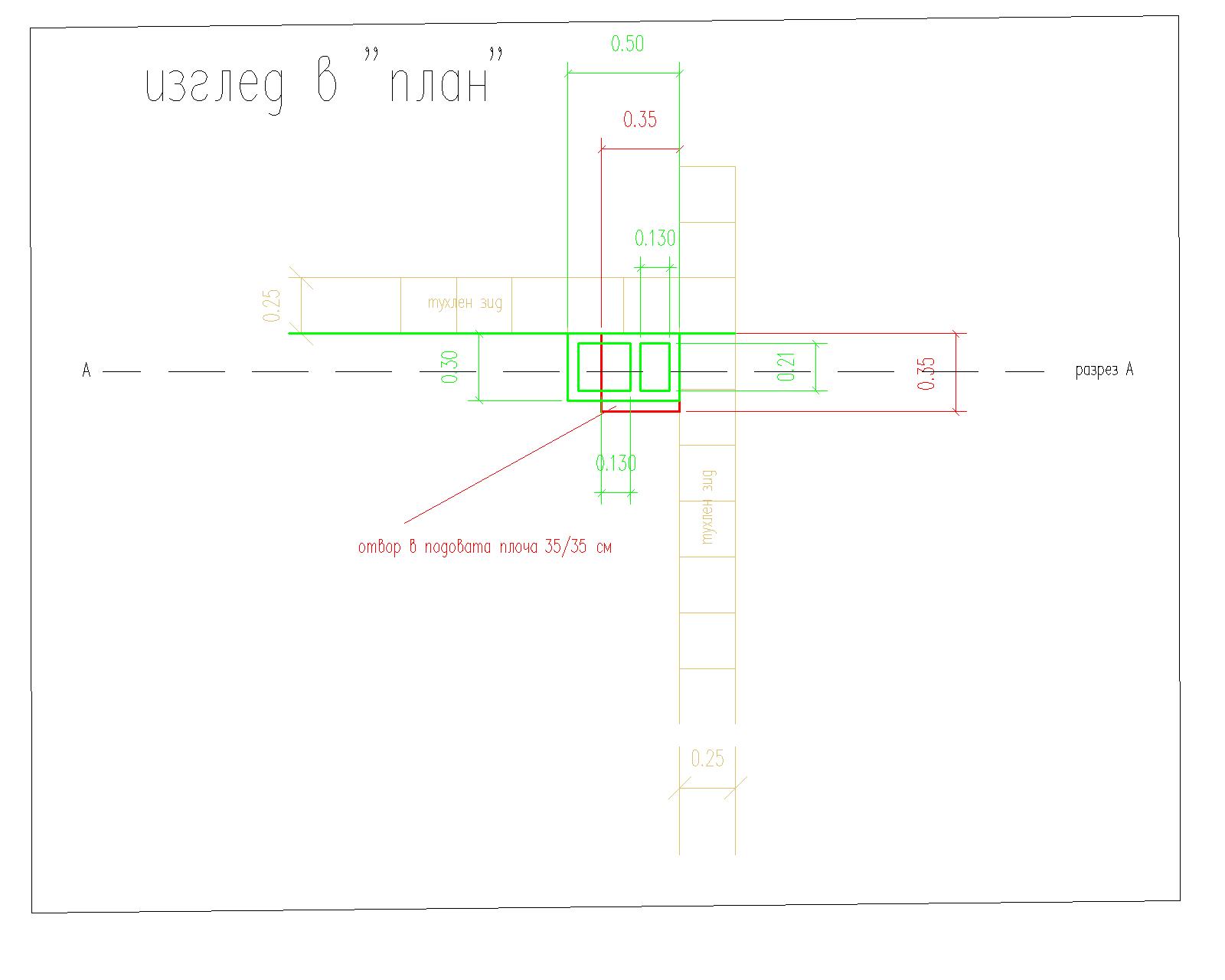

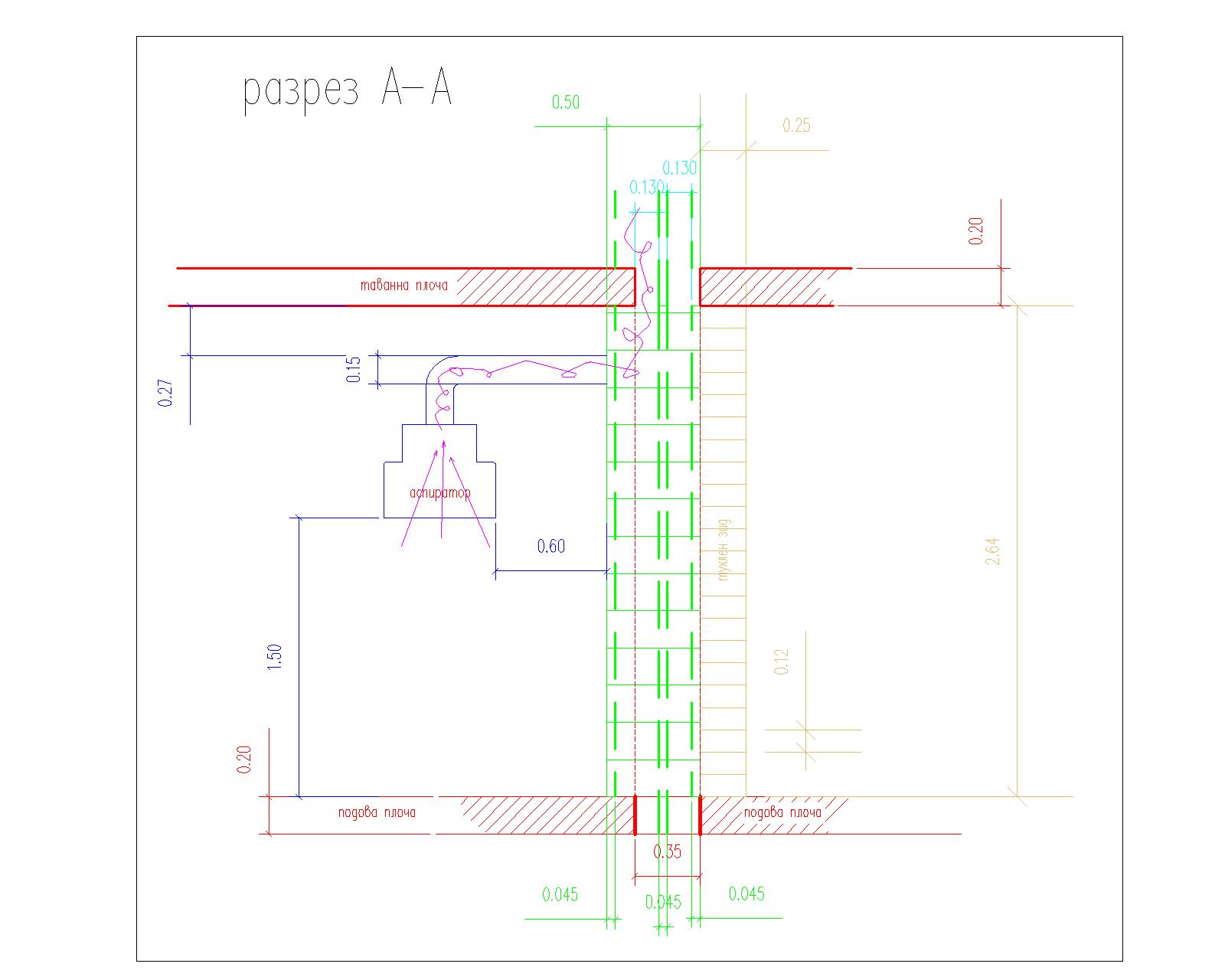

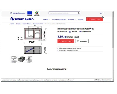

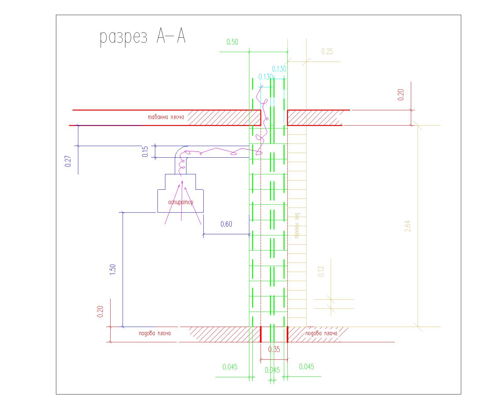

Варианти за справяне с проблема?

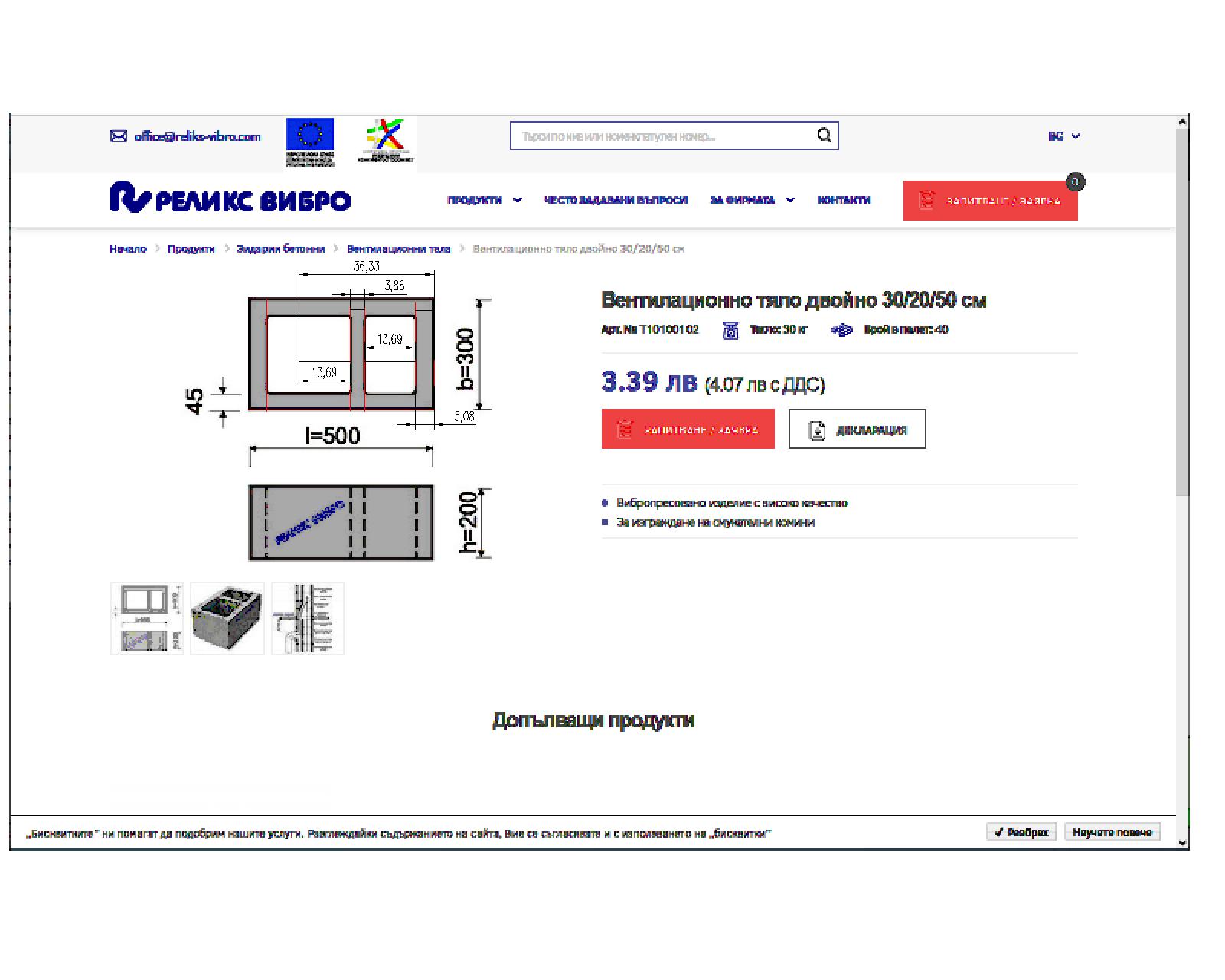

Ето моя вариант: С бетонни коминни тухли 30/50 см.
С този вариант се вмествам в отвора 35/35 в плочата. Отворите "В" и "С" ще са с размери 13/21 см. С еднакви по размер отвори ще са.
Моля за забележките ви. И особено - за препоръките ви.

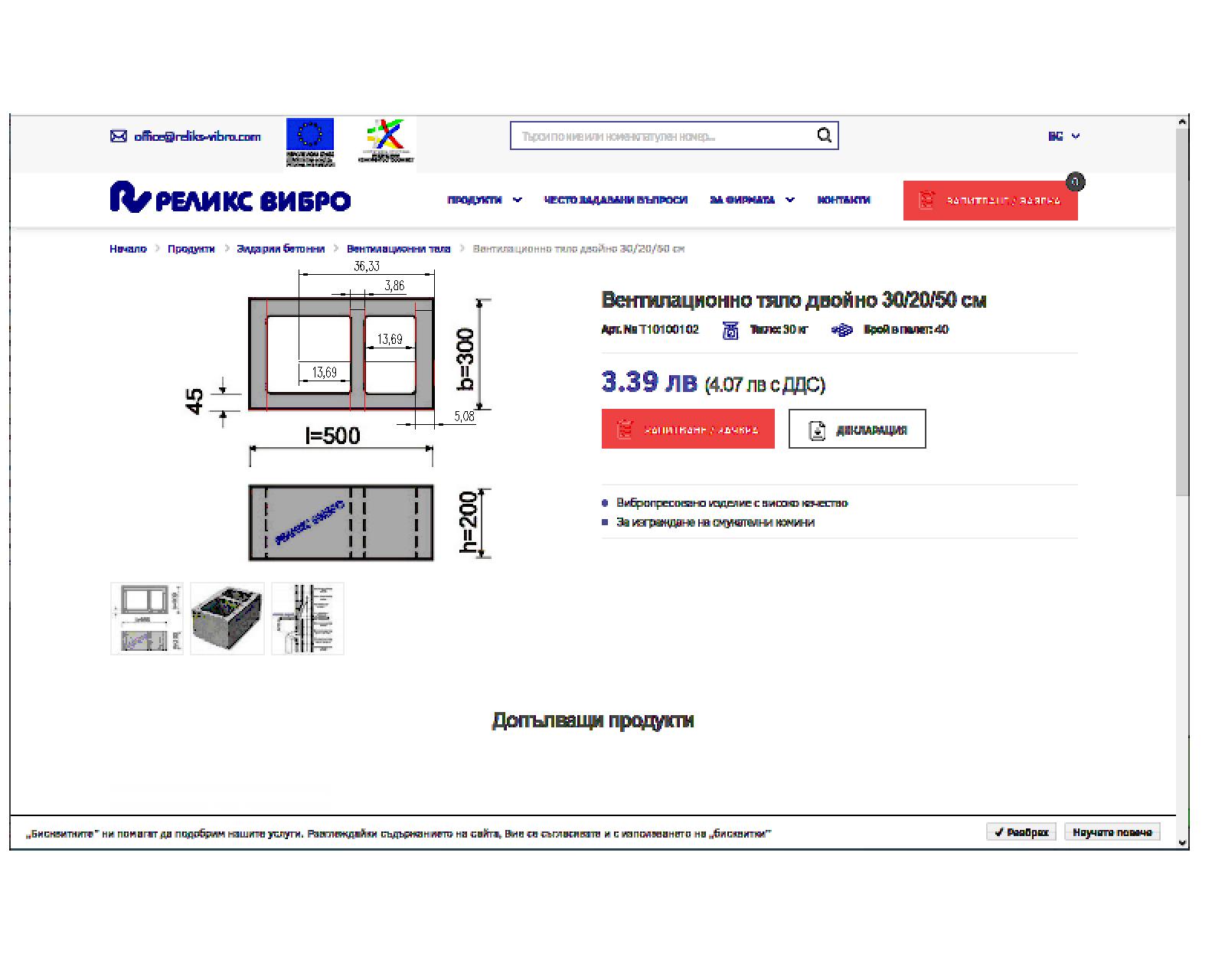

А вариант с такива тръби съществува ли? Изпълним ли е?
https://mr-bricolage.bg/dimootvod-m-f-m ... n/p/931125

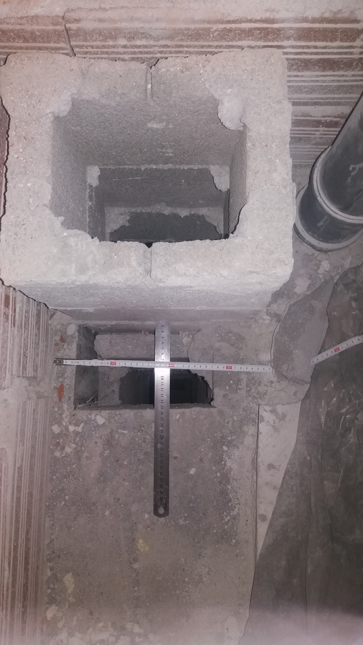

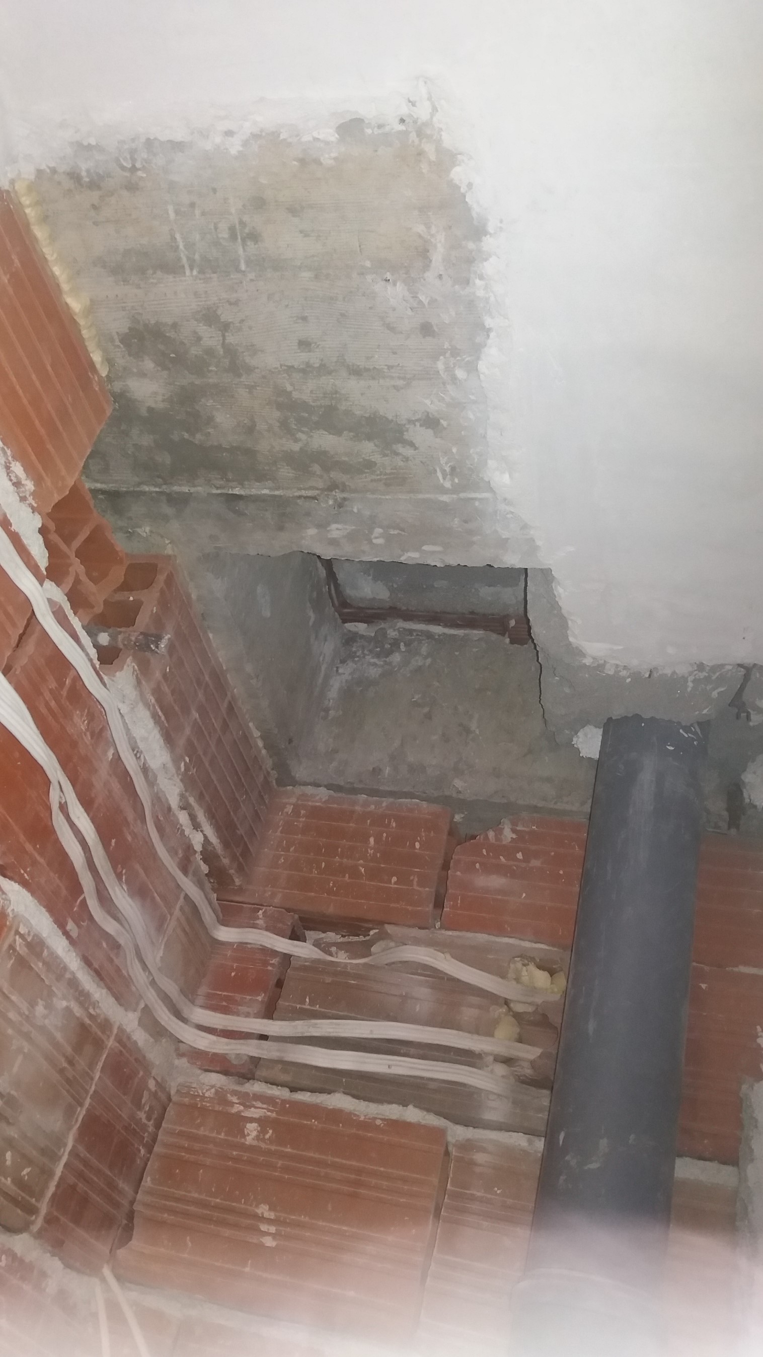

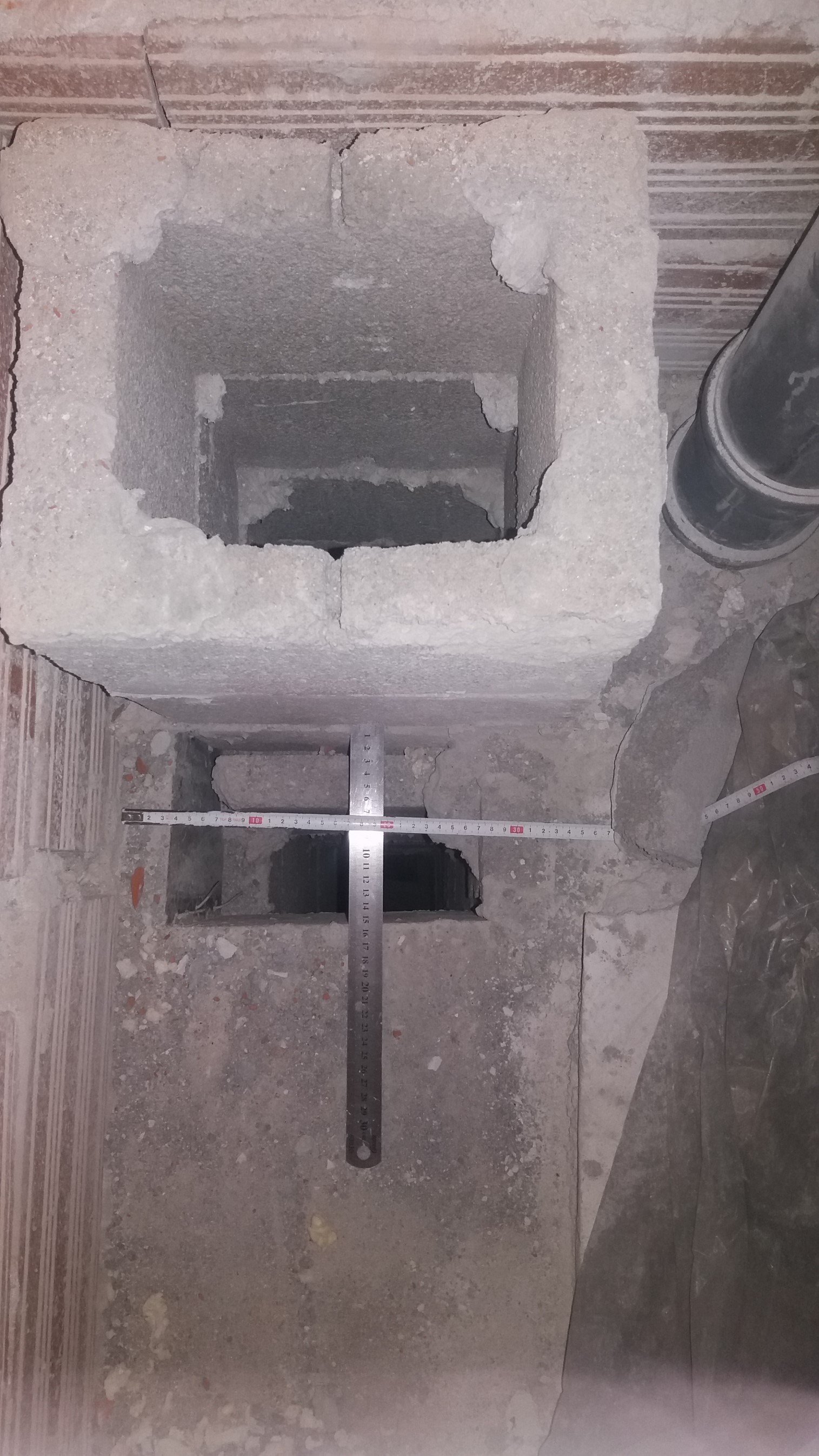

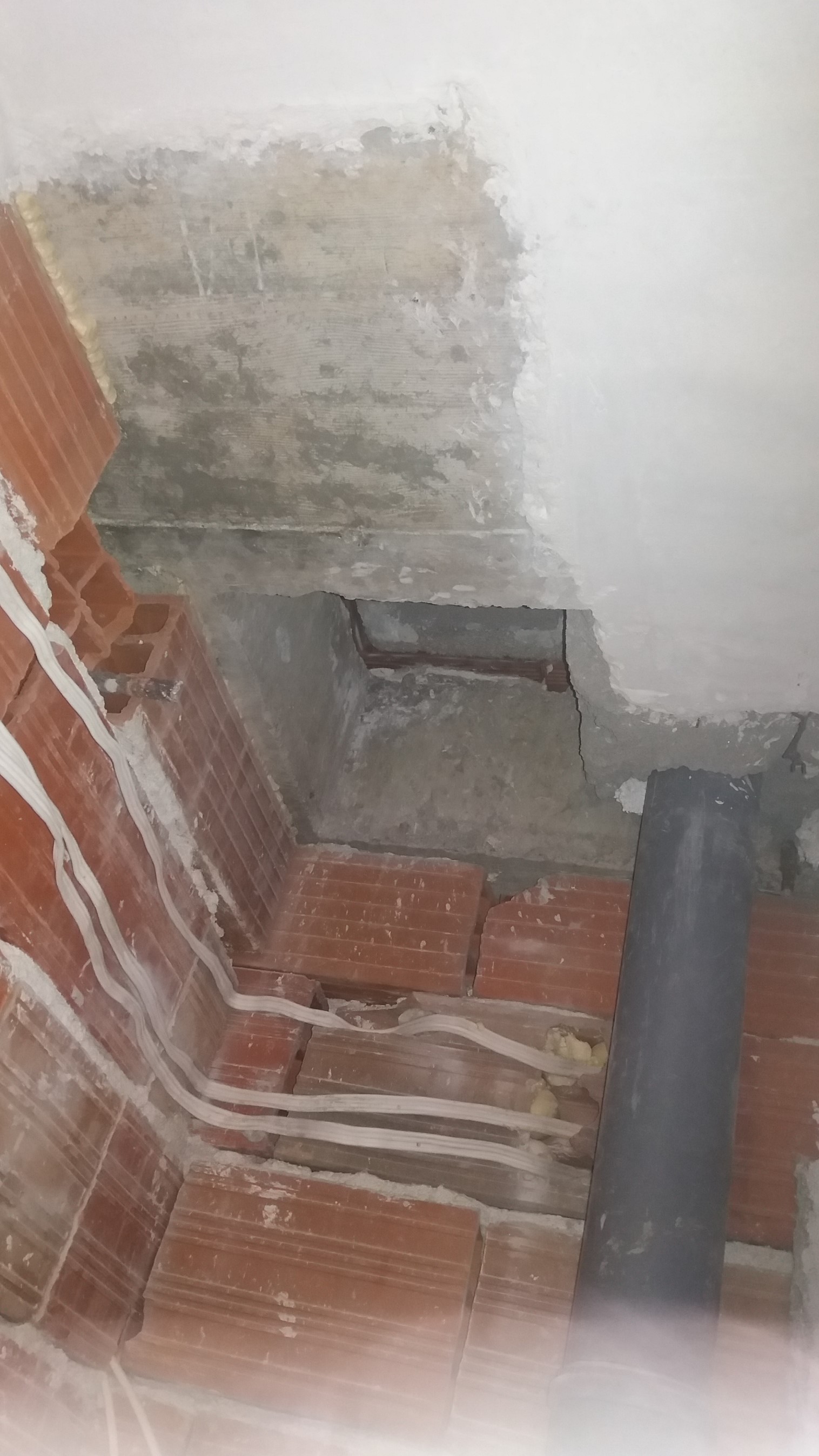

Принуден от следните пет обстоятелствата:
1. Отвор в долната (подовата) плоча 35/30 см;
Тази снимка е стара. В смисъл - съществувалите коминни тела вече са изцяло премахнати.
2. Отвор в таванната плоча 34/31 см
3. Височина 262 см /между пода и тавана/;
4. Липса на съосие между бетонните коминни тела, с които са изградени вертикалните въздуховоди на етажа под мен и етажа над мен. Несъосността между вертикалните въздуховоди под и над моя етаж е по около 5-6 см – във всяка от двете посоки;
5. Абсолютна ограниченост на пространството за изграждане на комина, произтичащо от наличието на подова и таванна плоча. И от отворите в тях.
съм се спрял на следната идея за изграждане на вентилационен вертикален път от етажа под моя апартамент - до етажа над моя апартамент.
Та... Трябва да се зазидат едно над друго 13 броя бетонови двойни вентилационни тела 30/20/50 см.
Нека условно ги номерираме с номера от 1 до 13, в зависимост от височината, на която трябва да се зазидат.
Като при най-ниската бетонова двойна коминна тухла (тухла номер 1) трябва да измисля как „да съосна“ въздуховодите на етажа под мен с оста на коминните тухли, които ще зидам на моя етаж.
А за най-високото двойно вентилационно тяло (тухла номер 13) – трябва да измисля как „да го съосна“ с вертикалните въздуховоди над моя етаж. Да припомня само, че моят етаж е на кота около 31 м над кота плюс/минус 0.00 на сградата.
Та…Да питам знаещите. И патилите.
В каква последователност, в какъв ред на номерата им, трябва да започна да зидам тухлите? Отговорът на въпроса ми само на пръв поглед е елементарен. Но, замисляйки се над конкретните неотменими обстоятелства – аз не намирам отговор. Акълът ми не стига.
Ако някой е сърбал такава попара – моля да сподели.
Търся помощ.
