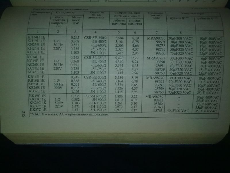

dj_marti79 Таз машина трябва да има табло с пусково реле,пусков и работен кондензатор.Това е хладилен компресор а не климатичен
