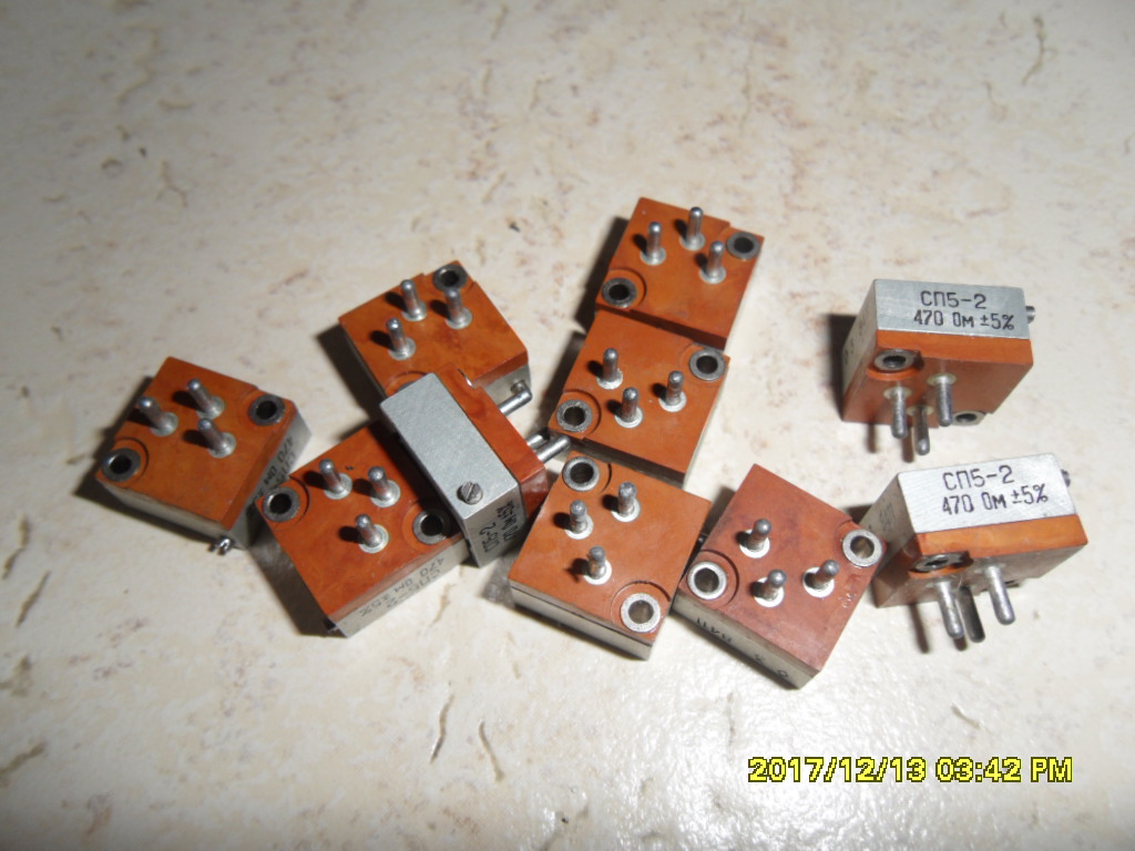

bycec написа:Моето предложение е корекцията да се направи с многооборотни тример-потенциометри от типа сп-5 или дж-7. Освен ,че ще може да се прави плавна корекция, самите те са термо-стабилни и няма да внасят допълнителна грешка.Днес пристигнаха многооборотните потенциометри сп-5 47 килоома
bycec написа:От направените измервания следва тримера да се свърже успоредно на датчика. Използва се реостатно свързване, т.е. ползват се два от изводите на тримера: средният и един от крайните.
В зависимост от това кой от крайните се използва при въртене на винта в една и съща посока в единия случай температурата на вкл. ще расте, а в другия случай ще намалява като винаги ще е по ниска от тази зададена в управлението на конвектора.
Предполагам 47ком. тример ще е подходящ за целта.
